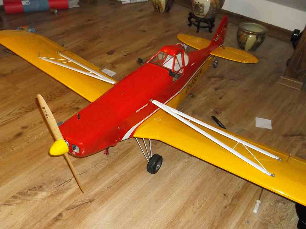

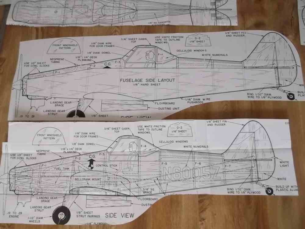

Przymierzam siê do budowy na przysz³oroczne zawody nowego modelu.
Na warsztacie samolot rolniczy Piper Pa-25 i nie bêdzie tym razem relacja jak w dwa tygodnie zbudowaæ model ;)
Na razie zbieram materia³y i dokumentacjê.

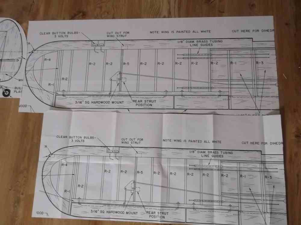

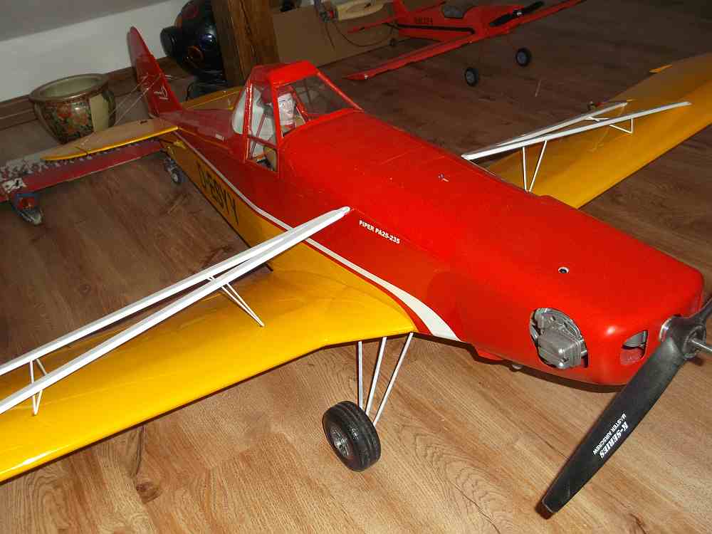

I tu mam ma³y dylemat, Plany mam modelu o rozpiêto¶ci 180 i 203cm.
Nie wiem ,który wybraæ .Sk³aniam siê bardziej do wiêkszego, tym bardziej ¿e podobny jest tutaj:
http://www.nastik...-2249.html
I mój ASP 91 da³by mu chyba radê.

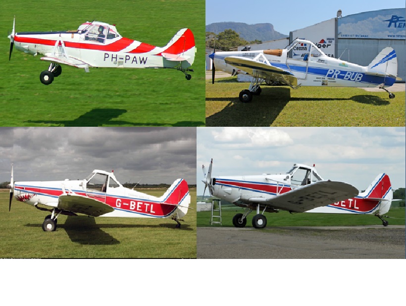

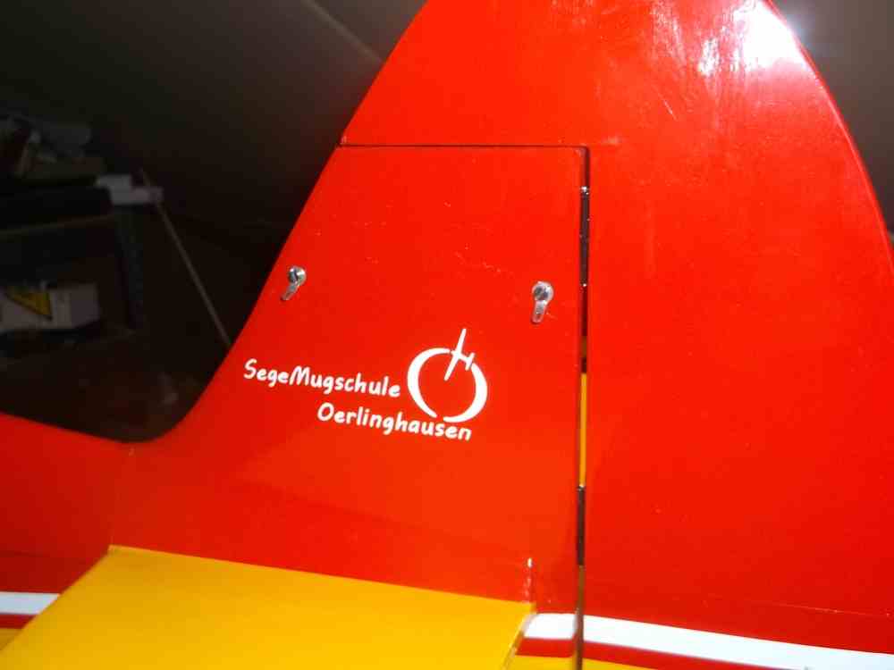

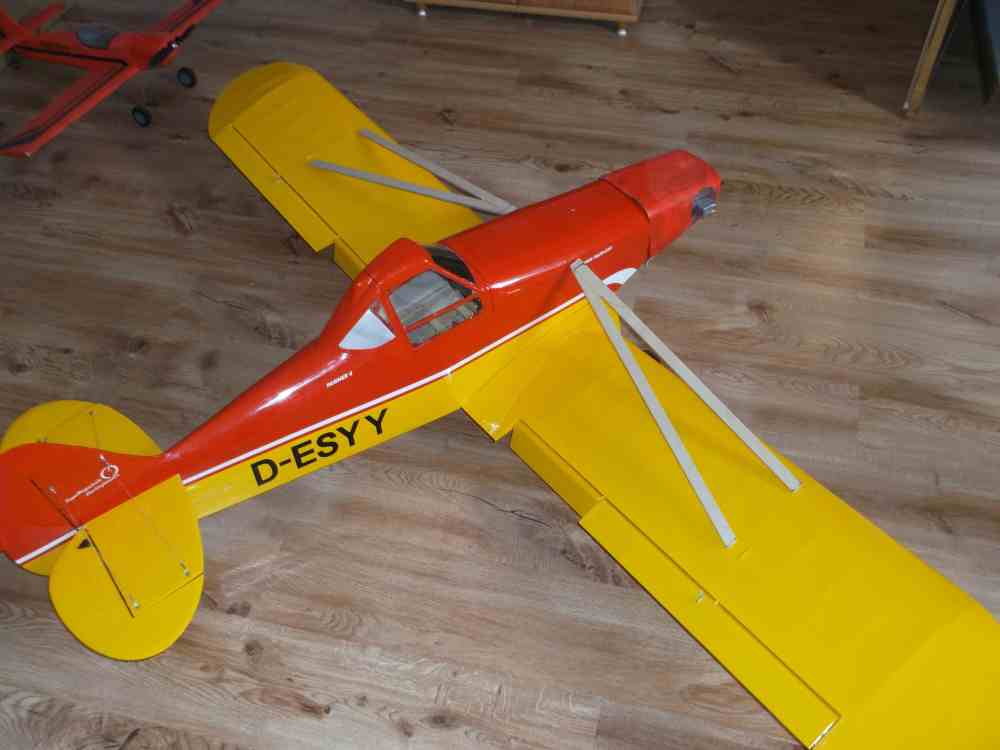

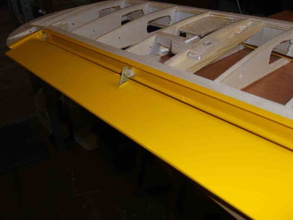

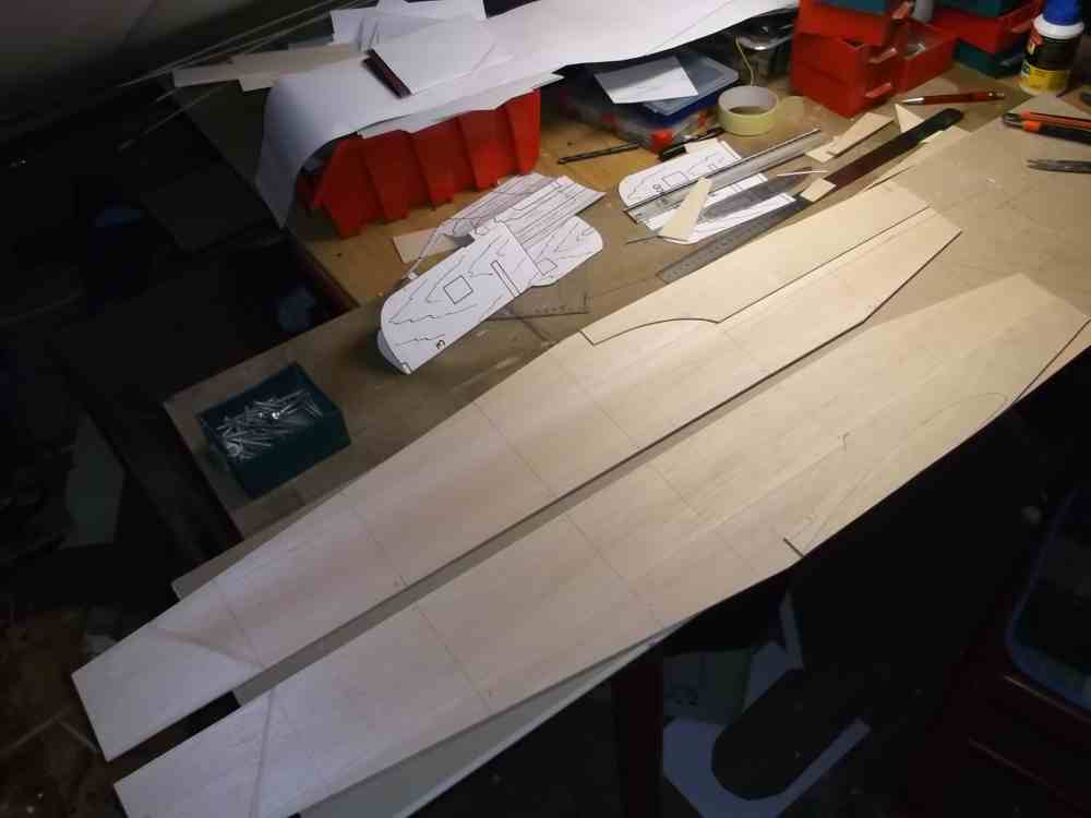

rcplock.pl/robloz/Piper_Pa25/1.jpg
rcplock.pl/robloz/Piper_Pa25/2.jpg

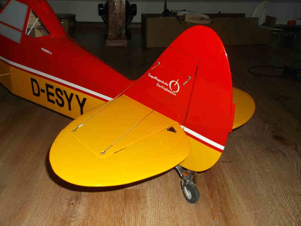

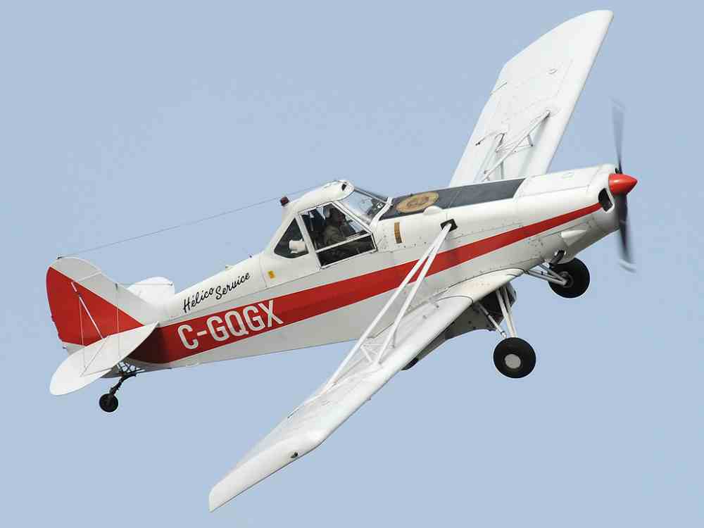

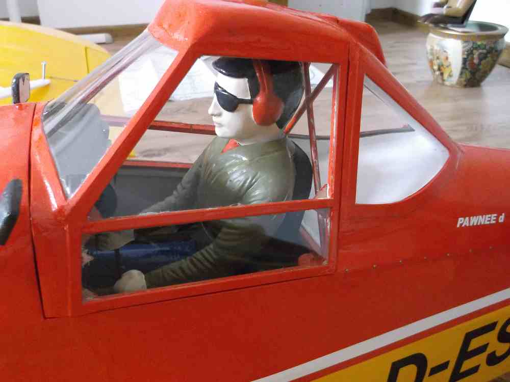

Co do malowania/oklejania bêdzie która¶ z tych
rcplock.pl/robloz/Piper_Pa25/4.jpg
Jaka jest Wasza opinia?

Dodane przez India dnia 26.10.2014 16:27
#2

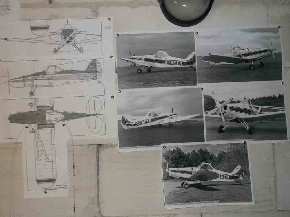

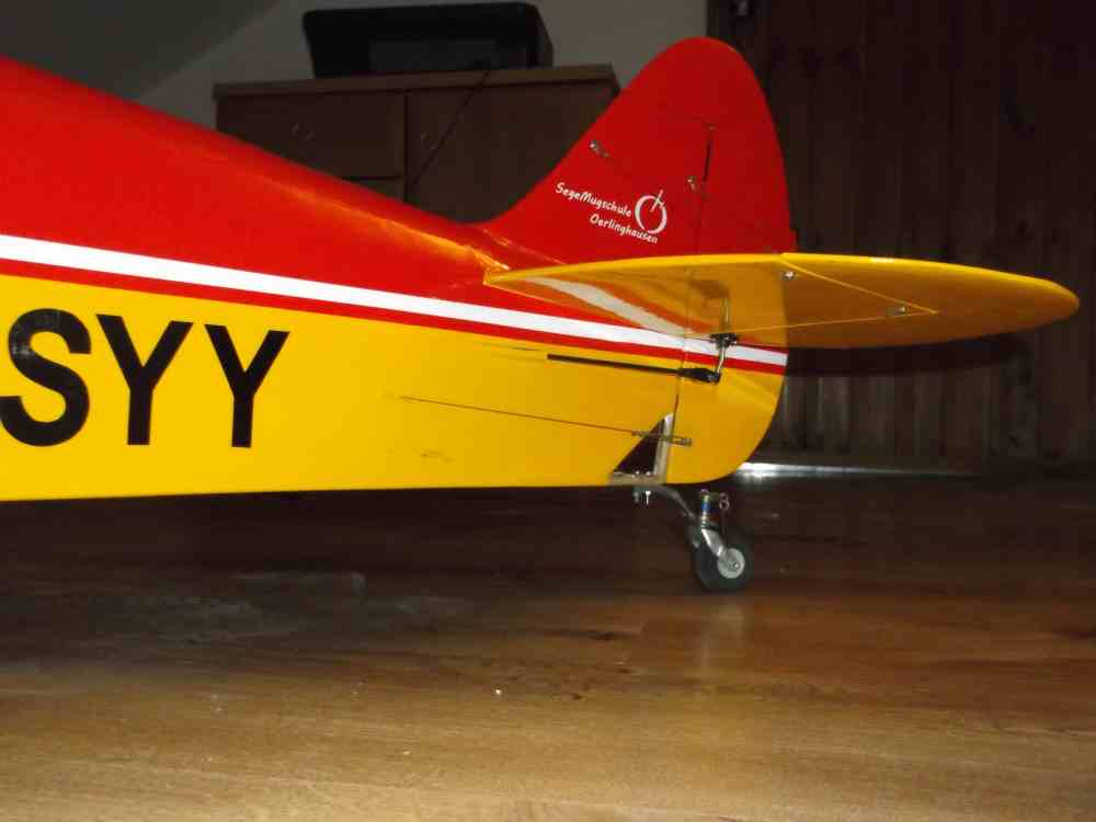

Robert, patrz na dok³adno¶æ planów, najprostsze np zgodno¶æ obrysów steru kierunku.
Na pierwszy rzut oka widaæ rozbierzno¶ci ze zdjêciami. Trzy zdjêcia to holówki.
Za instalacje rolnicze masz dodatkowe punkty. Poszukaj zdjêæ polskiego Peawnee, masz za to punkty i mo¿esz uzyskaæ du¿o zdjêæ orygina³u.
Wiem, dlatego najpierw chce nazbieraæ sporo materia³u i dopiero pó¿niej robiæ.
S± te¿ ró¿nice czê¶ci kad³uba za kabin±. Prawdopodobnie bêdzie w wersji rolniczej, ale to siê zobaczy jak± dokumentacjê bêdê mia³ dok³adniejsz±.
Z tym to ciê¿ko. Znalaz³em tylko informacjê:
"W 2013 r. u¿ytkowany by³ samolot Piper PA-25-235 "Pawnee", który posiada³ znaki SP-ZGS."
W rejestrze lotniczym, akurat w jego przypadku nie ma nawet jednej fotki

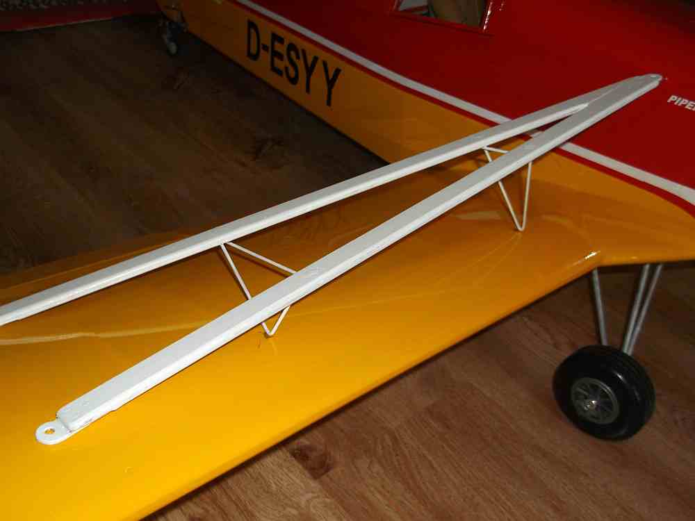

Wersja jako holownik. W wersji rolniczej fajniej siê prezentuje, ale ma³o jest dok³adnych zdjêæ samego oprzyrz±dowania, no i jest wiêksza mo¿liwo¶æ uszkodzenia elmentów na wy¿szej trawie.

Z foli± to nie jest jeszcze decyzja na 100%, ale...
Piper ma pokrycie z po³yskiem, by³ kryty p³ótnem na konstrukcji rurowej.By³o te¿ pokrycie metalowe: maska, góra kad³uba przed kabin± i w niektórych wersjach garb.
Na p³atach widaæ nawet zapadniête pokrycie miêdzy ¿ebrami.
Dlatego postawi³em na foliê.

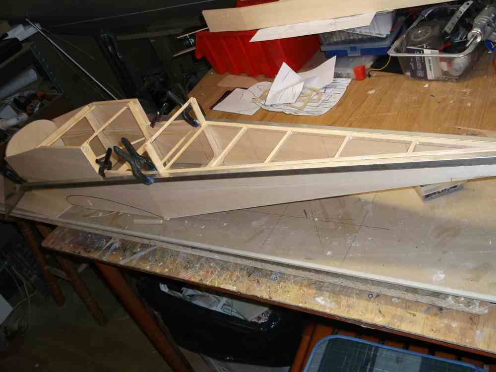

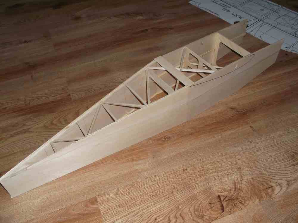

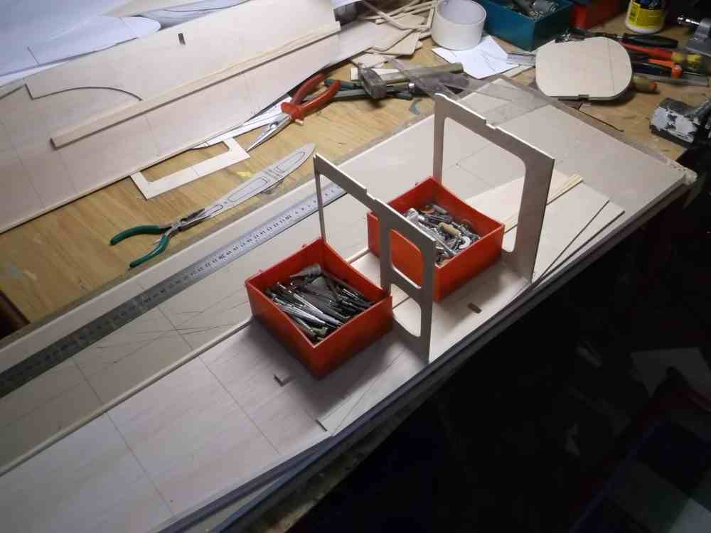

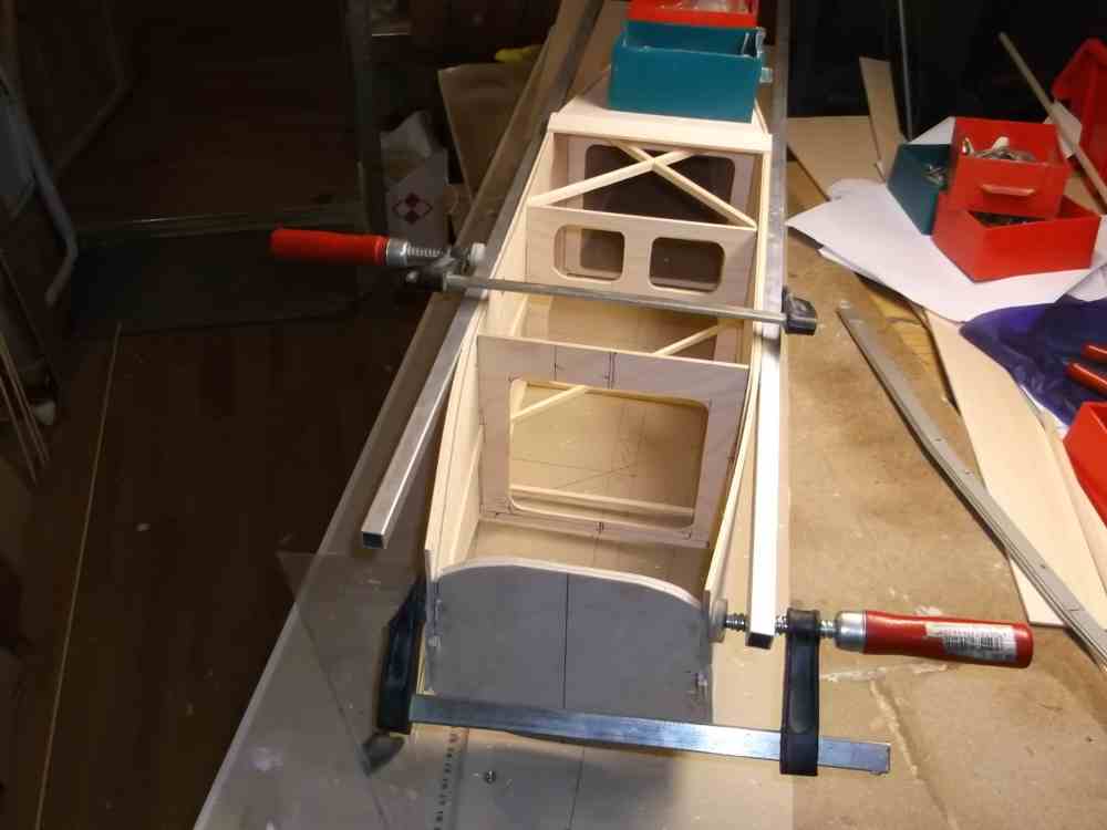

Prace ruszy³y.
Na pocz±tek sklejone zosta³y boki kad³uba wraz ze wzmocnieniami czê¶ci przy skrzyd³ach
rcplock.pl/robloz/Piper_Pa25/5.jpg
Czas na pierwsze wrêgi
rcplock.pl/robloz/Piper_Pa25/6.jpg
Po sklejeniu boków, wklei³em wzmocnienia z balsy 7x7 mm.
i pokry³em t± czê¶æ kad³uba bals± 1.5mm.
rcplock.pl/robloz/Piper_Pa25/7.jpg
rcplock.pl/robloz/Piper_Pa25/9.jpg
Wklei³em te¿ wrêgê silnikow± ze sklejki 8mm.
rcplock.pl/robloz/Piper_Pa25/8.jpg
Jak wszystko wyschnie to zwa¿ê.
Kad³ub robi wra¿enie, jego przekrój to 18x18cm.

Trochê mnie martwi jako¶æ tych planów, z których robisz skoro nie uwzglêdni³y tego za³amania.
Dodane przez robloz dnia 05.11.2014 12:09
#13
Plany poza tym szczegó³em s± ok. S± ¼le rozrysowane dwie wregi. Odpowiednio zeskalowalem rzuty i plan, porówna³em i nie ma wiêcej ró¿nic. Ró¿ni siê tylko maska silnika, ale akurat to zale¿y od wersji samolotu i bêdzie zgodna z rzutami i zdjêciami.

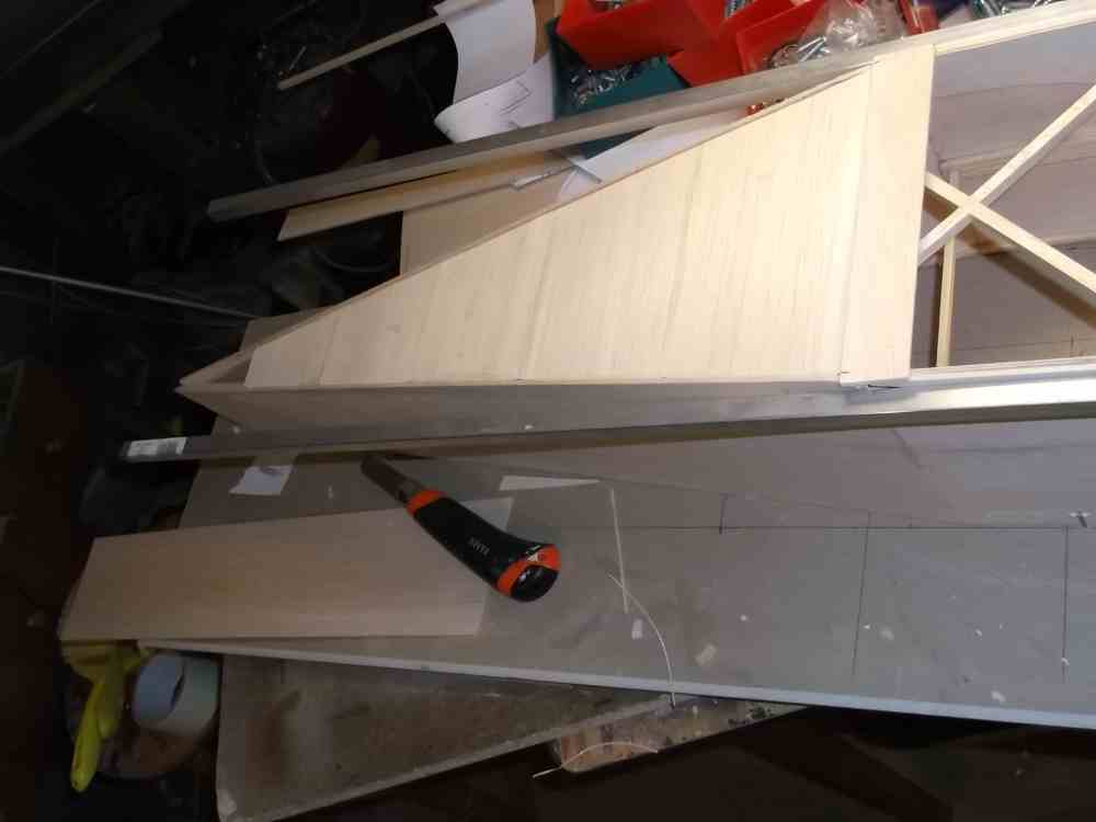

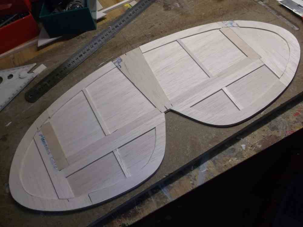

Aby trochê odpocz±æ od kad³uba zabra³em siê za stateczniki.
Mam u³atwione zadanie, bo s± one praktycznie p³askie bez profilu.
Nie chcia³em robiæ z pe³nej deski (deska balsy 6mm. i o wymiarach 450/250 trochê by wa¿y³a), wiêc wykona³em go z dwóch deseczek 2mm i wklejonych miêdzy nie paski. Konstrukcja mo¿e prostsza, bo do usztywnienia ca³o¶ci s± zastosowane odci±gi.
rcplock.pl/robloz/Piper_Pa25/15.jpg
Po wyschniêciu koñce zosta³y zcieniowane i ca³y st. poziomy tak wygl±da.
Pó¿niej odetnê stery.
rcplock.pl/robloz/Piper_Pa25/16.jpg

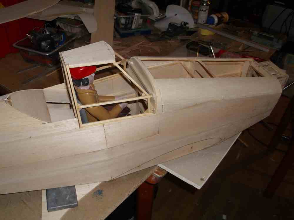

Dodane przez robloz dnia 16.11.2014 21:00
#18

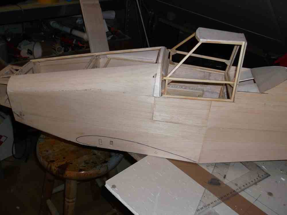

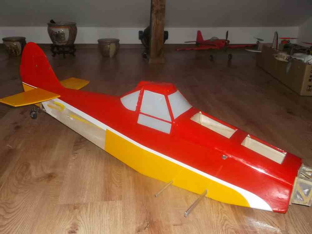

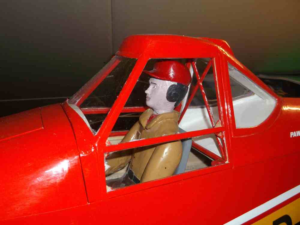

Troszkê do³o¿y³em do projektu.

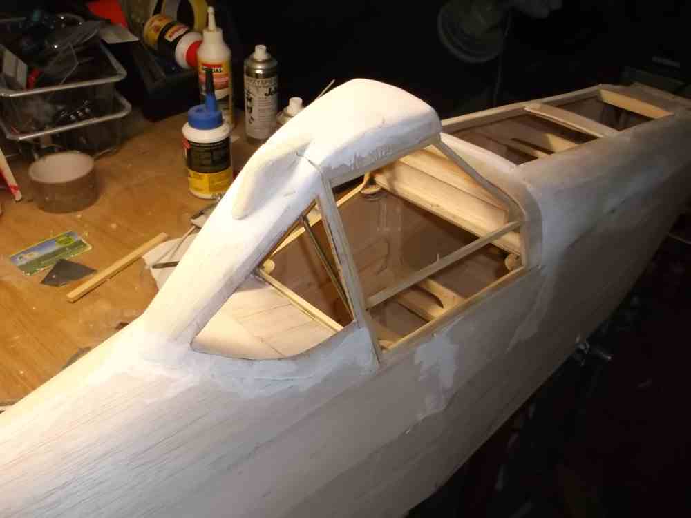

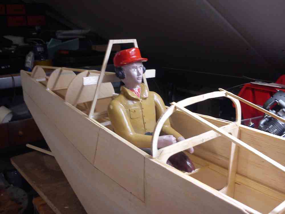

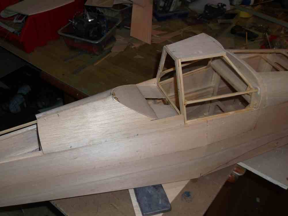

Oklei³em czê¶æ przodu kad³uba. W tej wolnej przestrzeni bêdzie zdejmowana czê¶æ u³atwiaj±ca dostêp do wnêtrza.
Sklei³em obramowanie kabiny, która te¿ bêdzie zdejmowana.
rcplock.pl/robloz/Piper_Pa25/17.jpg
Oklejony te¿ zosta³ czê¶ciowo garb, reszta bêdzie jak wklejê stateczniki.
rcplock.pl/robloz/Piper_Pa25/18.jpg

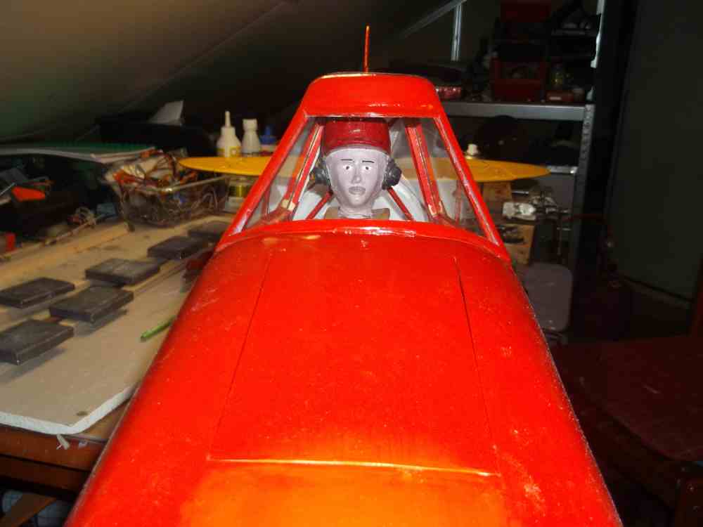

Pilot koniecznie chcia³ sprawdziæ czy zmie¶ci siê w kabinie. :D
rcplock.pl/robloz/Piper_Pa25/19.jpg
Sklejony te¿ jest statecznik pionowy, ale jeszcze schnie.
Niestety nie liczê czasu, a szkoda.
Edytowane przez SlavikS dnia 14.10.2025 14:03

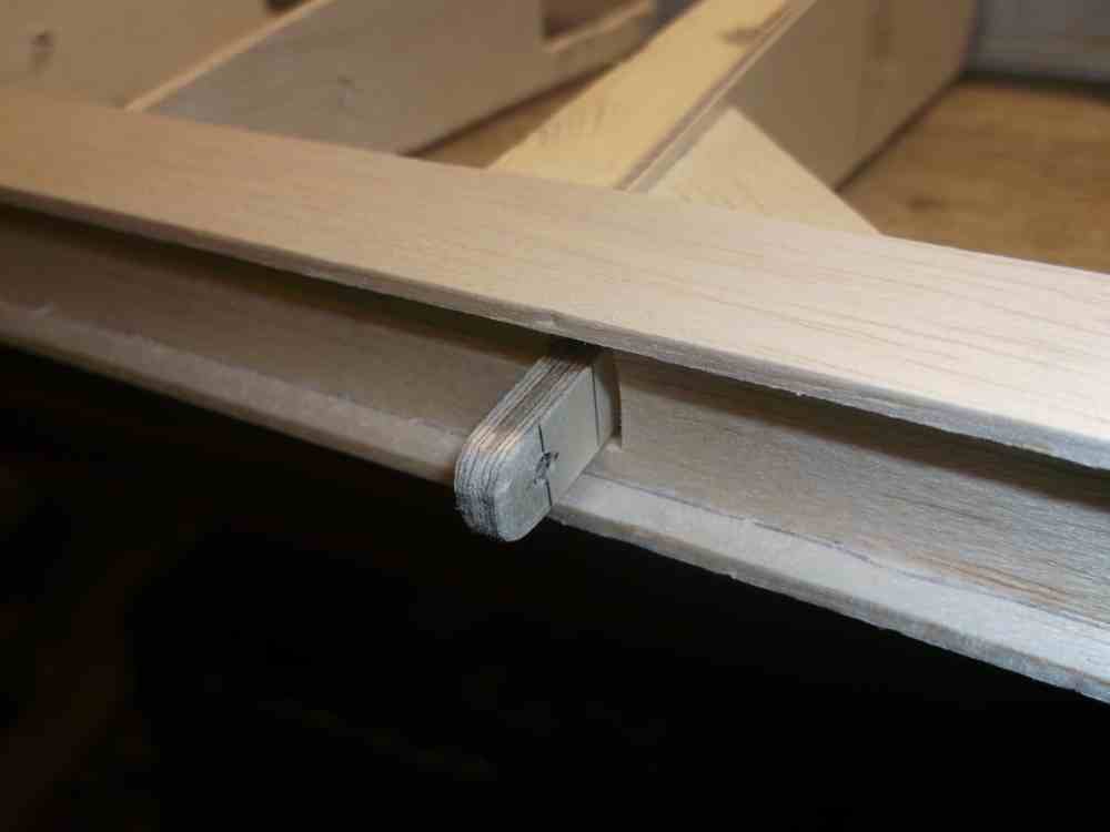

#19

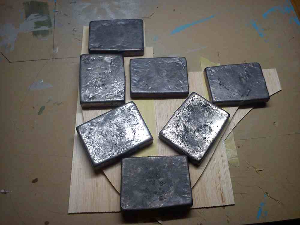

Nawi±zuj±c do klejonego statecznika, zawsze mia³em problem z doci¶niêciem klejonych elementów. W ruch sz³o wszystko co by³o pod rêk±: m³otki , pojemniki ze ¶rubami itp. W koñcu wpad³em na pomys³a, od prawie 20 lat w szafce le¿a³ o³ów z kabli. Przetopi³em go na ciê¿arki, ka¿dy po ok. 600g i po problemie.
rcplock.pl/robloz/Piper_Pa25/20.jpg

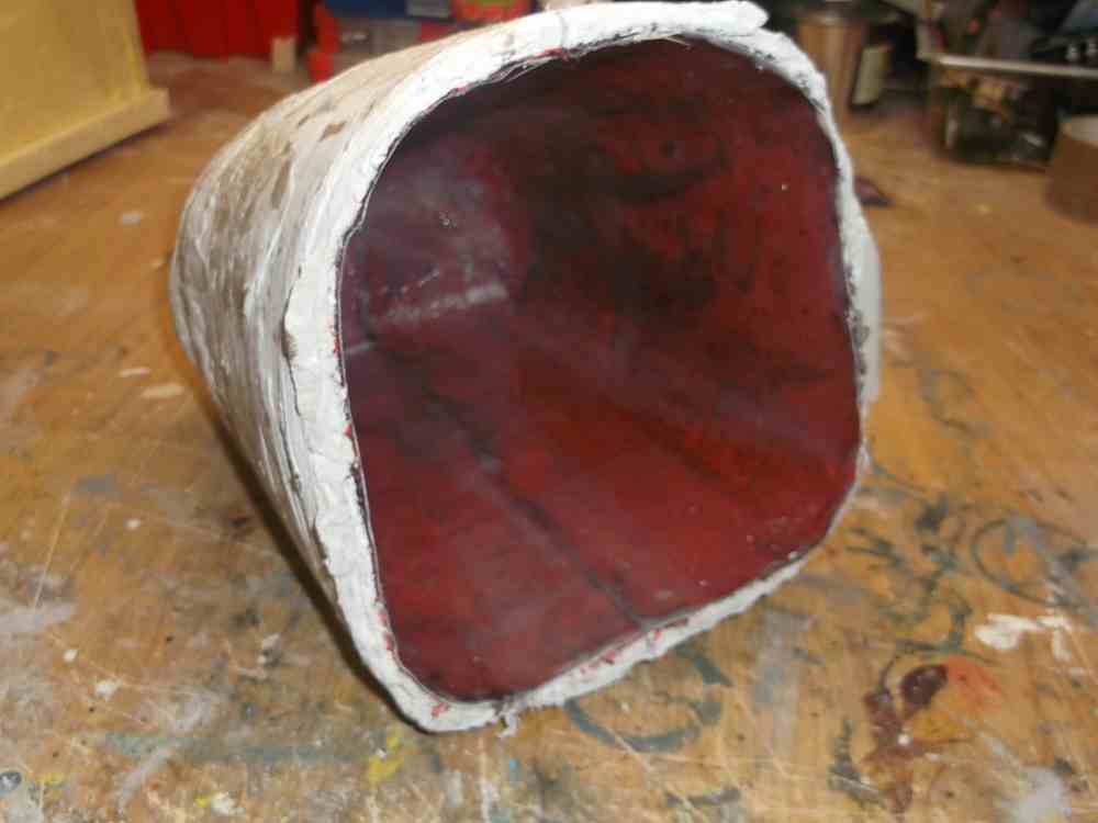

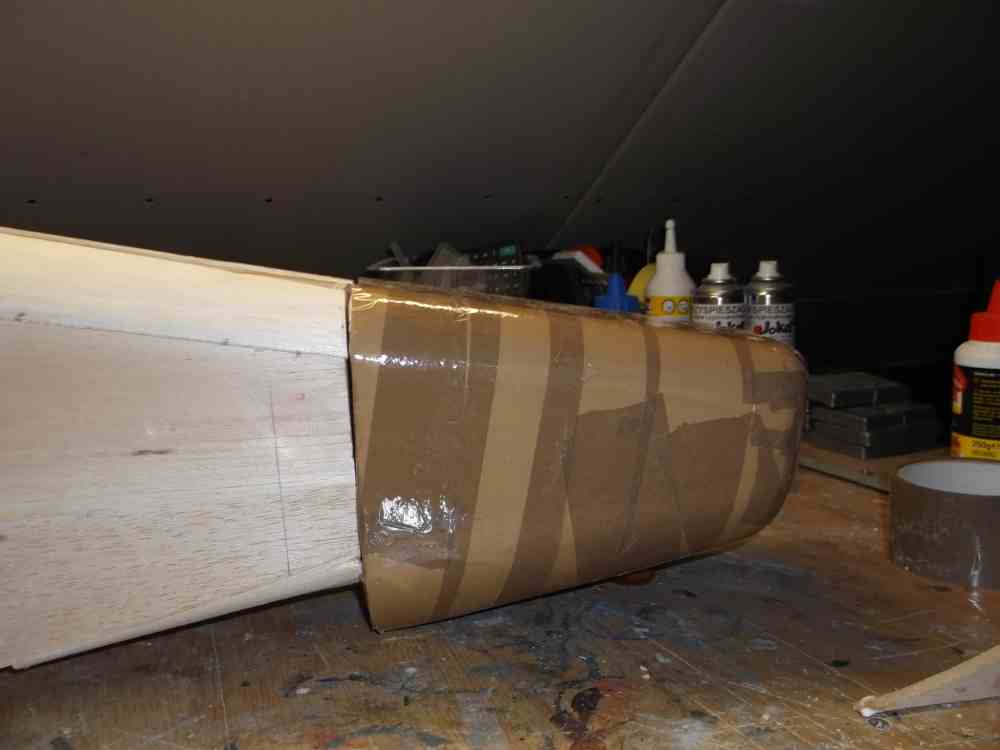

Wykona³em ze styroduru kopyto maski silnika. Bêdê próbowaæ zrobiæ formê negatywow±,aby jak najmniej pó¿niej szlifowaæ (zobaczê co z tego wyjdzie).
Maska bêdzie nasuniêta na kad³ub do widocznej kreski.
rcplock.pl/robloz/Piper_Pa25/22.jpg

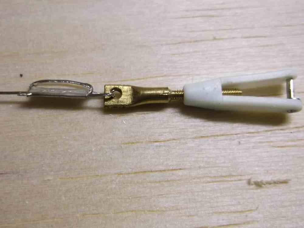

Czy takie mocowanie linki bêdzie dobre?
rcplock.pl/robloz/Piper_Pa25/21.jpg

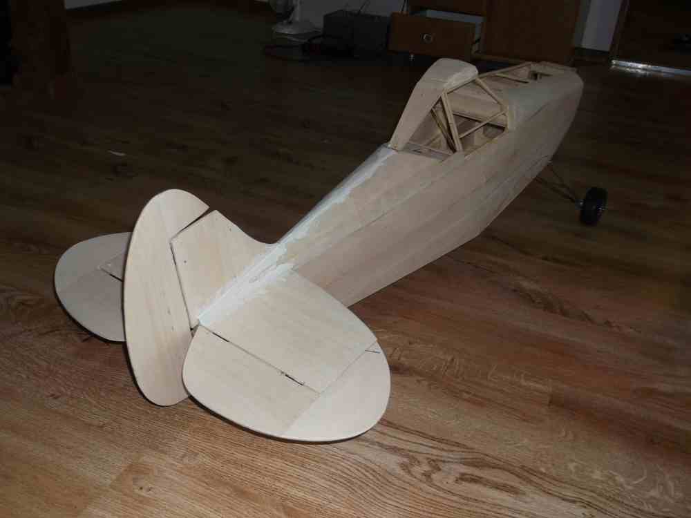

Stateczniki na swoim miejscu oraz dokoñczone oklejanie garbu.
rcplock.pl/robloz/Piper_Pa25/23.jpg

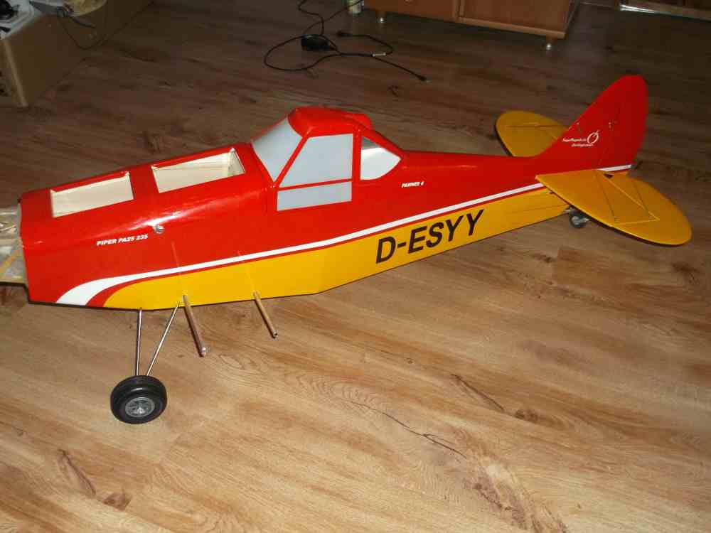

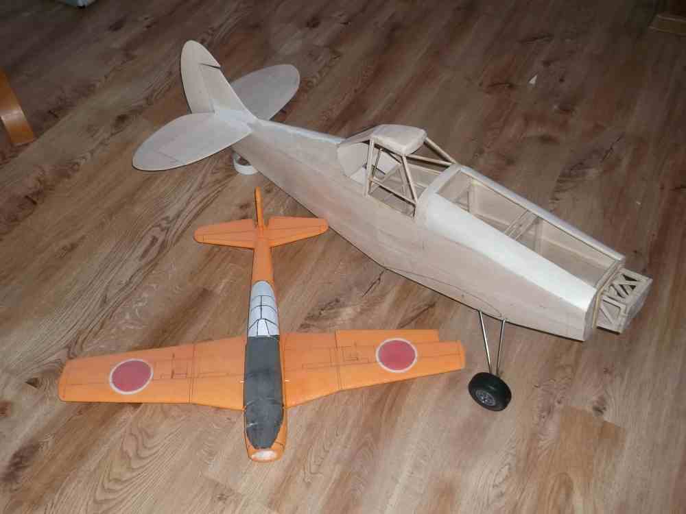

Ca³o¶æ na dzieñ dzisiejszy prezentuje siê tak (w porównaniu z esiakiem)
rcplock.pl/robloz/Piper_Pa25/24.jpg
Waga tego co na fotce 1000g.

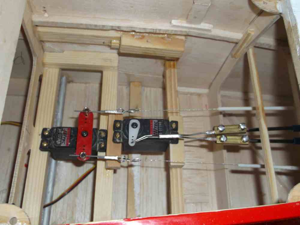

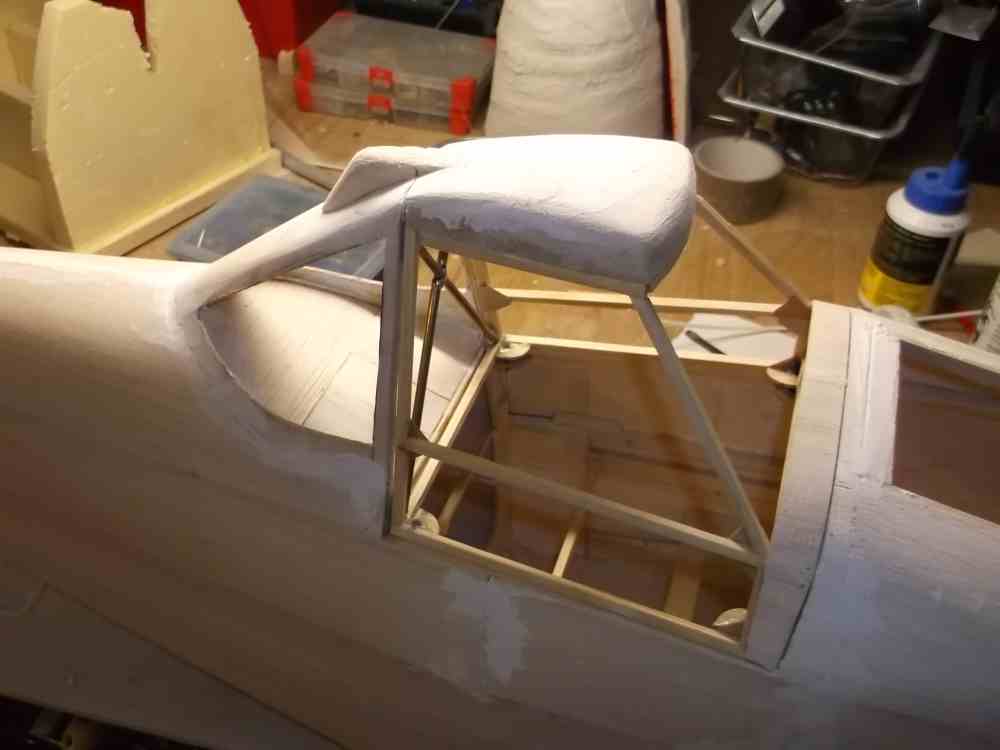

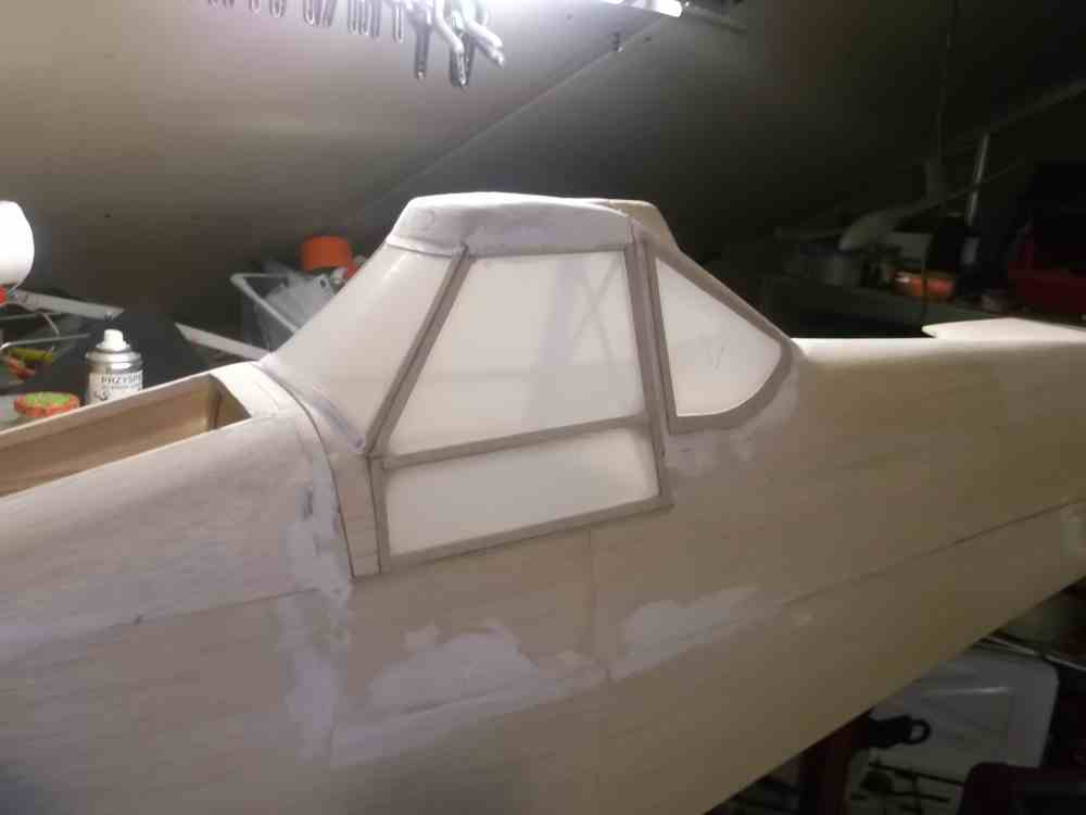

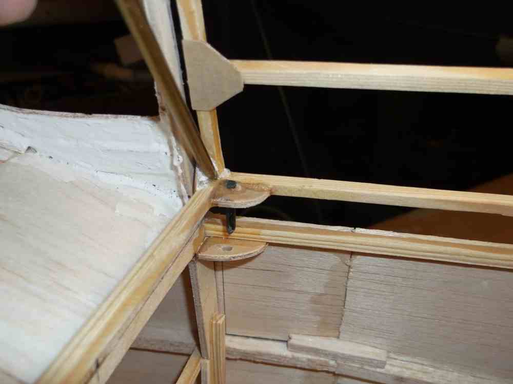

Aby kabinka zawsze trafia³a na swoje miejsce w ka¿dym naro¿niku wklei³em sklejkê z prêtem wêglowym.
rcplock.pl/robloz/Piper_Pa25/25.jpg

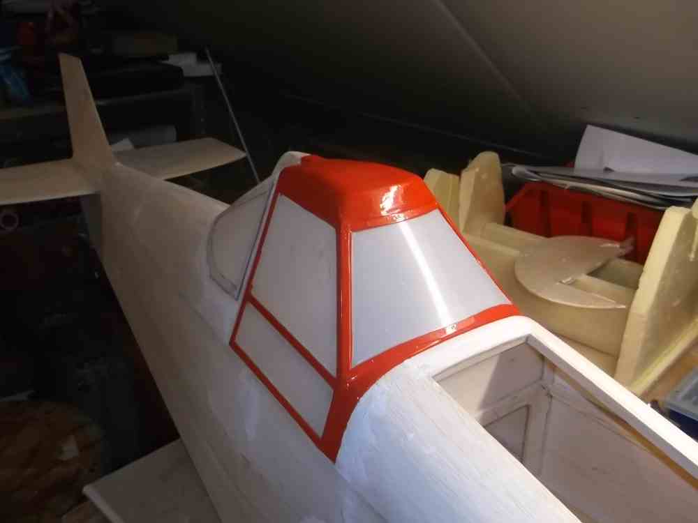

Kabina prawie na ukoñczeniu. Ostateczne dopasowanie po wklejeniu ramek z szybkami.
rcplock.pl/robloz/Piper_Pa25/26.jpg
rcplock.pl/robloz/Piper_Pa25/27.jpg

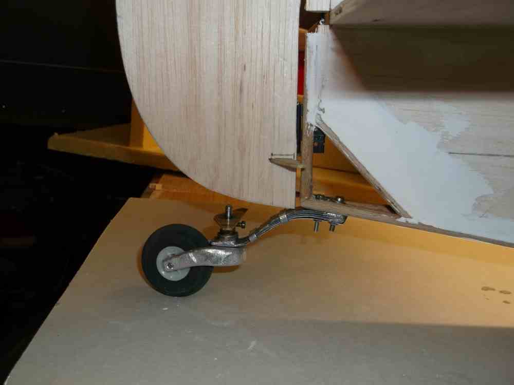

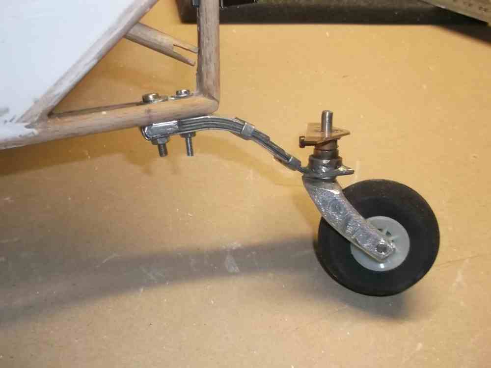

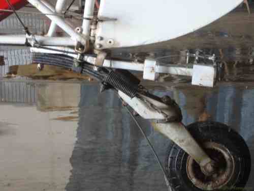

Drobione zosta³o te¿ tylne podwozie.
D¿wigia sterowania bêdzie jeszcze odpowiednio podgiêta do góry, ale dopiero jak zamontujê na sta³e st. pionowy, z którego bêdzie napêd za pomoc± dwóch sprê¿yn.
rcplock.pl/robloz/Piper_Pa25/28.jpg
rcplock.pl/robloz/Piper_Pa25/29.jpg

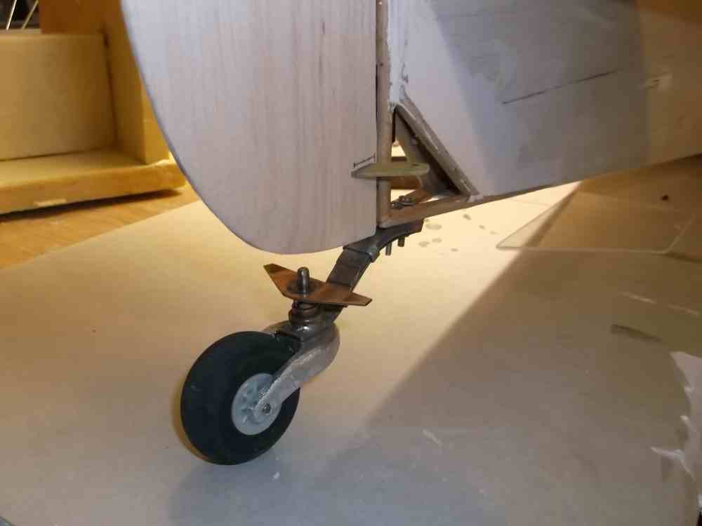

Dodane przez robloz dnia 04.12.2014 20:56
#23
Kilka nowych fotek.
Przerobi³em tylna podwozie, teraz jest bardziej podobne do oryginalnego
rcplock.pl/robloz/Piper_Pa25/36.jpg
rcplock.pl/robloz/Piper_Pa25/31.jpg

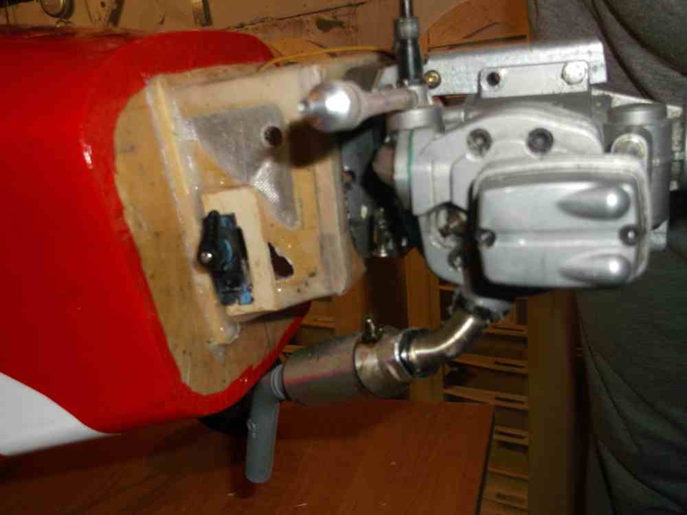

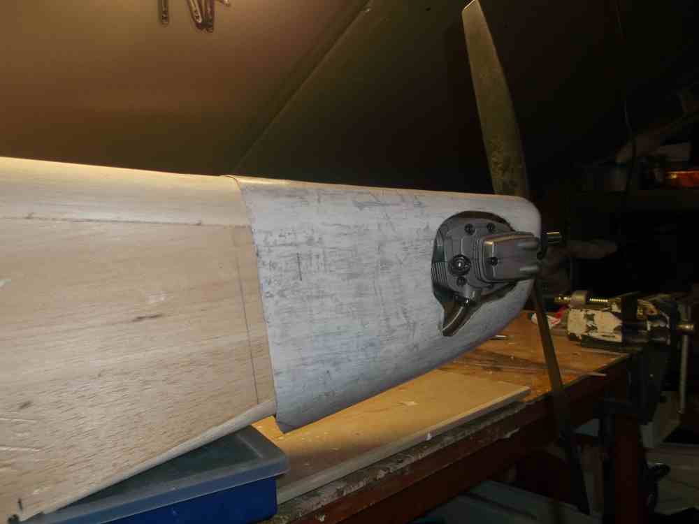

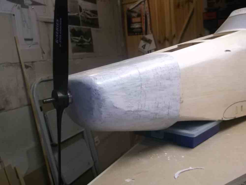

Wewn±trz gipsowej formy, wymalowanej lakierem i wypastowanej past± do butów
wykona³em laminatow± maskê slnika
rcplock.pl/robloz/Piper_Pa25/32.jpg
rcplock.pl/robloz/Piper_Pa25/33.jpg

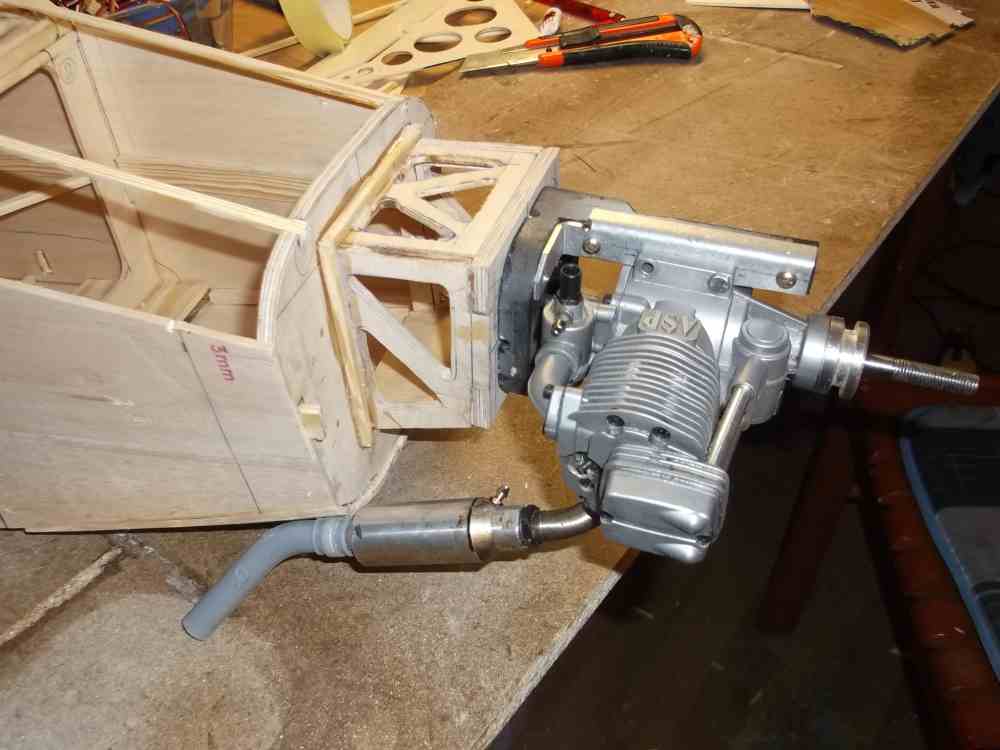

Nastêpnie po zamontowaniu silnika dopasowa³em os³onê
rcplock.pl/robloz/Piper_Pa25/34.jpg
Silnik wystaje z boku na 2 cm. , a t³umik mie¶ci siê w ¶rodku.

#24
No nie mogê - Robertino jeste¶ niemo¿liwy - na ogonku resorek - ::
Dodane przez robloz dnia 05.12.2014 07:48

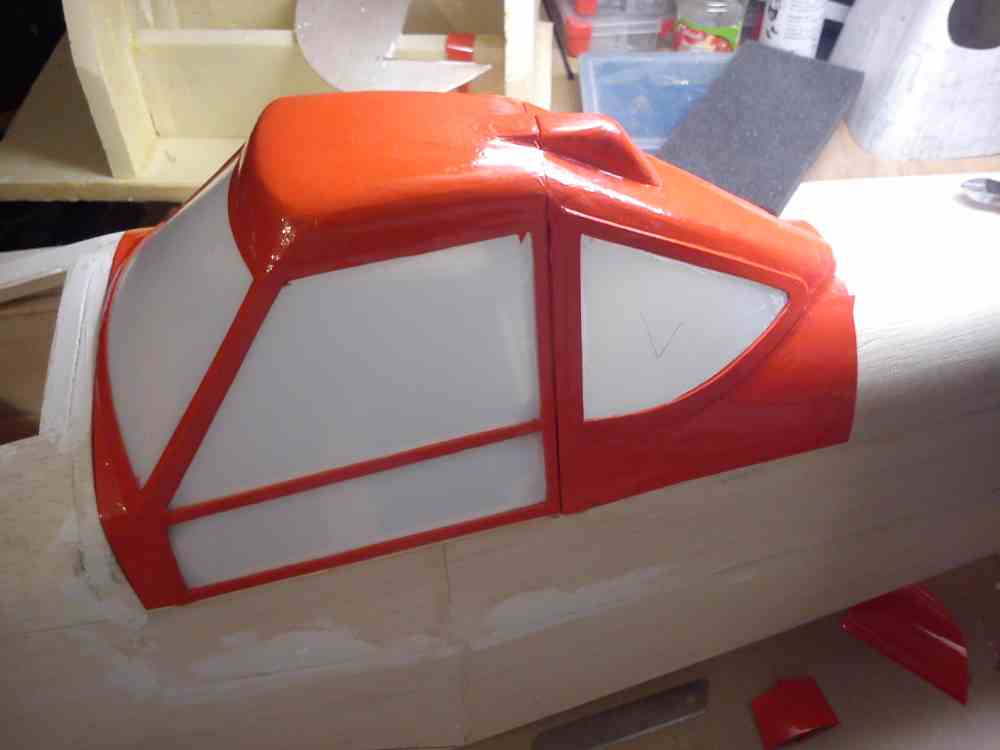

#26
Aby przypomnieæ sobie jak okleja siê foli±, pod ¿elazko trafi³a kabina (jest to najtrudniejszy element do oklejenia, wiêc reszta to "piku¶").
rcplock.pl/robloz/Piper_Pa25/37.jpg
rcplock.pl/robloz/Piper_Pa25/38.jpg
Ewentualne poprawki po zdjêciu folii ochronnej z szyb.

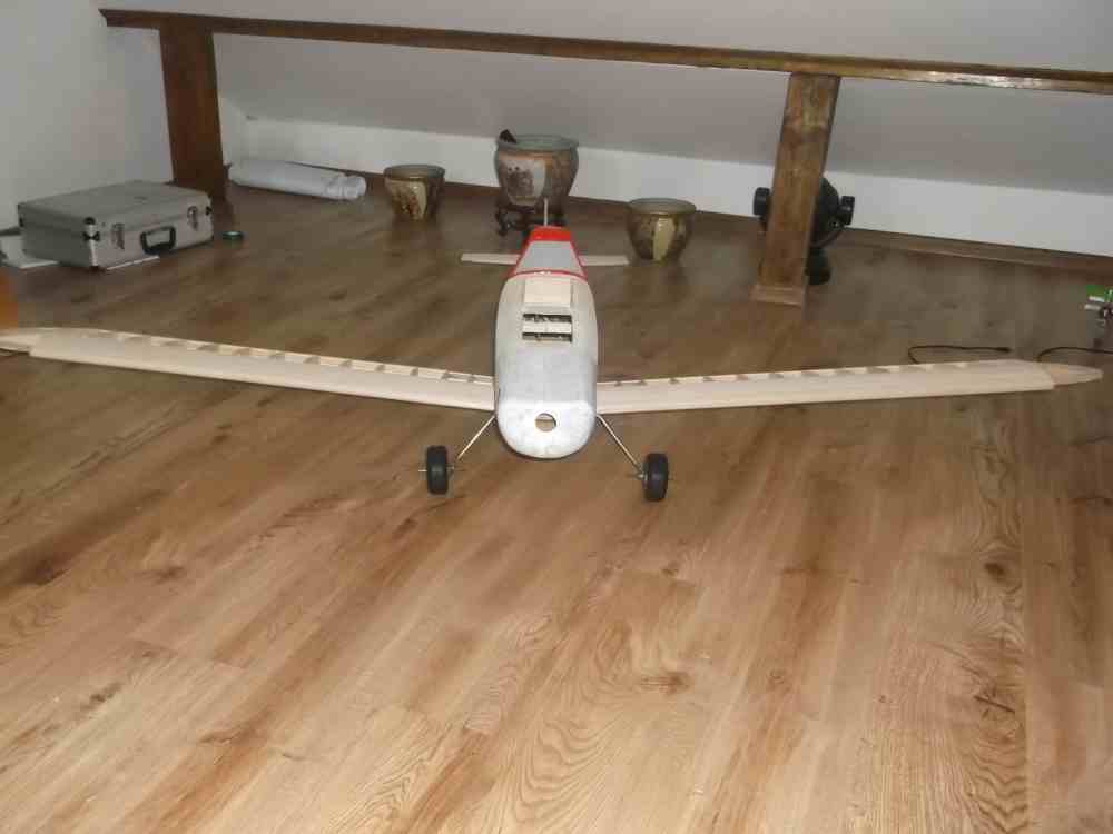

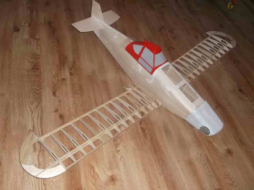

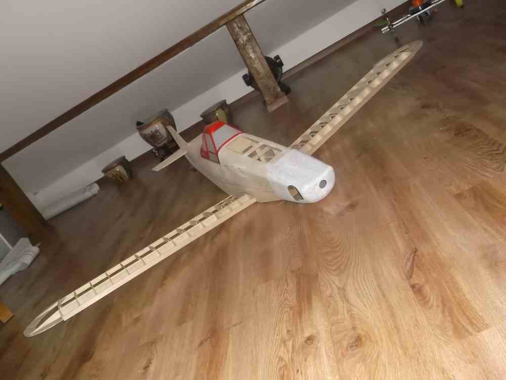

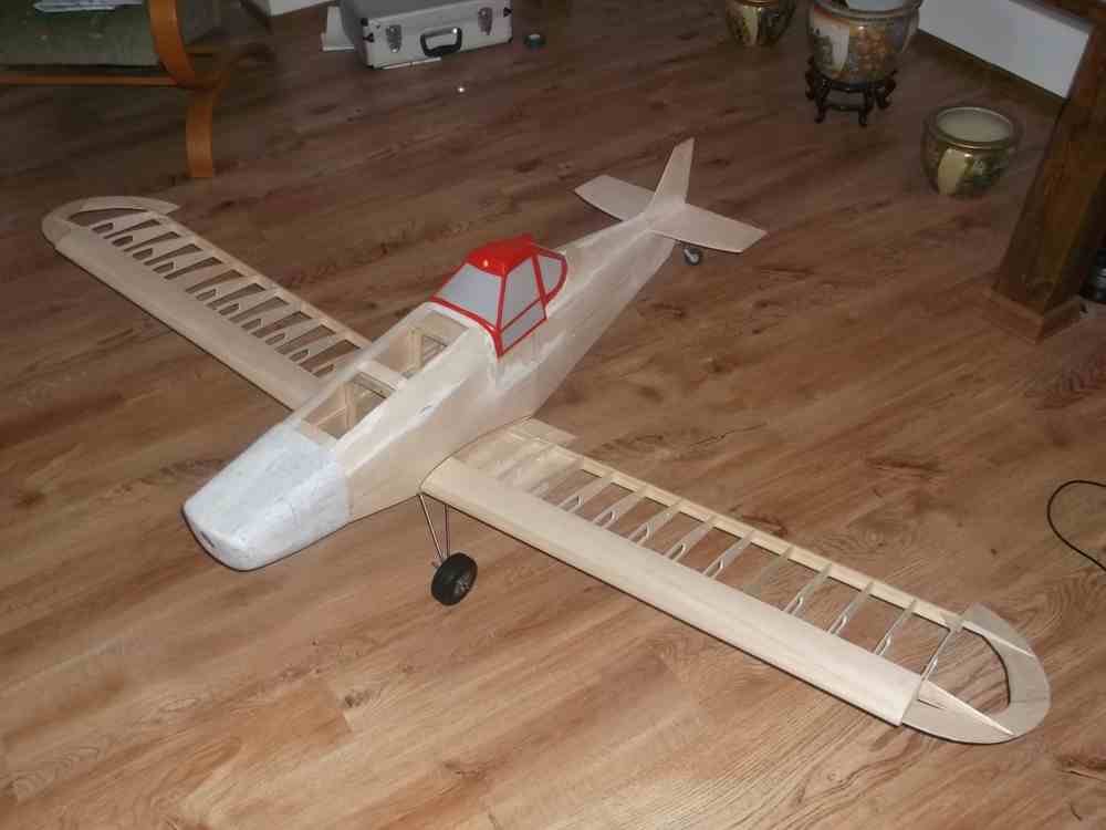

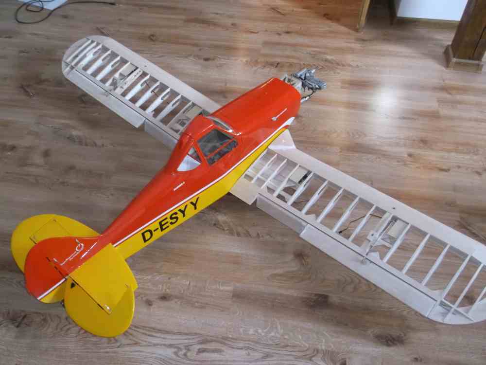

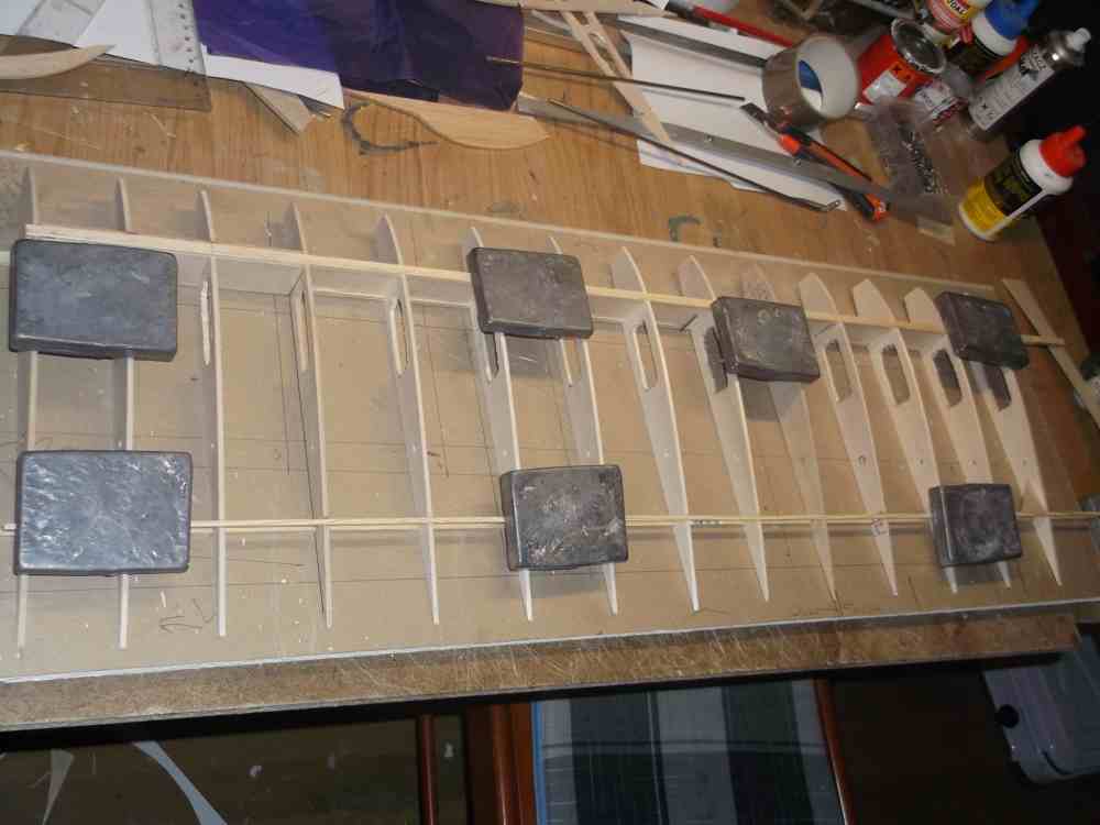

Sporo czasu up³ynê³o jak upora³em siê z wycinaniem ¿eberek na skrzyd³a.
W koñcu trafi³y na deskê.
rcplock.pl/robloz/Piper_Pa25/39.jpg
I pierwsza przymiarka skrzyde³ek
rcplock.pl/robloz/Piper_Pa25/40.jpg
rcplock.pl/robloz/Piper_Pa25/41.jpg
Gdy schn± przyklejone kesony, ster kierunku otrzyma³ barwy
rcplock.pl/robloz/Piper_Pa25/42.jpg
Edytowane przez SlavikS dnia 14.10.2025 14:04

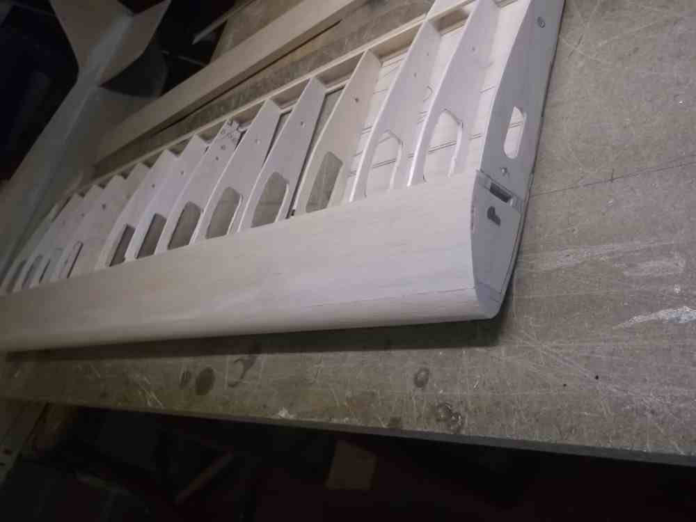

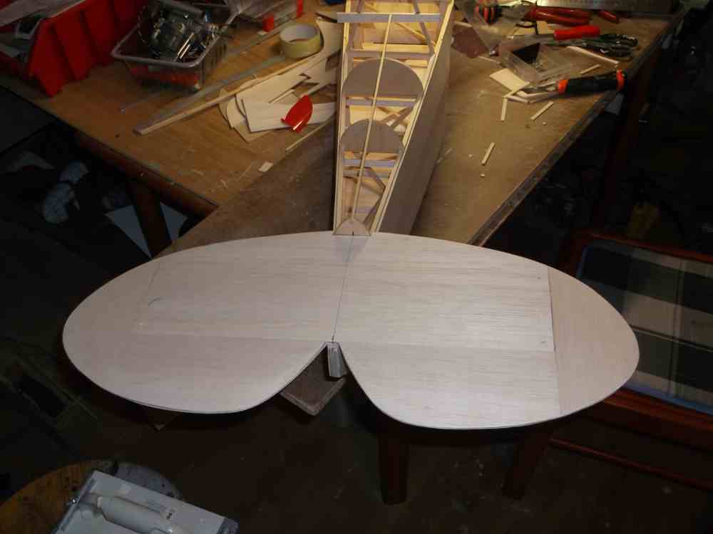

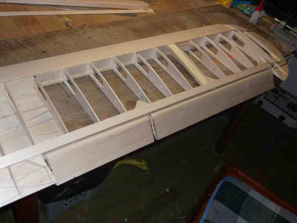

#28
Oklejone zosta³y kesony i oszlifowana krawêd¿ natarcia
rcplock.pl/robloz/Piper_Pa25/43.jpg

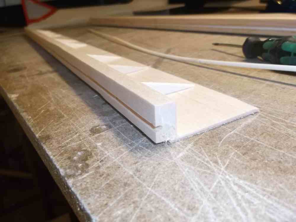

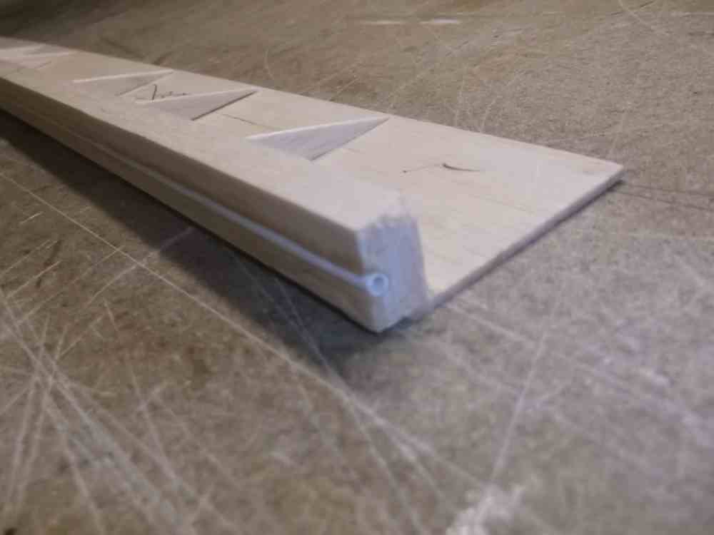

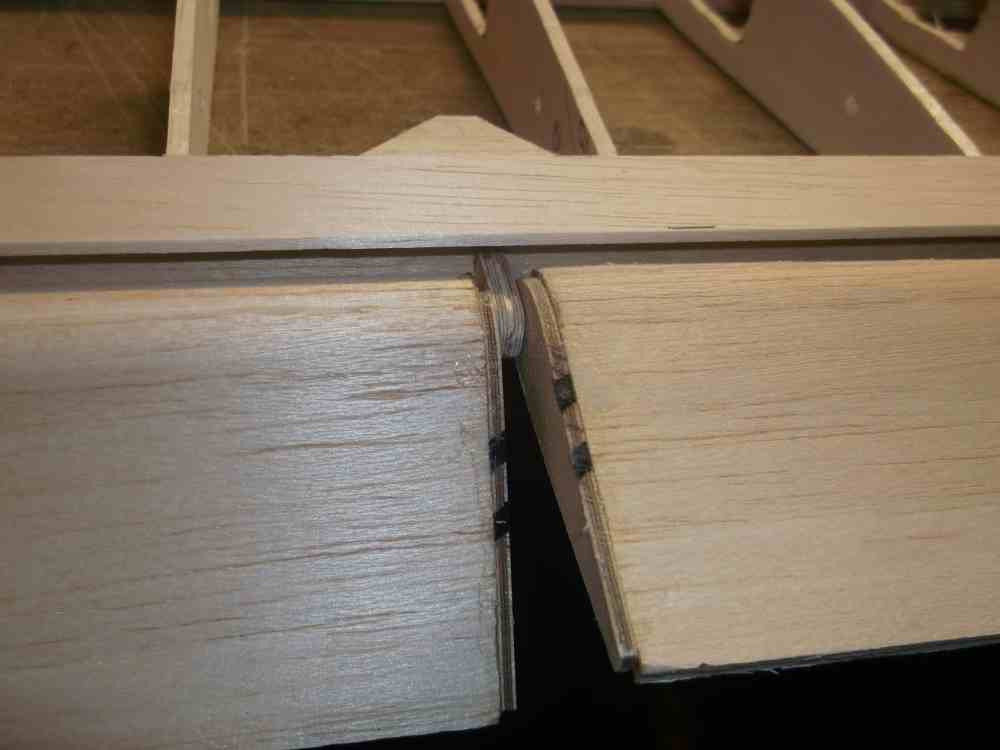

Zabra³em siê za lotki i klapy. Zawiasem bêdzie prêt przechodz±cy przez ca³± d³ugo¶æ lotki i klapy, podparty w trzech miejscach. to rozwi±zanie pomo¿e mi wykonaæ lotki szczelinowe.
W naciêcie listwy wklei³em pancerz w bowdena, na to pójdzie jeszcze listewka i ca³o¶æ oszlifowana.
rcplock.pl/robloz/Piper_Pa25/44.jpg
rcplock.pl/robloz/Piper_Pa25/45.jpg
Pospawane te¿ zosta³o podwozie i modelik stan±³ na kó³kach.

Dzisiaj z ciekawo¶ci zwa¿y³em to co zosta³o zrobione.
Do tego co na fotce
rcplock.pl/robloz/Piper_Pa25/47.jpg
dorzuci³em ca³e wyposa¿enie:
5 serw (brak jeszcze 1szt), akumulator,silnik, zb. paliwa, podwozie, ko³pak + ¶mig³o.
Do skrzyde³ dosz³y lotki i klapy oraz mocowanie serw lotek, a do kad³uba reszta obu stateczników.
Waga pokaza³a 3650g
Pilot wa¿y 150g i ewentualnie mogê go nie montowaæ ( pewnie by³by niezadowolony ;) )

I tu mam ma³y problem. Model bêdzie oklejony foli± i o ile z nr rejestracyjnym nie bêdê mia³ problemu to jak wykonaæ bia³e napisy na kad³ubie i stateczniku? :?

Jedyne co Ci mogê poradziæ na te napisy to brykn±æ siê gdzie¶ do agencji reklamowej z dobrej jako¶ci fotkami. Oni robi± ró¿ne cuda to pewnie i takie napisy wytn± Ci z folii. Najlepiej jakby¶ mia³ przygotowany swój plik wektorowy pod ploter - pewnie wysz³oby sporo taniej.
Dodane przez Andy dnia 19.12.2014 07:46
#33
Mo¿na w Corelu taki napis przygotowaæ z odpowiedni± czcionk±, odpowiednio wyskalowaæ i te¿ wytn± taki napis z foli.

Robert co to PET-a to rzeczywiscie formuje sie pieknie, tylko trzeba z remeratur± potrenowaæ. Pet najlepszy pod nazw± ganlow± Vivak( oczywi¶cie pet-g).
Co do grafiki to bez problemu mo¿na to wyci±æ, ale proponujê zanie¶æ gotowe pliki, bo ciê skasuj± za przygotowanie, a przy tym trzeba troszkê w wektorach pod³ubaæ-zw³aszcza pezy napisie, dobranie odpowiwdniej czcionki wcale nie musi w efekcie daæ tego co na zdjêciu- a to chyba z nim komisja porównuje model. Jakby¶ maia³ plany wyjsciow± fotke to moge Ci to ogarn±æ- po ¶wietach oczywiscie.:)

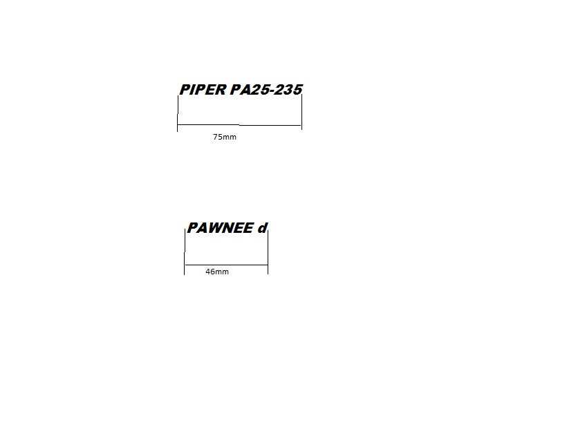

Dodane przez robloz dnia 21.12.2014 18:40
#35
Na programach graficznych siê nie znam. Stworzy³em (rozszyfrowa³em z fotek) taki napis, ale co dalej ??? :?
rcplock.pl/robloz/Piper_Pa25/51.jpg
Oczywi¶cie musi byæ bia³y.
Edytowane przez SlavikS dnia 14.10.2025 14:05
Dodane przez AQUARIUS dnia 22.12.2014 08:21
#36
No to cyk-zwektoryzowa³em to, tylko musia³by¶ teraz podaæ wymiar tego napisu NA MODELU:
images66.fotosik.pl/468/55ab0370aa7072f9.jpg
Ten bia³y pas te¿ jest do zrobienia - tutaj musia³by¶ podaæ wymiar jaki ma to mieæ NA MODELU.
images67.fotosik.pl/471/30511b27ed8270d8.jpg
Z tego co widzê to na samolocie s± jakie¶ napisy eksploatacyjne, mo¿e warto by³oby je te¿ wyploterowaæ - tylko potrzebne bêd± dobre zdjêcia i rozmiar napisów oczywi¶cie NA MODELU. Dzisiaj bêdê w jednej agencji reklamowej to spytam o ploterowanie.
Edytowane przez AQUARIUS dnia 22.12.2014 08:33

D³ugo¶æ tego napisu: 87mm
S± jeszcze te dwa
rcplock.pl/robloz/Piper_Pa25/53.jpg
Co do paska to powstanie on w trakcie oklejania, tak jak to widaæ na oklejonym ju¿ sterze kierunku.
S± jeszcze jakie¶ czarne numery pod st. poziomym, ale nie mogê ich rozszyfrowaæ. S± to prawdopodobnie nr rejestracyjne i fabryczne.
Najwy¿ej siê je wyretuszuje ze zdjêcia, aby ich sêdziowie nie widzieli. ;)

#38
Sklejone i wstêpnie dopasowana lotka i klapa na jednym skrzydle.
Zawieszone s± na wspólnym prêcie biegn±cym przez ca³± dlugo¶æ.
rcplock.pl/robloz/Piper_Pa25/54.jpg
rcplock.pl/robloz/Piper_Pa25/55.jpg
Jeden z zawiasów
rcplock.pl/robloz/Piper_Pa25/56.jpg
Ca³o¶æ chodzi lekko bez jakichkolwiek luzów

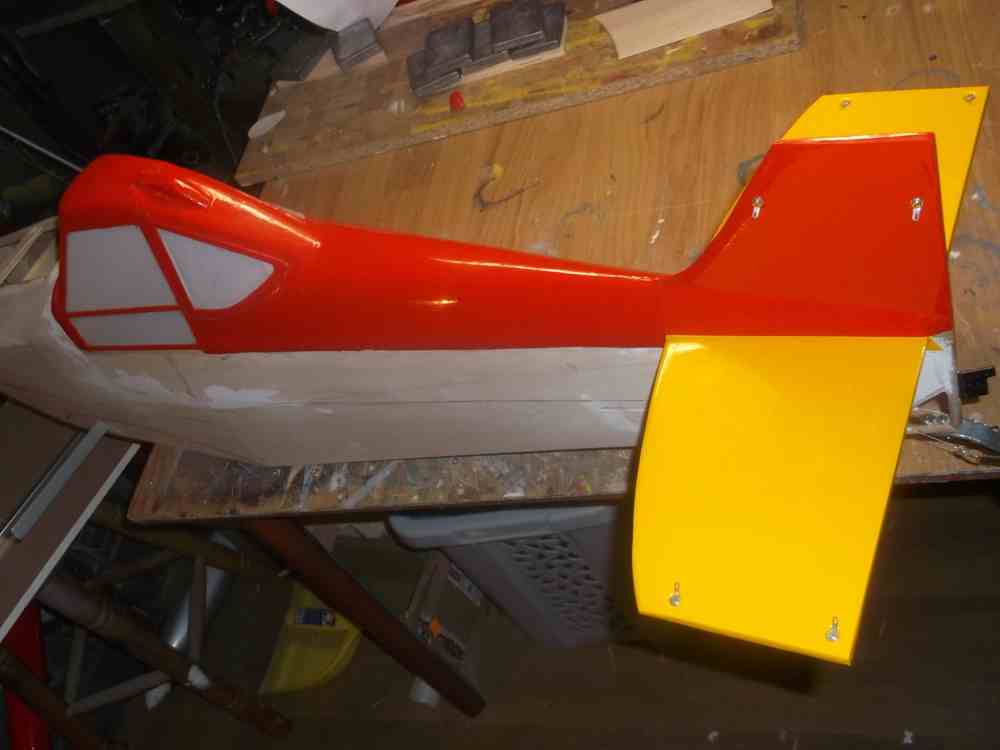

Po ¶wi±tecznej przerwie czas zabraæ siê za mojego "brzydala"
Oklei³em stateczniki i górn± czê¶æ kad³uba
rcplock.pl/robloz/Piper_Pa25/57.jpg
Na statecznikach po obu stronach dokrêci³em uchwyty do linek usztywniaj±cych stateczniki
rcplock.pl/robloz/Piper_Pa25/58.jpg
Tyle na dzisiaj...
Edytowane przez SlavikS dnia 14.10.2025 14:09

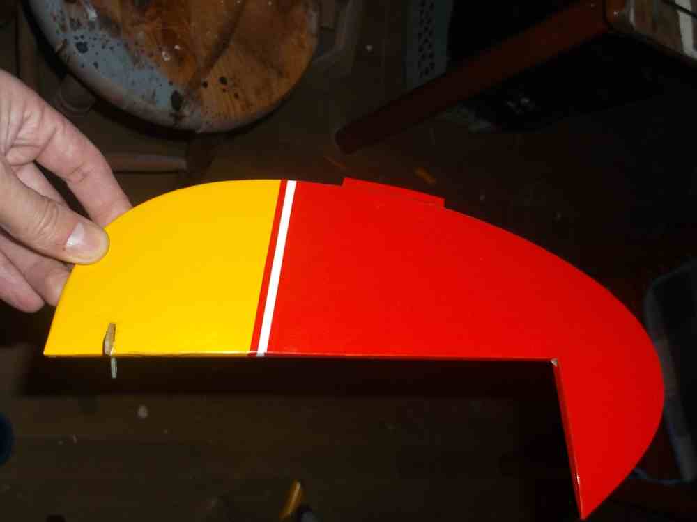

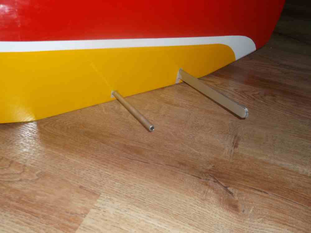

#45
Ci±g dalszy "prac malarskich"
rcplock.pl/robloz/Piper_Pa25/59.jpg
Mam pytanko:
skrzyd³o jest mocowane na p³askowniku i rurce aluminiowej. Czy bawiæ siê w jakie¶ uchwyty/ blokady przed rozsuniêciem siê p³atów gdy od góry jest podwójny zastrza³?
rcplock.pl/robloz/Piper_Pa25/60.jpg
Edytowane przez SlavikS dnia 14.10.2025 14:13
Dodane przez SlavikS dnia 13.01.2015 15:13
#46
robloz napisa³/a:
¯eby skrzyd³o siê rozsunê³o musia³by pu¶ciæ zastrza³ albo musia³yby siê wygi±æ bagnety co raczej jest ma³o prawdopodobne w przypadku p³askownika. Je¿eli jeste¶ pewny mocowania zastrza³ów to dodatkowe blokady wydaj± mi siê zbêdne.

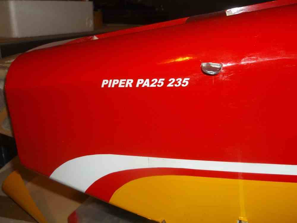

Dziêki pomocy Marcina :: pojawi³y siê napisy
rcplock.pl/robloz/Piper_Pa25/61.jpg
rcplock.pl/robloz/Piper_Pa25/62.jpg

Dawno nic nie pisa³em, bo i prace trochê zwolni³y.
Zamontowane serwa kierunku (na linkach) i wysoko¶ci.
rcplock.pl/robloz/Piper_Pa25/66.jpg
Zamontowany te¿ silnik, t³umik be¿ przeróbek zmie¶ci³ siê pod mask±.
rcplock.pl/robloz/Piper_Pa25/67.jpg
Pilot te¿ ju¿ zaj±³ swoje miejsce i pilnuje roboty.
rcplock.pl/robloz/Piper_Pa25/68.jpg

Dodane przez Piotrek B dnia 09.02.2015 14:15

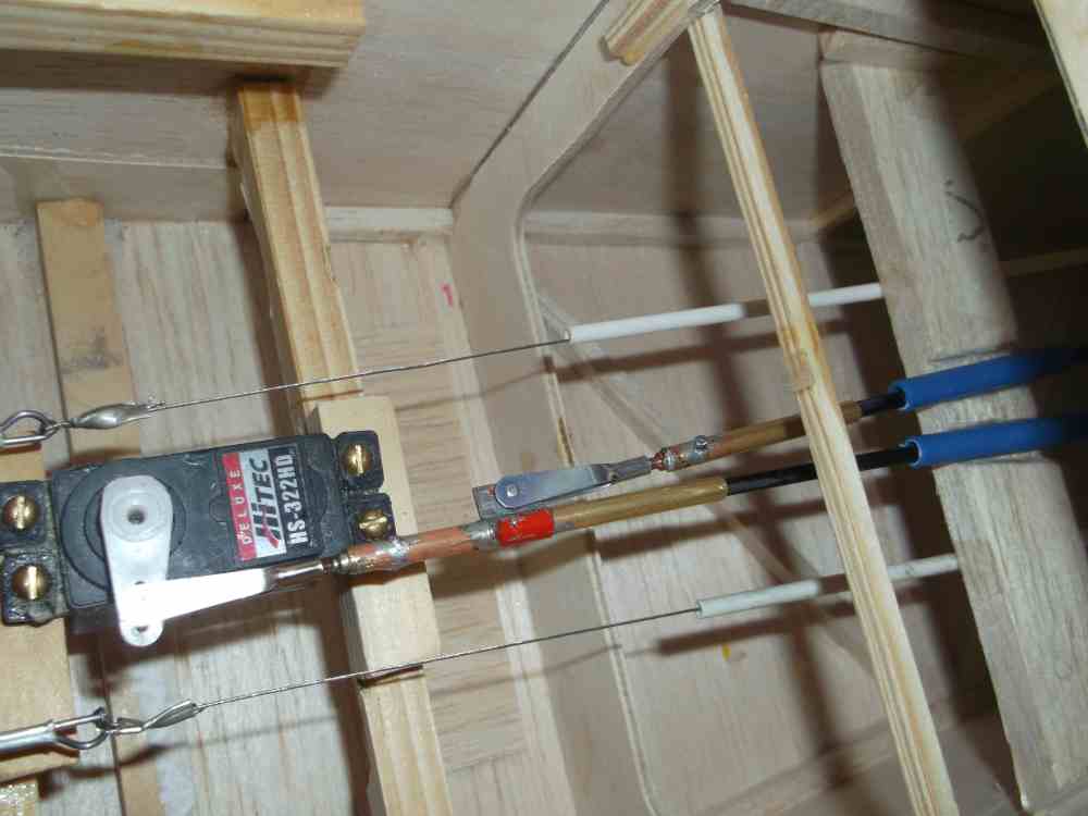

#51
A co ten napêd wysoko¶ci taki przekombinowany? Nie oberwie siê tam co¶?
Dodane przez robloz dnia 09.02.2015 14:22
#52
Nie ma szans, metoda sprawdzona w Ce¶nie i trochê ulepszona. S± dwa popychacze wêglowe do ka¿dej po³ówki steru wysoko¶ci, jako¶ to trzeba by³o po³±czyæ (choæ lepiej by by³o zamontowaæ dwa serwa)
Dodane przez Piotrek B dnia 09.02.2015 14:33
#53
No i jak to jest po³±czone? Wêgiel wpuszczony w t± z³±czkê i na ¶rubkê tylko?
Dodane przez robloz dnia 09.02.2015 14:37
#54
W z³±czkê wsuniêty jest z jednej strony popychacz z drugiej prêt z serwa (na ca³± d³ugo¶æ z³±czki, prêt jest zagiêty o 180st. i zalutowane na nim tulejki aby zwiêkszyæ powierzchniê styku) i to razem ¶ci¶niête przez dwie ¶ruby.
Przemy¶la³em to i muszê zrobiæ to inaczej, tylko jak ?
Edytowane przez robloz dnia 09.02.2015 15:48
Dodane przez SlavikS dnia 09.02.2015 17:22
#55
Ten popychacz to rurka czy prêt? Ja robiê z rurki. W ¶rodek rurki wklejam na ¿ywicê koñcówkê od bowdena (z gwintem), a potem na ¿ywicê okrêcam to cienk± dratw± tak ¿eby z³apaæ i rurkê i czê¶æ metalowej koñcówki. Najpro¶ciej w³a¶nie tak to zrobiæ. Je¿eli jest prêt to drut na zak³adkê i okrêciæ dratw± na ¿ywicê. 100% bêdzie trzymaæ. Co¶ w tym stylu tylko na fotce druga strona popychacza:
rcplock.pl/images/_userfiles/9/Moth2/50.jpg
Edytowane przez SlavikS dnia 14.10.2025 14:15
Dodane przez robloz dnia 10.02.2015 11:38
#56
I wymy¶li³em co¶ takiego. Przejdzie kontrolê? ;)
Wêgiel wklejony w rurki na ¿ywicê i dodatkowo bêdzie przewiercone na sztyft.
rcplock.pl/robloz/Piper_Pa25/70.jpg
Dodane przez Piotrek B dnia 10.02.2015 12:38
#57
We¼ 3 wêgle, zrób Y, owiñ nitk± i sklej na CA. Ja tak mam we wszystkich kombatach spalinowych i wytrzymuje bez problemu. Ale tak te¿ jest git;)

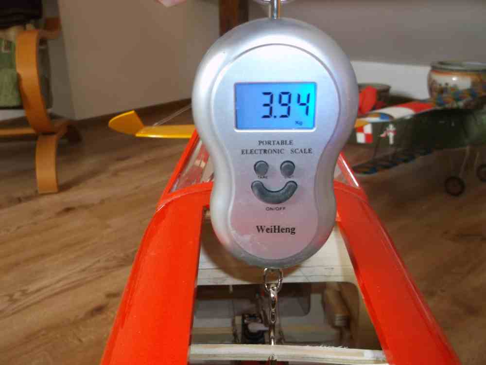

Na dzieñ dzisiejszy ma zamontowane wszystkie serwa, pod³±czone lotki i klapy.
Pozosta³o wykoñczyæ maskê, wsporniki skrzyde³, zamontowaæ zbiornik i okleiæ skrzyd³a.
rcplock.pl/robloz/Piper_Pa25/71.jpg
rcplock.pl/robloz/Piper_Pa25/72.jpg
Pomierzy³em te¿ mojego "brzydala"
rozp. 208cm.
d³ug. 148cm.
Co daje skalê 1:5.2
Powierzchnia no¶na 57dm2
My¶lê, ¿e do lotu bêdzie max 4.5kg (ok 7.8 kg/m2)
Wywa¿y siê prawdopodobnie bez udzia³u o³owiu.

Pilot ju¿ bêdzie wiedzia³ gdzie jest
rcplock.pl/robloz/Piper_Pa25/73.jpg
Rozpoczê³y siê prace nad pokryciem skrzyde³. By³o trochê zabawy z pokryciem wnêk lotek i klap.
rcplock.pl/robloz/Piper_Pa25/74.jpg

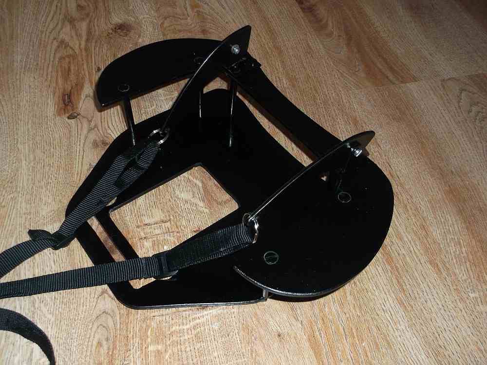

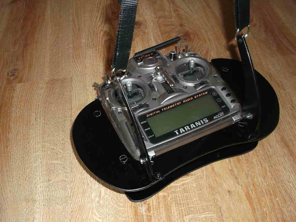

Dodane przez robloz dnia 03.03.2015 12:43
#63
Pulpity do aparatury poprawiaj± komfort i precyzjê sterowania (tak mi siê wydaje), a ¿e gotowe s± "trochê" za drogie, wiêc postanowi³em sobie go zrobiæ.
Z 4 mm. p³yty laminatowej zosta³y wyciête dwa elementy i skrêcone na ¶ruby z tulejkami dystansowymi.
Do tego sk³adane uchwyty z 4 mm. blachy aluminiowej i gotowe.
Koszt ok. 20 z³. (¶ruby i farba)
rcplock.pl/robloz/Piper_Pa25/80.jpg
rcplock.pl/robloz/Piper_Pa25/79.jpg
Edytowane przez SlavikS dnia 14.10.2025 14:16

Wykonane zosta³y wsporniki skrzyde³
rcplock.pl/robloz/Piper_Pa25/81.jpg
rcplock.pl/robloz/Piper_Pa25/82.jpg
Do zrobienia zosta³o sterowanie tylnego ko³a, kilka drobiazgów typu antena, lampy o¶wietlania zewn. i mocowanie maski silnika.

Dodane przez robloz dnia 20.04.2015 13:57
#67

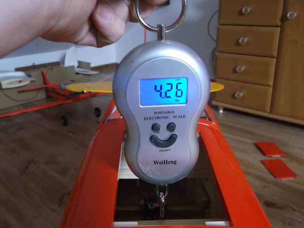

Model gotowy do oblotu, i tu ma³y problem !!!
Po zwa¿eniu ca³o¶ci okaza³o siê, ¿e waga wynosi 5.05 kg. (dop. 5 kg. i ciekawe jak do tego odnios± siê sêdziowie)
Bez pilota, który ju¿ teraz mo¿e siê po¿egnaæ z lataniem.
I co teraz ? :?
Bez podpór wa¿y 4.8 kg.
Mo¿e zrobiæ l¿ejsze, ale z czego?
To jeden z g³ówniejszych elementów.
Edytowane przez robloz dnia 20.04.2015 14:08
Dodane przez Piotrek B dnia 20.04.2015 14:10
#68
Nie wiem jakie tam jest podej¶cie sêdziów, ale my¶lê, ¿e to mo¿na potraktowaæ jako granice b³êdu. Bez jaj ¿e mieli by Cie nie dopu¶ciæ...
Dodane przez pawel dnia 20.04.2015 14:33
#69
A to jest waga z ko³pakiem czy bez ko³paka ?
ps.
w ¶rodê ma byæ piêkna pogoda na oblot.
Edytowane przez pawel dnia 20.04.2015 14:42
Dodane przez robloz dnia 20.04.2015 14:48
#70
Z kolpakiem, oczywi¶cie ¿e do wa¿enia mo¿na zdj±æ , Tymbardziej, ¿e orygina³ go nie posiada.. :D
Za³o¿ony jest tylko z powodu rozrusznika.
Muszê jeszcze zwa¿yæ czy drewniane ¶mig³o nie jest l¿ejsze.
Edytowane przez robloz dnia 20.04.2015 14:53
Dodane przez pawel dnia 20.04.2015 14:59
#71
Je¶li ko³pak musi byæ za³o¿ony do odpalania to te¿ musi byæ za³o¿ony przy ocenie statycznej i wa¿eniu :
"b) ¿adna czê¶æ modelu poza wyposa¿eniem do sterowania i akumulatorem napêdowym nie mo¿e byæ odjêta od modelu ani te¿ dodana pomiêdzy ocen± statyczn± i lotami, "
Edytowane przez pawel dnia 20.04.2015 14:59

5g to tolerancja wagi, ale brak marginesu jest trochê niepokoj±cy - zostanie trochê paliwa w zbiorniku albo z³apie trochê wilgoci z powietrza i kicha. Faktycznie mo¿e spróbuj oszczêdziæ na ko³paku skoro orygina³ go nie ma. Ko³a wygl±daj± do¶æ masywnie - mo¿e znajdziesz co¶ l¿ejszego. Jak robi³e¶ te podpory? - faktycznie trochê ciê¿kie (ju¿ doczyta³em - sklejka 2 mm). Ja robiê tak: rurka wêglowa do tego balsa na oprofilowanie klejona na CA i na wierzch sklejka 0,4 mm + papier japoñski jak jest na tyle p³asko albo okr±g³o, ¿e da siê wygi±æ albo na balsê Koverall klejony na Nitrocellon. My¶lê, ¿e 100g urwiesz bez problemu - jak nie lepiej.
Edytowane przez SlavikS dnia 20.04.2015 15:37

Dodane przez robloz dnia 21.04.2015 14:52
#77
B³±d w druku, powinno byæ 4.95.
Pomiary na elektronicznej wadze kuchennej:
ca³o¶æ 5002 g.
podpory 224g
ko³pak 40g
Z plastikowym ko³pakiem siê mie¶ci, ale zero tolerancji. Zrobiê nowe podpory( my¶lê, ¿e ze 100g powinienem urwaæ) to powinno byæ ok.
Jeszcze jedno, ¶mig³o 15x8 z tworzywa wa¿y 67g, a drewniane 48g.
Edytowane przez robloz dnia 21.04.2015 15:20
Dodane przez robloz dnia 29.04.2015 20:38
#78
Po wymianie ko³paka na plastikowy + drewniane ¶mig³o i z nowymi podporami waga 4.85 kg. ::
rcplock.pl/robloz/Piper_Pa25/83.jpg
Edytowane przez SlavikS dnia 14.10.2025 14:17

Dodane przez robloz dnia 05.05.2015 12:23
#82
Jednak bêdzie nowy pilot (stary siê pogniewa³).
Waga 45 g.
rcplock.pl/robloz/Piper_Pa25/84.jpg
"Brzydal" na domowej wywa¿arce
Pakiet muszê trochê daæ do ty³u.
rcplock.pl/robloz/Piper_Pa25/85.jpg
Finalna waga 4950g (jakby co to pilot mo¿e i¶æ na spacer)

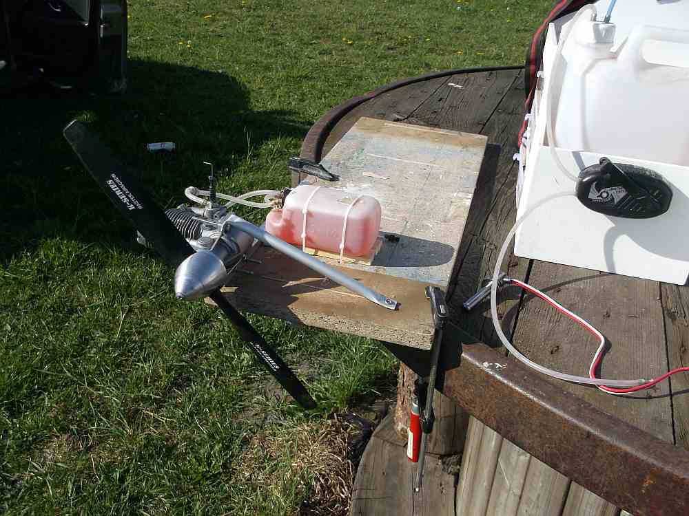

I problem z rozruchem wyja¶niony. Na prowizorycznej hamowni ustawi³em napêd tak jak powinno byæ i odpala bez problemu. Czyli przyczyn± by³ za nisko ustawiony zbiornik. Za gapowe siê p³aci. :D
rcplock.pl/robloz/Piper_Pa25/86.jpg
Co do obrotów to jest ok. Sprawdzi³em i instr. i na ¶migle 15x8 (te by³o na oblocie) ma 7600, a na 14x8 ma 9600.
