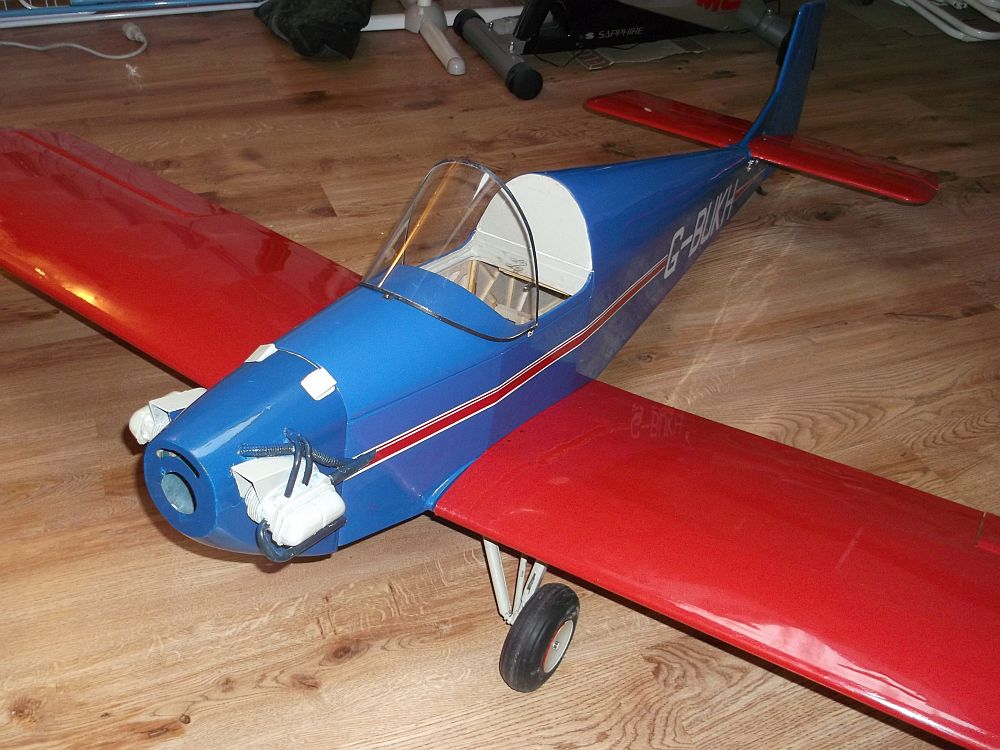

Jet to niewielki samolocik o rozpiête¶ci 6.5 m., a bêdzie w skali 1:3. (mój silniczek ASP jeszcze o tym nie wie ;) )
Trochê mnie przera¿a jego wielko¶æ, bo jest prawie 40 cm. d³u¿szy i szerszy od Pipera P-25.
Bêdzie kryty foli±.
Ciekawe jaka bêdzie waga, ale po budowie "11" i Pipera wiem gdzie mo¿na jej sporo uj±æ. Byæ mo¿e bêdzie potrzebny te¿ wiêkszy silniczek, ze 120cm.
Co z tego wyjdzie.... zobaczymy.
Prawdopodobnie bêdzie w takim ubarwieniu

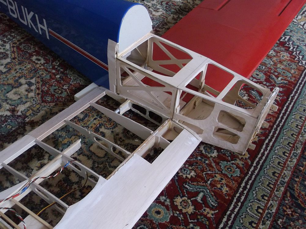

Z wolna ruszy³em z budow±.
Na pocz±tek wyciête zosta³y wzmocnienia kad³uba w miejscu skrzyde³ i wrêgi silnikowej.
rcplock.pl/robloz/turbulent/5.jpg
Teraz monta¿ boków kad³uba
rcplock.pl/robloz/turbulent/6.jpg
rcplock.pl/robloz/turbulent/7.jpg
Przymiarka silnika:
g³owic± w dó³
rcplock.pl/robloz/turbulent/9.jpg
i w bok
rcplock.pl/robloz/turbulent/8.jpg
Bêdzie chyba w bocznym po³o¿eniu. Atrapa silnika zakryje czê¶ciowo ASP i t³umik skryje siê we wnêtrzu os³ony.

Kilka fotek ze sk³adania kad³uba
rcplock.pl/robloz/turbulent/10.jpg
rcplock.pl/robloz/turbulent/11.jpg
rcplock.pl/robloz/turbulent/12.jpg
Ujawni³a siê spora wada budowy du¿ego modelu,.... nie mie¶ci siê w kadrze i ciê¿ko robiæ fotki do relacji. :D
Edytowane przez SlavikS dnia 14.10.2025 13:41

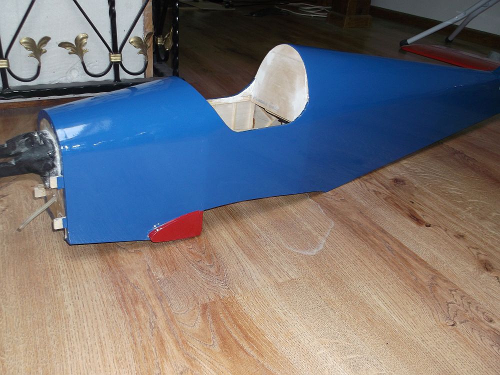

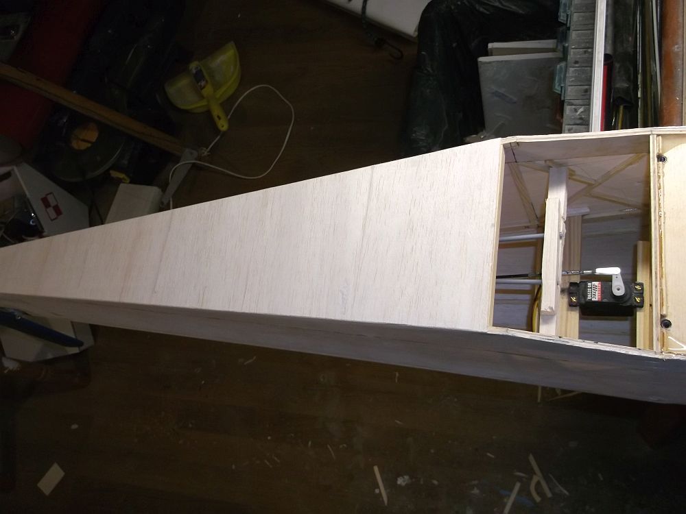

Kad³ub od góry zosta³ zamkniêty garbem.
rcplock.pl/robloz/turbulent/13.jpg
rcplock.pl/robloz/turbulent/14.jpg
To co fotce ma 125 cm. d³ugo¶ci, waga 450 g.

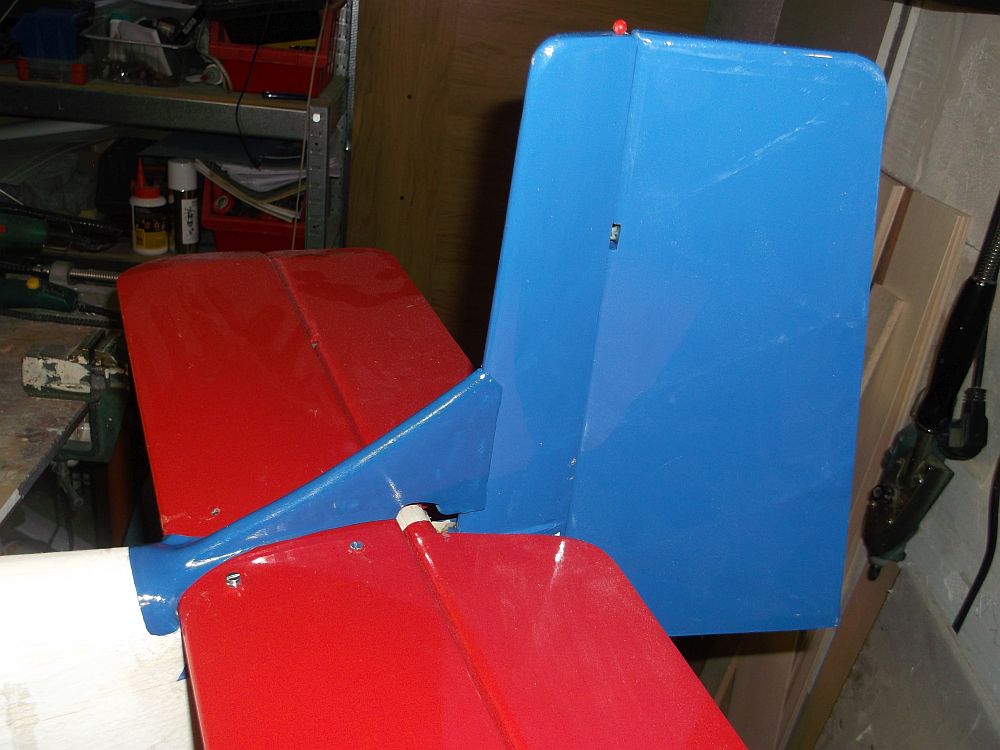

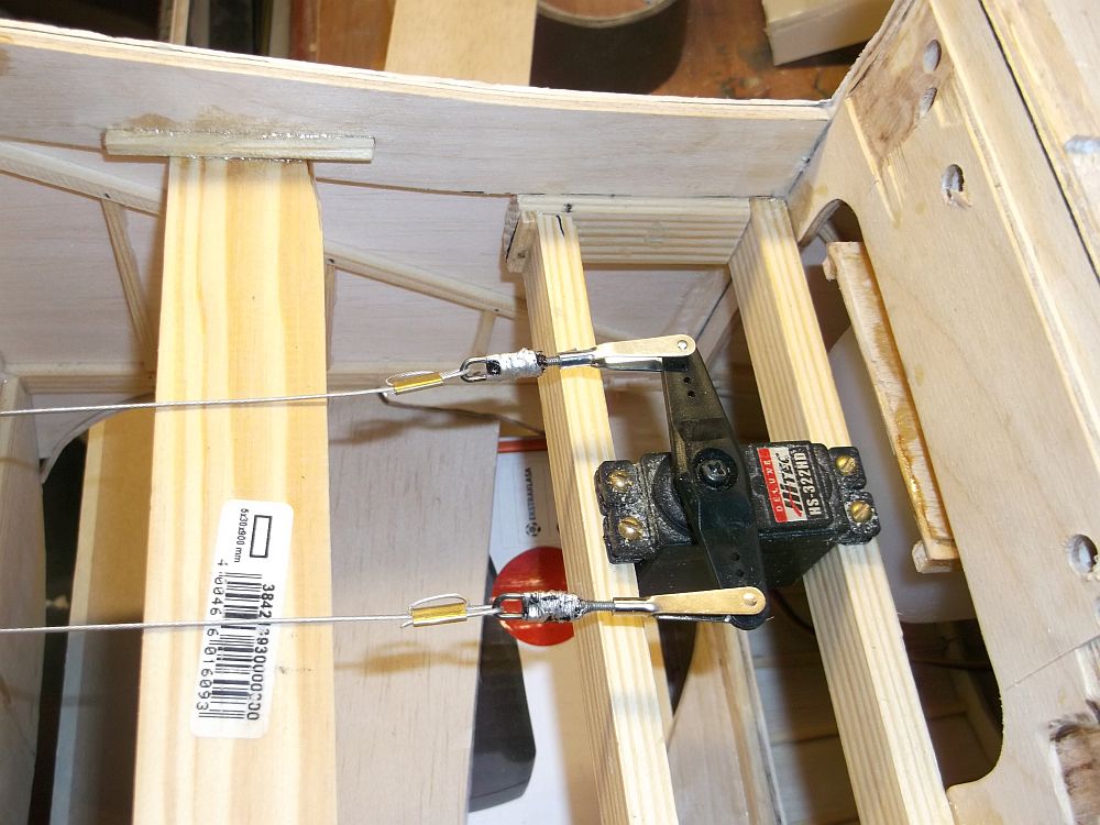

W czasie gdy klei siê statecznik poziomy musia³em wymy¶liæ jak zrobiæ roz³±czany napêd, aby mo¿na by³o go zdemontowaæ do transportu.
Trochê czasu up³ynê³o i powsta³o co¶ takiego.
rcplock.pl/robloz/turbulent/16.jpg
rcplock.pl/robloz/turbulent/17.jpg
Konstrukcja z profili wêglowych na prowadnicach z prêtów wêglowych. Ca³o¶ bêdzie na trwa³e wklejona w model, a na metalowy trzpieñ bêdzie nachdziæ dzwignia statecznika w kszta³cie wide³ek.
Miejsce klejenia profili bêdzie jeszcze owiniête nici± wêglow±.
Oczywi¶cie zanim to zamontujê sprawdzê jak dzia³a.

Cd. zmagañ z napêdem statecznika:
D¿wignia zrobiona z dwustronnej p³yki do obw. drukowanych.
W miejscu poruszania siê sworznia wzmocnione paskiem blaszki.
rcplock.pl/robloz/turbulent/20.jpg
rcplock.pl/robloz/turbulent/18.jpg
rcplock.pl/robloz/turbulent/19.jpg
Ca³o¶æ chodzi lu¿no i bez luzów. Chyba mo¿e byæ. :D

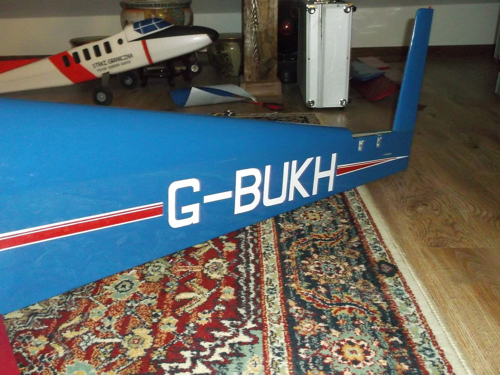

Dawno mnie nie by³o, ale co¶ w miêdzyczasie przyby³o. Nie zamêczam szczegó³ami bo one siê powtarzaj± przy ka¿dej relacji.
rcplock.pl/robloz/turbulent/21.jpg
Wymaga jeszcze dopracowania, ale bez tych elementów nie mogê kontynuowaæ prac - mocowanie statecznika i dopasowanie przeniesienia napêdu.

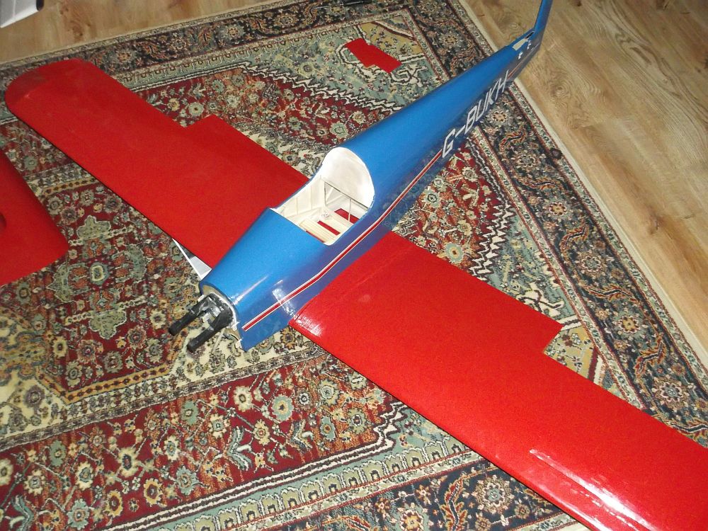

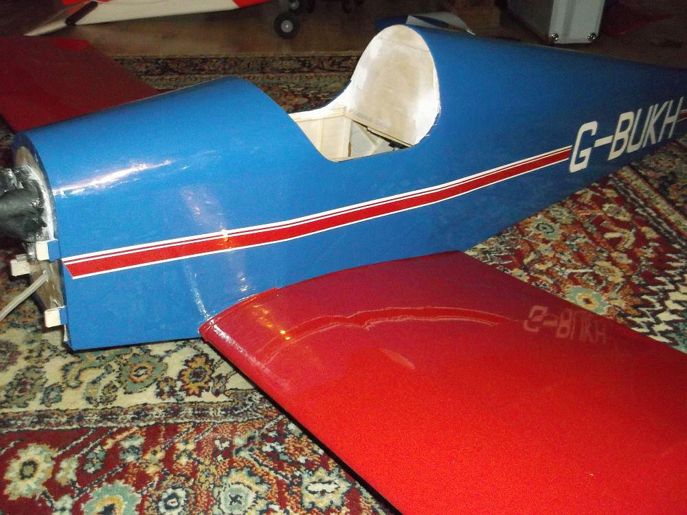

Prac ci±g dalszy. Oklei³em górne czê¶ci skrzyde³ oraz wewnêtrzn± czê¶æ slotów.
Keson zamknê dopiero po oklejeniu foli± ¶rodka slotów.
rcplock.pl/robloz/turbulent/28.jpg
I ma³a przymiarka
rcplock.pl/robloz/turbulent/29.jpg
rcplock.pl/robloz/turbulent/30.jpg

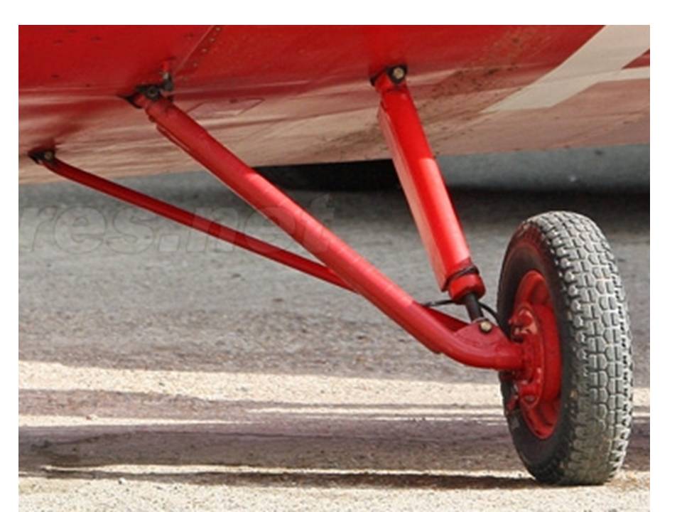

Mo¿e ma kto¶ pomys³a na wykonanie takiego podwozia?
Drut stalowy 5mm i 4mm + mocowanie amortyzatora.
Najlepiej by³oby pospawaæ, ale nie mam akurat tego fachowca pod rêk± ( a mo¿e kto¶ ma :) ).
Gównie chodzi o czê¶æ przy kole, Koñcówki przy kad³ubie to nie problem.
rcplock.pl/robloz/turbulent/34.jpg

#23

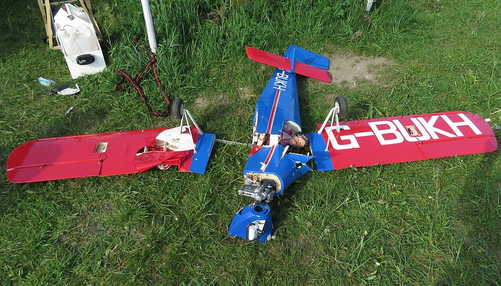

Informacja od Pana Stanis³awa Maci±ga - warsztat samochodowy na ul. Otoliñskiej - zaraz przy przeje¼dzie kolejowym pospawa konstrukcjê. Trzeba siê powo³aæ na Pana Stanis³awa. Maj± tam rurki do uk³adów hamulcowych, które mog³y by siê nadaæ na takie podwozie.
Dodane przez Radek Oleksy dnia 09.12.2015 13:44
#24
Mam takie podwozie do sprzedania za 50,- z³ od moje Turbulenta, który by³ roz...bity :), Podwozie zosta³o razem z ko³ami, ale mój mia³ 2000 m wiêc mo¿e byæ przyma³awe... no i jest do lekkiego remontu (ma luzy)
Edytowane przez Radek Oleksy dnia 09.12.2015 13:44
Dodane przez robloz dnia 09.12.2015 16:11
#25
To super. mój ma dok³adnie 2 m.
Wiadomo¶æ na PW.i

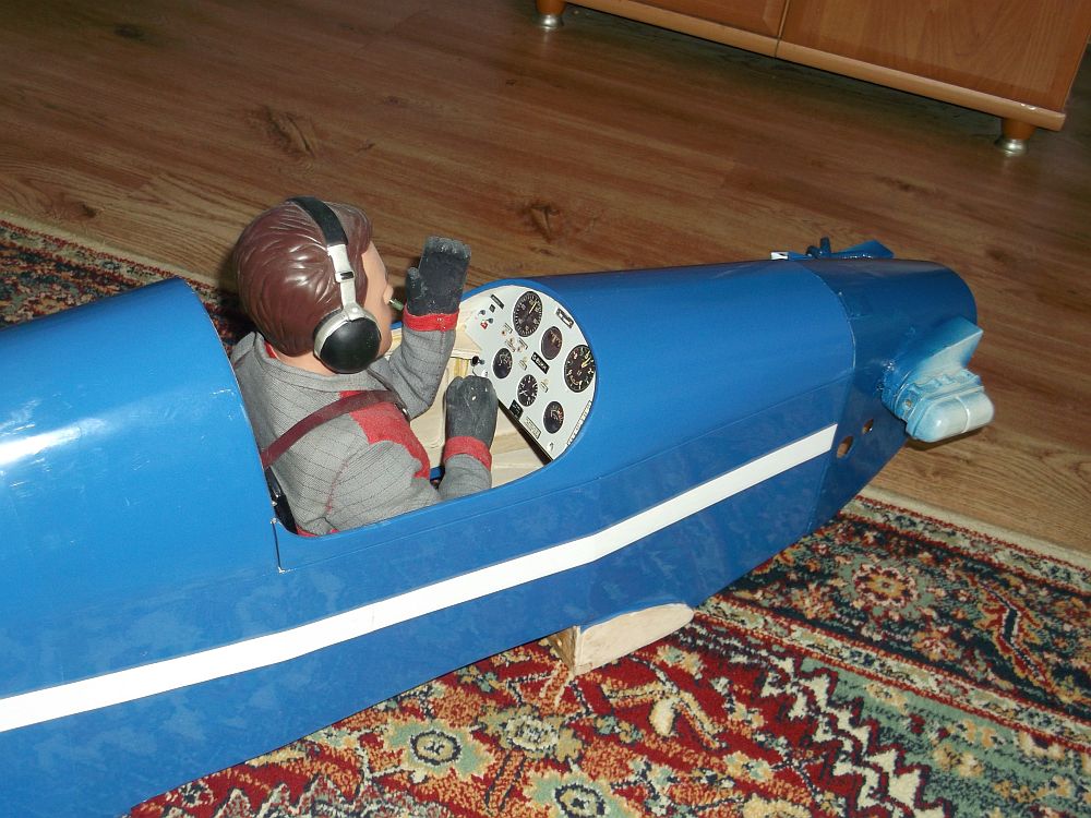

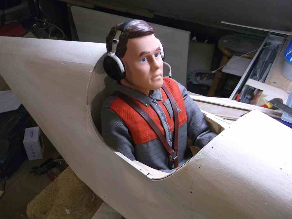

Dotar³o podwozie od Radka , a w miêdzyczasie "stworzy³em" pilota.
Pilotów w tej skali jak na lekarstwo, a jak s± to w cenie ponad 100euro. Z kombinacji popiersia, styroduru, starej bluzy roboczej i kilkugodzinnemu szyciu powsta³o co¶ takiego.
rcplock.pl/robloz/turbulent/36.jpg
rcplock.pl/robloz/turbulent/37.jpg
Edytowane przez SlavikS dnia 14.10.2025 13:43
Dodane przez SlavikS dnia 02.01.2016 22:00
#27
Pilot wyszed³ EXTRA!
Te¿ drapiê siê w g³owê jak wykombinowaæ pilota w tej skali do Motha. Ceny, za wyj±tkiem tego z GP, s± rzeczywi¶cie makabryczne.

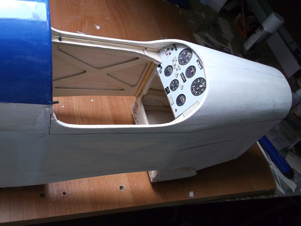

Pilot ju¿ jest, to przyda³o by siê aby wiedzia³ dok±d leci.Potrzebne jest co¶ takiego
rcplock.pl/robloz/turbulent/40.jpg
Po jakim¶ czasie z kawa³ka plastiku, folii z ok³adki i kilku wydrukowanych fotek powsta³o to
rcplock.pl/robloz/turbulent/39.jpg
S± ma³e ró¿nice, ale mo¿e byæ.

#34
Faktycznie, pilot w sensownej cenie. Jako¶ na niego nie trafi³em, a kopa³em w sieci do¶æ intensywnie.
Radek, jak bêdziesz mia³ go na sk³adzie daj znaæ.
Kokpit jak orygina³ ::

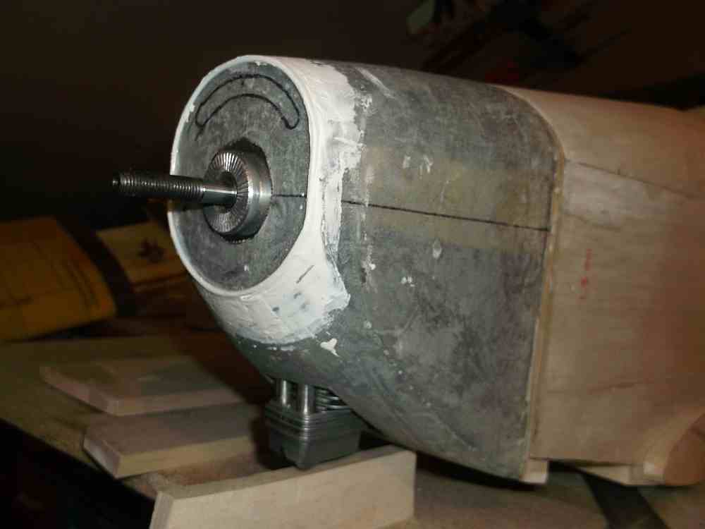

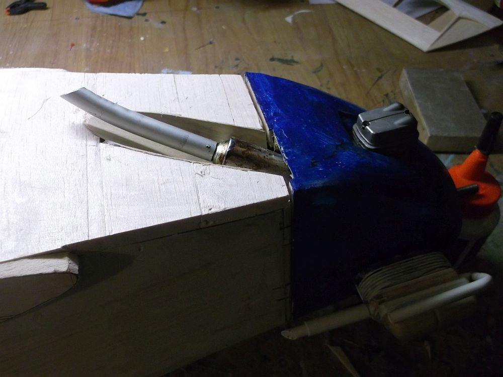

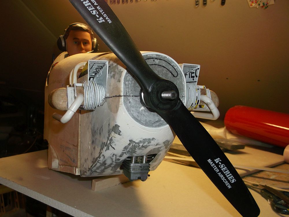

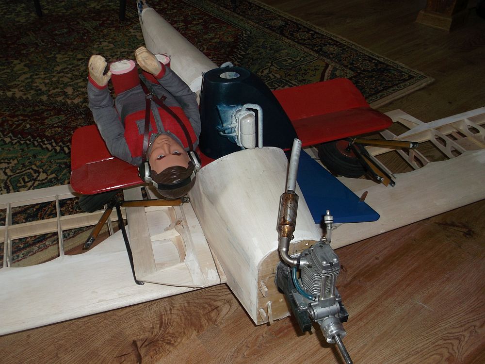

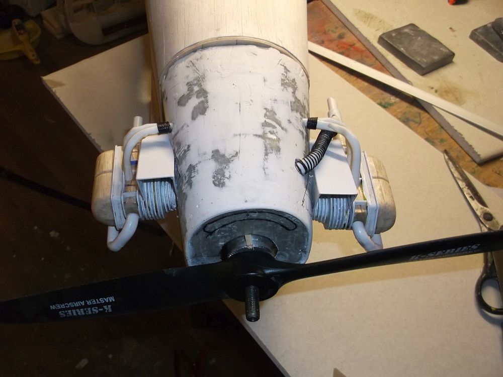

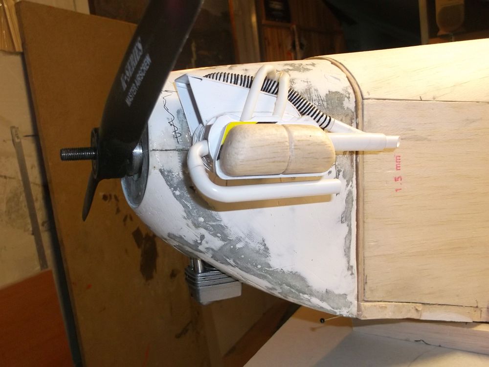

Zdecydowa³em jednak, ¿e silnik bêdzie g³owic± do do³u. Bêdzie ma³o widoczny i dojdzie jeszcze wlot. Mam tylko dylemat jak wyprowadziæ t³umik.
Wersja 1
wyprowadzenie z boku os³ony
rcplock.pl/robloz/turbulent/41.jpg
Wersja 2
tu wymagane jest wyciêcie wrêgi silnikowej i schowanie t³umika do wnêtrza kad³uba.
W tej wersji bêdzie widoczny tylko wylot.
rcplock.pl/robloz/turbulent/42.jpg
Wykonana te¿ ju¿ jest owiewka silnika (stan surowy)
rcplock.pl/robloz/turbulent/43.jpg

Dodane przez xjm dnia 17.01.2016 16:40
#37
Pilot rewelacyjny! Mo¿e przyda³aby mu siê jeszcze peruczka, by w czasie lotu ³adnie rozwiewa³a mu siê czuprynka :) Pulpit jak w realu. Czy nie obawiasz siê o ch³odzenie silniczka? Czekam nastêpnych zdjêæ...
Dodane przez robloz dnia 17.01.2016 17:17
#38
O ch³odzenie siê nie martwiê. G³owica jest poza os³on±, a bêd± te¿ dodatkowe wloty przy makiecie silnika.
Dodane przez SlavikS dnia 18.01.2016 07:31
#39
A czemu taka decyzja? Samolot mia³ widoczne cylindry silnika z boku, wiêc idealnie by³oby silnik daæ tak jak mia³ orygina³ i dorobiæ atrapkê drugiego cylindra, a t³umik wyszed³by wtedy w masce z odprowadzeniem do do³u. Orygina³ wlotu powietrza od do³u nie mia³ - nie widaæ go na fotce.

Gdy zrobi³em os³onê i przymierzy³em do modelu okaza³o siê, ¿e silnik w po³o¿eniu bocznym wystaje sporo za os³onê,(w tej czê¶ci ma ona 9 cm. szeroko¶ci), dwa razy wiêcej ni¿ atrapa silnika. Nie bardzo mi siê to podoba³o.
Od do³u jest w tej wersji, co¶ w rodzaju wybrzuszenia os³ony, silnik bêdzie te¿ z niego trochê wystawaæ, ale bardziej mi siê to podoba.
rcplock.pl/robloz/turbulent/44.jpg
Co do t³umika to planujê zrobiæ dok³adnie tak jak napisa³e¶, czyli zalaminowana wnêka nad t³umikiem.
Jeszcze sobie na to popatrzê jak dorobiê jedn± atrapê silnika i zobaczê jak zrobiæ ostatecznie.
Edytowane przez SlavikS dnia 14.10.2025 13:44

Makietka silnika dorobiona, pierwsza przymiarka
rcplock.pl/robloz/turbulent/45.jpg
rcplock.pl/robloz/turbulent/46.jpg
rcplock.pl/robloz/turbulent/47.jpg

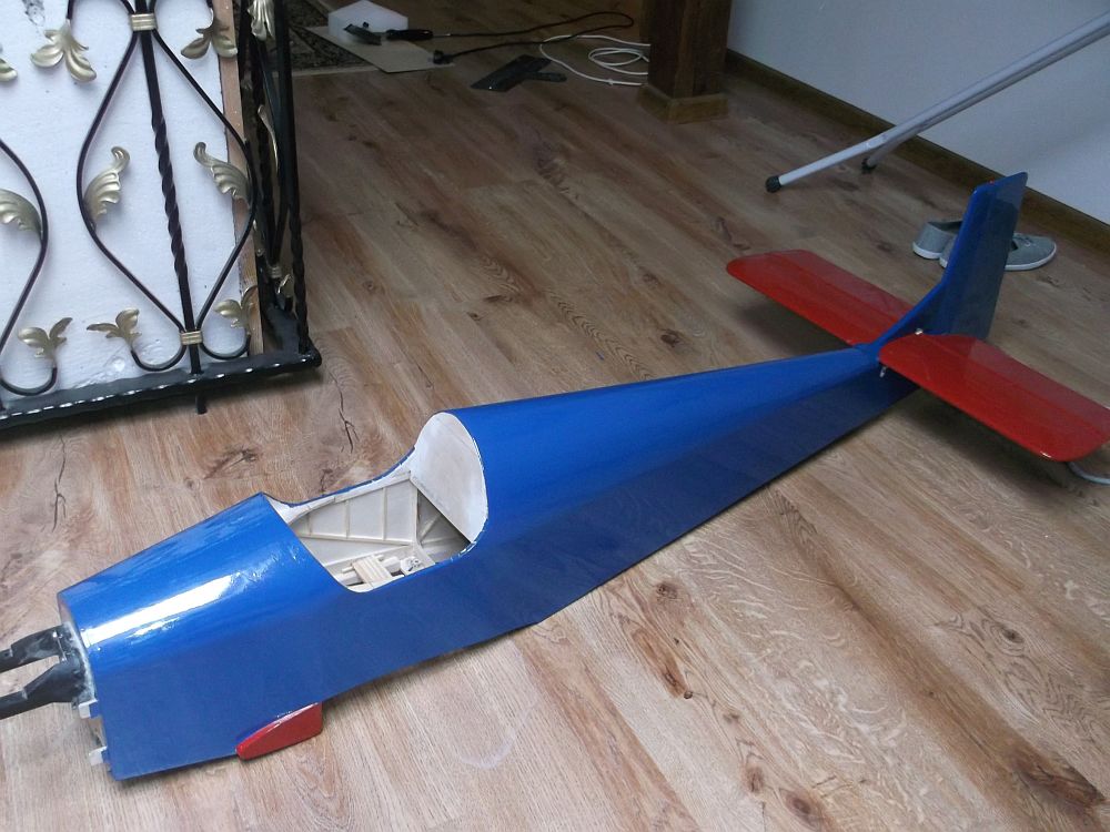

Nadrabiam trochê zaleg³o¶ci.
Stateczniki oklejone, wymy¶lony napêd st. poziomego dzia³a bez zarzutu.
rcplock.pl/robloz/turbulent/48.jpg
dopasowany wylot t³umika, wnêka zosta³ zalaminowana
rcplock.pl/robloz/turbulent/49.jpg
Zosta³o te¿ zamontowane czê¶æ wyposa¿enia i oklejony dó³ kad³uba
rcplock.pl/robloz/turbulent/50.jpg
rcplock.pl/robloz/turbulent/51.jpg

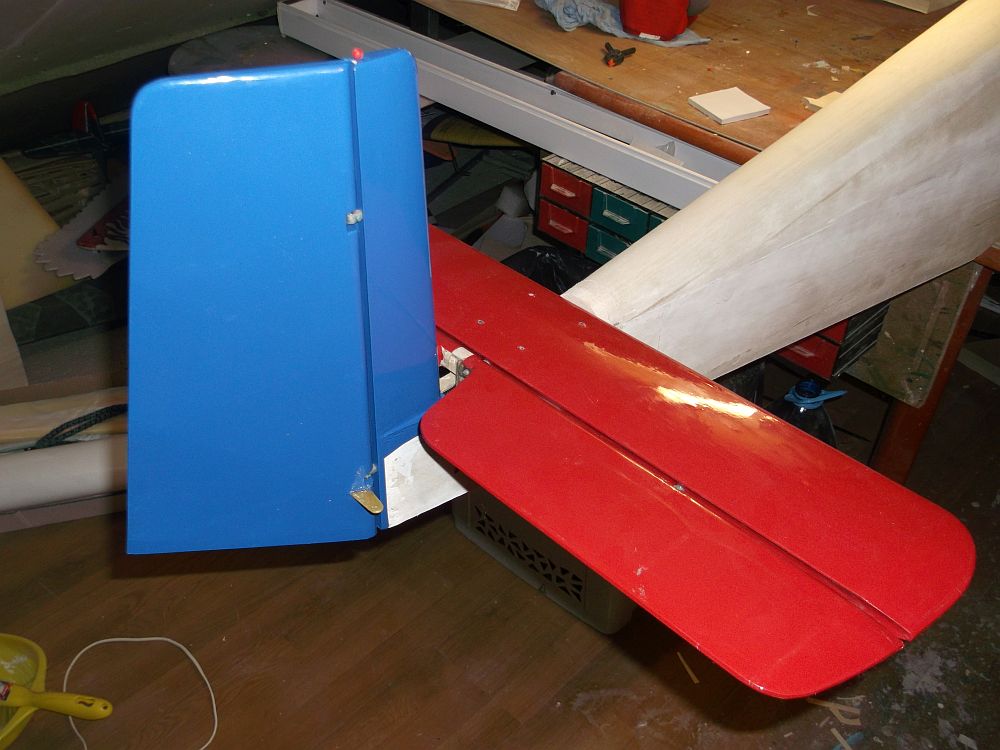

Ja dzisiaj skromnie, tylko jedna fotka, ale zrobienie tego zabra³o trochê czasu.
Chodzi o oprofilowanie stateczników. Zrobione z laminatu.
rcplock.pl/robloz/turbulent/56.jpg
Edytowane przez SlavikS dnia 14.10.2025 13:45
Dodane przez robloz dnia 20.03.2016 15:25
#46
Efekt dzisiejszej pracy, zanim wysiad³o mi ¿elazko. :@
rcplock.pl/robloz/turbulent/57.jpg
rcplock.pl/robloz/turbulent/58.jpg

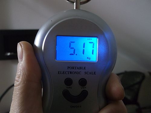

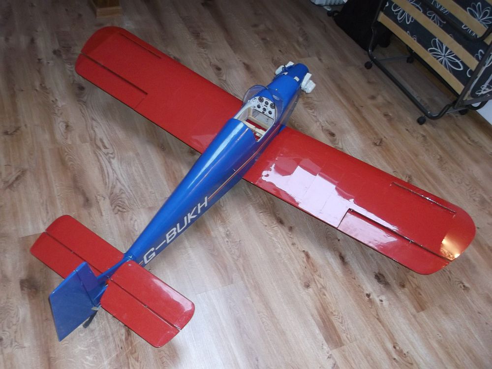

Wyposa¿enie zamontowane i ca³o¶æ posz³a na wagê, która pokaza³a
rcplock.pl/robloz/turbulent/63.jpg
Mo¿e doj¶æ jeszcze kilka gram po sprawdzeniu ¶rodka ciê¿ko¶ci.
Pozosta³o wyregulowaæ co siê da i oblot. :o

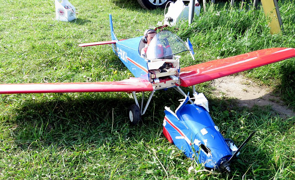

Dodane przez robloz dnia 12.05.2016 10:21
#58
Mam ju¿ zawody z g³owy
rcplock.pl/robloz/turbulent/64.jpg
rcplock.pl/robloz/turbulent/65.jpg
Edytowane przez SlavikS dnia 14.10.2025 13:46
Dodane przez AQUARIUS dnia 12.05.2016 10:36
#59
O kuerwa..... Co siê sta³o!?
Dodane przez robloz dnia 12.05.2016 10:40
#60
B³±d pilota przy podej¶ciu do l±dowania. Silnik trochê za s³aby do tej wagi (6.2 kg.), aby odej¶æ i gleba.
Dodane przez SlavikS dnia 12.05.2016 12:07
#61
:o
Jakim cudem tak siê rozpi...? Przeci±gn±³e¶ na du¿ej wysoko¶ci?
Na pierwszym zdjêciu wygl±da lepiej - czemu go tak potraktowa³e¶? Wystarczy³o kad³ub naprawiæ.
Edytowane przez SlavikS dnia 12.05.2016 12:10
Dodane przez robloz dnia 12.05.2016 12:23
#62
Nic z nim nie robi³em, zerwalem tylko foliê z czê¶ci skrzyd³a aby zobaczyæ w jakim stanie jest ¶rodek. Przód siê rozpad³ na trzy czê¶ci.
Pope³ni³em karygodny b³±d, l±dowaniem na siebie i ¼le ocenilem prêdko¶æ . Na dwóch metrach przeci±gn±³ , a silnik za s³aby i nie by³o z czego odlecieæ i ju¿.
Dodane przez lesiu7 dnia 12.05.2016 14:06
#63
:( tyle roboty ...- jak Ci siê nie podoba³ to trzeba by³o odsprzedaæ ... wspó³czujê
Dodane przez robloz dnia 12.05.2016 19:38
#64
Nie jest tak ¿le jak wygl±da. ::
Skrzyd³o ju¿ oczyszczone z po³amanych fragmentów, wystarczy dorobiæ dwa ¿ebra i krawêd¿ sp³ywu i daæ nowe pokrycie. Jutro czas na kad³ub. :o
My¶lê, ¿e gdyby zawody by³y za tydzieñ to bym siê wyrobi³. Zostaje Kutno.

Dodane przez SlavikS dnia 13.05.2016 00:22
#66
Kamieñ z serca - na fotkach wygl±da³o jakby¶ go z buta potraktowa³ i spisa³ na straty ;)
Pomy¶l nad nowym, mocniejszym silnikiem. Zamiast woziæ na przedzie o³ów lepiej mieæ mocniejsz± jednostkê napêdow±. 15 ASP
do tak du¿ego modelu to jednak trochê za ma³o.
Ja chcia³em dzi¶ polataæ ale po zimie i mój silnik odmówi³ wspó³pracy :) - ga¶nie na wolnych obrotach. Do tego jeszcze wygoni³ mnie deszcz. Dobrze, ¿e to wysz³o dzisiaj - zdj±³em os³onê silnika i zrobi³em inspekcjê, wymieni³em ¶wiecê, podokrêca³em poluzowane ¶rubki mocowania silnika, uszczelni³em wydech i skasowa³em luzy na popychaczu przepustnicy. Jutro zobaczê czy pomog³o :?

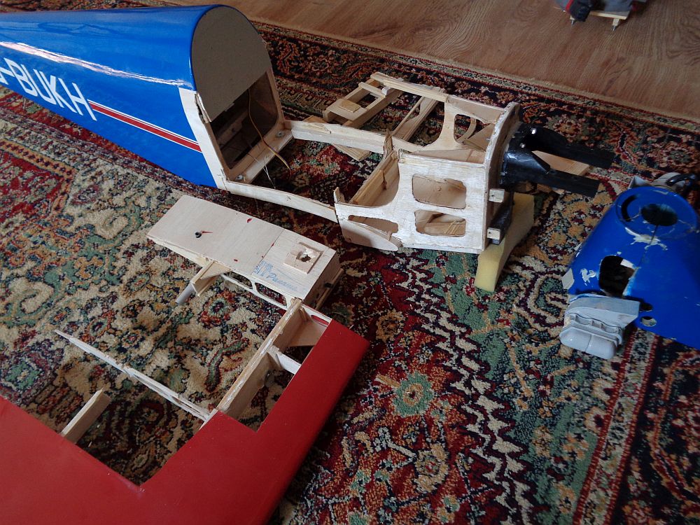

Dodane przez robloz dnia 23.09.2016 18:26
#73
Sezon powoli siê koñczy, wiêc czas wróciæ do tematu
Dok³adnie, tylko w moim przypadku wi±¿e siê to ze sk³adaniem puzzli. :D
Mo¿e byæ ciekawie, a przynajmniej bêdzie to pierwsza relacja z odbudowy modelu.
rcplock.pl/robloz/turbulent/67.jpg
rcplock.pl/robloz/turbulent/68.jpg
Planujê "przy okazji" zrobiæ zdejmowan± górê wraz z oszkleniem kabiny. Powstanie super dostêp do ca³ego wyposa¿enia, które w tym modelu musi by¶ jak najbli¿ej przodu.
Edytowane przez SlavikS dnia 14.10.2025 13:50

Dodane przez robloz dnia 27.10.2016 12:07
#76
Renowacji c.d.
rcplock.pl/robloz/turbulent/73.jpg
rcplock.pl/robloz/turbulent/74.jpg
Edytowane przez SlavikS dnia 14.10.2025 13:51

Dodane przez robloz dnia 10.11.2016 14:37
#78
Kilka kolejnych fotek z odbudowy.
Dorobiona zdejmowana góra kad³uba.
rcplock.pl/robloz/turbulent/75.jpg
rcplock.pl/robloz/turbulent/76.jpg
rcplock.pl/robloz/turbulent/77.jpg
Dodane przez robloz dnia 15.11.2016 13:42
#79
Pilot w nowej kabinie (chyba zadowolony :D )
rcplock.pl/robloz/turbulent/78.jpg
rcplock.pl/robloz/turbulent/79.jpg
Edytowane przez SlavikS dnia 14.10.2025 13:52

Robert wiem, ¿e Mistrzów siê nie poprawia, ale mam pewn± w±tpliwo¶æ. Patrz± na zdjêcie przodu kad³uba i zastanawia mnie, czemu w tym obszarze nie da³e¶ jaki¶ porz±dnych pod³u¿nic?
images82.fotosik.pl/165/beb9f5292c869e23.jpg
W miejscach które zaznaczy³em przerywan± lini± bêdzie siê skupia³o bardzo du¿e obci±¿enie zginaj±ce w dó³ zwi±zane z mas± silnika, zbiornika i pewnie czego¶ tam jeszcze co dasz z przodu. Sam silnik to 1,5 kg, do tego zbiornik i ramiê si³y które ma ze 30 cm i punkt zaczepienia w okolicy tablicy rozdzielczej. Przy twardszym l±dowaniu si³a bêdzie jeszcze wiêksza. A tu nie do¶æ, ¿e skorupa jest z góry i z do³u otwarta (!) to te boczki s± z a¿urowanej sklejki i pokrycie z balsy i folii. Powiem szczerze, ¿e nawet przy mniejszym modelu do³o¿y³ bym tu ze cztery porz±dne sosnowe listwy od wrêgi silnikowej siêgaj±ce za krawêd¼ sp³ywu. Jak patrzê na to co zosta³o po kraksie to widaæ wyra¼nie, ¿ê w tym miejscu pu¶ci³o to co mia³o pu¶ciæ.
By¶ mo¿e to moja nadmierna sk³onno¶æ do wzmacniania, ale tak wola³em zapytaæ:)
Dodane przez robloz dnia 15.11.2016 15:03
#81
Nikt nie jest mistrzem i wszelkie uwagi zawsze mile widziane.
W oryginalnej wersji od góry by³a tylko jedna listwa 10x4mm. I w³a¶nie "pu¶ci³o" w tych miejscach co zaznaczy³e¶, zw³aszcza, ¿e listwa nie by³a ci±g³a tylko za³amana pod k±tem.
Chc±c to poprawiæ da³em ze sklejki 4 tê poziom± czê¶æ od wrêgi silnikowej do koñca kabiny i wype³nienie miêdzy wrêgami (to ta czê¶æ a¿urowa,bo tutaj w oryginale nic nie by³o), oraz listewki wzmacniaj±ce ³±czenia wrêga/ bok kad³uba.
Bêd± jeszcze wzmocnienia w czê¶ci styku kad³uba ze skrzyd³em.
Ca³y szkopu³ tkwi w tym, ¿e kad³ub jest w dwóch miejscach za³amany pod k±tem i nie ma ci±g³o¶ci pod³u¿nic.
My¶lê, ¿e powinno byæ ok, ale to pokarz± loty, byæ mo¿e ju¿ nie moje. ;)
