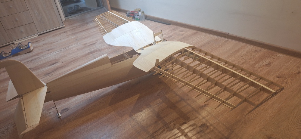

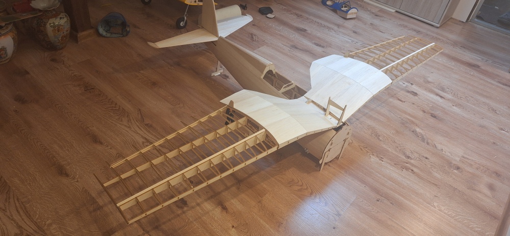

Wiem ¿e to kolejna moja "11" ( pierwsz± mam w zdjêciu profilowym) , ale czujê jaki¶ sentyment do tego modelu.
Tym razem poszed³em na ³atwiznê i zamówi³em wyciête puzzle.
Rozpiêto¶æ 200 cm , napêd i wyposa¿enie z Cmelaka.
Trwa budowa kad³uba

Dodane przez robloz dnia 05.01.2026 09:48
#52
Przerwa ¶wi±teczna i choroba, trochê spowolni³y pracê, ale co¶ dorobi³em.
Pojawi³y siê os³ony popychaczy steru wysoko¶ci i linek kierunku. Dorobione z cienkiej blaszki.
Ster wysoko¶ci bêdzie na dwóch serwach, ka¿da po³ówka na swoim.
Niestety z braku miejsca nie mog³em zrobiæ "ukrytego" napêdu.
Bêdzie to chyba jedyne ( jak na pó³makietê) odstêpstwo od orygina³u. :?
rcplock.pl/images/_userfiles/7/pzl29.jpg
Edytowane przez robloz dnia 05.01.2026 10:01
Dodane przez robloz dnia 08.01.2026 10:59
#53
Bez silnika nie poleci......
rcplock.pl/images/_userfiles/7/pzl30.jpg
Muszê teraz wymy¶leæ jak zrobiæ kolanka wydechu. :?
