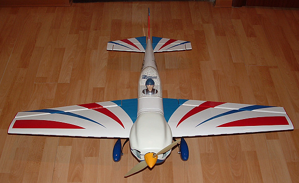

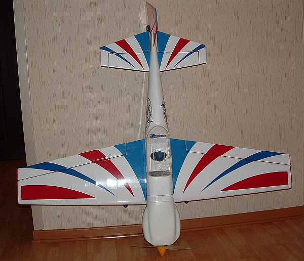

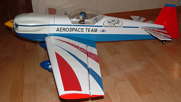

Skoñczy³em Smile
rcplock.pl/images/_userfiles/9/Cap232/38.jpg
rcplock.pl/images/_userfiles/9/Cap232/39.jpg
rcplock.pl/images/_userfiles/9/Cap232/40.jpg
rcplock.pl/images/_userfiles/9/Cap232/41.jpg
Zwa¿y³em ca³o¶æ - do lotu z pakietem bêdzie oko³o 1,5 kg.
