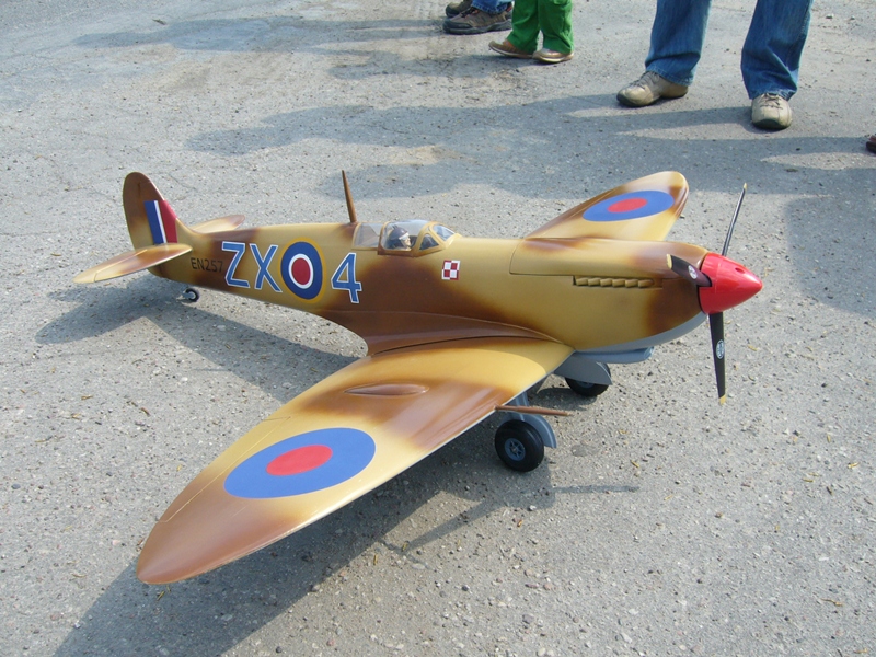

Zapewne pamiêtacie Spifire'a, który ¿mudnie powstawa³ u mnie na warsztacie 7 lat temu - ale ten czas leci Wink
rcplock.pl/images/_userfiles/9/Spitfire/5.jpg
Okaza³o siê, ¿e model wyszed³ ³adny, ale duuu¿o za ciê¿ki. Skutek wiadomy - nielot.
Przewraca³ mi siê w warsztacie i co jaki¶ czas w³azi³ mi w oczy. Zima za pasem, warsztat pusty - postanowi³em co¶ z tym zrobiæ. Wykorzystam co siê da, resztê trzeba zrobiæ od nowa, ale ju¿ poprawnie. My¶lê przede wszystkim o sterowalnym kole ogonowym i poprawnym zwichrzeniu p³ata, które na pewno w pierwotnym projekcie poprawne nie by³o. No i waga, waga i jeszcze raz waga.
Na pierwszy ogieñ poszed³ kad³ub. Na fotce poni¿ej pierwotna konstrukcja.
rcplock.pl/images/_userfiles/9/Spitfire/Spit_N_2.jpg

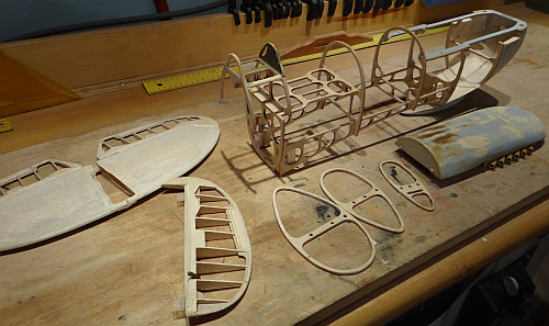

Kad³ub i usterzenie odar³em ze skóry, oczy¶ci³em elementy z kleju, a nastêpnie za pomoc± Dremela powycina³em i podszlifowa³em sklejkowe elementy konstrukcji. Teraz wygl±da to tak:
rcplock.pl/images/_userfiles/9/Spitfire/Spit_N_1.jpg
Pokrywê baterii zostawi³em podcinaj±c jedynie sklejkowe elementy konstrukcji od ¶rodka.
Efekt odchudzania - 52g.
