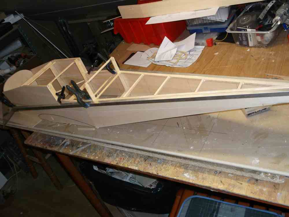

Prace ruszy³y.
Na pocz±tek sklejone zosta³y boki kad³uba wraz ze wzmocnieniami czê¶ci przy skrzyd³ach
rcplock.pl/robloz/Piper_Pa25/5.jpg
Czas na pierwsze wrêgi
rcplock.pl/robloz/Piper_Pa25/6.jpg
Po sklejeniu boków, wklei³em wzmocnienia z balsy 7x7 mm.
i pokry³em t± czê¶æ kad³uba bals± 1.5mm.
rcplock.pl/robloz/Piper_Pa25/7.jpg
rcplock.pl/robloz/Piper_Pa25/9.jpg
Wklei³em te¿ wrêgê silnikow± ze sklejki 8mm.
rcplock.pl/robloz/Piper_Pa25/8.jpg
Jak wszystko wyschnie to zwa¿ê.
Kad³ub robi wra¿enie, jego przekrój to 18x18cm.

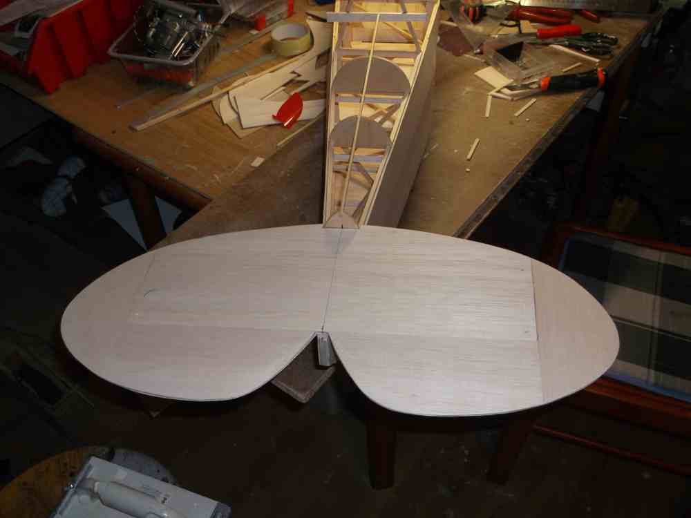

Aby trochê odpocz±æ od kad³uba zabra³em siê za stateczniki.
Mam u³atwione zadanie, bo s± one praktycznie p³askie bez profilu.
Nie chcia³em robiæ z pe³nej deski (deska balsy 6mm. i o wymiarach 450/250 trochê by wa¿y³a), wiêc wykona³em go z dwóch deseczek 2mm i wklejonych miêdzy nie paski. Konstrukcja mo¿e prostsza, bo do usztywnienia ca³o¶ci s± zastosowane odci±gi.
rcplock.pl/robloz/Piper_Pa25/15.jpg
Po wyschniêciu koñce zosta³y zcieniowane i ca³y st. poziomy tak wygl±da.
Pó¿niej odetnê stery.
rcplock.pl/robloz/Piper_Pa25/16.jpg

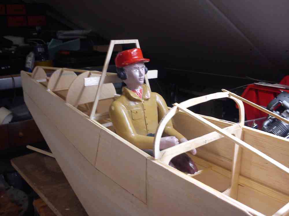

Pilot koniecznie chcia³ sprawdziæ czy zmie¶ci siê w kabinie. Grin
rcplock.pl/robloz/Piper_Pa25/19.jpg

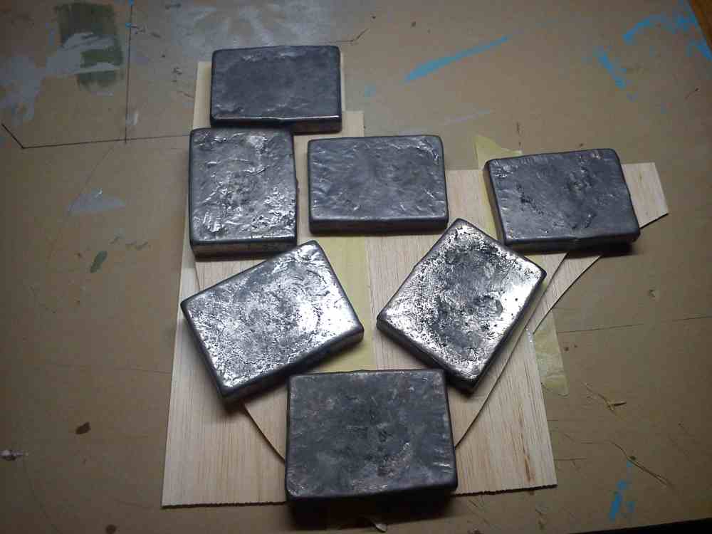

Postów: 2454
Nawi±zuj±c do klejonego statecznika, zawsze mia³em problem z doci¶niêciem klejonych elementów. W ruch sz³o wszystko co by³o pod rêk±: m³otki , pojemniki ze ¶rubami itp. W koñcu wpad³em na pomys³a, od prawie 20 lat w szafce le¿a³ o³ów z kabli. Przetopi³em go na ciê¿arki, ka¿dy po ok. 600g i po problemie.
rcplock.pl/robloz/Piper_Pa25/20.jpg

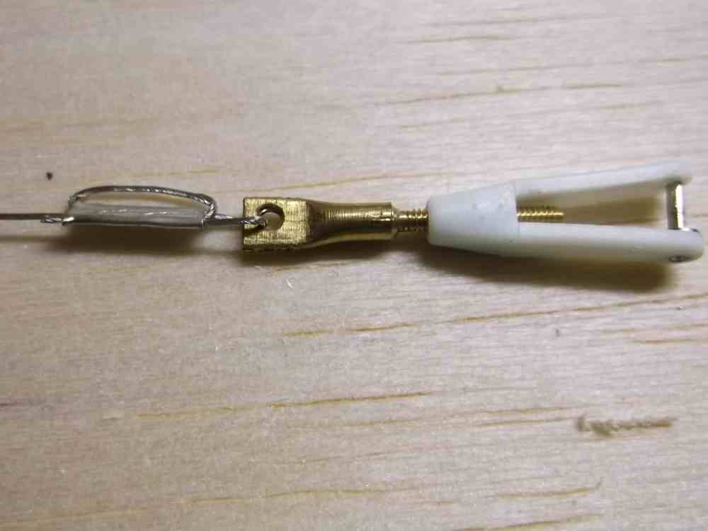

Czy takie mocowanie linki bêdzie dobre?
rcplock.pl/robloz/Piper_Pa25/21.jpg
