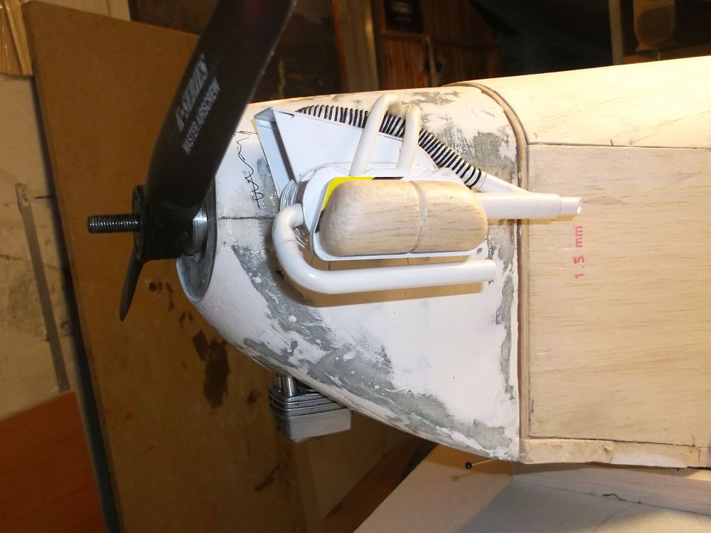

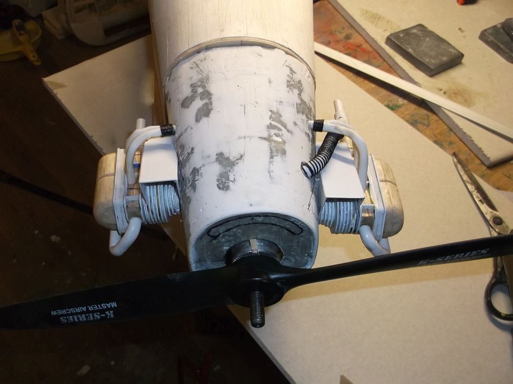

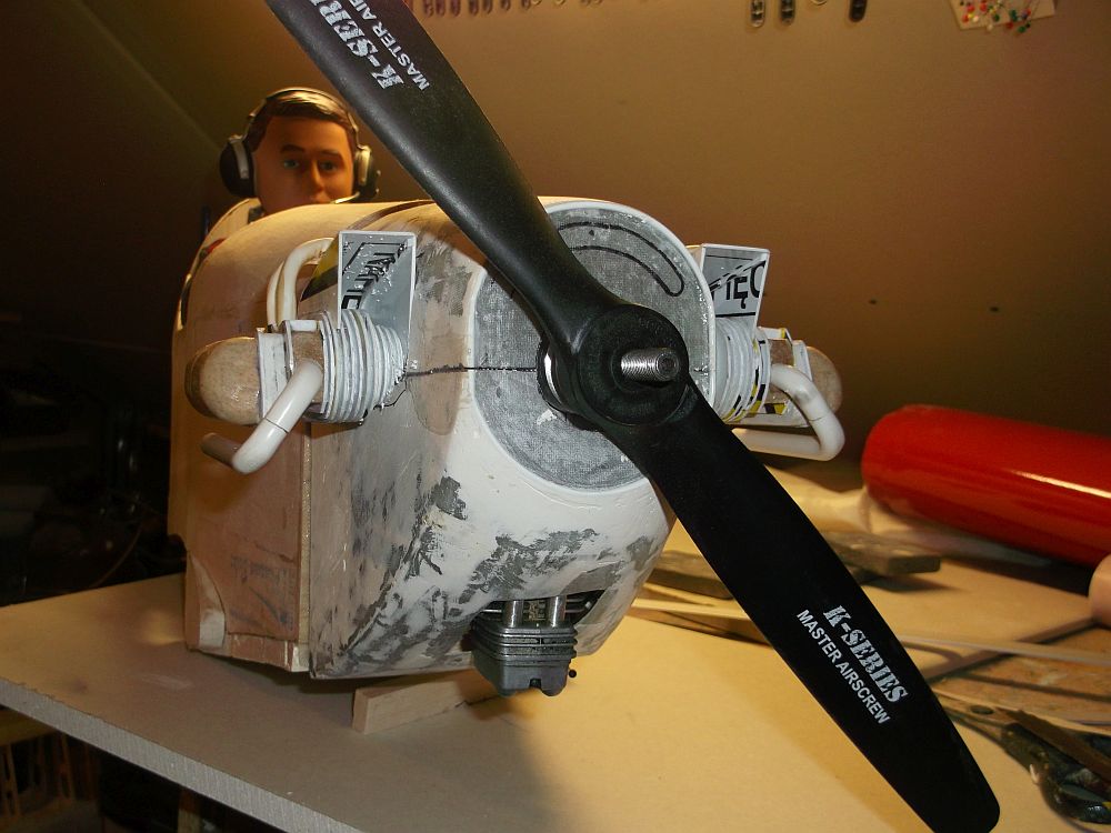

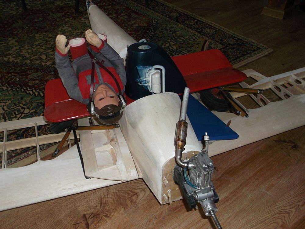

Makietka silnika dorobiona, pierwsza przymiarka
rcplock.pl/robloz/turbulent/45.jpg
rcplock.pl/robloz/turbulent/46.jpg
rcplock.pl/robloz/turbulent/47.jpg

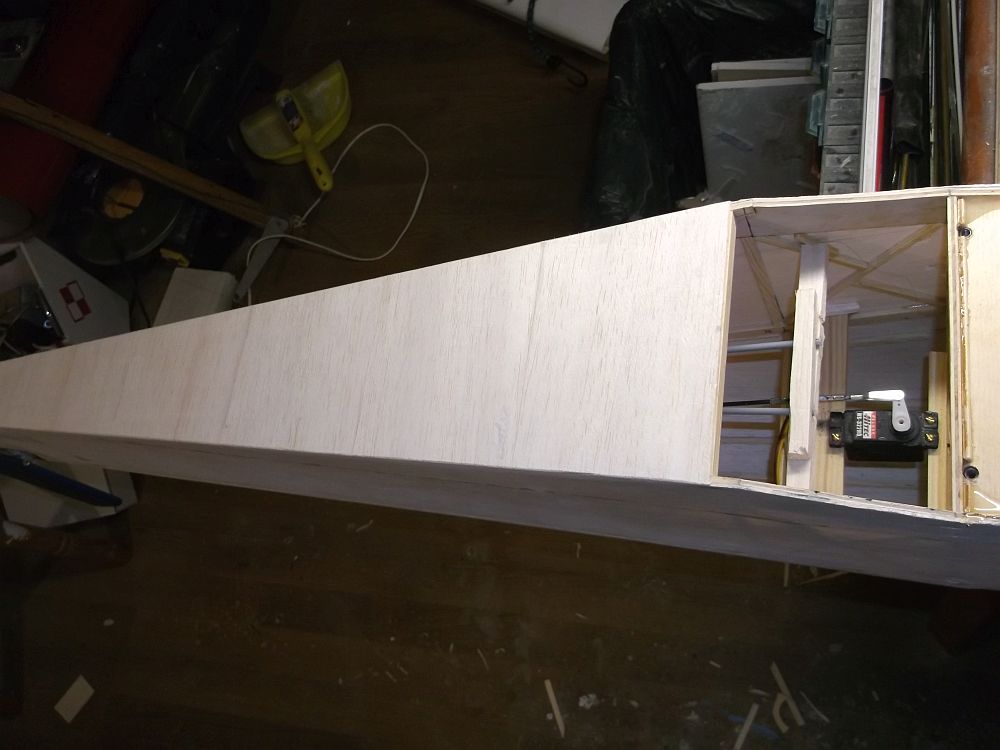

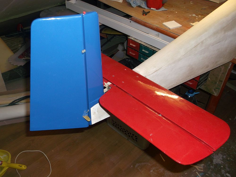

Stateczniki oklejone, wymy¶lony napêd st. poziomego dzia³a bez zarzutu.

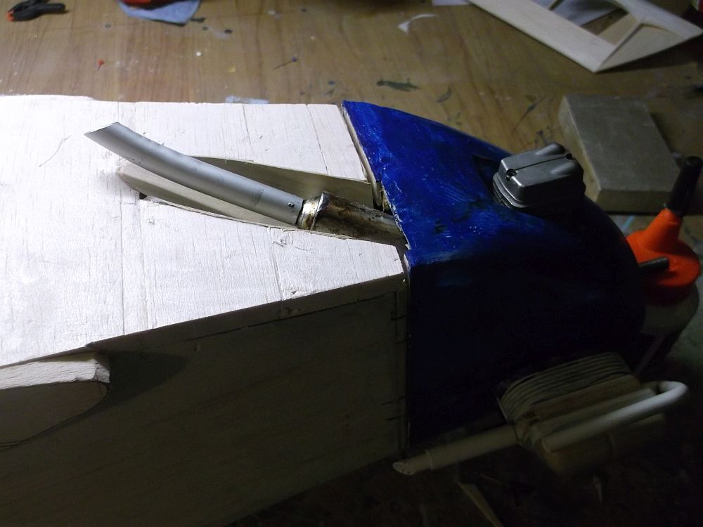

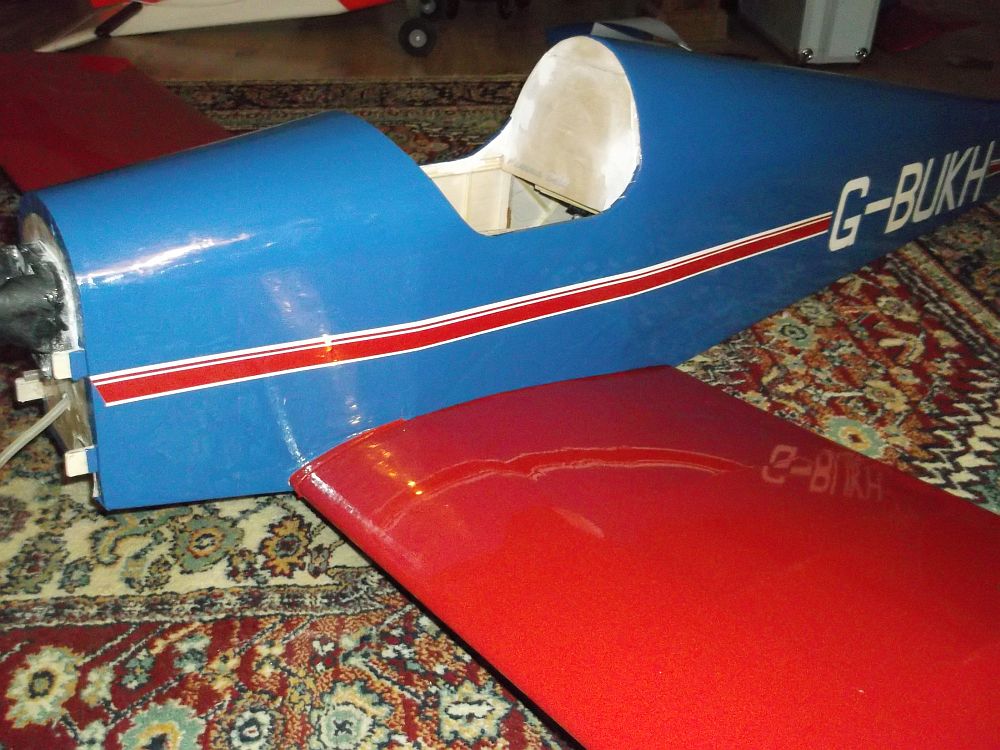

dopasowany wylot t³umika, wnêka zosta³ zalaminowana
rcplock.pl/robloz/turbulent/49.jpg

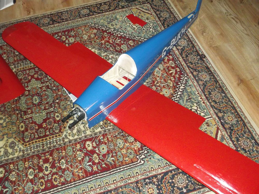

Zosta³o te¿ zamontowane czê¶æ wyposa¿enia i oklejony dó³ kad³uba
rcplock.pl/robloz/turbulent/50.jpg

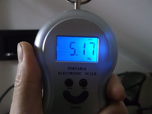

Wrzuci³em wszystko na wagê
rcplock.pl/robloz/turbulent/55.jpg
a ta pokaza³a 4600g.
Gdyby nie zwiêkszona waga w przepisach by³by problem, ale wiedz±c o zmianach nie "wczuwa³em" siê w czasie budowy.
Zawsze mo¿na by wysadziæ pilota Grin - 270g i zrobiæ l¿ejsz± maskê - 260g.
Ciê¿kie jest te¿ podwozie - 650g, ale tu musi tak zostaæ.

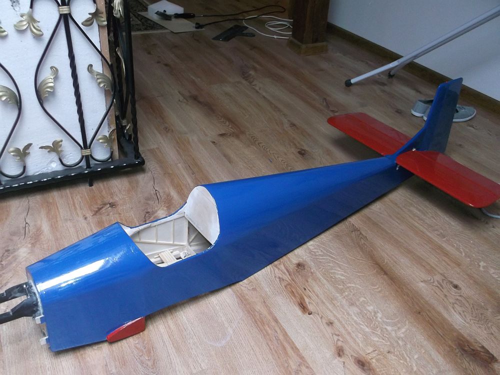

Nowe ¿elazko dotar³o, czas nadgoniæ robotê.
rcplock.pl/robloz/turbulent/59.jpg
rcplock.pl/robloz/turbulent/60.jpg
rcplock.pl/robloz/turbulent/61.jpg
rcplock.pl/robloz/turbulent/62.jpg

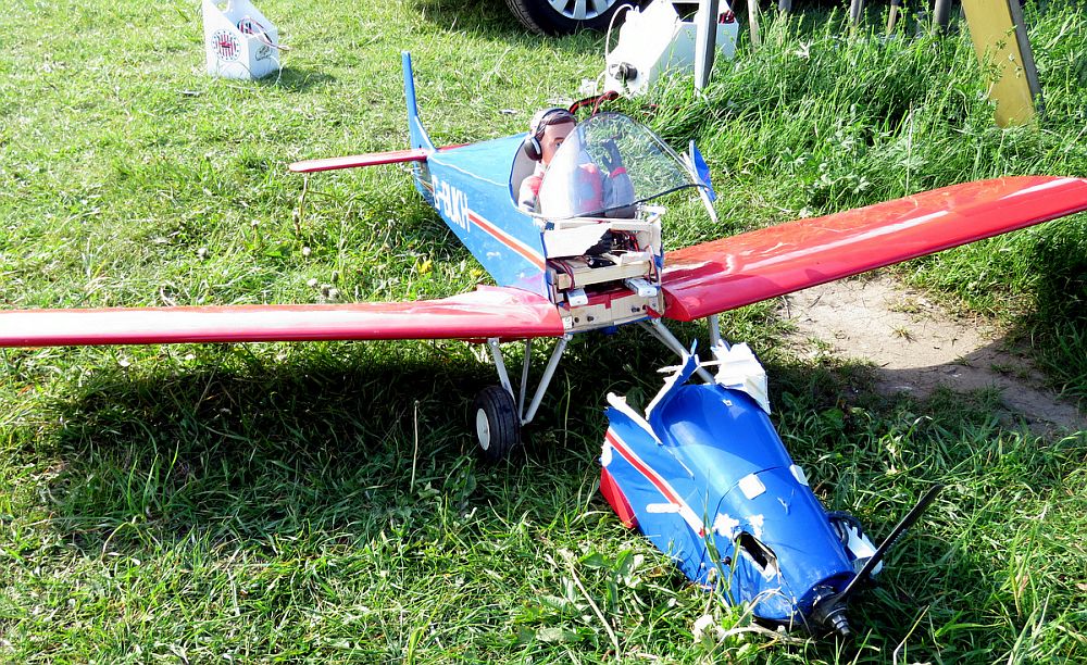

Mam ju¿ zawody z g³owy
rcplock.pl/robloz/turbulent/64.jpg
rcplock.pl/robloz/turbulent/65.jpg
Edytowane przez SlavikS dnia 14.10.2025 13:46
#59 Drukuj posta
Dodany dnia 12.05.2016 10:36
Postów: 1677
O kuerwa..... Co siê sta³o!?
#60 Drukuj posta
Dodany dnia 12.05.2016 10:40
Postów: 2381
B³±d pilota przy podej¶ciu do l±dowania. Silnik trochê za s³aby do tej wagi (6.2 kg.), aby odej¶æ i gleba.
