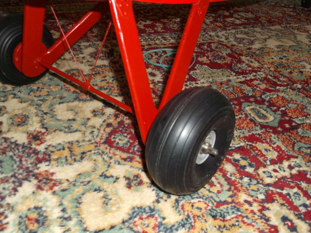

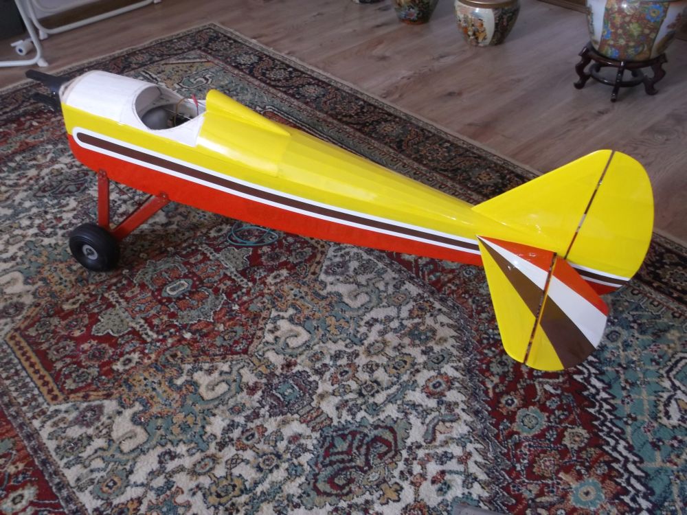

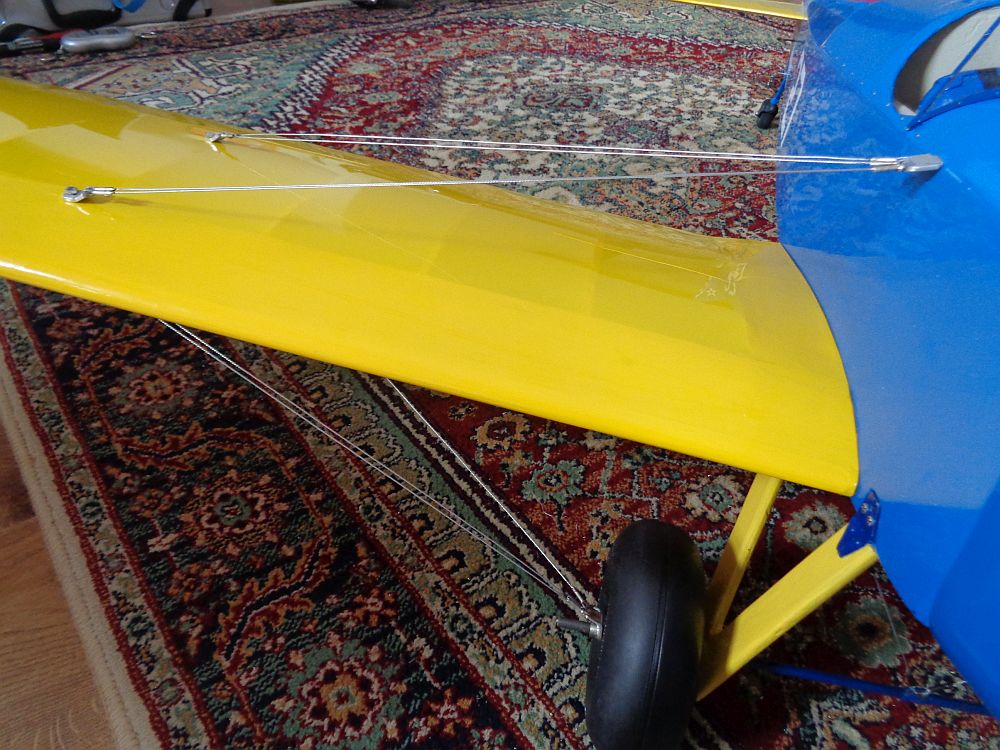

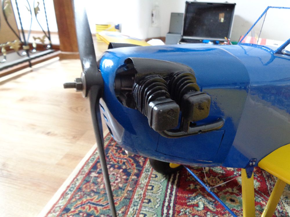

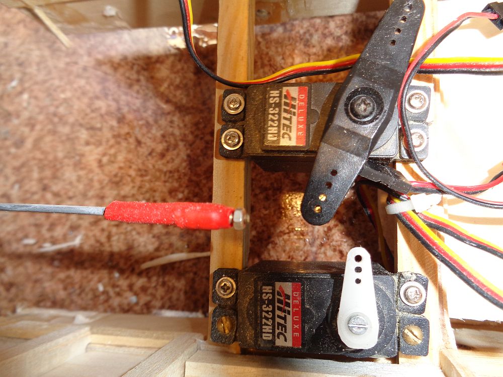

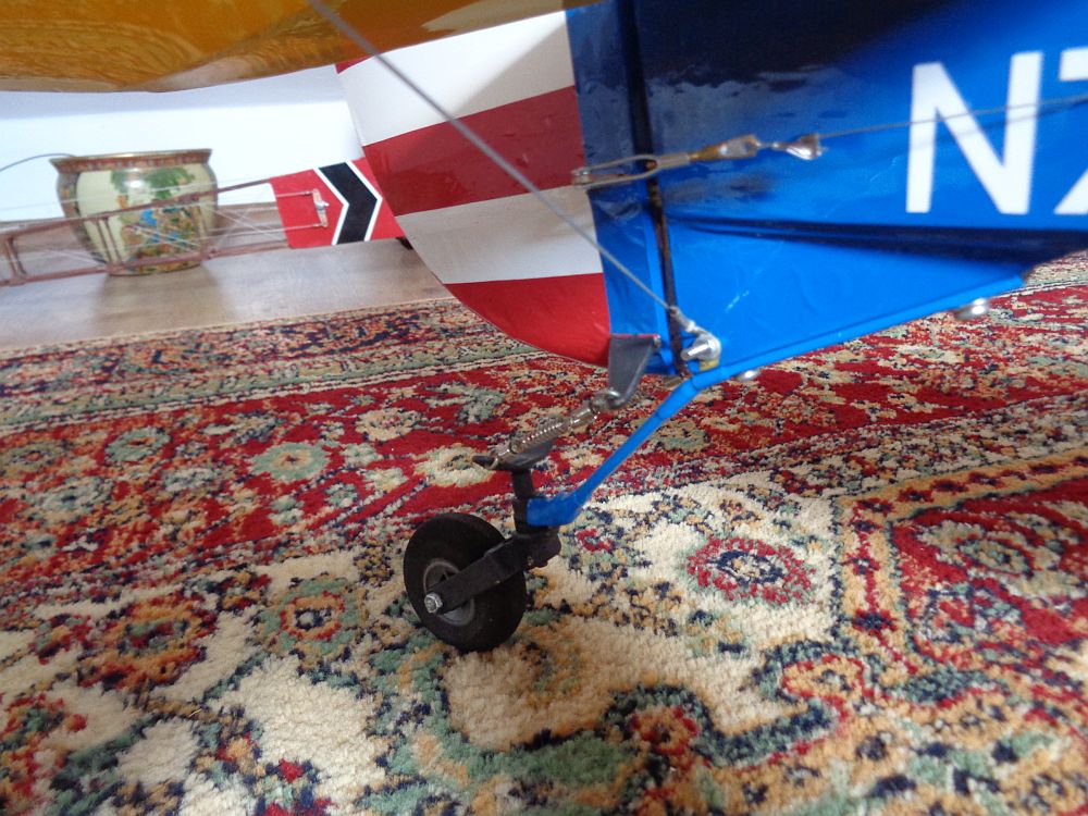

Mo¿na powiedzieæ, ¿e skoñczy³em.
Zosta³o jeszcze kilka kosmetycznych drobiazgów, ale model ju¿ gotowy do oblotu.
Wywa¿y³ siê prawie idealnie, musia³em dodaæ na przód 20g o³owiu.
Kilka ostatnich fotek.
www.robloz.petronet.pl/Fly%20Baby/21.jpg
www.robloz.petronet.pl/Fly%20Baby/22.jpg
www.robloz.petronet.pl/Fly%20Baby/23.jpg
www.robloz.petronet.pl/Fly%20Baby/24.jpg

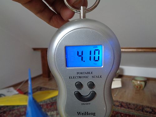

No i najwa¿niejsze - koñcowa waga.
www.robloz.petronet.pl/Fly%20Baby/25.jpg

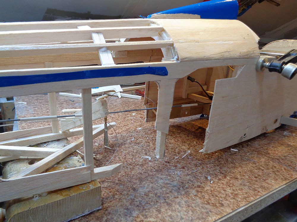

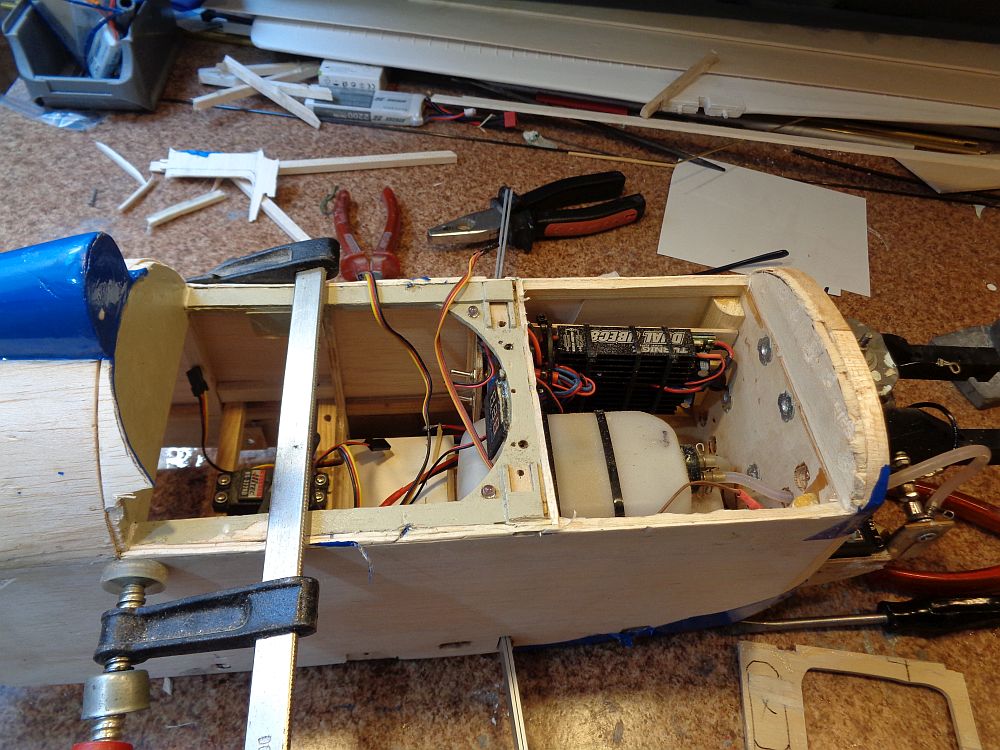

Model trafi³ na warsztat, uszkodzenia:
do wymiany dwie pod³u¿nice i wrêga, do odbudowy poszycie góry kad³uba przed kabin±.
Skrzyd³a i podwozie nie ucierpia³o.
www.robloz.petronet.pl/Fly%20Baby/26.jpg
www.robloz.petronet.pl/Fly%20Baby/27.jpg
A to prawdopodobny sprawca ostatniego "przyziemienia" podczas startu, urwana koñcówka popychacza steru wysoko¶ci.
www.robloz.petronet.pl/Fly%20Baby/28.jpg
Model te¿ otrzyma nowe barwy, bo ju¿ sie chyba znudzi³ sêdziom. Grin

Model ju¼ naprawiony wraz z now± mask±. Trzeba przecie¿ trochê polatac.
Jestem na etapie zmiany barw i dodawania wiecej makietowych drobiazgów.
Silnik trafi³ na hamowniê i jutro jadê z nim powalczyæ. Grin

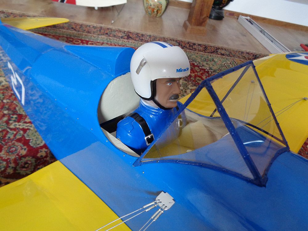

Prace rekonstrukcyjne zbli¿aj± siê do koñca.
Przy okazji wspomniana zmiana barw.
www.robloz.petronet.pl/Fly%20Baby/30.jpg
Skrzyd³a bêd± mia³y taki sam wzór co stateczniki
www.robloz.petronet.pl/Fly%20Baby/32.jpg
Uda³o mi siê okazyjnie kupiæ nowe ko³a od Piperka 1:4
www.robloz.petronet.pl/Fly%20Baby/31.jpg
Teraz sprawa silnika. Po ostatnich problemach skontaktowa³ siê ze mn± kol. Wies³aw G. (nie wiem czy teraz przy nowej ustawie RODO co ? mogê podaæ nazwisko )
Poradzi³ mi abym silnik ustawi³ poziomo, te¿ mia³ takie same problemy.
Z ma³ym niedowierzaniem, z silnikiem na hamowni wybra³em siê na lotnisko. Z g³owic± w dó³ nie da³o siê ustawiæ wolnych obrotów, silnik gas³.
Jakie by³o moje zaskoczenie Grin gdy po ustawieniu g³owic± poziomo, silnik ca³kiem inaczej zacz±³ pracowaæ, a wolne obroty by³y wrêcz idealne. Mo¿e te ASP tak maj±, ¿e przy bogatszej mieszance, na której musz± pracowaæ zalewana jest ¶wieca.
Decyzja by³a jedna. Silnik w modelu l±duje poziomo, zamaskowany czê¶ciowo makiet± silnika.
Przy "okazji" zrob³i³em now± maskê.
