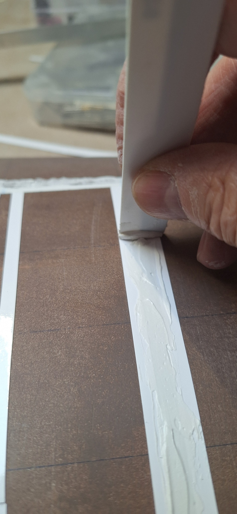

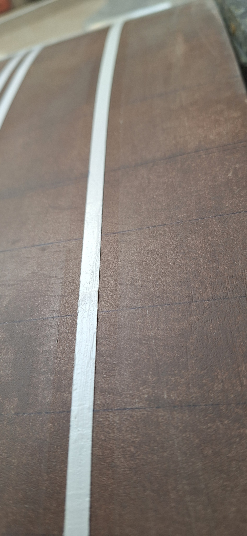

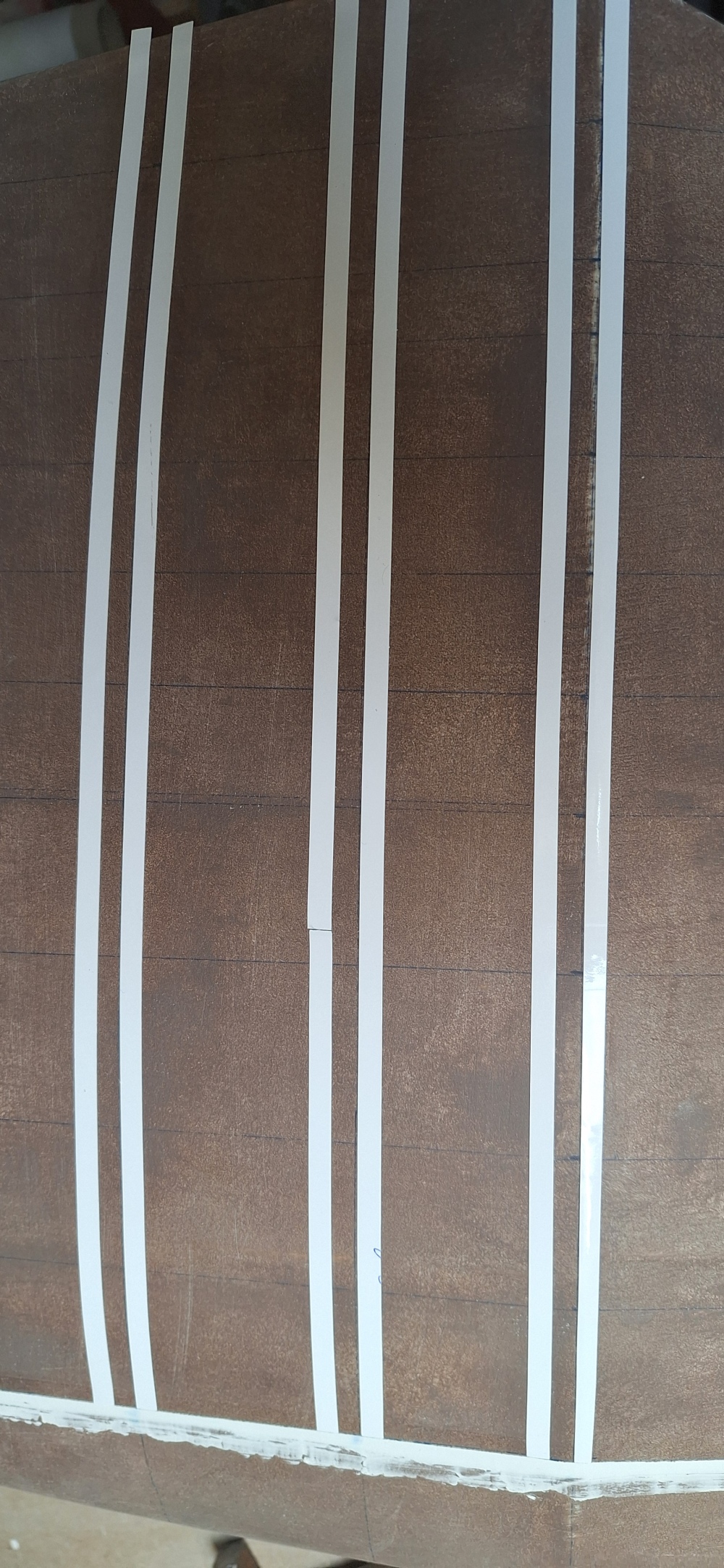

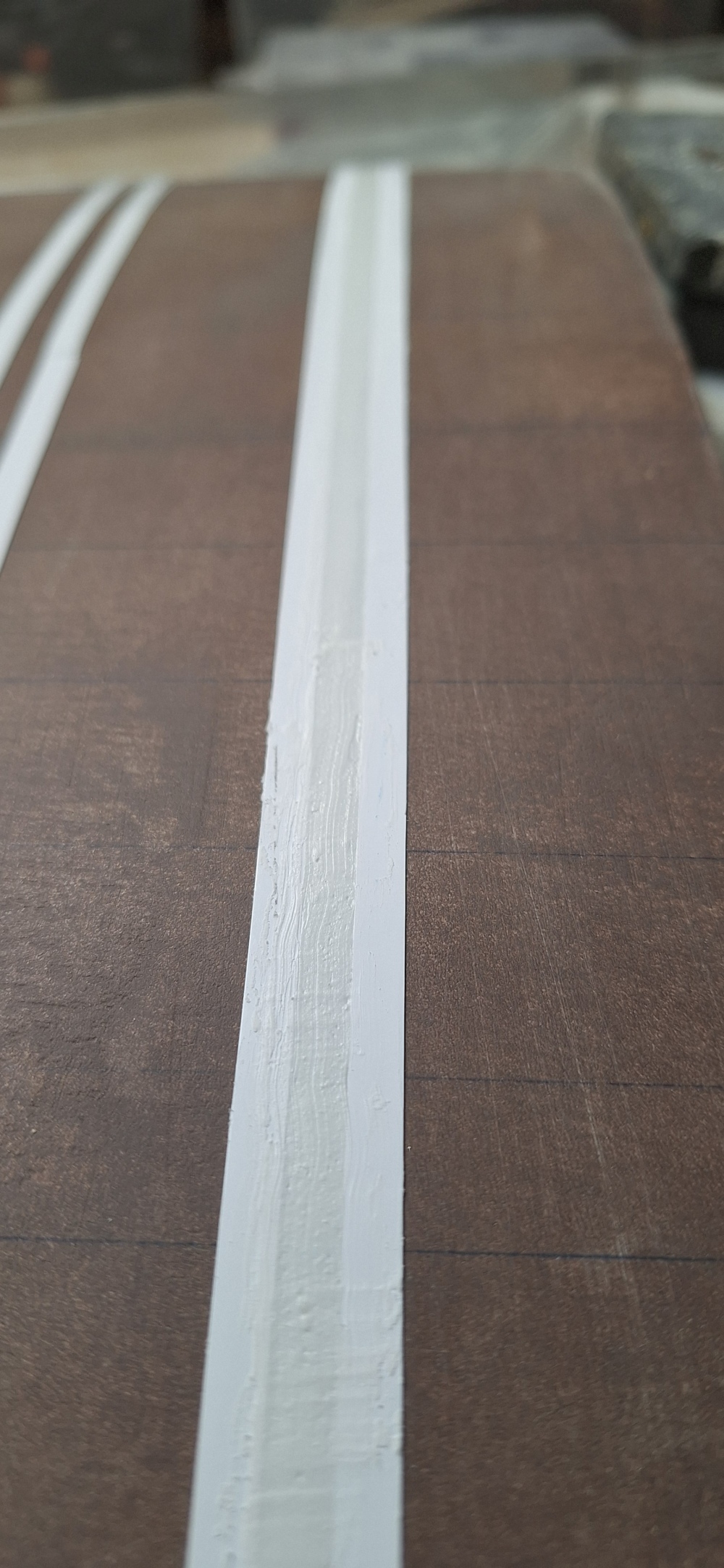

Parê s³ów o tym jak wykonaæ imitacjê po³±czenia blach. Mo¿e siê komu¶ przyda.
Naklejam w odpowiednich miejscach paski okleiny meblowej, sklejonej z 3 warstw, aby uzyskaæ odp. grubo¶æ.
Wype³niam przestrzeñ miêdzy paskami szpachl±, a nadmiar ¶ci±gam szpachelk± po naklejonych paskach. Pó¿niej odrywam paski i gotowe.

Podobnie wykonujê p³ynne przej¶cie ³±czenia blachy, tylko wtedy naklejam jeden pasek. Szpachelkê prowadzê po pasku i poszyciu.

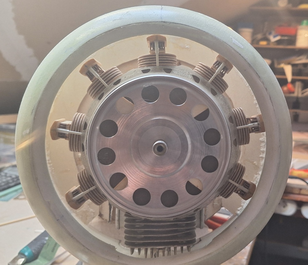

Bez silnika nie poleci......
rcplock.pl/images/_userfiles/7/pzl30.jpg
Muszê teraz wymy¶leæ jak zrobiæ kolanka wydechu. co ?
