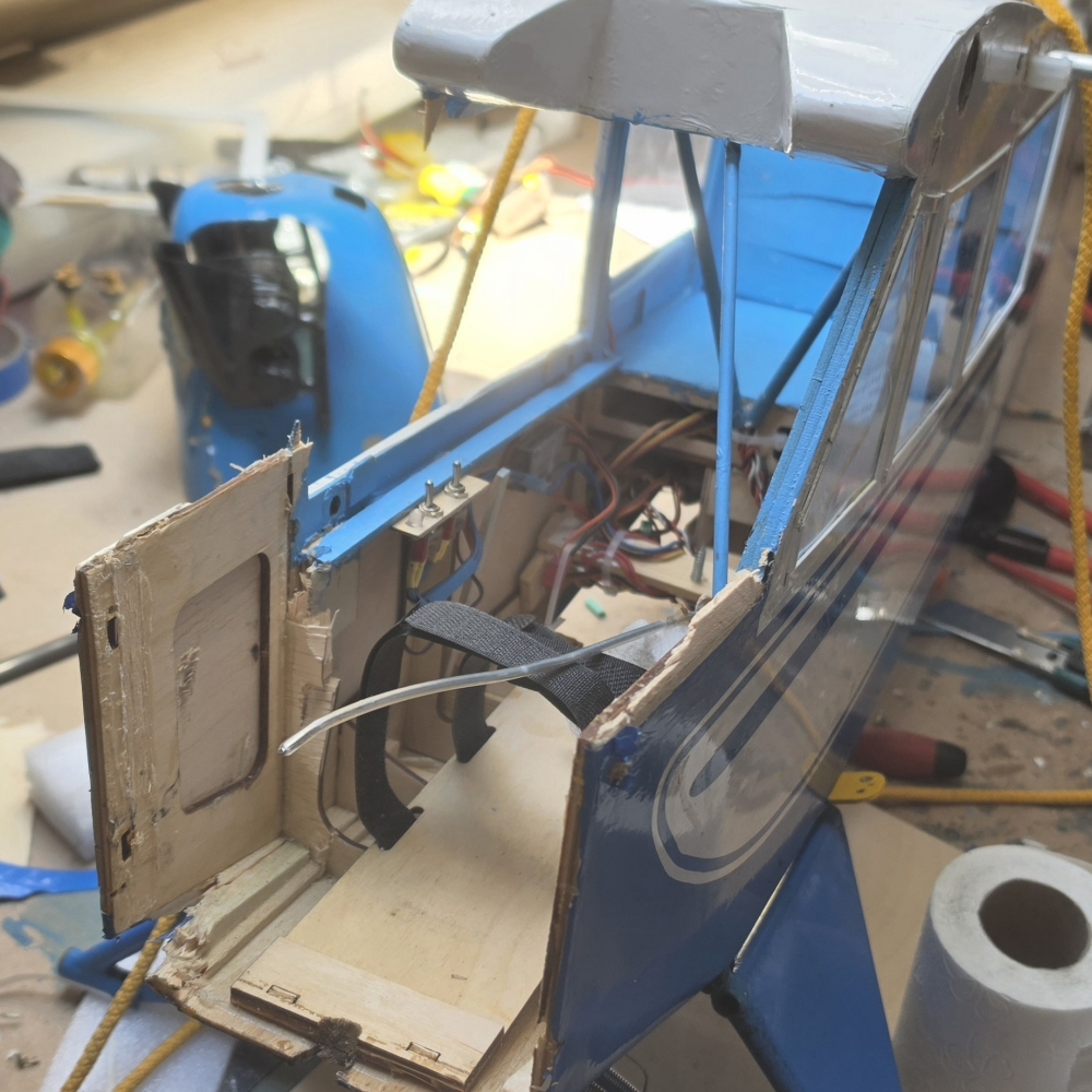

Niestety model i maska ostatnio zmieni³ wygl±d. podczas nauki l±dowania trochê za mocno odbi³ + przeci±gniêcie i z 2 m. pionowy kret.
O dziwo zniszczenia bardzo ma³e. G³ównie dziêki temu, ¿e "chiñskie r±czki" wklei³y wrêgê silnikow± na CA, ktora wypad³a nie niszcz±c kad³uba. Fotka ju¿ po zdemontowaniu po³amanych czê¶ci.
Ale model ju¿ odbudowany , ale czeka na monta¿ wiêkszego silnika. Bêdzie dle 35.

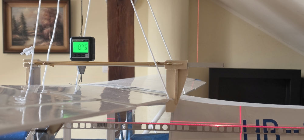

Przy wywa¿eniu modelu wysz³y mi takie pomiary:
przy poziomo ustawionym stateczniku k±t p³ata pokazywa³ 0.75 st.
Czy tak mo¿e byæ. Dodam, ¿e model b. ciê¿ko siê pilotuje. Na granicy przeci±gniêcia.
A mo¿e gdzie indziej problem.
Dodam, ¿e profil nie jest p³aski od do³u.
rcplock.pl/images/_userfiles/7/pip5a.jpg
Edytowane przez robloz dnia 09.07.2026 10:26

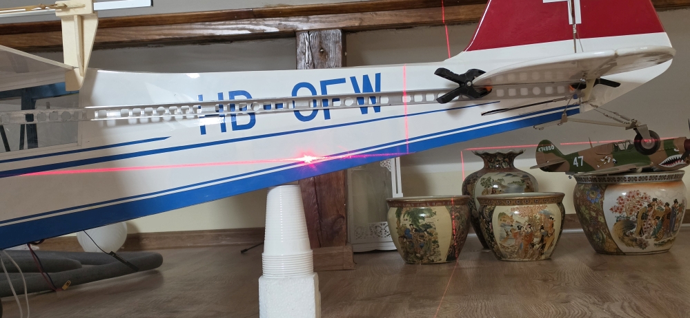

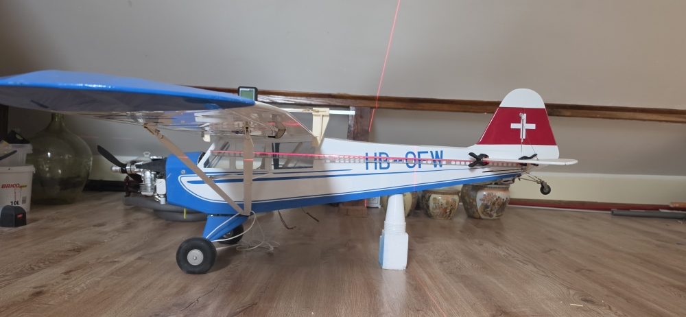

Robert a masz zdjêcie ca³ego kad³uba z kreskami lasera ?
#59 Drukuj posta
Dodany dnia 09.07.2026 17:20
Postów: 2462
A proszê bardzo.
Statecznik poziomo
rcplock.pl/images/_userfiles/7/pip6.jpg
A tak wypada o¶ silnika
rcplock.pl/images/_userfiles/7/pip7.jpg
Co¶ mi tu nie pasuje co ?
Przy poziomo ustawionym stateczniku, kad³ub jest pochylony w dó³, widaæ to na drugiej fotce.
W/g ró¿nych planów, o¶ pod³u¿na powinna biegn±æ od osi silnika do dolnej czê¶ci statecznika pionowego / kad³uba.
Wygl±da to tak jakby by³ na dodatnim k±cie.
Ale mo¿e tak ma byæ, w koñcu te zestawy lataj±.
