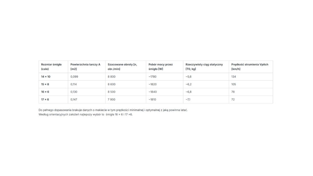

| robloz |
Dodany dnia 09.07.2026 10:22
Postów: 2455
Przy wywa¿eniu modelu wysz³y mi takie pomiary:
przy poziomo ustawionym stateczniku k±t p³ata pokazywa³ 0.75 st.
Czy tak mo¿e byæ. Dodam, ¿e model b. ciê¿ko siê pilotuje. Na granicy przeci±gniêcia.
A mo¿e gdzie indziej problem.
Dodam, ¿e profil nie jest p³aski od do³u.
Edytowane przez robloz dnia 09.07.2026 10:26

| robloz |
Dodany dnia 11.07.2026 09:16
Postów: 2455
Kolega z s±siedniego forum zrobi³ mi zestawienie ¶migie³ do dle20.
Po niedzieli przetestujemy na ¿ywo.
