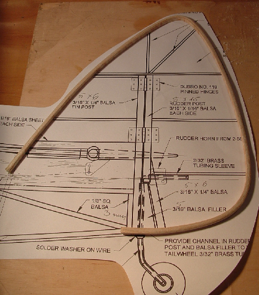

Jak to zwykle u mnie bywa, na pierwszy ogie� posz造 stateczniki. Tym razem zastosowa貫m inn� technologi�. Na depron 6mm naklei貫m szablony, po czym je wyci掖em. Brzegi oklei貫m ta鄉� malarsk�.
rcplock.pl/images/_userfiles/9/Moth2/1.jpg

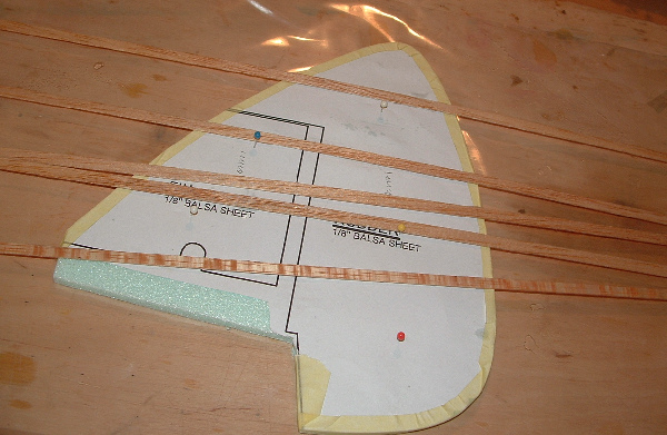

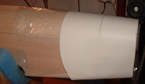

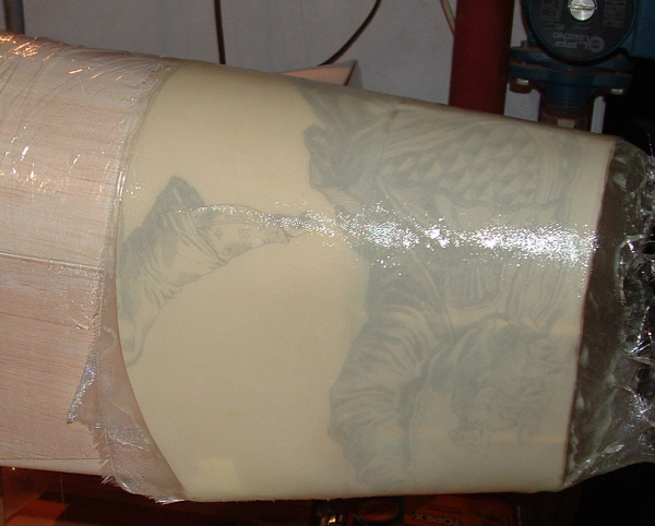

Na tak przygotowanym kopycie owin掖em 5 pask闚 balsy 1mm uprzednio zmoczonej w p造nie do mycia okien z amoniakiem (amoniak bardzo skuteczne zwiatcza bals� i wtedy si� nie 豉mie) i posmarowanej klejem do drewna.
rcplock.pl/images/_userfiles/9/Moth2/2.jpg
rcplock.pl/images/_userfiles/9/Moth2/3.jpg

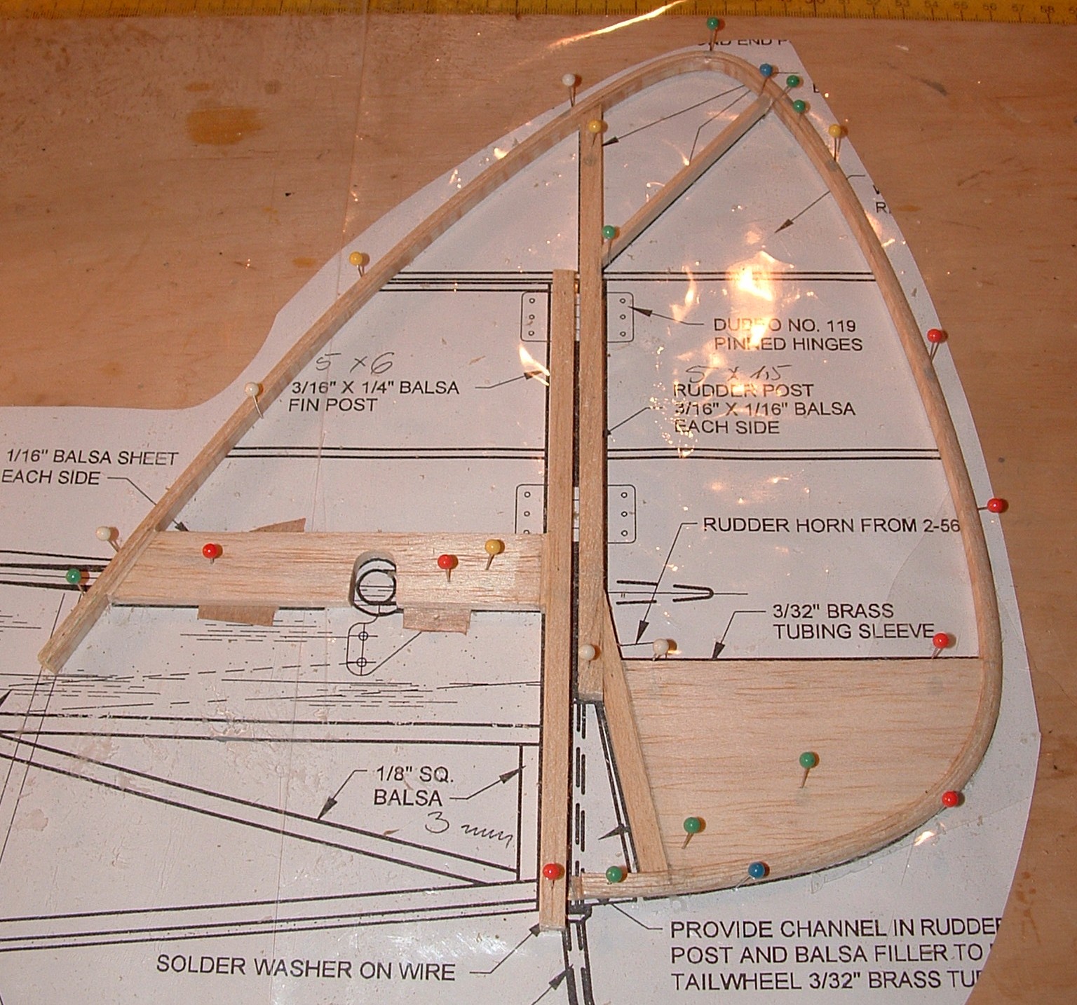

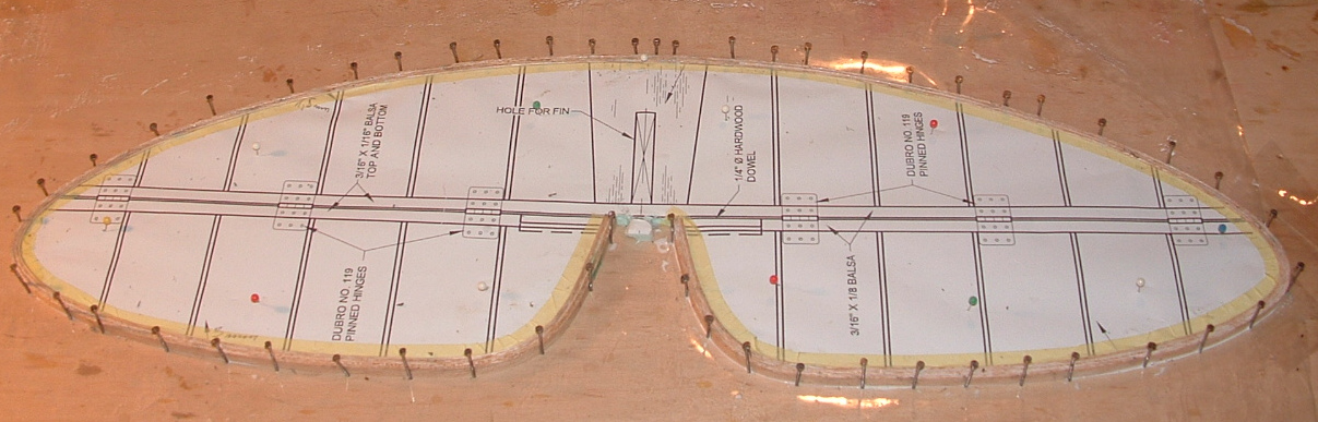

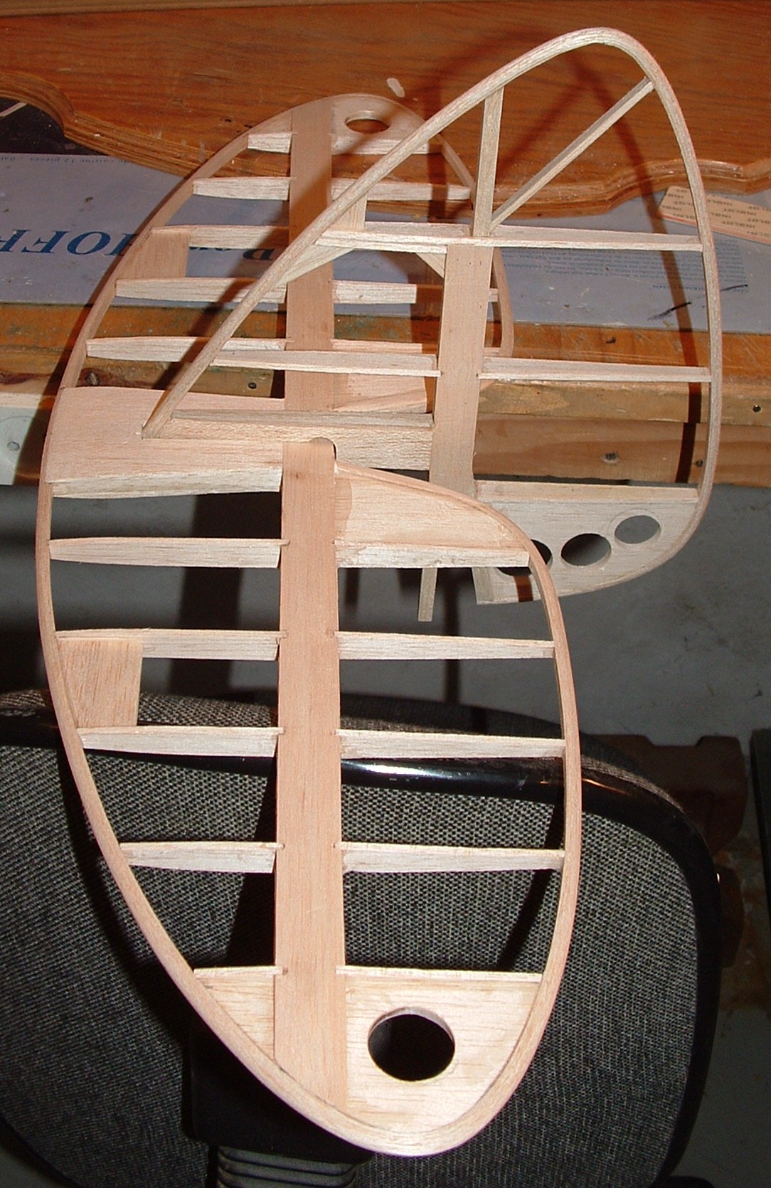

Po wyschni璚iu doszlifowa貫m sklejon� bals� do grubo軼i depronu i takim sposobem mam wytrzyma陰 ram� konstrukcji statecznika.
rcplock.pl/images/_userfiles/9/Moth2/4.jpg

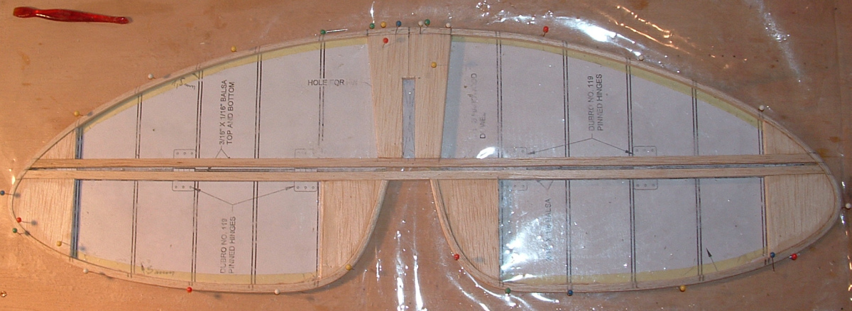

To samo zrobi貫m ze statecznikiem poziomym.
rcplock.pl/images/_userfiles/9/Moth2/5.jpg

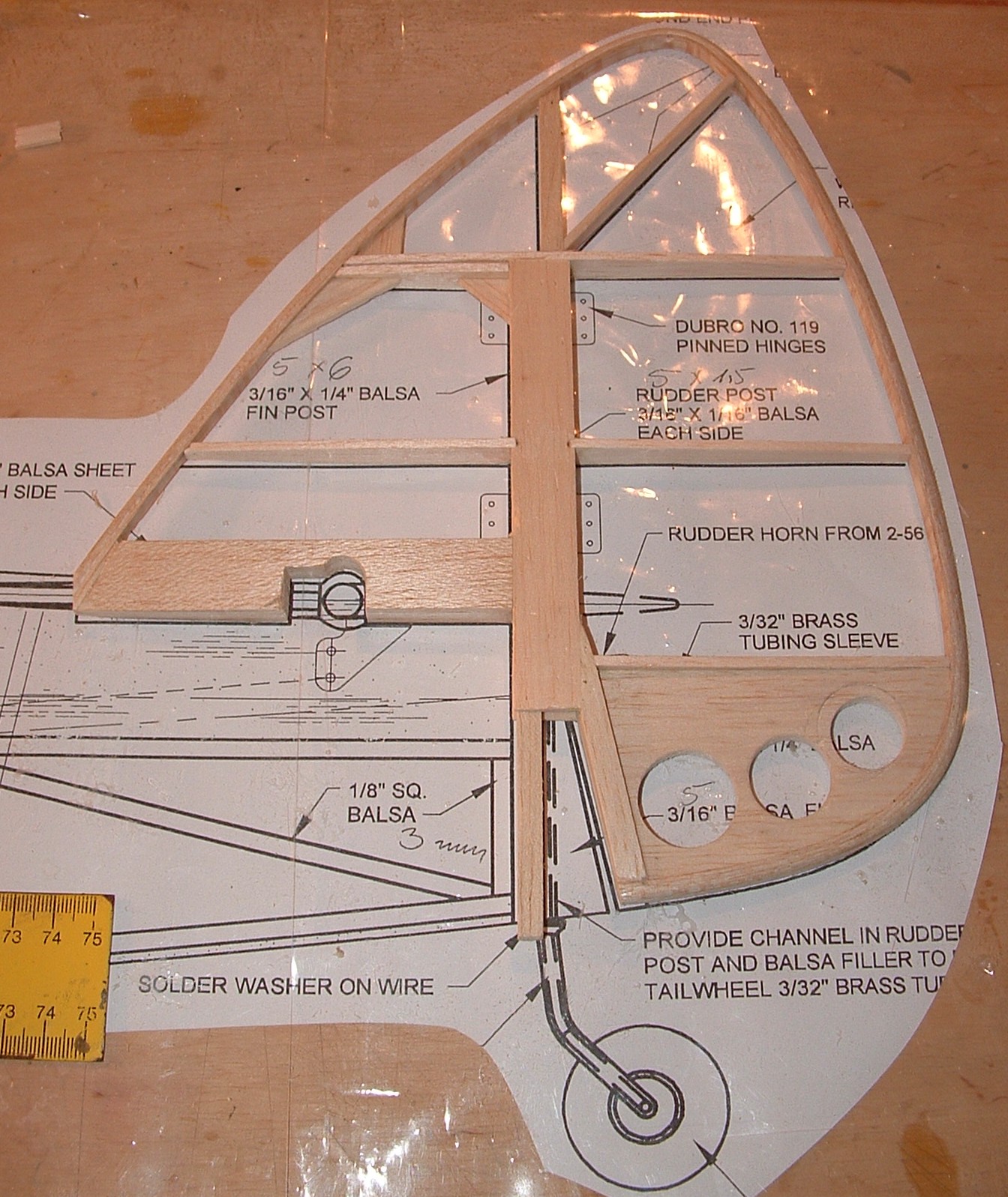

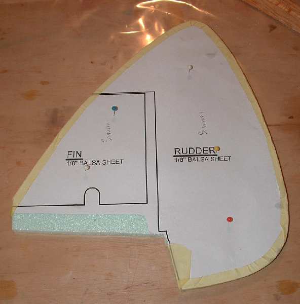

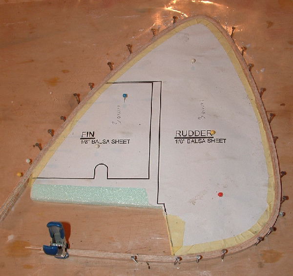

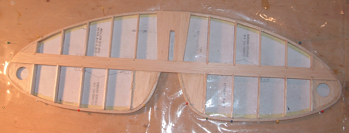

Papierowy szablon zosta� ostro積ie zerwany z depronu, przykryty foli� i na tej bazie zacz掖em do ramy dok豉da� kolejne elementy statecznika poziomego.
rcplock.pl/images/_userfiles/9/Moth2/6.jpg
Poniewa� profil statecznika jest dwuwypuk造 na sp鏚 i g鏎� statecznika w miejscu 陰czenia cz窷ci doklei貫m paski balsy grubo軼i 2,5mm. W sumie da這 mi to grubo嗆 11mm na d德igarze statecznika i w豉郾ie paski balsy o takiej wysoko軼i zosta造 wklejone w miejscach 瞠ber (balsa 2,5mm). Na brzegach statecznika wystaj� symetrycznie poza grubo嗆 ramki o 2,5mm. Pozwoli to po doszlifowaniu 瞠ber do wysoko軼i ramki nada� ostateczny profil statecznikowi. Po tej operacji statecznik zostanie rozci皻y na dwie cz窷ci.
rcplock.pl/images/_userfiles/9/Moth2/7.jpg

Statecznik poziomy po 2 godzinach uwa積ego szlifowania nabra� ostatecznego profilu.
Etapami, t� sam� technologi� co statecznik poziomy, zrobi貫m statecznik pionowy. Najpierw sklejone do kupy elementy konstrukcyjne o grubo軼i 6 mm.
rcplock.pl/images/_userfiles/9/Moth2/8.jpg
Potem, dla nadania profilu, zosta造 doklejone w miejscu 陰czenia cz窷ci statecznika paski balsy grubo軼i 2,5mm, a potem paski balsy wysoko軼i 11 mm na 瞠bra (balsa 2,5mm). Na brzegach statecznika wystaj� symetrycznie poza grubo嗆 ramki o 2,5mm. Po doszlifowaniu 瞠ber do wysoko軼i ramki wyszed� 豉dny dwuwypuk造 profil. Statecznik p騧niej zostanie rozci皻y na dwie cz窷ci.
rcplock.pl/images/_userfiles/9/Moth2/9.jpg

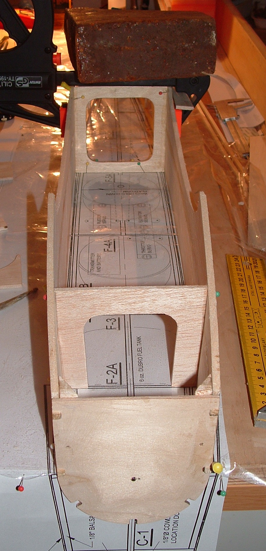

Konstrukcji kad逝ba ci庵 dalszy.

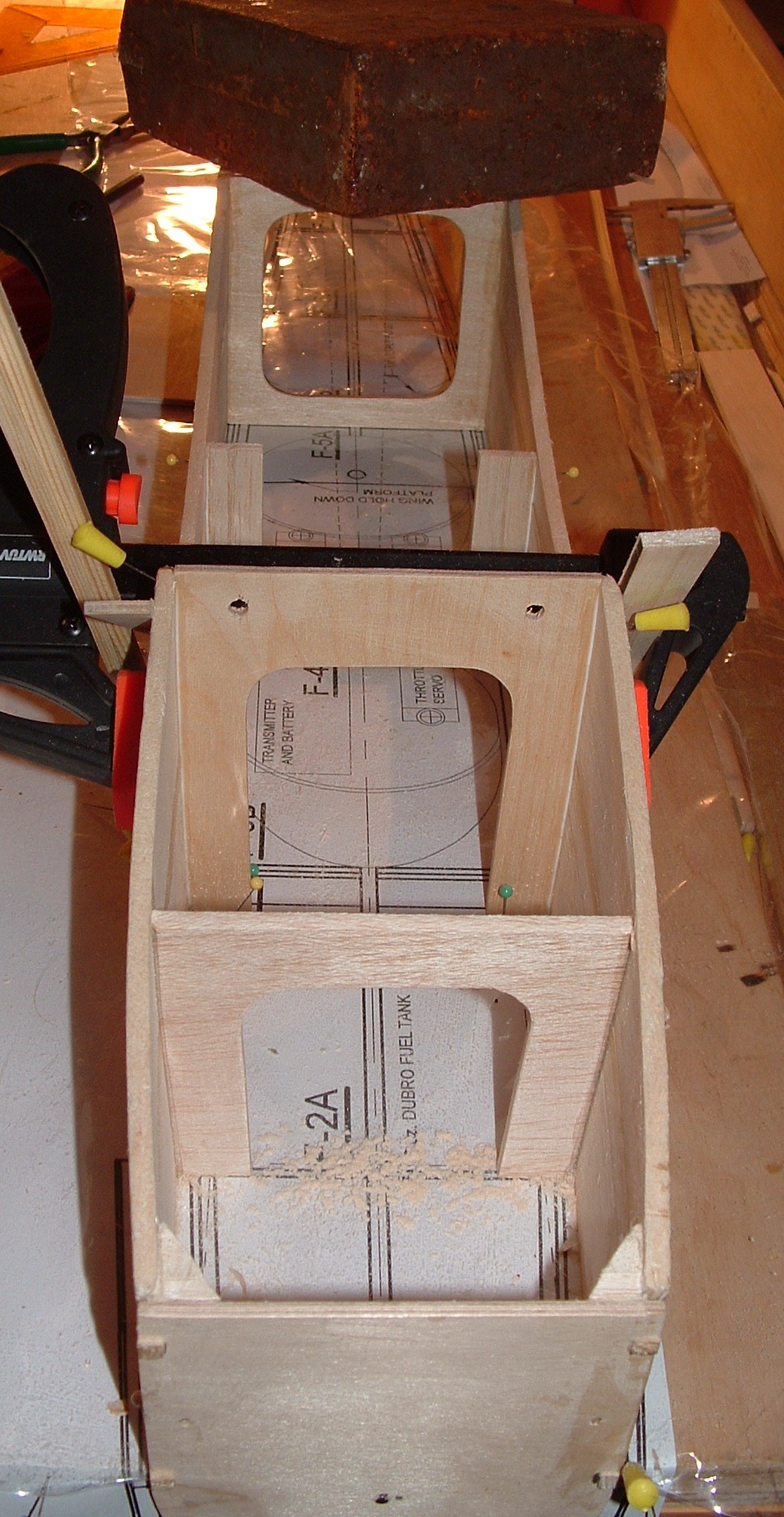

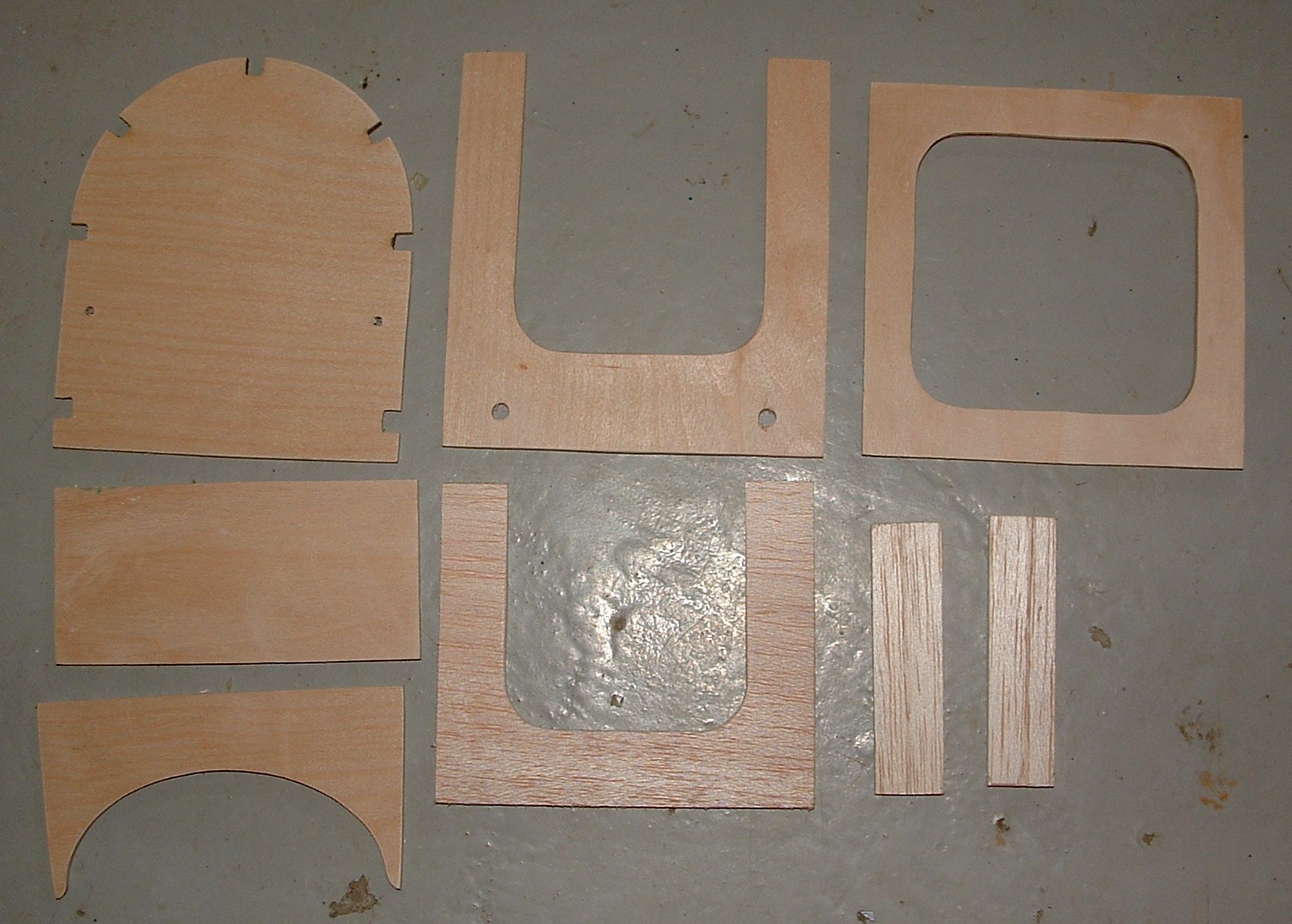

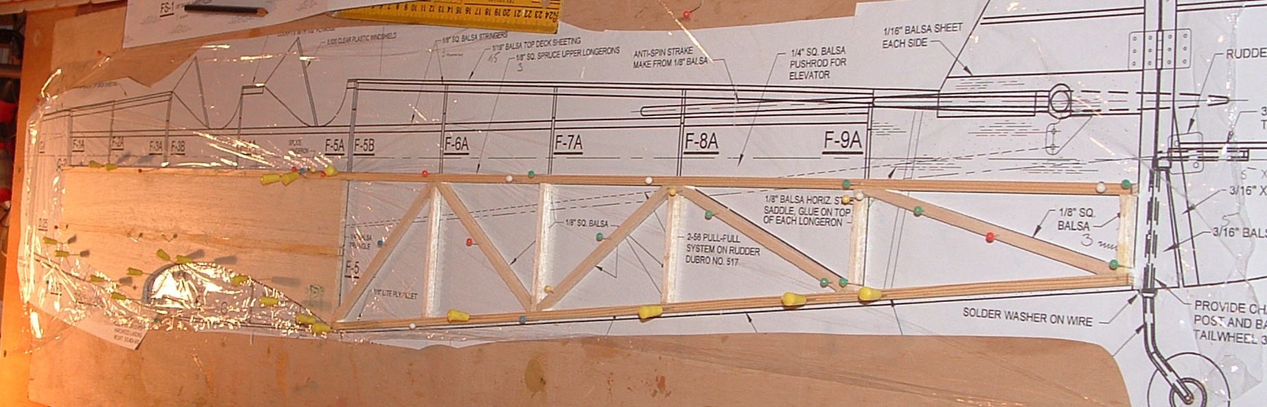

Druga kratownica dosycha na desce. W mi璠zyczasie wyci掖em komplet wr璕 na doln� skrzynk� kad逝ba - sklejka 3mm i balsa 4 mm.
rcplock.pl/images/_userfiles/9/Moth2/13.jpg
Z uwagi na to, 瞠 wr璕a silnikowa jest robiona w ca這軼i pow璠rowa豉 na skraj deski monta穎wej. Planuj� j� p騧niej wzmocni� tkanin� szklan� i dodatkowym kawa趾iem sklejki 1,5 - 2mm klejonymi na 篡wic�.
rcplock.pl/images/_userfiles/9/Moth2/14.jpg
Ni瞠j kolejne etapy wklejania wr璕 i budowania kratownicy tylnej cz窷ci kad逝ba.
rcplock.pl/images/_userfiles/9/Moth2/15.jpg
rcplock.pl/images/_userfiles/9/Moth2/16.jpg
rcplock.pl/images/_userfiles/9/Moth2/17.jpg
rcplock.pl/images/_userfiles/9/Moth2/18.jpg

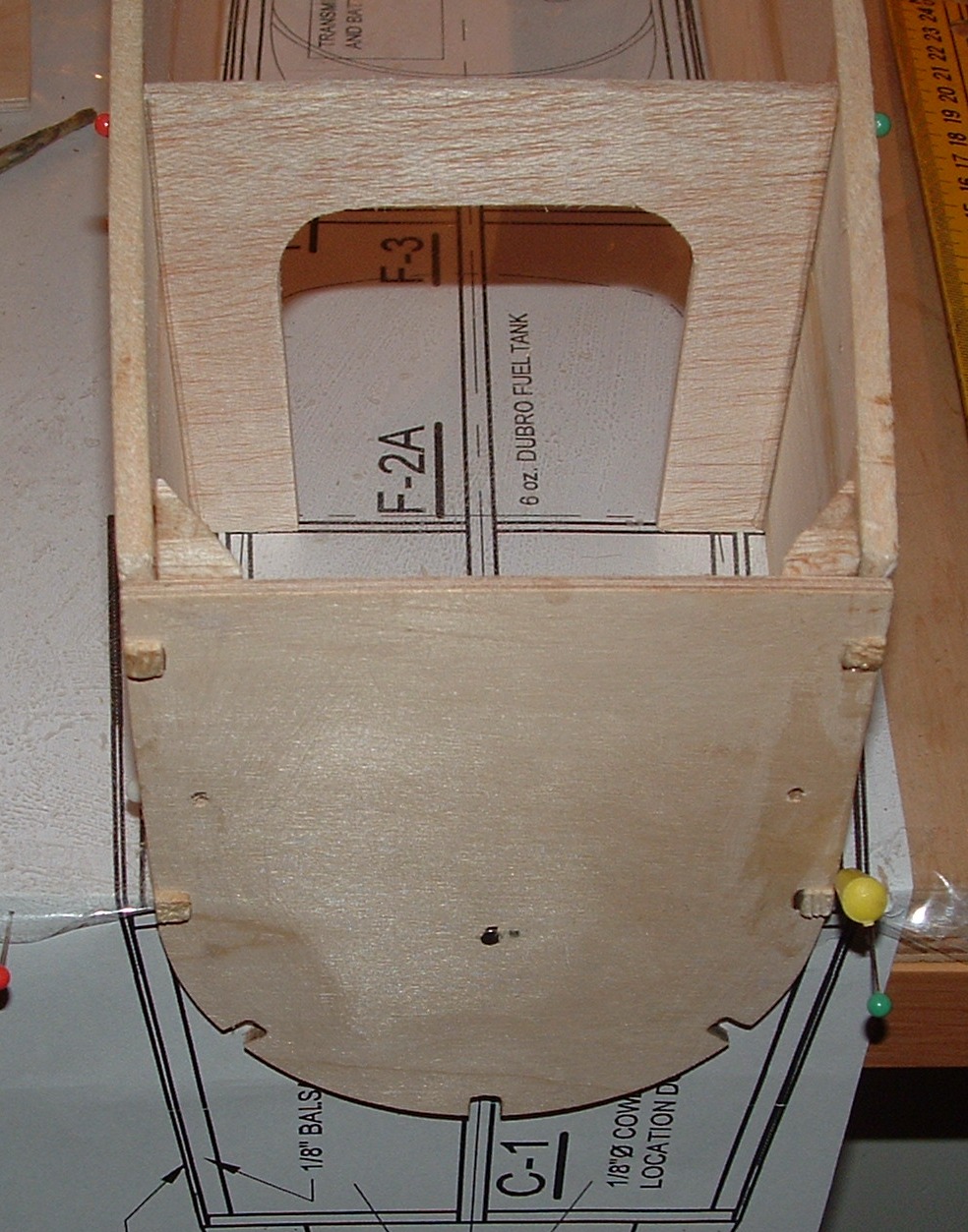

Od spodu zosta這 ju� tylko wklei� platform� do mocowania skrzyd豉.

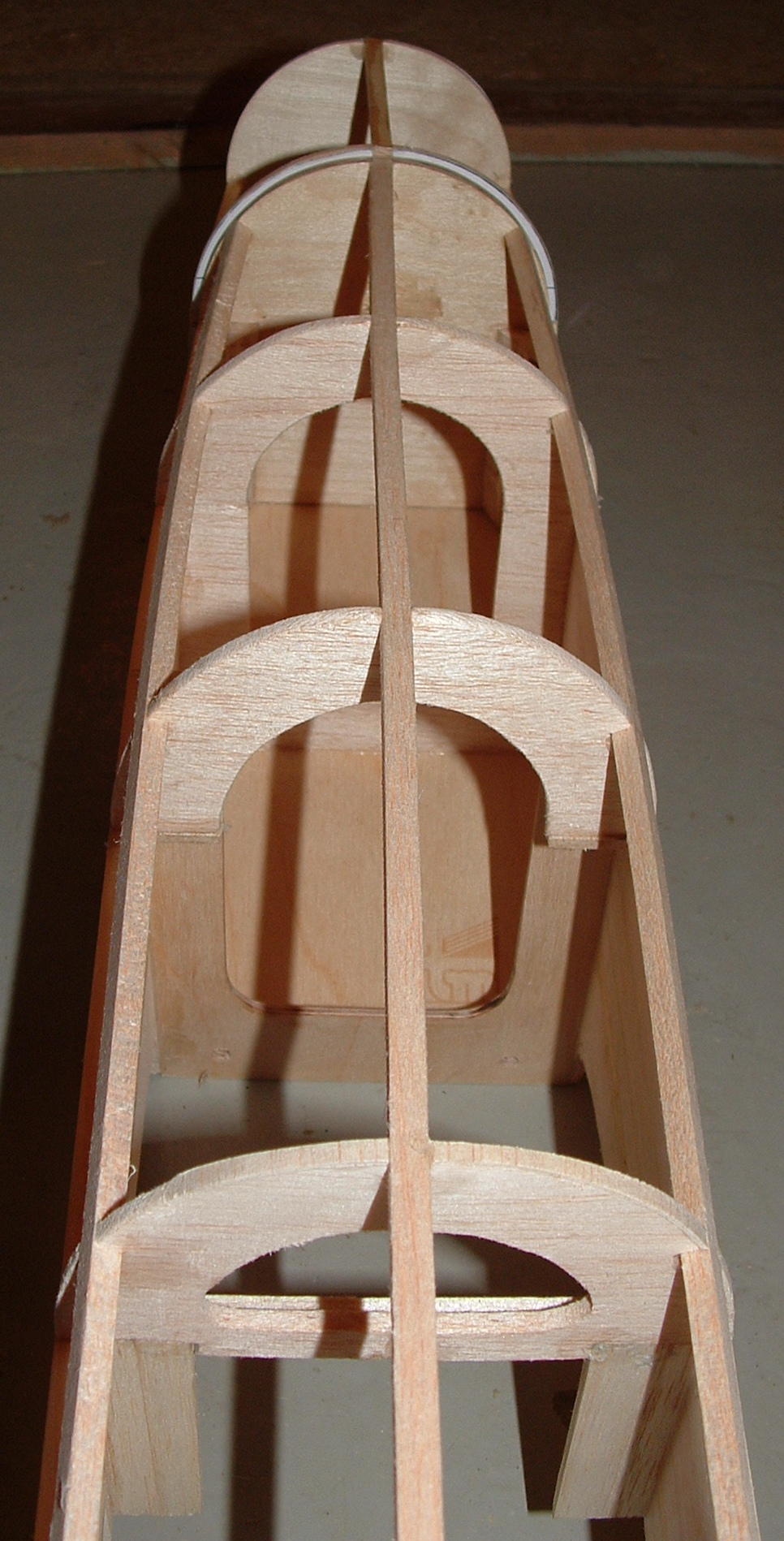

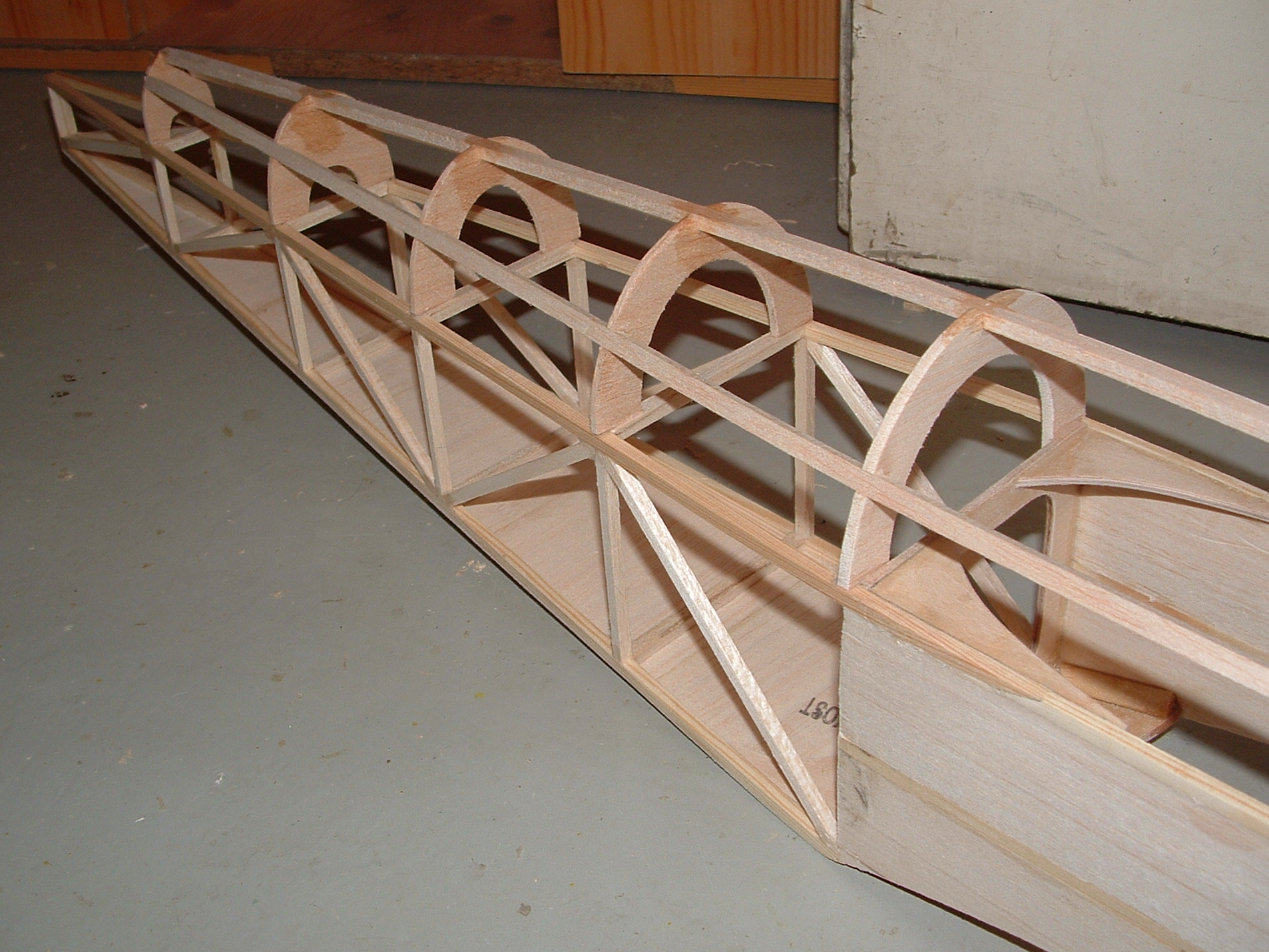

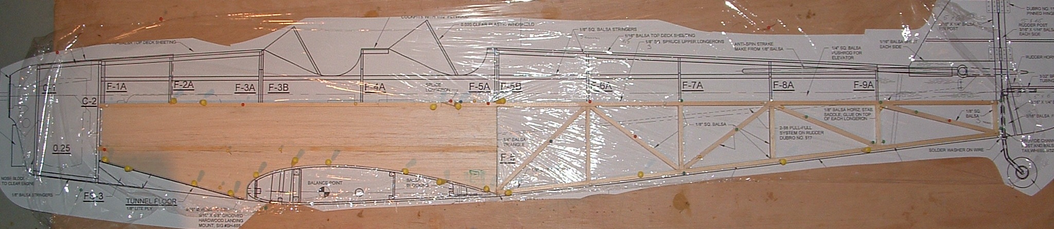

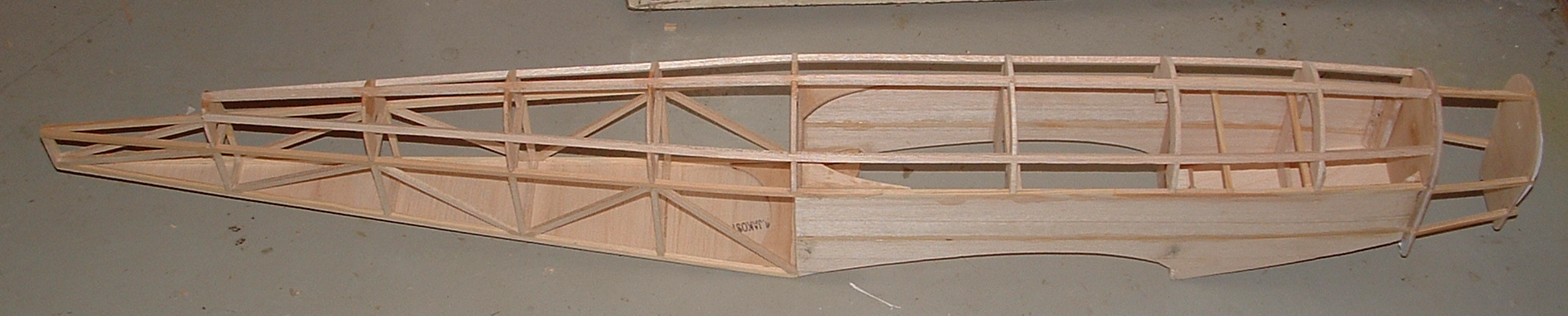

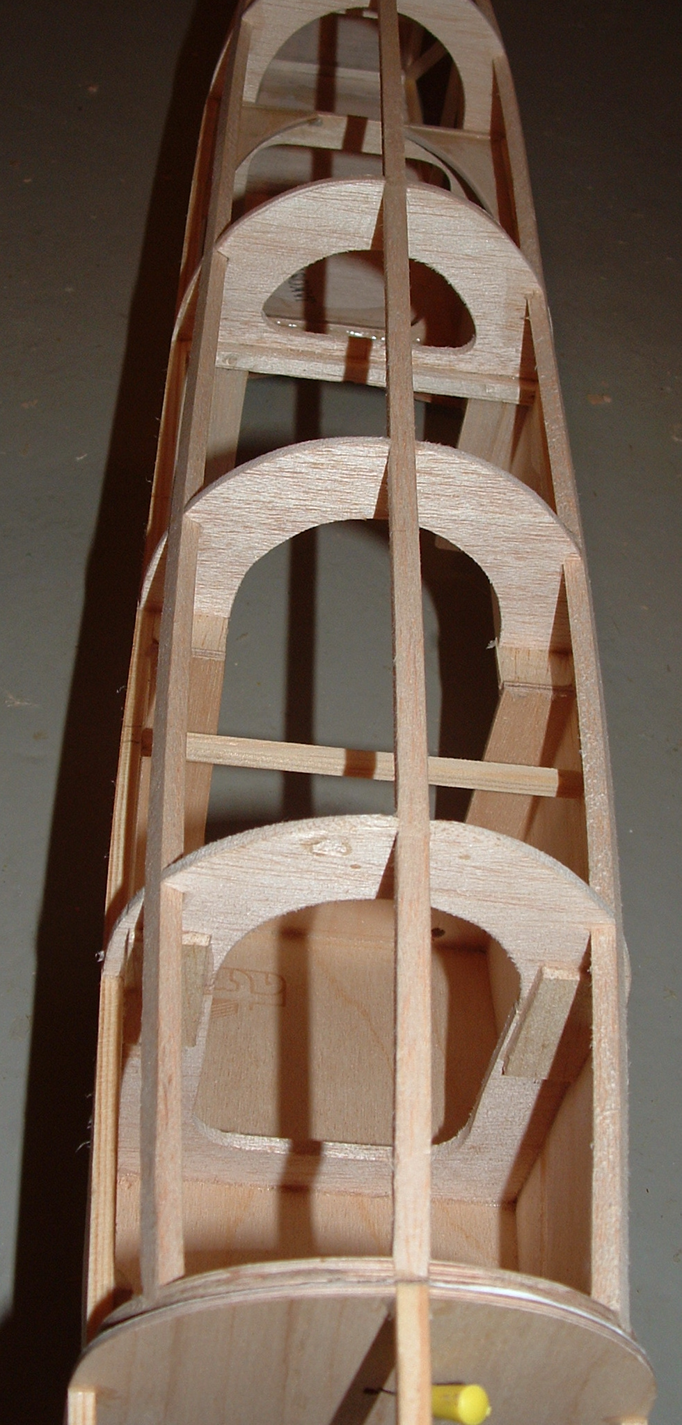

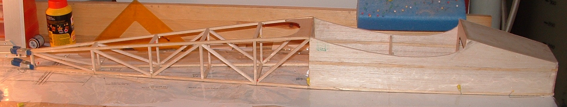

Konstrukcja kad逝ba posz豉 znacznie do przodu.
rcplock.pl/images/_userfiles/9/Moth2/20.jpg
Sp鏚 kratownicy pokryty bals� 2 mm - s這je w poprzek kad逝ba !!! Wr璕i garba tylnej cz窷ci kad逝ba wyci皻e z balsy 4 mm, przednie z balsy 5 mm. Pod逝積ice - balsa 5x5 mm.
Wr璕a silnikowa zosta豉 wzmocniona tkanin� szklan� 80 g/m2 i dodatkowym kawa趾iem sklejki 2mm klejonymi na 篡wic�.

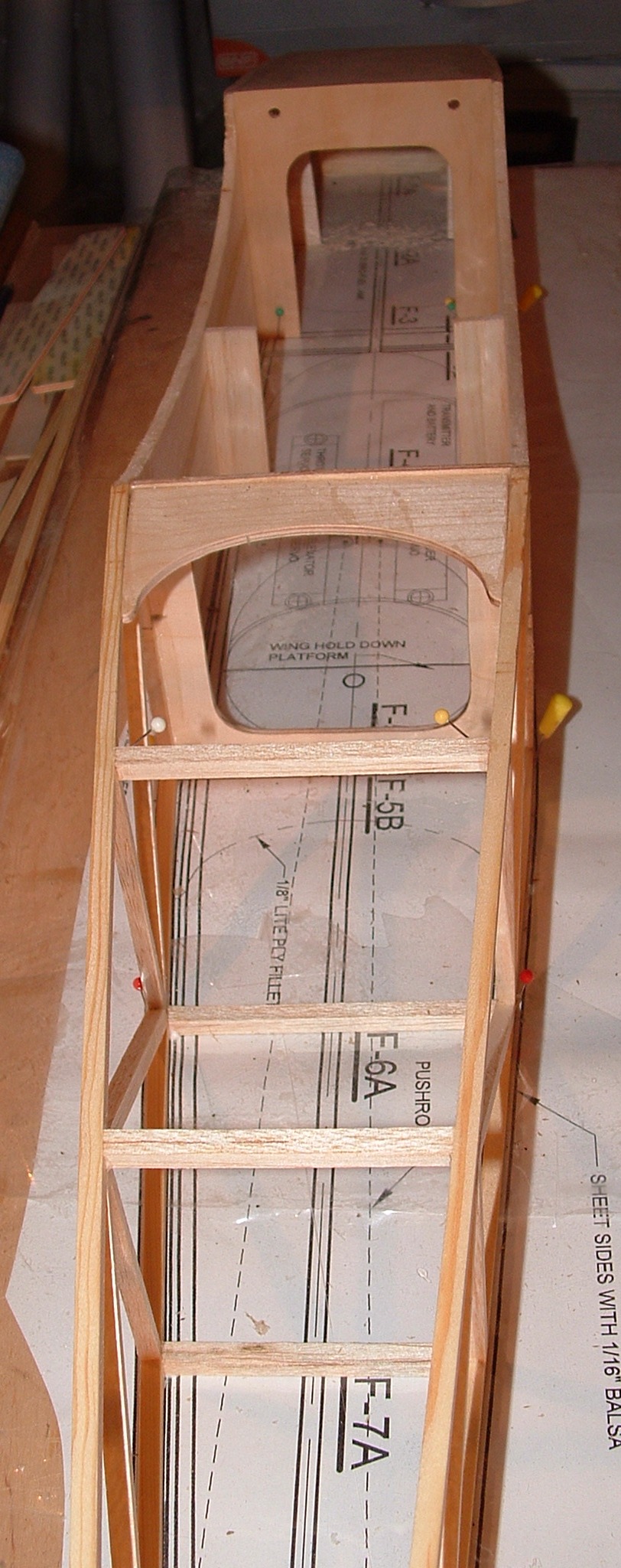

Ni瞠j fotki kad逝ba z r騜nej perspektywy.
rcplock.pl/images/_userfiles/9/Moth2/21.jpg
rcplock.pl/images/_userfiles/9/Moth2/22.jpg
rcplock.pl/images/_userfiles/9/Moth2/23.jpg

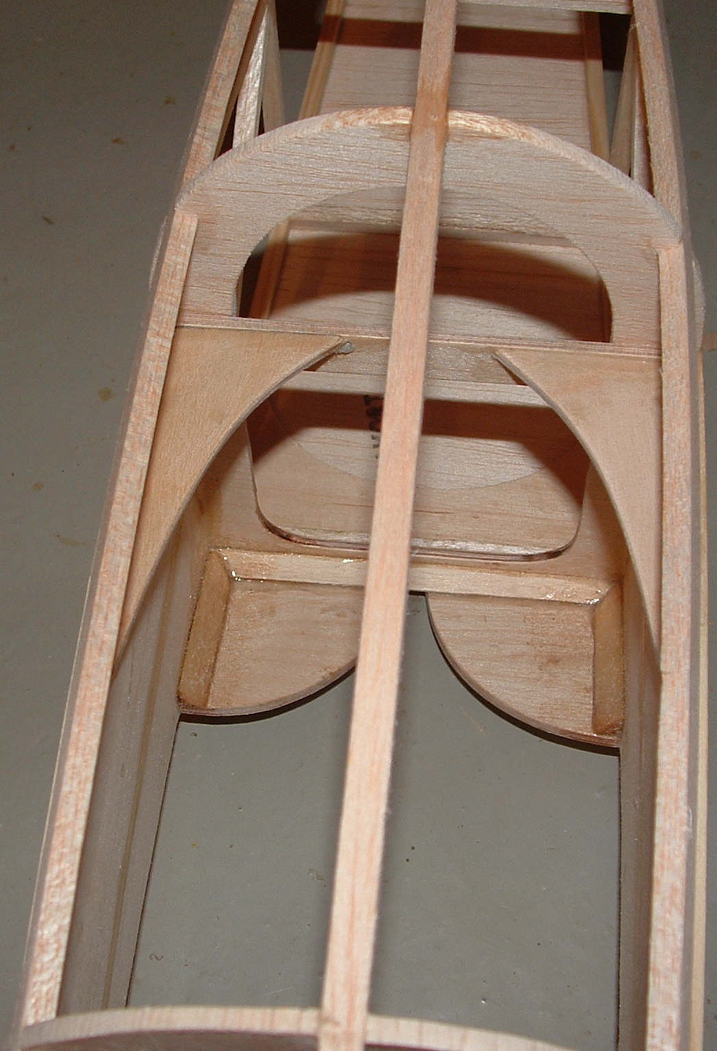

Wklei貫m p馧k� pod mocowanie skrzyd豉 i wzmocnienia sklejkowe w centralnej cz窷ci kad逝ba jak wida� na fotce. Mocowanie p馧ki wzmocnione tr鎩k徠nymi listewkami sosnowymi klejonymi na 篡wic�.
rcplock.pl/images/_userfiles/9/Moth2/24.jpg

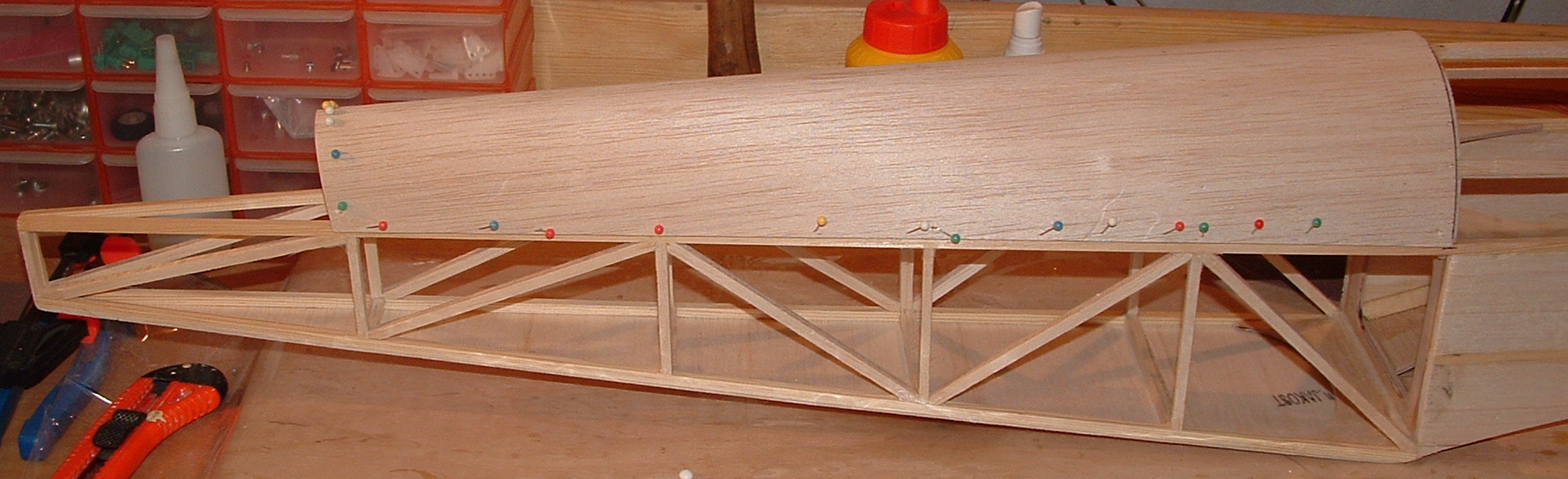

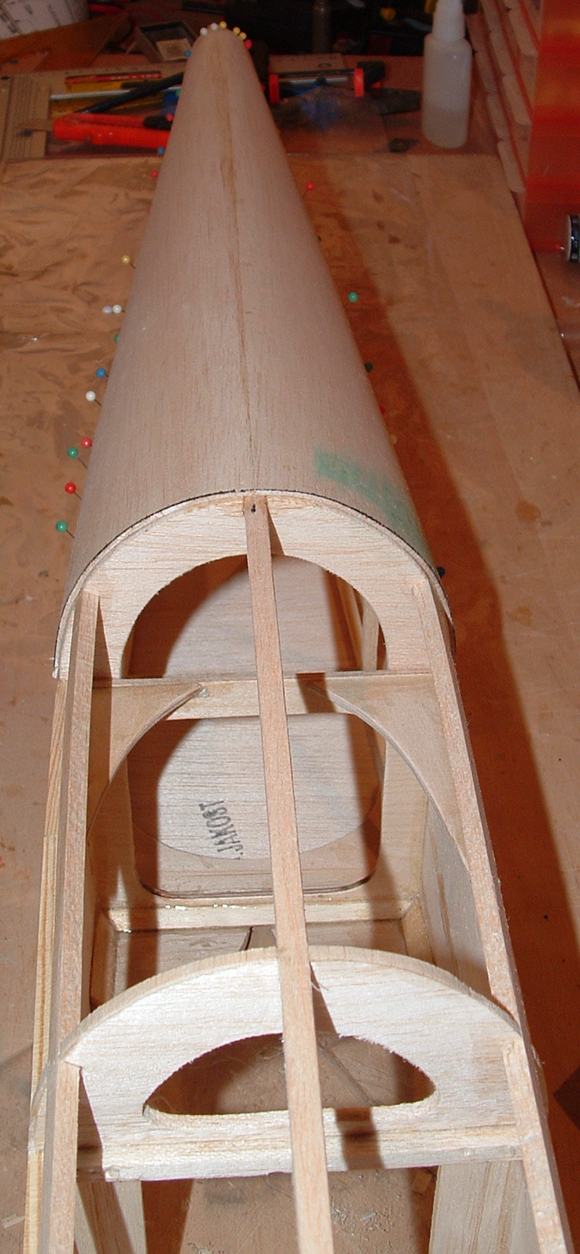

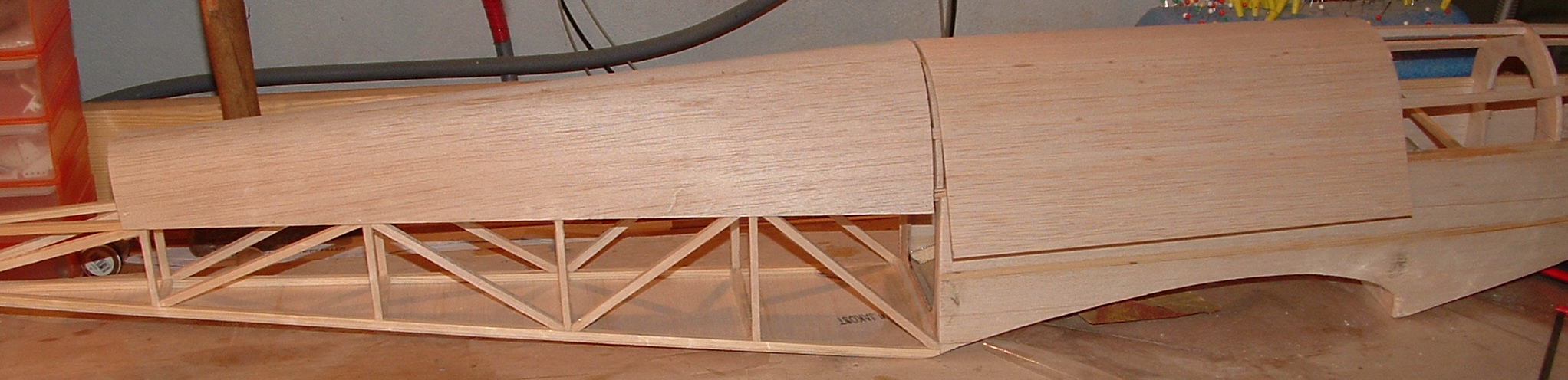

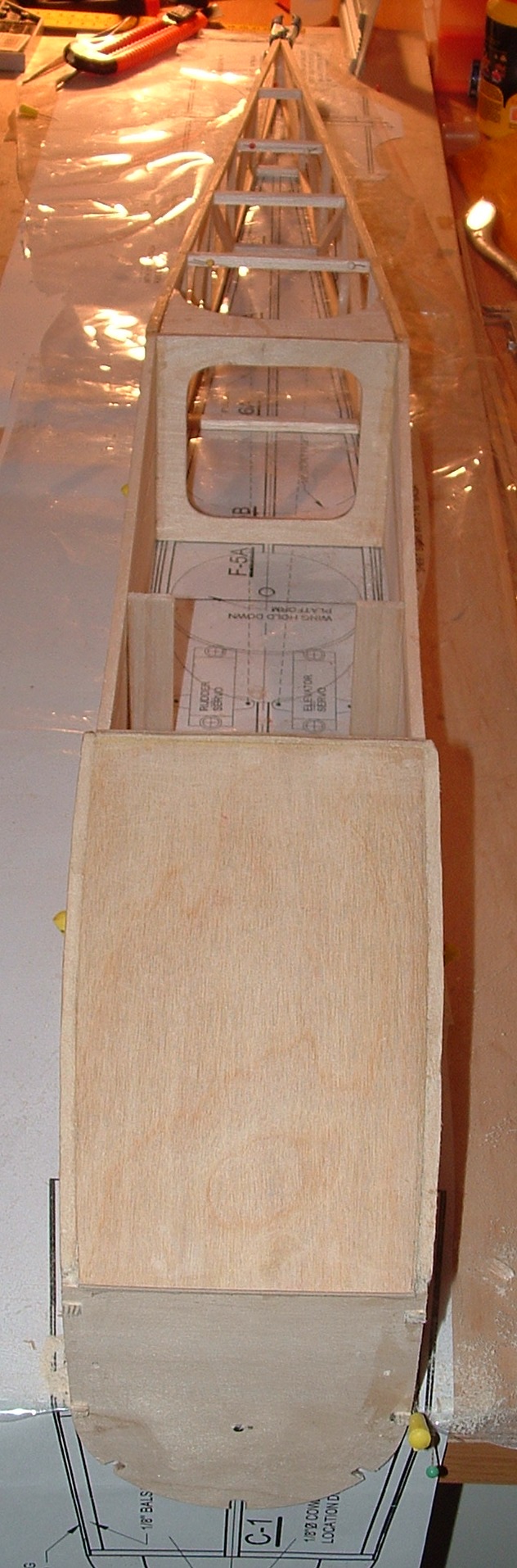

Mo積a zabiera� si� powoli za pokrywanie tylnej cz窷ci kad逝ba - balsa 2 mm. Prz鏚 musi poczeka� na monta� 這瘸 silnika i zbiornika paliwa. W tym celu sklei貫m ze sob� 2 paski formatek balsy na ty� i 3 paski na centraln� cz窷� kad逝ba, namoczy貫m w p造nie do mycia okien z amoniakiem i przyszpili貫m do wr璕 kad逝ba w celu nadania odpowiedniego kszta速u. Po wyschni璚iu formatki wygl康aj� tak:
rcplock.pl/images/_userfiles/9/Moth2/26.jpg
i 鈍ietnie pasuj� do kszta速u garbu kad逝ba.
rcplock.pl/images/_userfiles/9/Moth2/25.jpg
Ostatecznie oklejony garb:
rcplock.pl/images/_userfiles/9/Moth2/27.jpg
rcplock.pl/images/_userfiles/9/Moth2/28.jpg

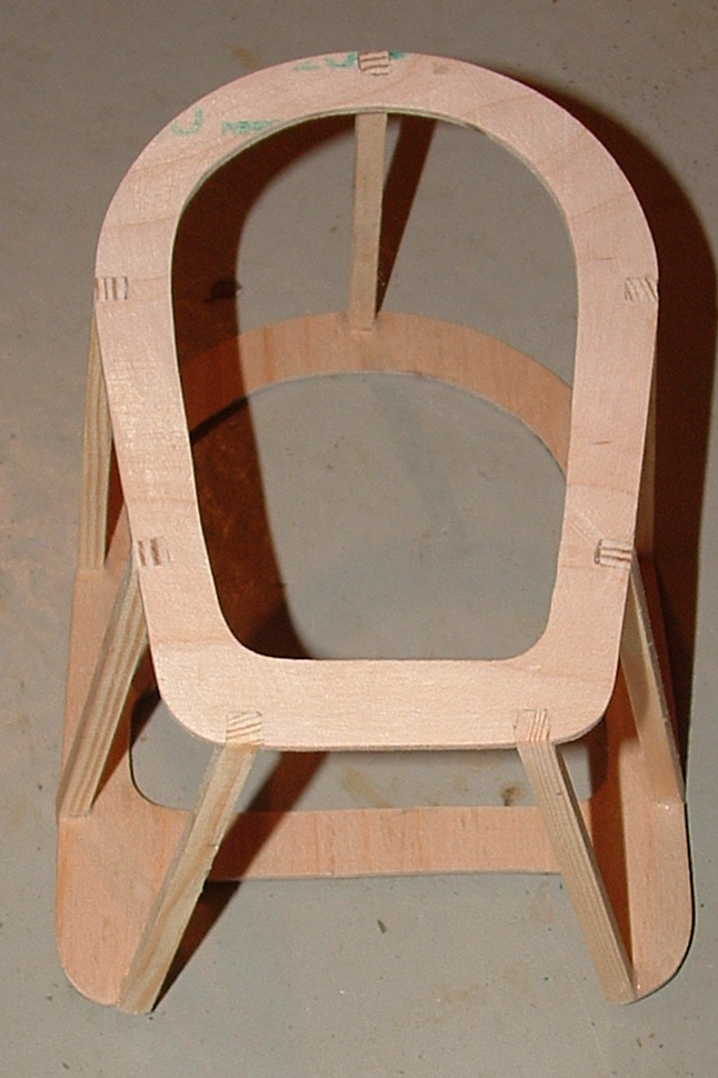

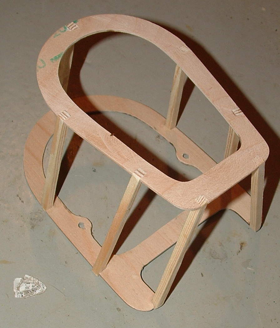

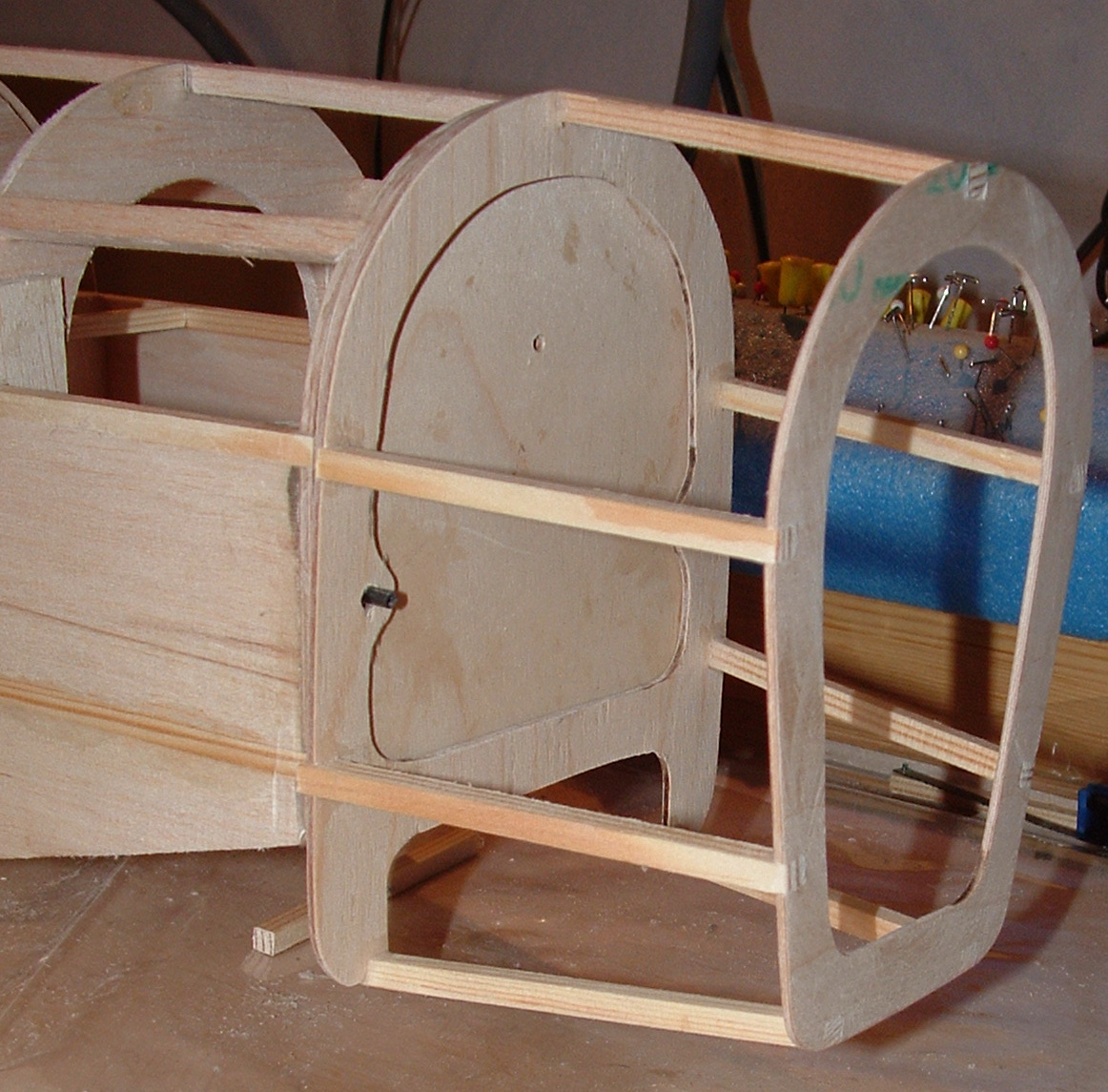

Sklei貫m r闚nie� wr璕i konstrukcyjne pod budow� os這ny silnika. Sklejka 2mm wzmocniona listwami sosnowymi 5x5 mm. Planuj� na tym owin望 sklejk� 0,4 mm, po czym wzmocni� to tkanin� szklan� klejon� na 篡wic�. Powinno to utrzyma� kszta速, wi璚 mo瞠 uda mi si� zrobi� uchylne klapy os這ny jak w oryginale. By豚y dobry dost瘼 serwisowy do silnika.
rcplock.pl/images/_userfiles/9/Moth2/29.jpg
rcplock.pl/images/_userfiles/9/Moth2/30.jpg
rcplock.pl/images/_userfiles/9/Moth2/31.jpg

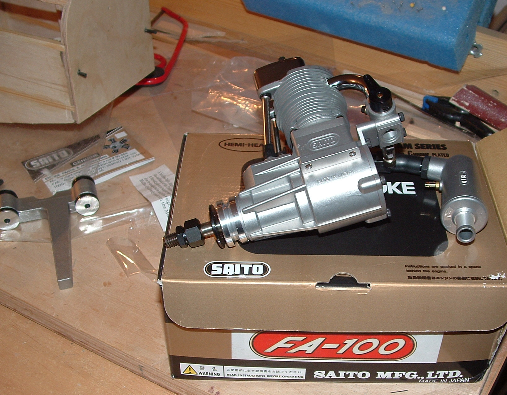

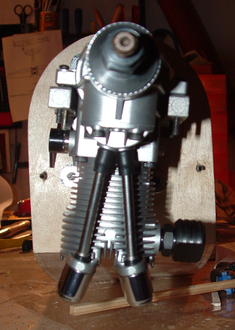

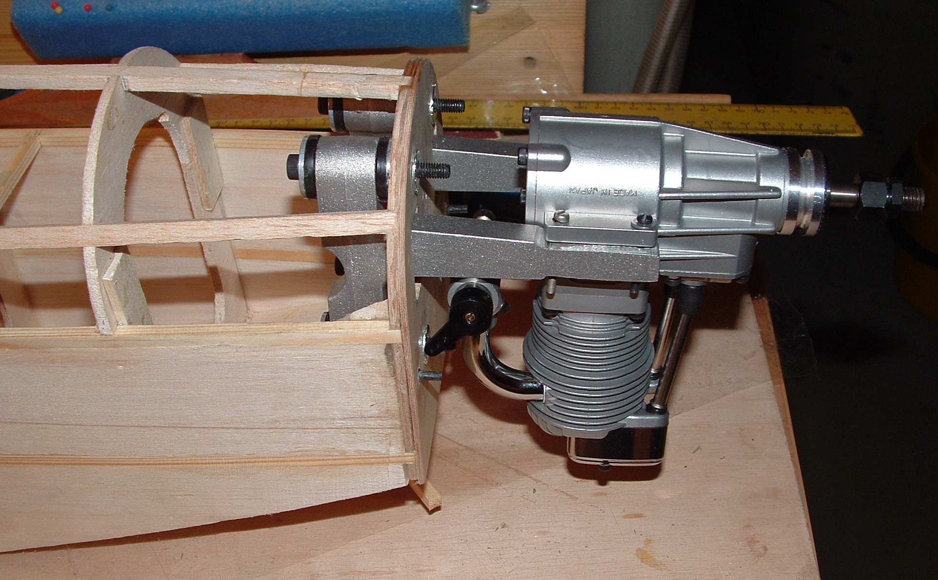

No i dalej robota mi stan窸a - bez silnika i mocowania nie bardzo mog貫m zamyka� kad逝b. Trza by這 wysup豉� zask鏎niaki i zam闚i� ma貫 co nieco. Po lekturze for闚 dyskusyjnych pad這 na czterotakt SAITO FA-100 (17 cm3). Paczuszka dojecha豉, a w niej ma貫 dzie這 sztuki - no po prostu cudo.
rcplock.pl/images/_userfiles/9/Moth2/33.jpg

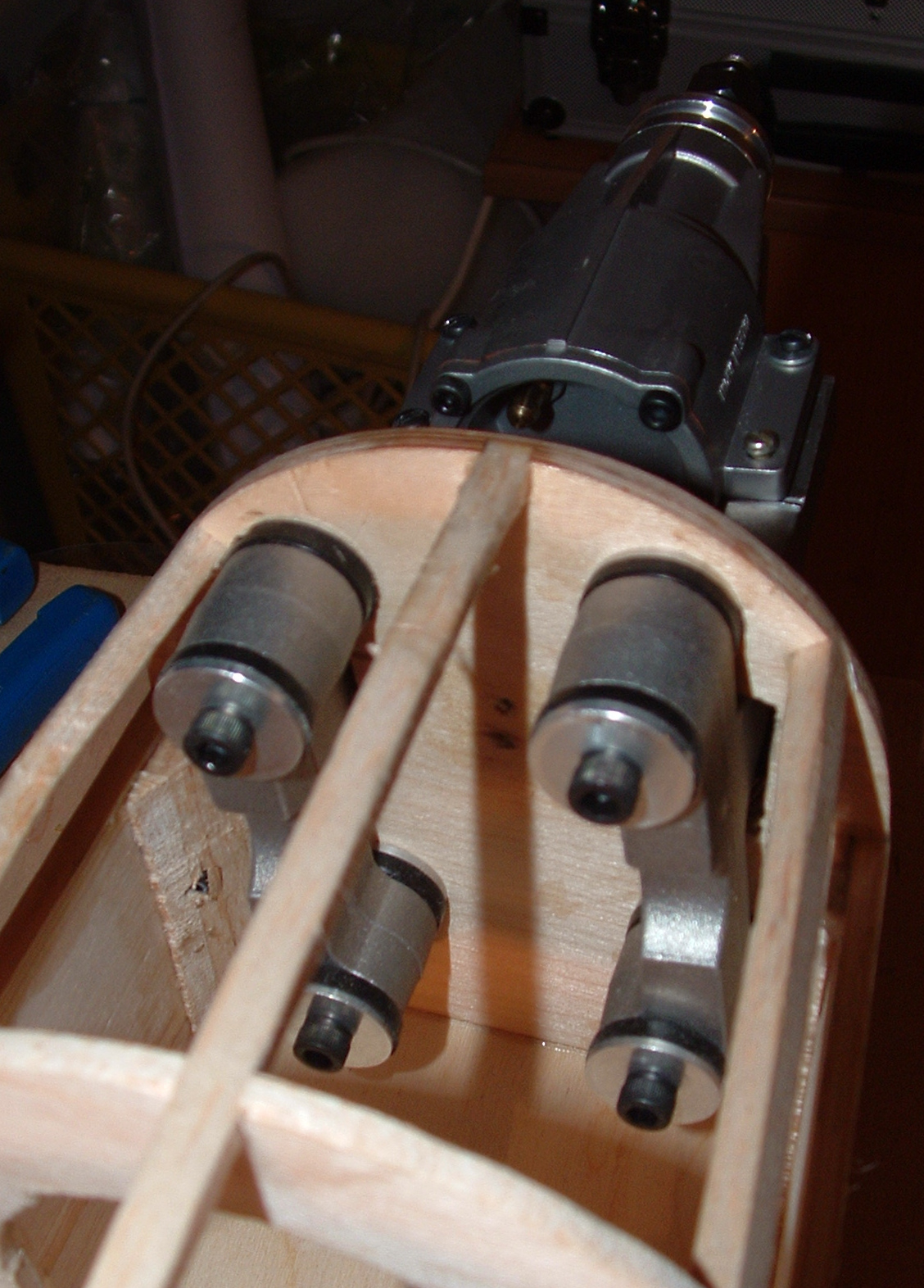

Dokupi貫m do niego mocowanie DUBRO, kt鏎e ma minimalizowa� przenoszenie wibracji od silnika na konstrukcj� i przej軼i闚k� 90 stopni do t逝mika. Bez tego nijak nie mo積a zmie軼i� t逝mika pod owiewk� - z za這瞠nia ten t逝mik wystaje na kilometry poza model - kto to wymy郵i�? Mo積a oczywi軼ie dokupi� elastyczn� rur� t逝mika, ale to kolejne 200 PLN Sad Puki co b璠� kombinowa� jak schowa� ten fabryczny. Sp璠zi貫m 豉dne par� godzin na przymierzaniu, pasowaniu i mierzeniu tego wszystkiego. Wysz這 na to, 瞠 przez tylne umiejscowienie ga幡ika mocowanie DUBRO zas豉nia 鈔uby regulacji i d德igni� przepustnicy. Nijak nie da si� tego przykr璚i� od przodu firewalla tak 瞠by maska silnika wszystko przykry豉. Skutkiem tego mocowanie silnika przykr璚i貫m za firewallem. Wygl康a to tak:
rcplock.pl/images/_userfiles/9/Moth2/34.jpg
rcplock.pl/images/_userfiles/9/Moth2/36.jpg
Wyci皻e otwory po zamontowaniu DUBRO uszczelni貫m silikonem.
Silnik troszk� pochyli貫m (przekr璚i貫m zgodnie ze wskaz闚kami zegara) - lepiej si� mie軼i w os這nie.
rcplock.pl/images/_userfiles/9/Moth2/35.jpg
Teraz mog� zrobi� otwory pod przewody paliwowe i bowden przepustnicy i zabezpieczy� komor� zbiornika przed wsi彗aniem paliwa - to niebawem.

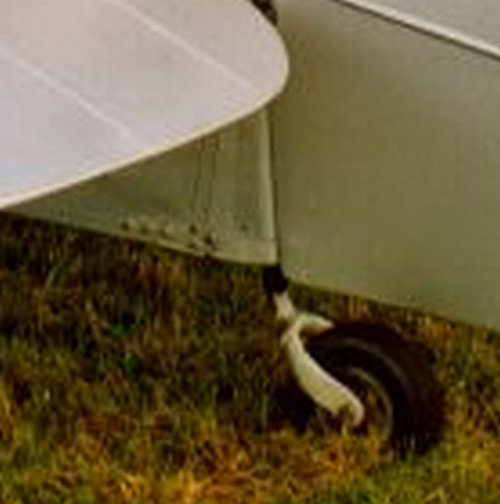

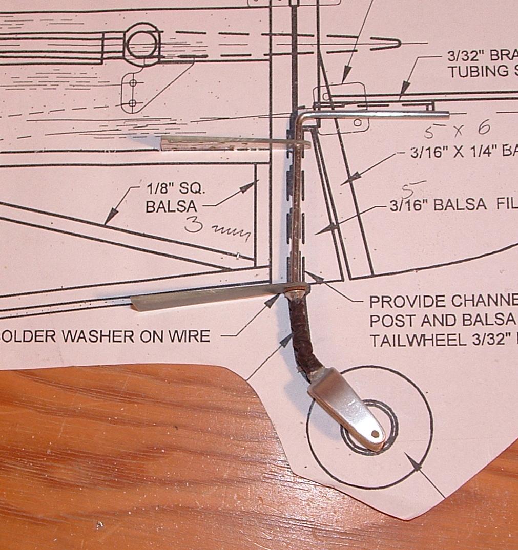

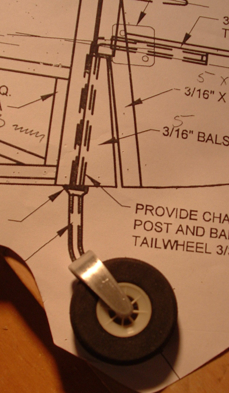

Przymierzy貫m si� do k馧ka ogonowego, Zgodnie z planem powinno wygl康a� to tak:
rcplock.pl/images/_userfiles/9/Moth2/37.jpg
Popatrzy貫m na fotki orygina逝 i wychodzi na to, 瞠 k馧ko ogonowe powinno by� zamontowane nieco inaczej:
rcplock.pl/images/_userfiles/9/Moth2/46.jpg
rcplock.pl/images/_userfiles/9/Moth2/38.jpg
Rodzi to pewne komplikacje w sterowaniu k馧kiem przez ster kierunku, wi璚 projektant poszed� na kompromis. Ja mam na to pewien pomy� - fotki wkr鏒ce.

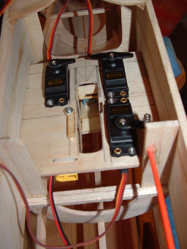

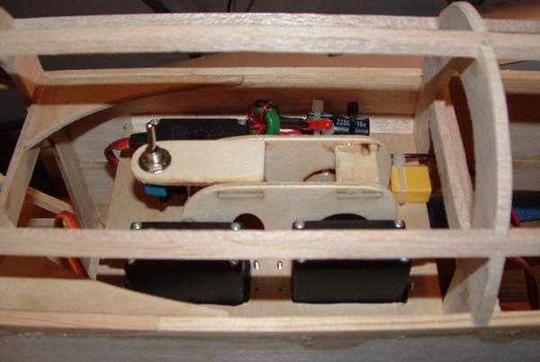

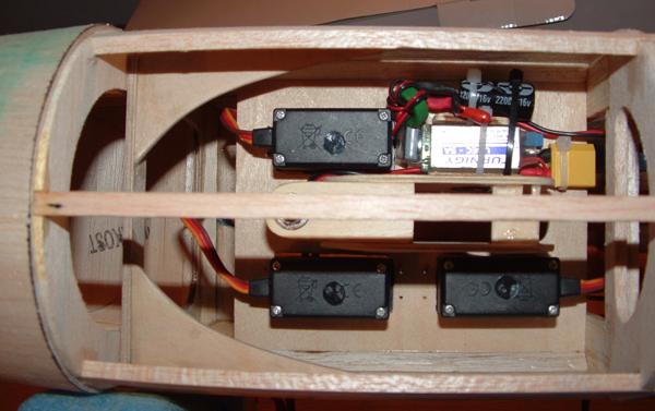

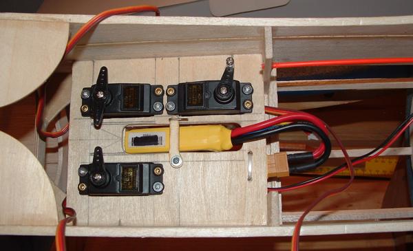

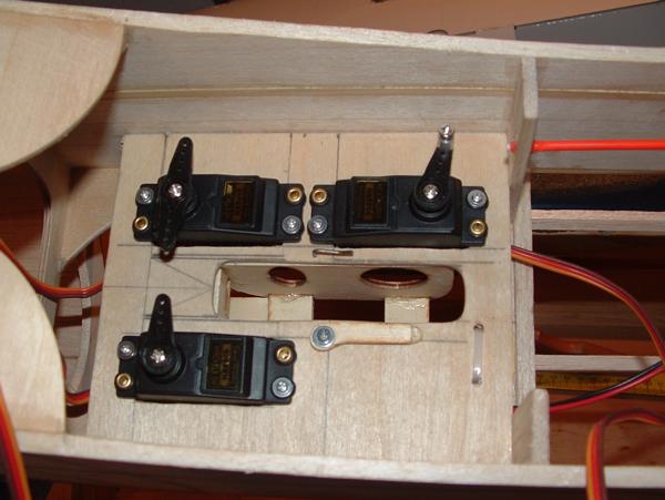

Zrobi貫m p馧k� mocowania serw i pakietu do zasilania elektroniki. Na fotkach wida� serwa, gniazdo na pakiet, UBEC i wy陰cznik zasilania, kt鏎y b璠zie dost瘼ny z kabiny drugiego pilota. Wklei貫m te� bowden przepustnicy.
rcplock.pl/images/_userfiles/9/Moth2/39.jpg
rcplock.pl/images/_userfiles/9/Moth2/40.jpg
rcplock.pl/images/_userfiles/9/Moth2/41.jpg
rcplock.pl/images/_userfiles/9/Moth2/42.jpg
rcplock.pl/images/_userfiles/9/Moth2/43.jpg

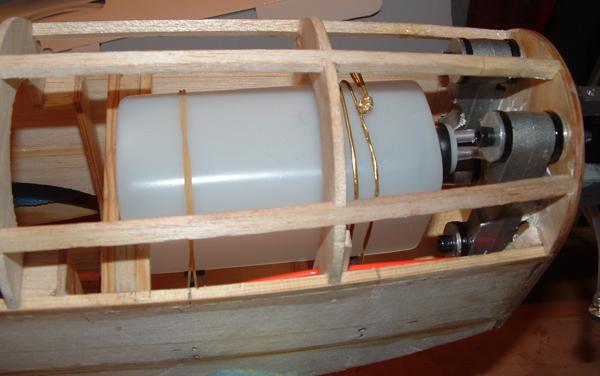

Zamontowa貫m zbiornik paliwa (450 ml). Wcze郾iej komor� zbiornika spryska貫m lakierem bezbarwnym. W razie jakiej� nieszczelno軼i paliwo nie b璠zie wsi彗a� w elementy konstrukcji. Zbiornik podpar貫m na rurkach w璕lowych o 鈔ednicy 2 mm.
rcplock.pl/images/_userfiles/9/Moth2/44.jpg
Po monta簑 zbiornika paliwa i p馧ki z serwami mog貫m zamkn望 kad逝b od g鏎y.
rcplock.pl/images/_userfiles/9/Moth2/45.jpg

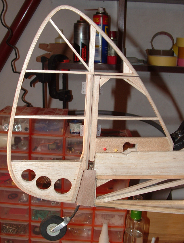

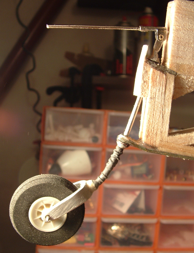

K馧ko ogonowe na swoim miejscu:
rcplock.pl/images/_userfiles/9/Moth2/47.jpg

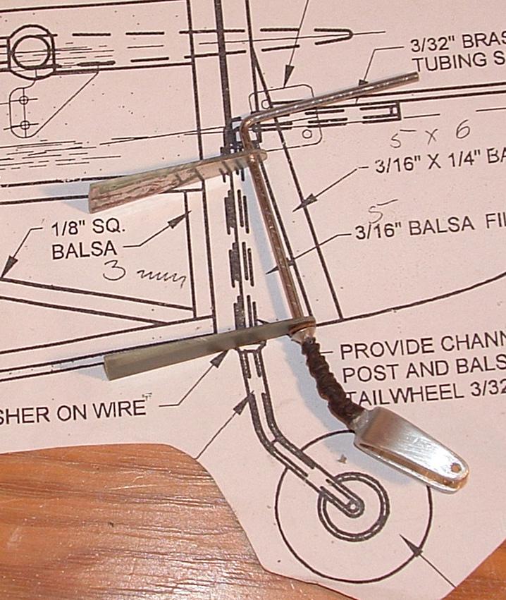

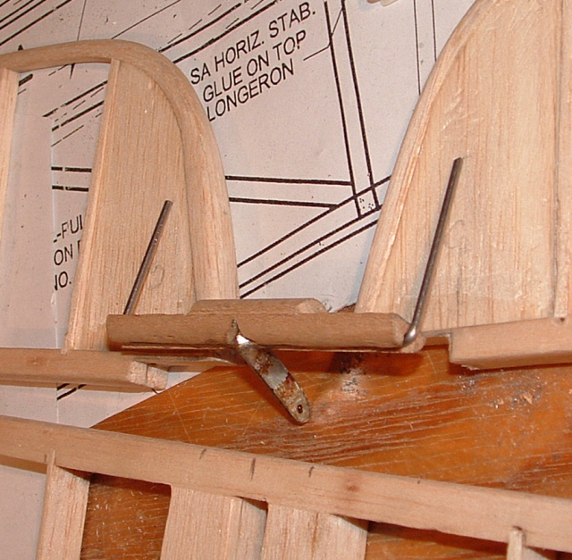

Jak wida� na fotce do sterowania k馧kiem konieczne jest wykonanie przegubu, kt鏎y 陰czy o� mechanizmu k馧ka z pr皻em steruj帷ym, kt鏎y wejdzie w rurk� zamontowan� w ster kierunku. Zbytnio nie kombinowa貫m i wykorzysta貫m mechanizm ze starego parasola - dolutowa貫m go do osi. O鄂a zawis豉 na p造tkach laminatowych jednostronnie pokrytych foli� miedzian�. P造tka dolna zosta豉 podci皻a, podgi皻a i zlutowana pod k徠em, g鏎na zosta豉 wklejona w podci璚ie wykonane pod odpowiednim k徠em. Klejone oczywi軼ie na 篡wic� epoksydow�. Podszlifowa喚m te� widelec - teraz jest bardziej smuk造 i bardziej pasuje do orygina逝. Na o鄂� naci庵n掖em z naddatkem rurk� termokurczliw� - imituje gumow� os這n�. Kolejnym krokiem b璠zie os這ni璚ie mechanizmu sklejk� 0,4 mm i pasowanie usterzenia.

Dodany dnia 31.10.2011 21:12
Post闚: 1402
- zawsze wiedzia貫m, 瞠 nasz GZO to "Pomys這wy Dobromir" - Wink
Bardzo fajny pomys�.

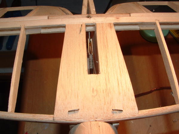

Mechanizm sterowania przykryty sklejk� 0,4 mm. Rozci掖em statecznik pionowy, wstawi貫m zawiasy (na razie na sucho) i spasowa貫m z mechanizmem sterowania k馧kiem ogonowym. Zawiasy zostan� wklejone po oklejeniu obu cz窷ci statecznika.
rcplock.pl/images/_userfiles/9/Moth2/53.jpg

Dodany dnia 06.11.2011 13:39
Post闚: 2478
W miejscu lutowania pr皻 jest okr庵造?
Chodzi mi o to, aby w czasie eksploatacji si� nie poluzowa這. Wszystkie osie ster闚 i wszelkich popychaczy jakie lutowa貫m w okr皻ach by造 spi這wane w miejscu lutowania na prostok徠.
Makiety -PT 19,
Budowa- PZL P11c, JAK 12A
Dodany dnia 06.11.2011 13:55
Post闚: 2059
Okr庵造. D德ignia dodatkowo wchodzi w wyci璚ie w ko趾u i oblana jest 篡wic�. Mam nadziej�, 瞠 wytrzyma. Ju� poklejone to nie b璠� rozbiera�, ale cenna uwaga na przysz這嗆 - dzi瘯i!

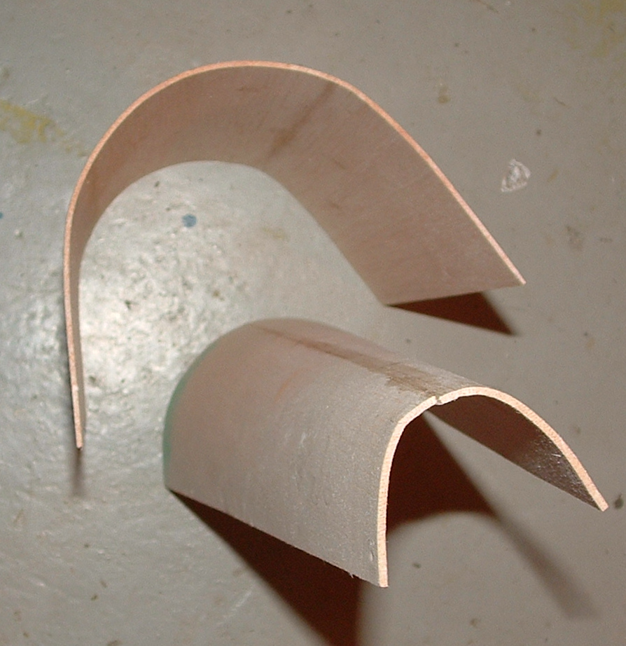

Zabra貫m si� za os這n� silnika. Konstrukcj� os這ny z wr璕 sklejkowych owin掖em kartonem ze starego firmowego kalendarza, a nie jak pierwotnie zak豉da貫m sklejk� 0,4 mm. Karton bardzo 豉dnie mi si� u這篡� na konstrukcji i kad逝bie zabezpieczonym foli�.
rcplock.pl/images/_userfiles/9/Moth2/51.jpg
Nast瘼nie przes帷zy貫m karton 篡wic� epoksydow� i zalaminowa貫m dwiema warstwami tkaniny szklanej - pod sp鏚 80 g/m2, a na wierzch delikatn� 18 g/m2. Przy okazji wylaz� na wierzch jaki� chi雟ki rysunek co by� na odwrocie kartki Smile
rcplock.pl/images/_userfiles/9/Moth2/52.jpg
Po wyschni璚iu laminatu odci掖em co niepotrzebne i przeszlifowa貫m papierem. Jestem bardzo zadowolony z efektu po陰czenia tego kartonu z laminatem - wysz這 naprawd� rewelacyjnie. Popracuj� jeszcze nad t� os這n� i dopiero wrzuc� fotki.
