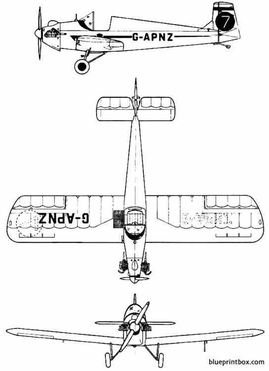

rcplock.pl/robloz/turbulent/1.jpg
rcplock.pl/robloz/turbulent/2.jpg
Jet to niewielki samolocik o rozpiête¶ci 6.5 m., a bêdzie w skali 1:3. (mój silniczek ASP jeszcze o tym nie wie Wink )

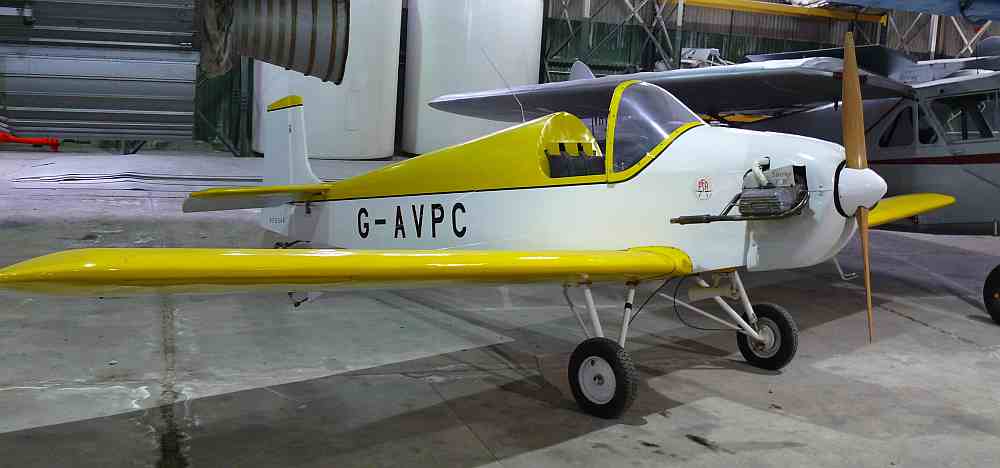

Prawdopodobnie bêdzie w takim ubarwieniu
rcplock.pl/robloz/turbulent/3.jpg
rcplock.pl/robloz/turbulent/4.jpg

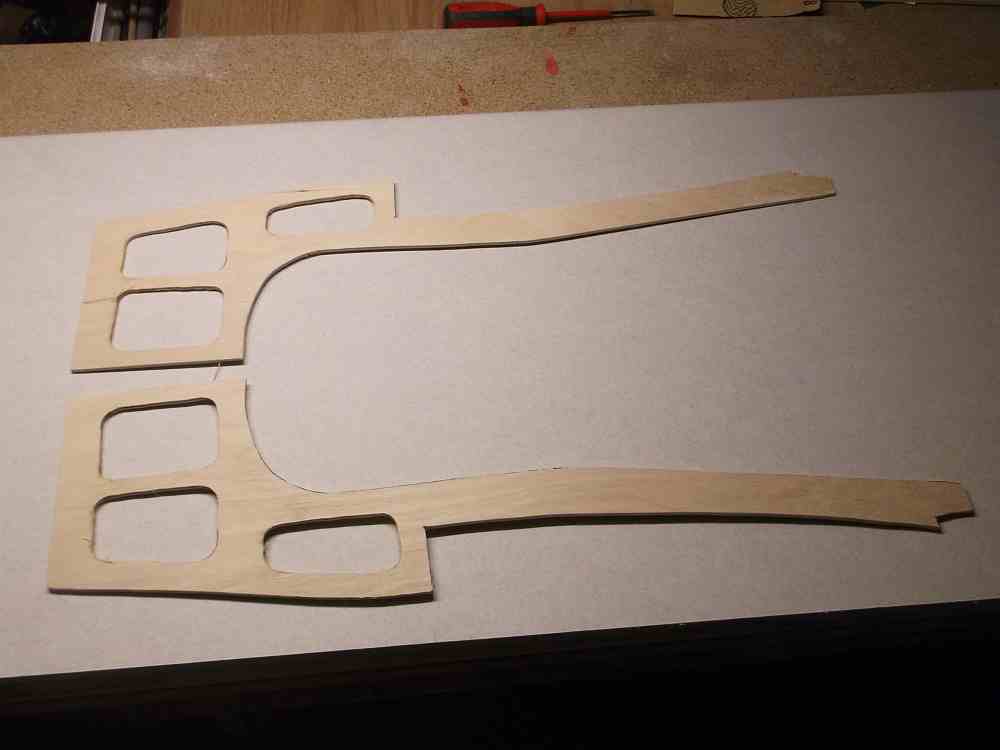

Z wolna ruszy³em z budow±.
Na pocz±tek wyciête zosta³y wzmocnienia kad³uba w miejscu skrzyde³ i wrêgi silnikowej.

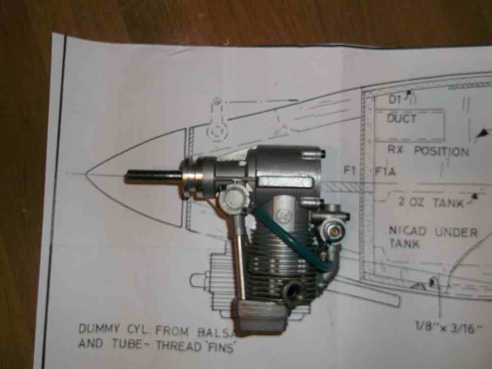

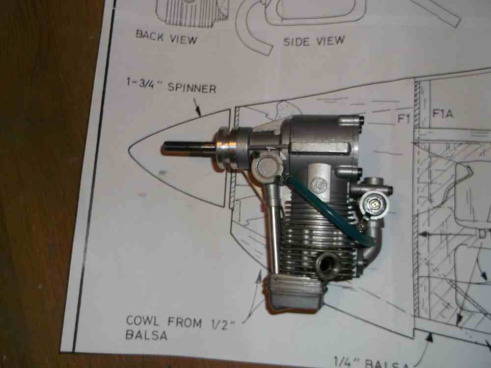

Przymiarka silnika:
g³owic± w dó³
rcplock.pl/robloz/turbulent/9.jpg
i w bok
rcplock.pl/robloz/turbulent/8.jpg
Bêdzie chyba w bocznym po³o¿eniu. Atrapa silnika zakryje czê¶ciowo ASP i t³umik skryje siê we wnêtrzu os³ony.

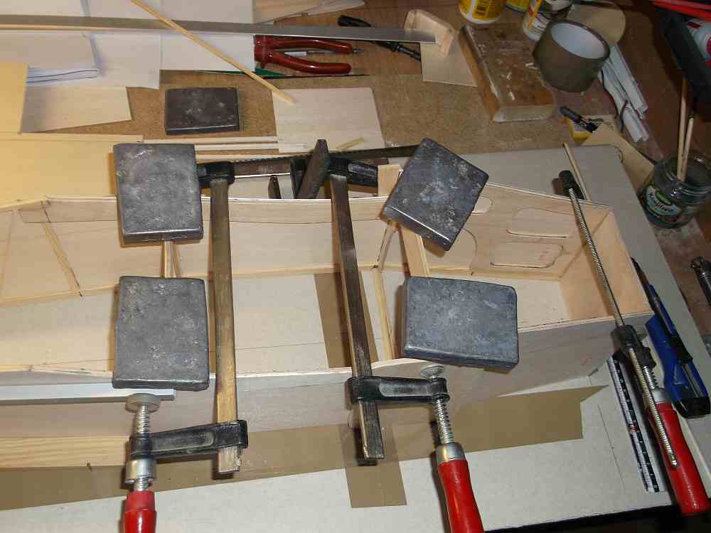

Kilka fotek ze sk³adania kad³uba
rcplock.pl/robloz/turbulent/10.jpg
rcplock.pl/robloz/turbulent/11.jpg
rcplock.pl/robloz/turbulent/12.jpg
Ujawni³a siê spora wada budowy du¿ego modelu,.... nie mie¶ci siê w kadrze i ciê¿ko robiæ fotki do relacji. Grin

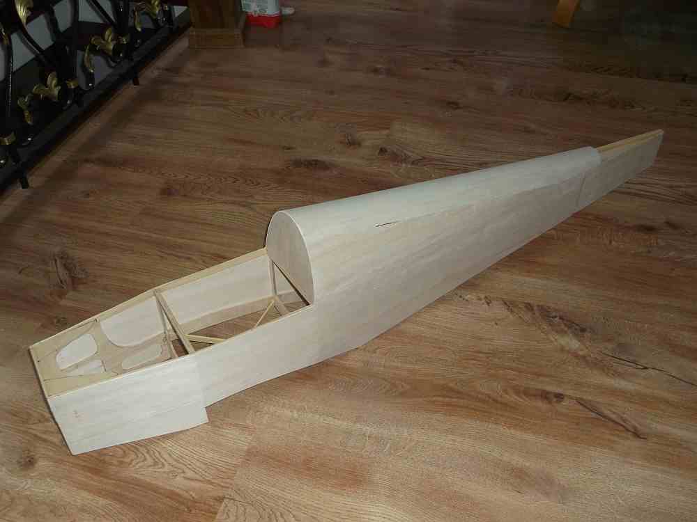

Postów: 2445

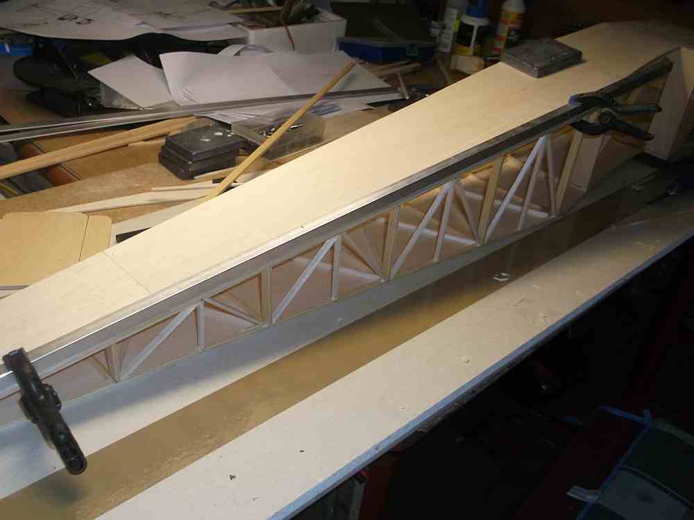

Kad³ub od góry zosta³ zamkniêty garbem.
rcplock.pl/robloz/turbulent/13.jpg
rcplock.pl/robloz/turbulent/14.jpg
To co fotce ma 125 cm. d³ugo¶ci, waga 450 g.

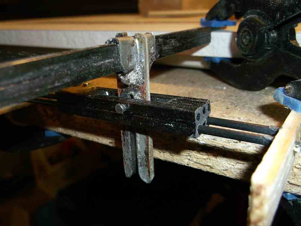

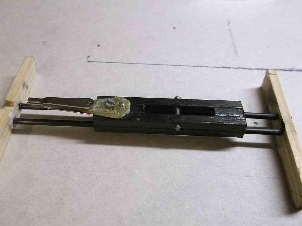

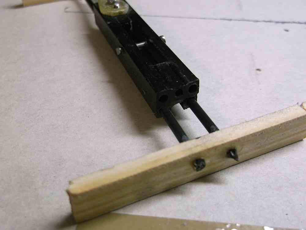

W czasie gdy klei siê statecznik poziomy musia³em wymy¶liæ jak zrobiæ roz³±czany napêd, aby mo¿na by³o go zdemontowaæ do transportu.
Trochê czasu up³ynê³o i powsta³o co¶ takiego.
rcplock.pl/robloz/turbulent/16.jpg
rcplock.pl/robloz/turbulent/17.jpg
Konstrukcja z profili wêglowych na prowadnicach z prêtów wêglowych. Ca³o¶ bêdzie na trwa³e wklejona w model, a na metalowy trzpieñ bêdzie nachdziæ dzwignia statecznika w kszta³cie wide³ek.
Miejsce klejenia profili bêdzie jeszcze owiniête nici± wêglow±.
Oczywi¶cie zanim to zamontujê sprawdzê jak dzia³a.

Dodany dnia 29.10.2015 07:11
Postów: 2270
W³a¶nie o takim rozwi±zaniu my¶la³em OK

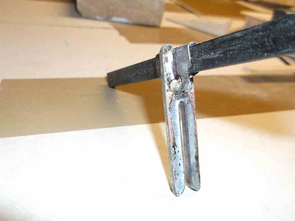

Cd. zmagañ z napêdem statecznika:
D¿wignia zrobiona z dwustronnej p³yki do obw. drukowanych.
W miejscu poruszania siê sworznia wzmocnione paskiem blaszki.
rcplock.pl/robloz/turbulent/20.jpg
rcplock.pl/robloz/turbulent/18.jpg
rcplock.pl/robloz/turbulent/19.jpg
Ca³o¶æ chodzi lu¿no i bez luzów. Chyba mo¿e byæ. Grin

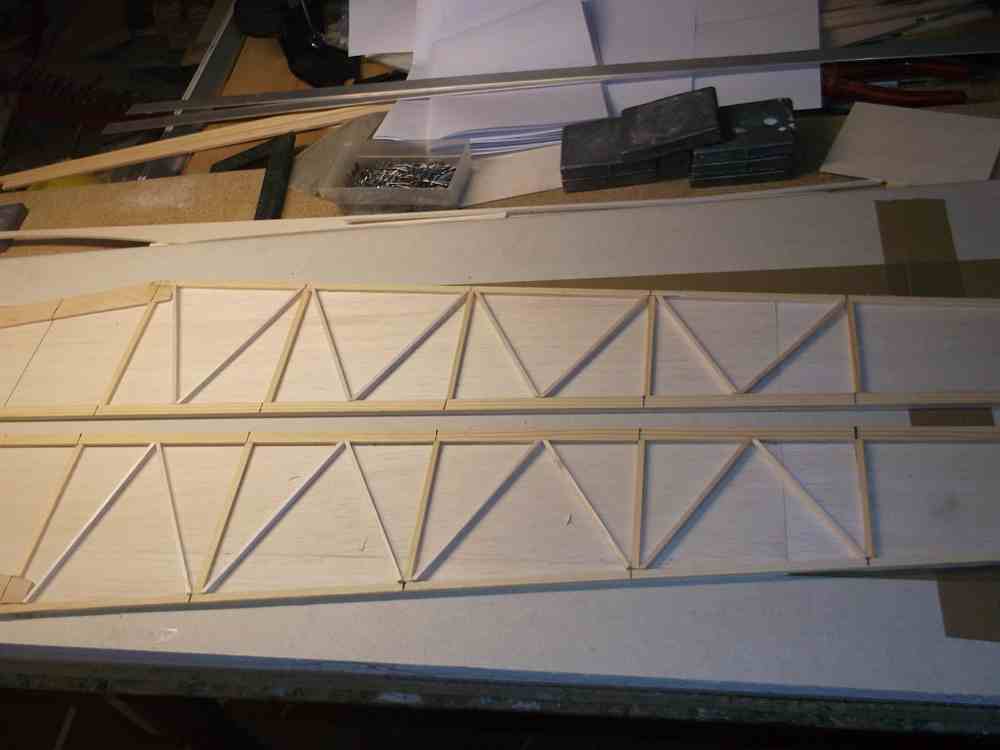

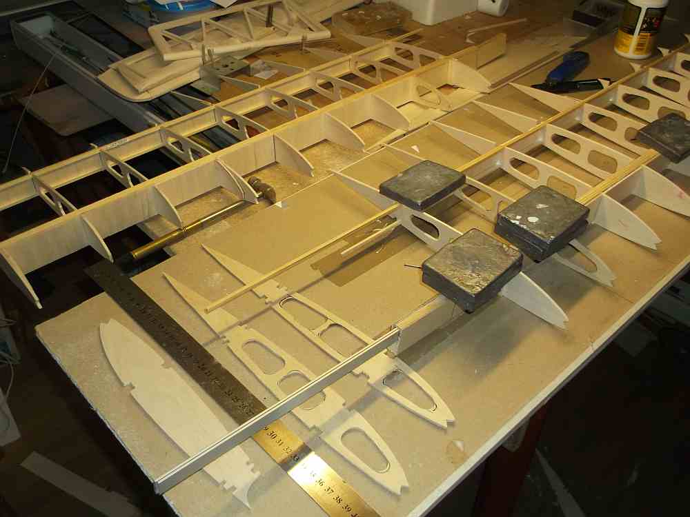

Trwa monta¿ skrzyde³ek. Ró¿ni± siê od tradycyjnych tym, ¿e w czê¶ci przed lotkami maj± sta³e snapy, dobrze widoczne na zdjêciu.
rcplock.pl/robloz/turbulent/24.jpg
rcplock.pl/robloz/turbulent/22.jpg
W miejscu snapów s± skrócone ¿eberka
rcplock.pl/robloz/turbulent/23.jpg
Edytowane przez SlavikS dnia 14.10.2025 13:42
Dodany dnia 07.11.2015 19:43
Postów: 2270
Chyba maj± sloty Smile
Z czego robisz ¿ebra? Ta "diamentowa" listwa natarcia w przypadku balsowych ¿eber to nie jest zbyt szczê¶liwe rozwi±zanie. Przy uderzeniach je rozszczypuje. Lepiej by³oby uci±æ ¿ebra na p³asko, daæ pasek balsy do czo³a, nakleiæ pokrycie i na koniec dokleiæ grubszy pasek balsy i obrobiæ odpowiednio do profilu.
Postêp prac imponuj±cy OK

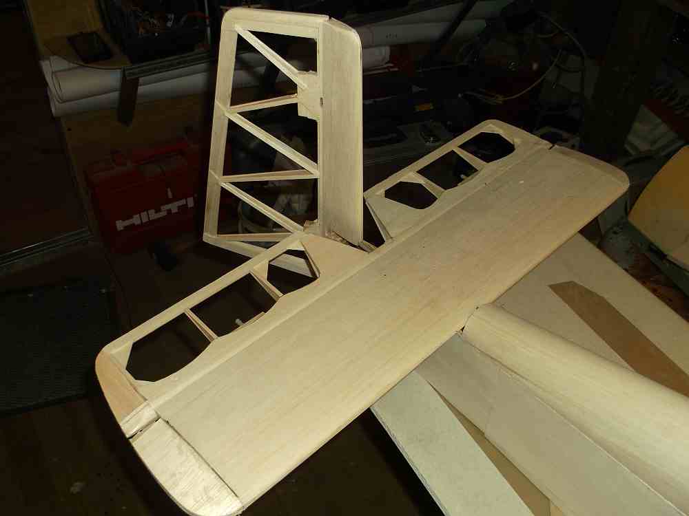

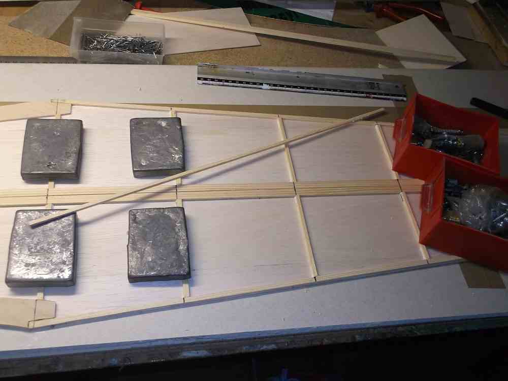

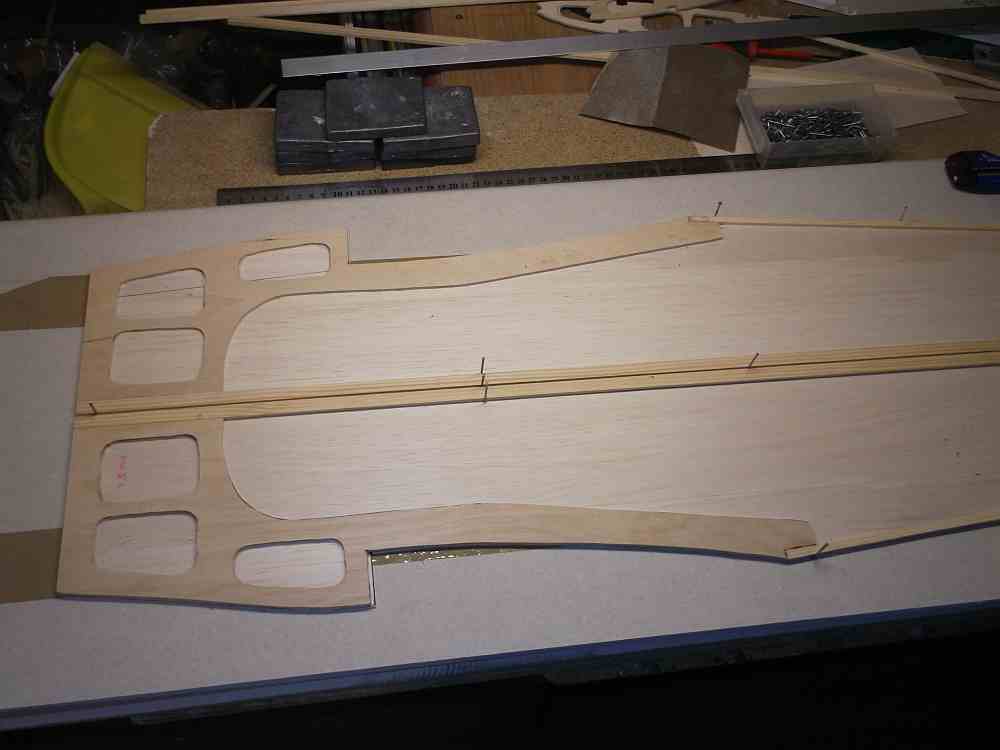

Dodany dnia 13.11.2015 16:09
Postów: 2445

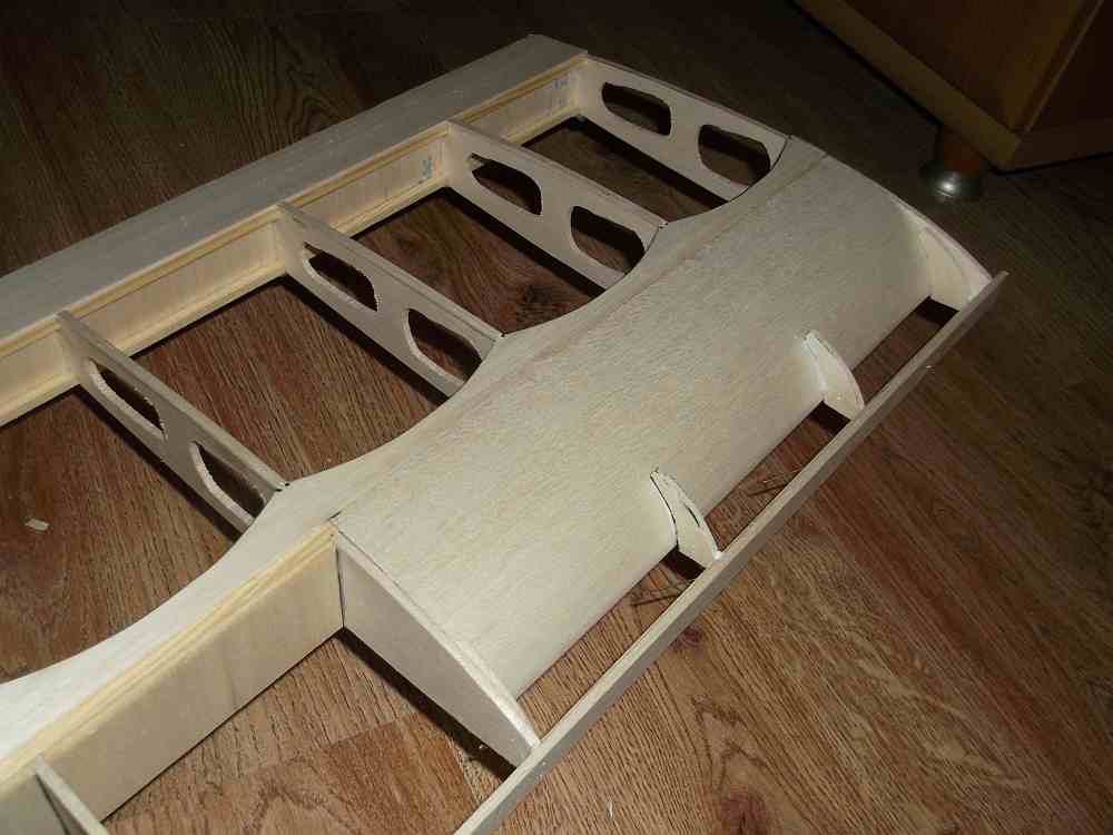

Prac ci±g dalszy. Oklei³em górne czê¶ci skrzyde³ oraz wewnêtrzn± czê¶æ slotów.
Keson zamknê dopiero po oklejeniu foli± ¶rodka slotów.
rcplock.pl/robloz/turbulent/28.jpg
I ma³a przymiarka
rcplock.pl/robloz/turbulent/29.jpg
rcplock.pl/robloz/turbulent/30.jpg
