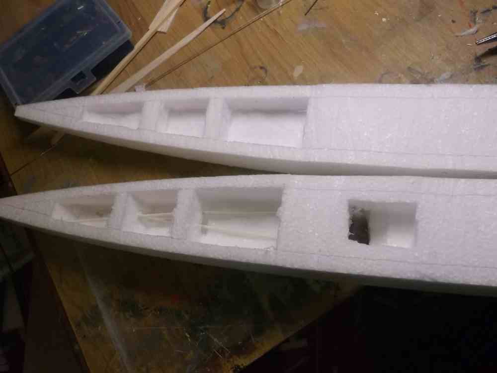

Mam zamiar a w sumie to ju¿ siê wzi±³emGrin za zbudowanie esiaka WW I, i tu pytanie do kolegów czy takie rozwi±zanie bêdzie dobre??
images82.fotosik.pl/616/b6f75c7b220b72acmed.jpg
je¶li tak to jak najlepiej schowaæ regulator i pakiet oraz przewody my¶la³em ¿eby powycinaæ otwory pod atrap± ch³odnicy a atrapê zrobiæ na magnesach ??

Z wycinaniem otworu pod pakiet to siê jeszcze wstrzymaj. Zmontuj najpierw ca³o¶æ. Modele z ww1 maj± b. krótkie przody i z mocowaniem pakietu to nieraz niez³a zabawa.
Serwa daj w pobli¿u kabiny lub z boku kad³uba. Tu gdzie pokaza³e¶ bêdzie pewnie skrzyd³o, a ono moze pó¼niej uniemo¿liwiæ/utrudniæ ich ewentualn± wymianê.
Pomy¶l jeszcze nad odchudzeniem tylnej czê¶ci kad³uba, tak jak to robi³em w Fokkerze. dobre i kilka gram .

Pakuj wszystko na maksa do przodu - ile mo¿esz. Serwa z obu boków z przodu. Pakiet i regulator zaraz za wrêgê silnikow±. Odchudzanie kad³uba z ty³u obowi±zkowe. Inaczej tego nie wywa¿ysz.
