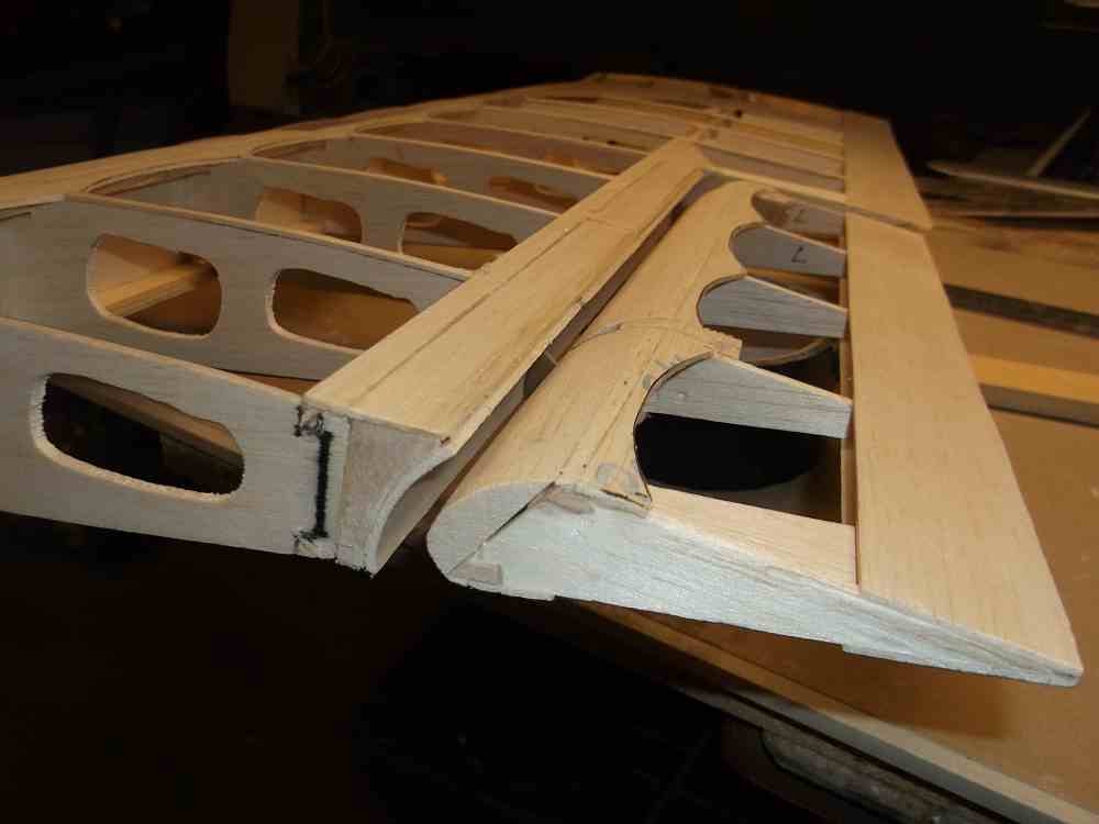

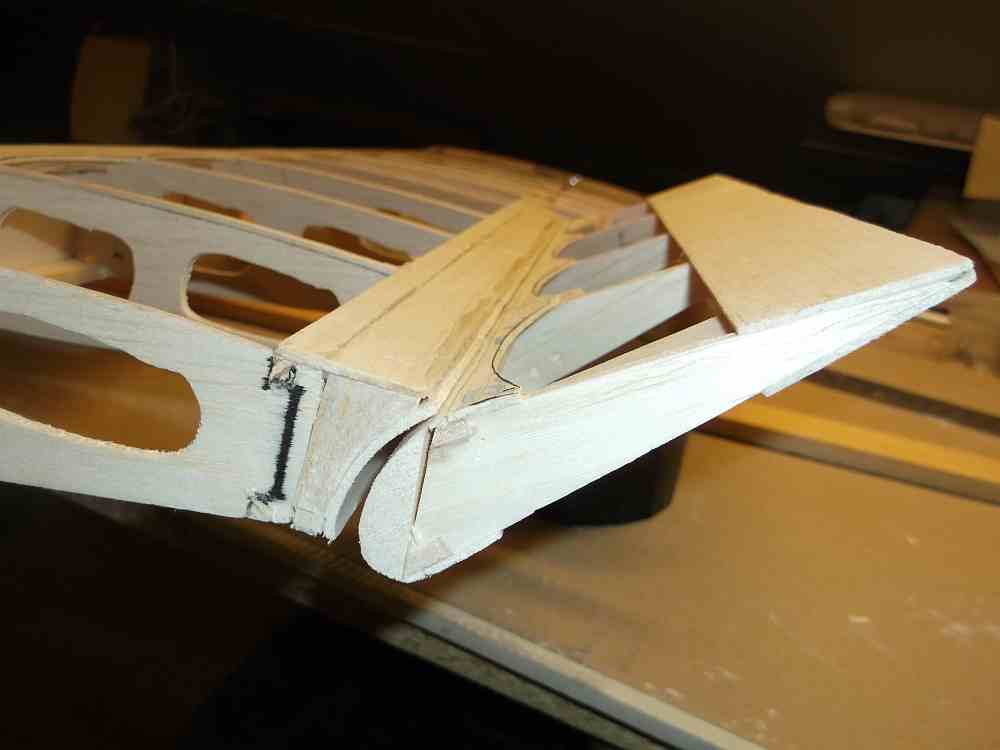

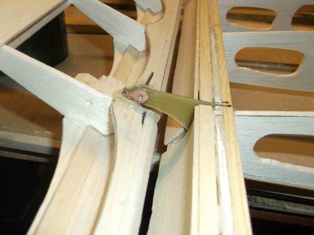

Kilka dni walczy³em z mocowaniem i dopasowaniem lotek.
Wysz³o tak sobie, mog³aby byæ mniejsza szczelina.
rcplock.pl/robloz/turbulent/31.jpg
rcplock.pl/robloz/turbulent/32.jpg
Zawiasy wykonane z p³ytki laminatowej
rcplock.pl/robloz/turbulent/33.jpg

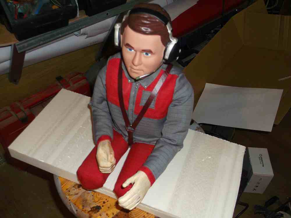

Dotar³o podwozie od Radka , a w miêdzyczasie "stworzy³em" pilota.
Pilotów w tej skali jak na lekarstwo, a jak s± to w cenie ponad 100euro. Z kombinacji popiersia, styroduru, starej bluzy roboczej i kilkugodzinnemu szyciu powsta³o co¶ takiego.

Pilot wyszed³ EXTRA!
Te¿ drapiê siê w g³owê jak wykombinowaæ pilota w tej skali do Motha. Ceny, za wyj±tkiem tego z GP, s± rzeczywi¶cie makabryczne.

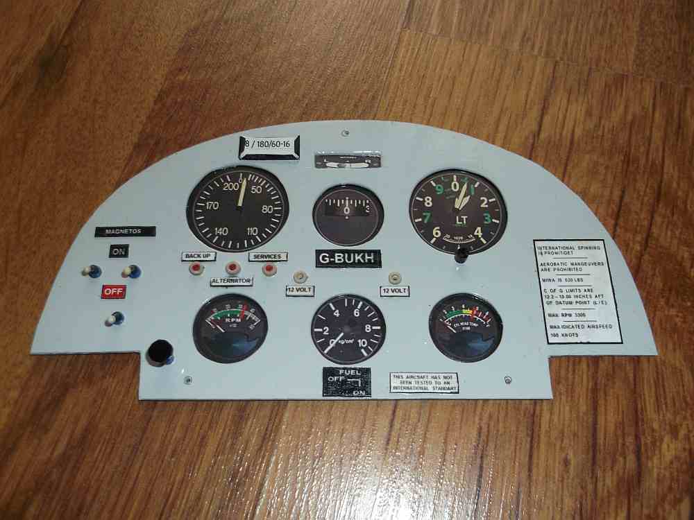

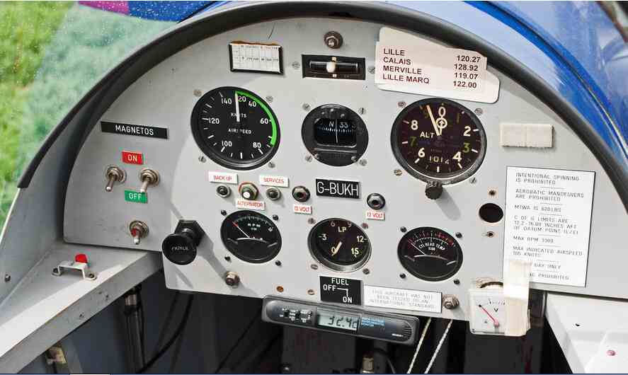

Pilot ju¿ jest, to przyda³o by siê aby wiedzia³ dok±d leci.Potrzebne jest co¶ takiego
rcplock.pl/robloz/turbulent/40.jpg
Po jakim¶ czasie z kawa³ka plastiku, folii z ok³adki i kilku wydrukowanych fotek powsta³o to
rcplock.pl/robloz/turbulent/39.jpg
S± ma³e ró¿nice, ale mo¿e byæ.

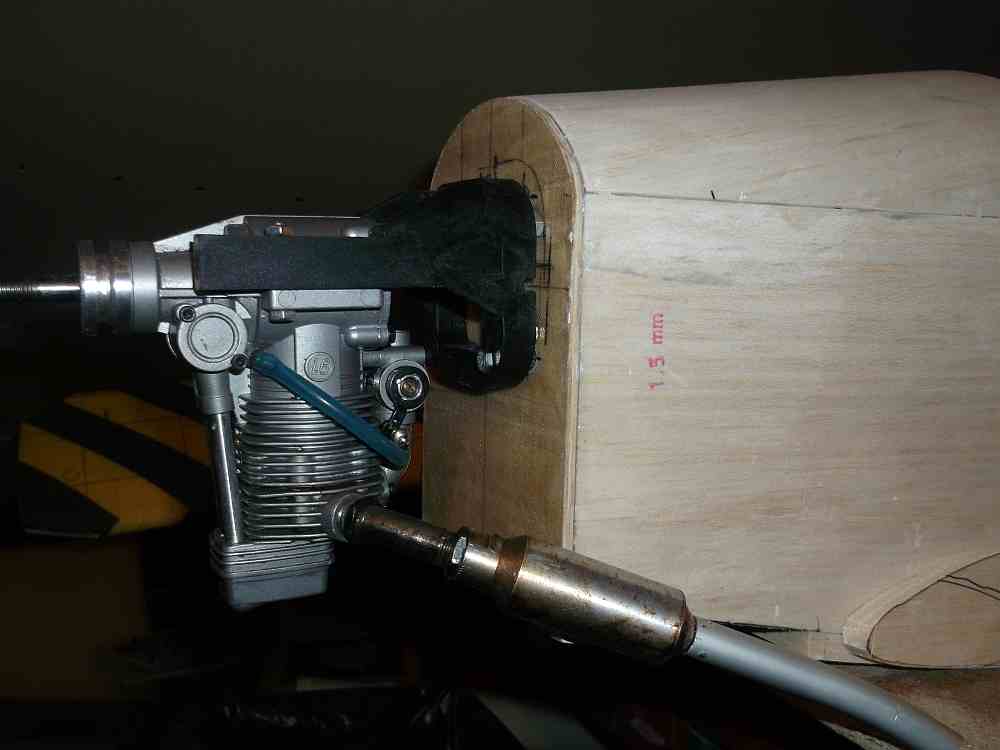

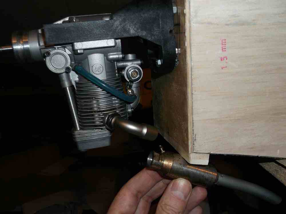

Zdecydowa³em jednak, ¿e silnik bêdzie g³owic± do do³u. Bêdzie ma³o widoczny i dojdzie jeszcze wlot. Mam tylko dylemat jak wyprowadziæ t³umik.
Wersja 1
wyprowadzenie z boku os³ony

Wersja 2
tu wymagane jest wyciêcie wrêgi silnikowej i schowanie t³umika do wnêtrza kad³uba.
W tej wersji bêdzie widoczny tylko wylot.

Pilot rewelacyjny! Mo¿e przyda³aby mu siê jeszcze peruczka, by w czasie lotu ³adnie rozwiewa³a mu siê czuprynka Smile Pulpit jak w realu. Czy nie obawiasz siê o ch³odzenie silniczka? Czekam nastêpnych zdjêæ...
#38 Drukuj posta
Dodany dnia 17.01.2016 17:17
Postów: 2445
O ch³odzenie siê nie martwiê. G³owica jest poza os³on±, a bêd± te¿ dodatkowe wloty przy makiecie silnika.

A czemu taka decyzja? Samolot mia³ widoczne cylindry silnika z boku, wiêc idealnie by³oby silnik daæ tak jak mia³ orygina³ i dorobiæ atrapkê drugiego cylindra, a t³umik wyszed³by wtedy w masce z odprowadzeniem do do³u. Orygina³ wlotu powietrza od do³u nie mia³ - nie widaæ go na fotce.
Je¿eli g³owica do do³u ma zostaæ to ja bym t³umik zdecydowanie schowa³, ale nie do ¶rodka tylko pod kad³ub. Trzeba by wyci±æ i zamkn±æ tê wnêkê tak ¿eby ¿aden syf z silnika czy rozszczelnionego t³umika nie dosta³ siê do ¶rodka kad³uba - mo¿e wylaminowaæ odpowiedni profil do podklejenia nad t³umikiem.

Gdy zrobi³em os³onê i przymierzy³em do modelu okaza³o siê, ¿e silnik w po³o¿eniu bocznym wystaje sporo za os³onê,(w tej czê¶ci ma ona 9 cm. szeroko¶ci), dwa razy wiêcej ni¿ atrapa silnika. Nie bardzo mi siê to podoba³o.
Od do³u jest w tej wersji, co¶ w rodzaju wybrzuszenia os³ony, silnik bêdzie te¿ z niego trochê wystawaæ, ale bardziej mi siê to podoba.
rcplock.pl/robloz/turbulent/44.jpg
Co do t³umika to planujê zrobiæ dok³adnie tak jak napisa³e¶, czyli zalaminowana wnêka nad t³umikiem.
Jeszcze sobie na to popatrzê jak dorobiê jedn± atrapê silnika i zobaczê jak zrobiæ ostatecznie.
