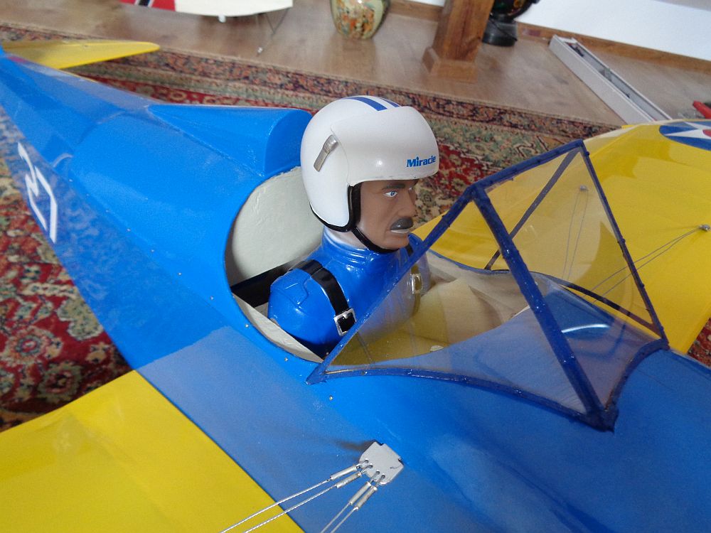

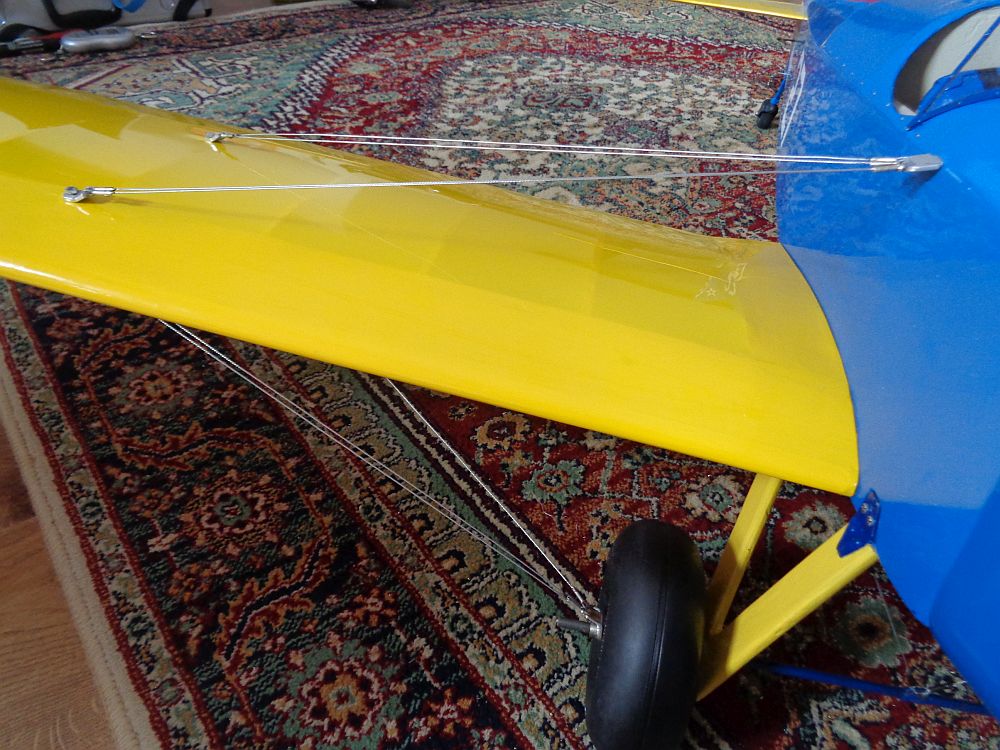

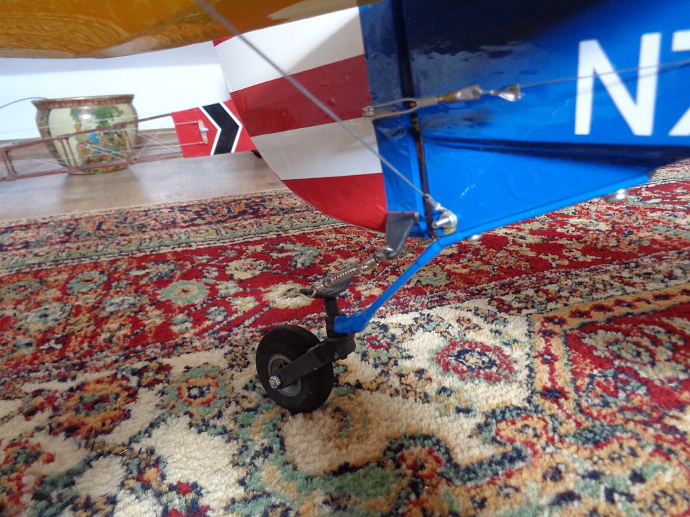

Mo¿na powiedzieæ, ¿e skoñczy³em.
Zosta³o jeszcze kilka kosmetycznych drobiazgów, ale model ju¿ gotowy do oblotu.
Wywa¿y³ siê prawie idealnie, musia³em dodaæ na przód 20g o³owiu.
Kilka ostatnich fotek.

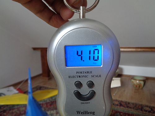

No i najwa¿niejsze - koñcowa waga.
rcplock.pl/robloz/Fly_Baby/25.jpg

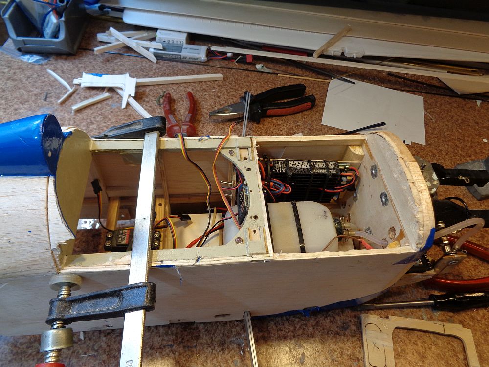

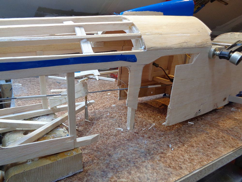

Model trafi³ na warsztat, uszkodzenia:
do wymiany dwie pod³u¿nice i wrêga, do odbudowy poszycie góry kad³uba przed kabin±.
Skrzyd³a i podwozie nie ucierpia³o.
rcplock.pl/robloz/Fly_Baby/26.jpg
rcplock.pl/robloz/Fly_Baby/27.jpg

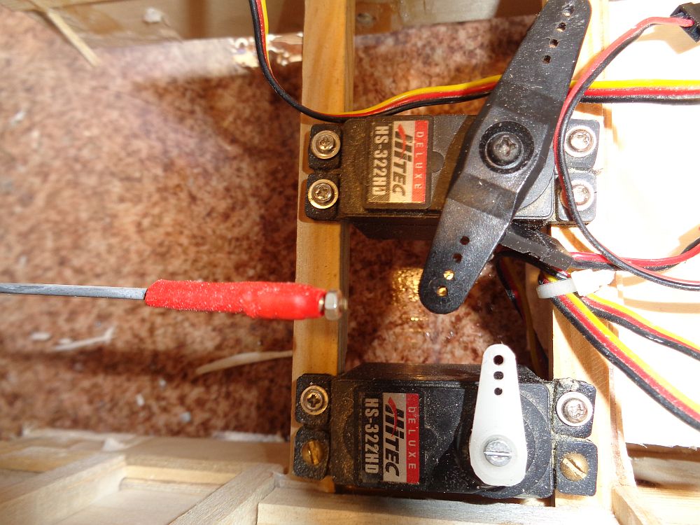

A to prawdopodobny sprawca ostatniego "przyziemienia" podczas startu, urwana koñcówka popychacza steru wysoko¶ci.
rcplock.pl/robloz/Fly_Baby/28.jpg

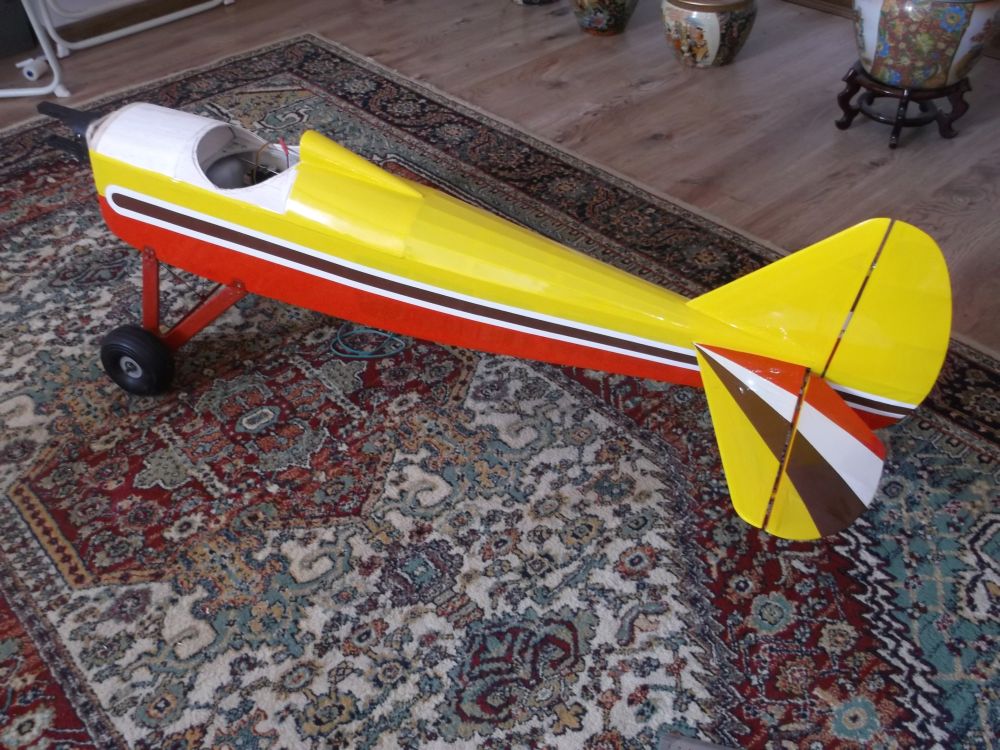

Prace rekonstrukcyjne zbli¿aj± siê do koñca.
Przy okazji wspomniana zmiana barw.
rcplock.pl/robloz/Fly_Baby/30.jpg
Skrzyd³a bêd± mia³y taki sam wzór co stateczniki
rcplock.pl/robloz/Fly_Baby/32.jpg

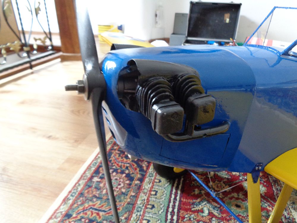

Teraz sprawa silnika. Po ostatnich problemach skontaktowa³ siê ze mn± kol. Wies³aw G. (nie wiem czy teraz przy nowej ustawie RODO co ? mogê podaæ nazwisko )
Poradzi³ mi abym silnik ustawi³ poziomo, te¿ mia³ takie same problemy.
Z ma³ym niedowierzaniem, z silnikiem na hamowni wybra³em siê na lotnisko. Z g³owic± w dó³ nie da³o siê ustawiæ wolnych obrotów, silnik gas³.
Jakie by³o moje zaskoczenie Grin gdy po ustawieniu g³owic± poziomo, silnik ca³kiem inaczej zacz±³ pracowaæ, a wolne obroty by³y wrêcz idealne. Mo¿e te ASP tak maj±, ¿e przy bogatszej mieszance, na której musz± pracowaæ zalewana jest ¶wieca.
Decyzja by³a jedna. Silnik w modelu l±duje poziomo, zamaskowany czê¶ciowo makiet± silnika.
Przy "okazji" zrob³i³em now± maskê.

Dodany dnia 01.06.2018 21:34
Postów: 2449
No nie, ten ¿ó³ty za jasny
Kolor jak zwykle zale¿y od fotki i o¶wietlenia.( i zale¿y jak± siê da sêdziom Wink )
rcplock.pl/robloz/Fly_Baby/33.jpg
