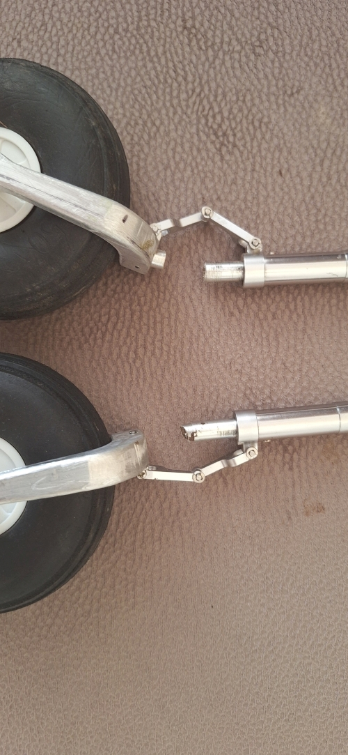

Niestety "odmaszerowa³o" podwozie i wcale nie by³o twarde l±dowanie. co ?
Co¶ muszê wymy¶leæ do zawodów, ¿eby nie byæ widzem.
rcplock.pl/images/_userfiles/7/podw.jpg

Robert to jest element wymienny, teraz najlepiej prêt z kwasówki i powinno byæ dobrze

Wiem, ¿e jest do wymiany, ale o kwasowce nie pomy¶la³em. Teraz tylko zdobyæ ofpowiedni prêt.
