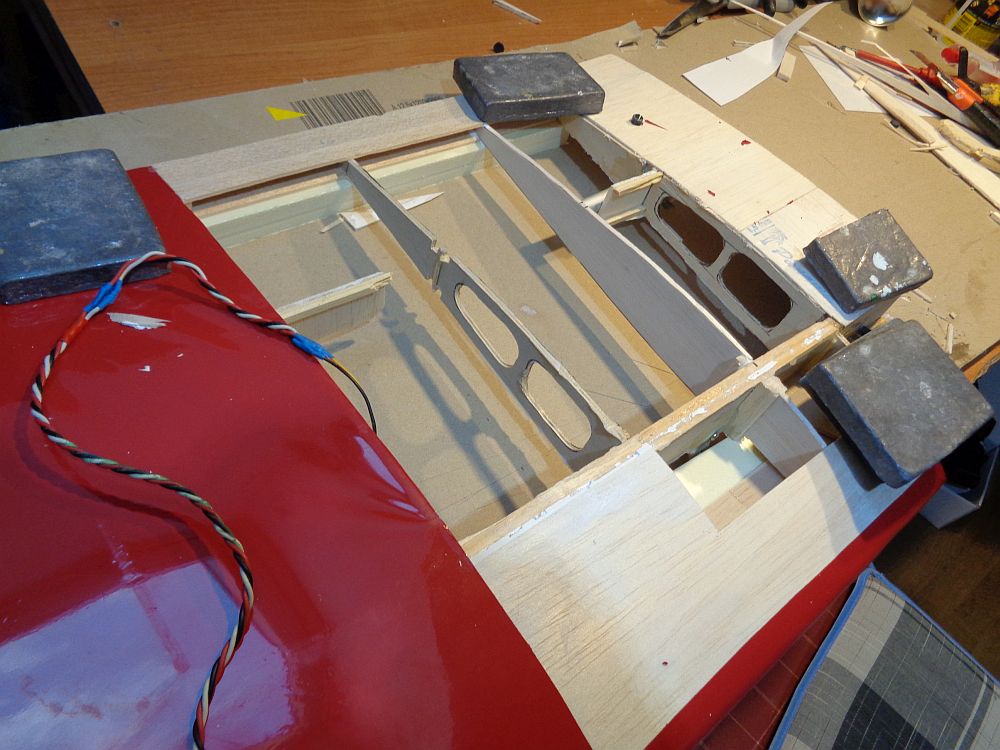

Skrzyd³o ju¿ oczyszczone z po³amanych fragmentów, wystarczy dorobiæ dwa ¿ebra i krawêd¿ sp³ywu i daæ nowe pokrycie. Jutro czas na kad³ub. Shock
My¶lê, ¿e gdyby zawody by³y za tydzieñ to bym siê wyrobi³. Zostaje Kutno.

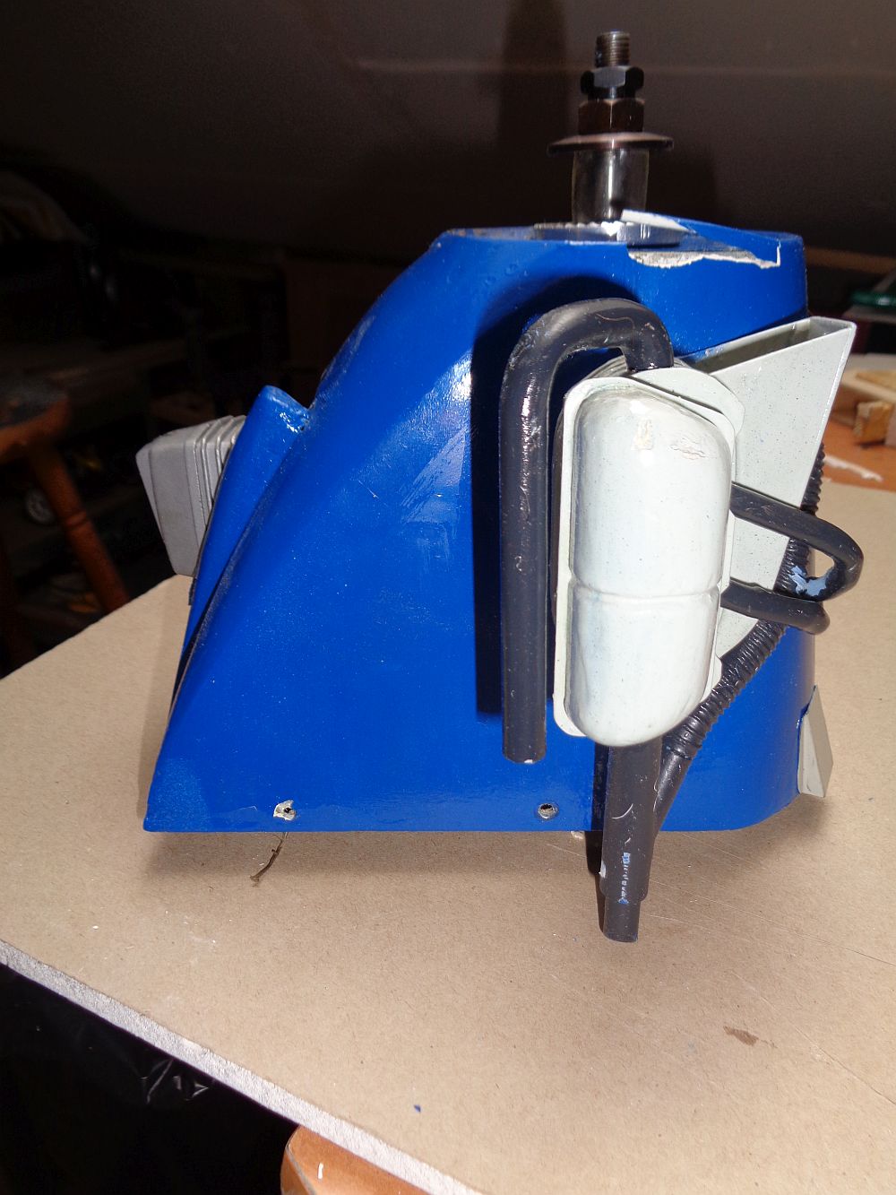

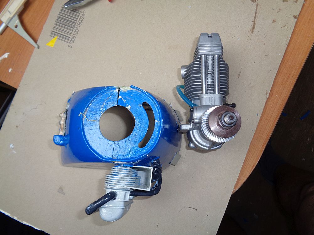

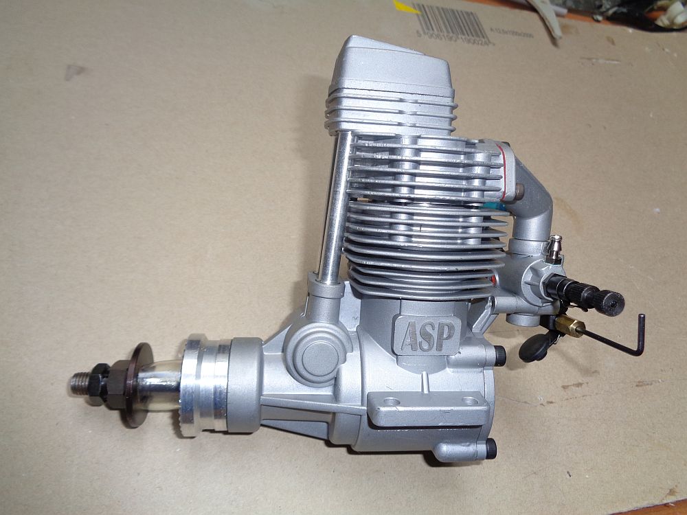

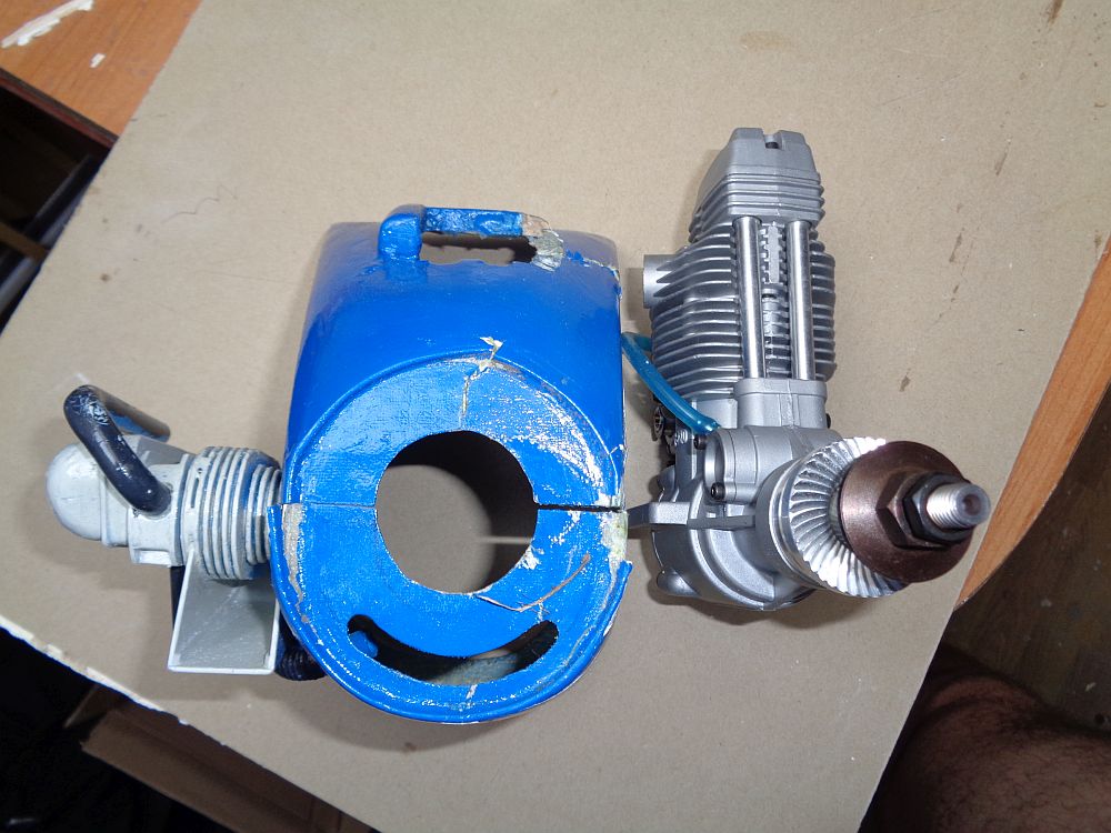

Dotar³o nowe serducho do Turbulenta. ASP 120 4T.
rcplock.pl/robloz/turbulent/69.jpg
tylko muszê pomy¶leæ jak go zamontowaæ. Turbulent ma w±sk± "mordkê".
W po³o¿eniu g³owic± do do³u wystaje ze 3cm.
rcplock.pl/robloz/turbulent/70.jpg
rcplock.pl/robloz/turbulent/71.jpg
a w po³o¿eniu bocznym prawie 10cm.
rcplock.pl/robloz/turbulent/72.jpg
Prawdopodobnie zostanie do do³u tylko znowu bêdzie problem z t³umikiem.
Chyba jednak bêdzie trzeba pomy¶leæ i innym modelu. Wink
Edytowane przez SlavikS dnia 14.10.2025 13:51

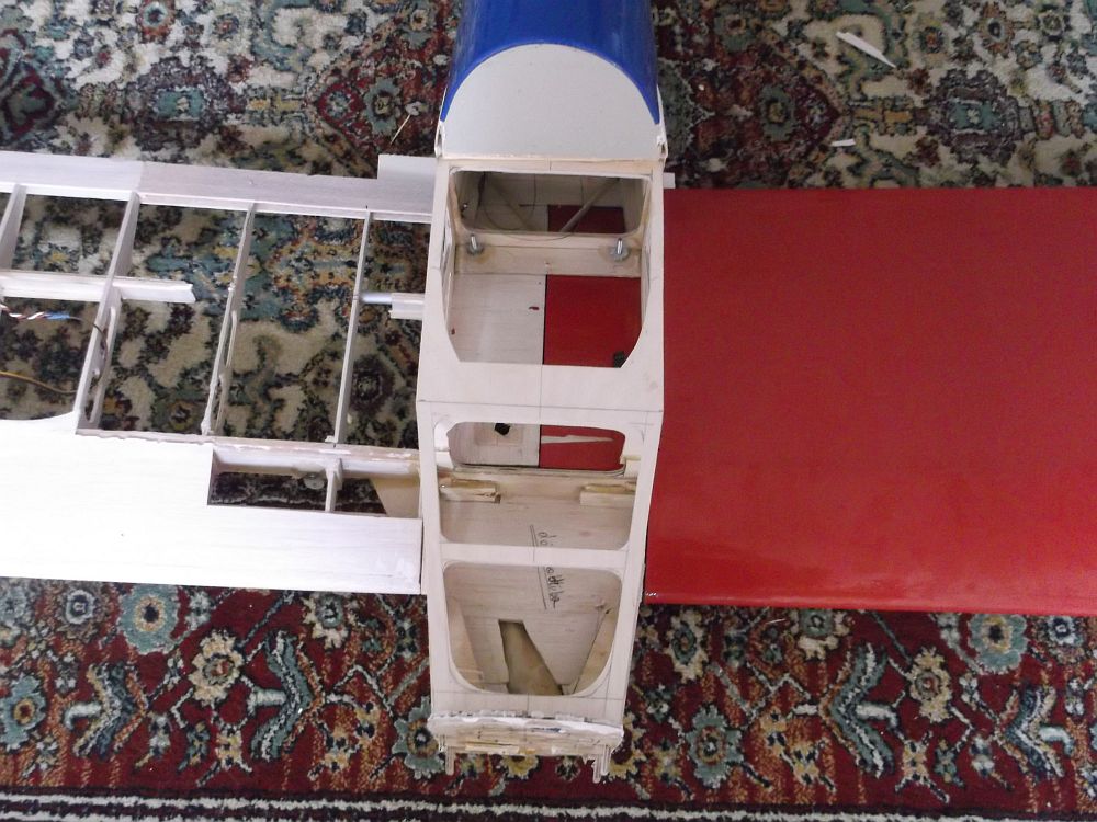

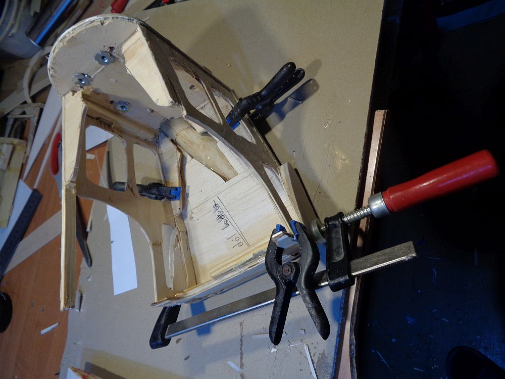

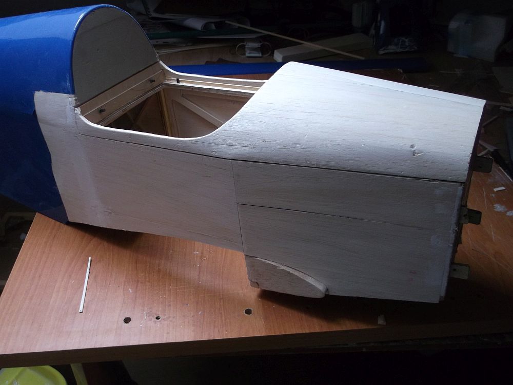

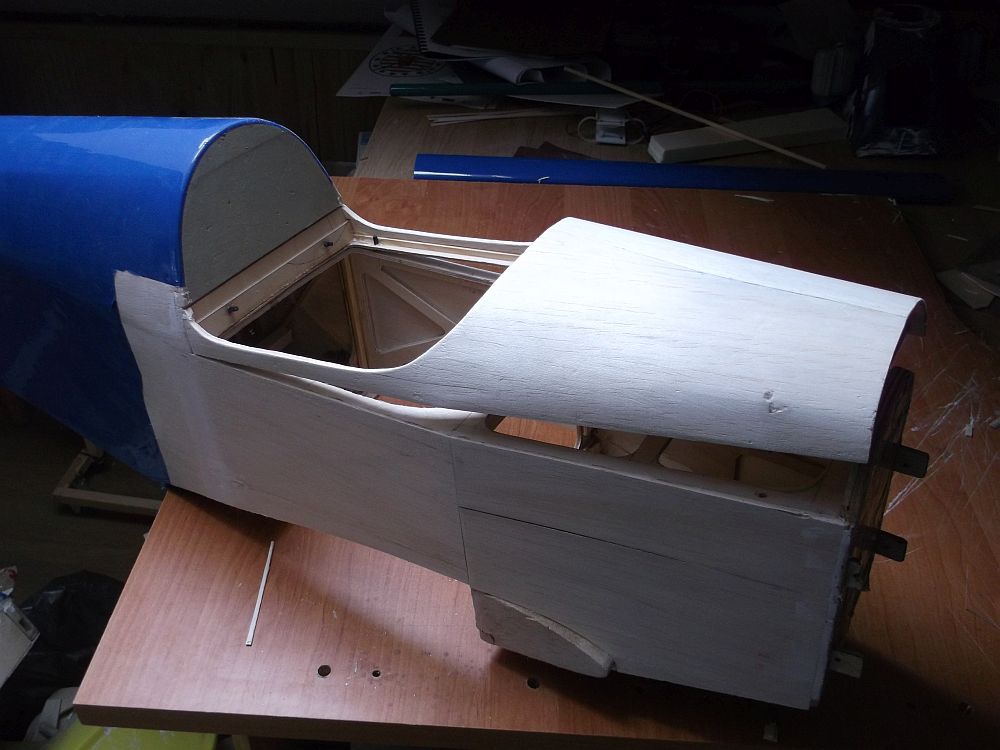

Kilka kolejnych fotek z odbudowy.
Dorobiona zdejmowana góra kad³uba.
rcplock.pl/robloz/turbulent/75.jpg
rcplock.pl/robloz/turbulent/76.jpg
rcplock.pl/robloz/turbulent/77.jpg

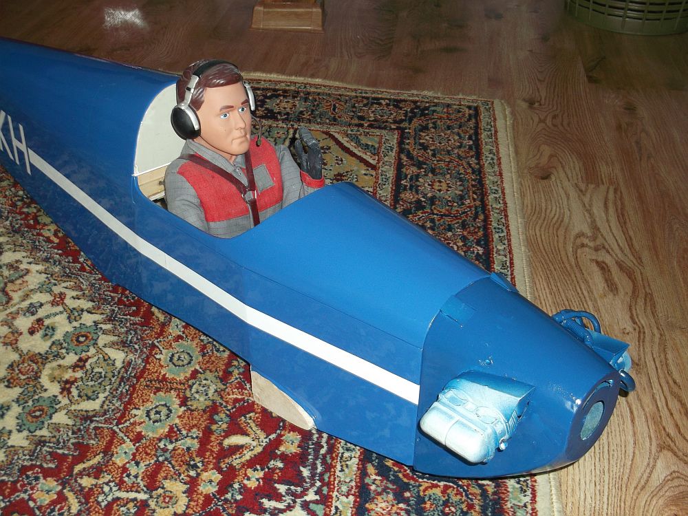

Pilot w nowej kabinie (chyba zadowolony Grin )

#80 Drukuj posta
Dodany dnia 15.11.2016 14:35
Postów: 1759
Robert wiem, ¿e Mistrzów siê nie poprawia, ale mam pewn± w±tpliwo¶æ. Patrz± na zdjêcie przodu kad³uba i zastanawia mnie, czemu w tym obszarze nie da³e¶ jaki¶ porz±dnych pod³u¿nic?
images82.fotosik.pl/165/beb9f5292c869e23.jpg
W miejscach które zaznaczy³em przerywan± lini± bêdzie siê skupia³o bardzo du¿e obci±¿enie zginaj±ce w dó³ zwi±zane z mas± silnika, zbiornika i pewnie czego¶ tam jeszcze co dasz z przodu. Sam silnik to 1,5 kg, do tego zbiornik i ramiê si³y które ma ze 30 cm i punkt zaczepienia w okolicy tablicy rozdzielczej. Przy twardszym l±dowaniu si³a bêdzie jeszcze wiêksza. A tu nie do¶æ, ¿e skorupa jest z góry i z do³u otwarta (!) to te boczki s± z a¿urowanej sklejki i pokrycie z balsy i folii. Powiem szczerze, ¿e nawet przy mniejszym modelu do³o¿y³ bym tu ze cztery porz±dne sosnowe listwy od wrêgi silnikowej siêgaj±ce za krawêd¼ sp³ywu. Jak patrzê na to co zosta³o po kraksie to widaæ wyra¼nie, ¿ê w tym miejscu pu¶ci³o to co mia³o pu¶ciæ.
By¶ mo¿e to moja nadmierna sk³onno¶æ do wzmacniania, ale tak wola³em zapytaæSmile
