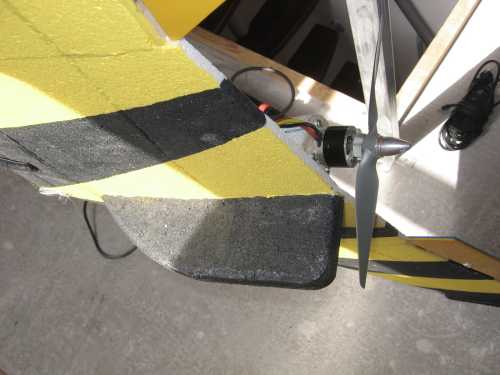

Jako, 瞠 na forum cisza to chc� przedstawi� moj� platworm� do FPV.
Jest to model wyci皻y przez znanego nam z ESA Marka Rokowskiego.
Rozpi皻o嗆: podstawowa 1600mm
Powierzchnia no郾a: ok 60,2dm2
Silnik nap璠owy
www.robloz.petronet.pl/platforma/plat.4.jpg

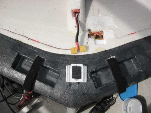

P這za pod skrzyd貫m. Ochrania 鄉ig這 i r瘯� przy starcie.
Musz� j� przed逝篡� do przodu, zyskam dodatkowe miejsce na akumulator do video
oraz model b璠zie lepiej l康owa�
www.robloz.petronet.pl/platforma/plat.5.jpg

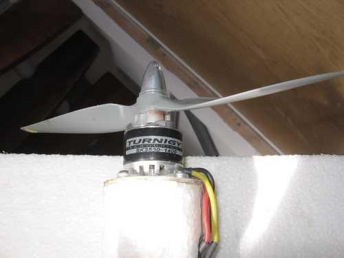

Dzisiaj polatane, sprawdzony stabilizator lotu.
Nie oby這 si� bez ma貫j wpadki, a mianowicie. Model trzykrotnie wyrzucany i za ka盥ym razem gleba !!!
Co jest grane, przecie� on ju� lata�?
Okaza這 si�, 瞠 przy monta簑 stabilizatora mia貫m wypi皻y silnik i pod陰czy貫m go odwrotnie, jak w samolocie, a to przecie� nap璠 pchaj帷y.
Po zmianie obrot闚 Vega polecia豉 "jak po sznurku"
Lata b. stabilnie nawet z wy陰czonym stabilizatorem. Super szybuje.
