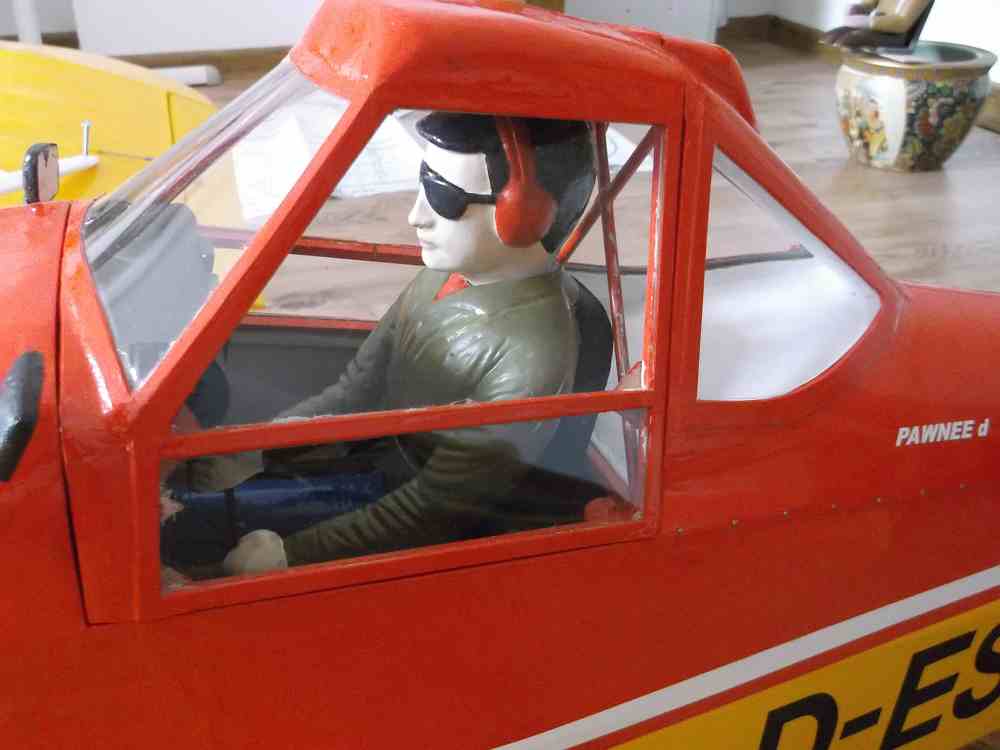

Jednak bêdzie nowy pilot (stary siê pogniewa³).
Waga 45 g.
rcplock.pl/robloz/Piper_Pa25/84.jpg
"Brzydal" na domowej wywa¿arce
Pakiet muszê trochê daæ do ty³u.
rcplock.pl/robloz/Piper_Pa25/85.jpg
Finalna waga 4950g (jakby co to pilot mo¿e i¶æ na spacer)

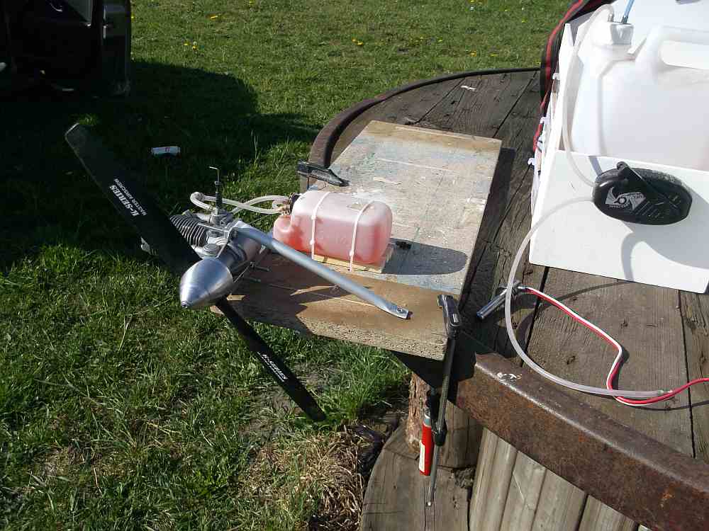

Ale ¿eby nie by³o tak piêknie to prawie godzinê siê mêczy³em aby odpaliæ silnik.
Musia³em ustawiæ zawory. W koñcu jak uda³o siê odpaliæ to max. obroty jakie uda³o siê ustawiæ to ok.7020 ( w zesz³ym roku wycisn±³em ok 9300)
Czy nisko ustawiony zbiornik paliwa, prawie 3cm. poni¿ej iglicy mo¿e byæ przyczyn± k³opotów z rozruchem i mniejszych obrotów?

I problem z rozruchem wyja¶niony. Na prowizorycznej hamowni ustawi³em napêd tak jak powinno byæ i odpala bez problemu. Czyli przyczyn± by³ za nisko ustawiony zbiornik. Za gapowe siê p³aci. Grin
rcplock.pl/robloz/Piper_Pa25/86.jpg
Co do obrotów to jest ok. Sprawdzi³em i instr. i na ¶migle 15x8 (te by³o na oblocie) ma 7600, a na 14x8 ma 9600.

A zbiornik da siê poprawiæ? Próbowa³e¶ zatykaæ palcem wydech przy odpale? Powinno pomóc.
Edytowane przez Piotrek B dnia 09.05.2015 10:48
#88 Drukuj posta
Dodany dnia 09.05.2015 11:30
Postów: 2440
Zbiornik ju¿ zamontowany wy¿ej, powinno byæ ok.
