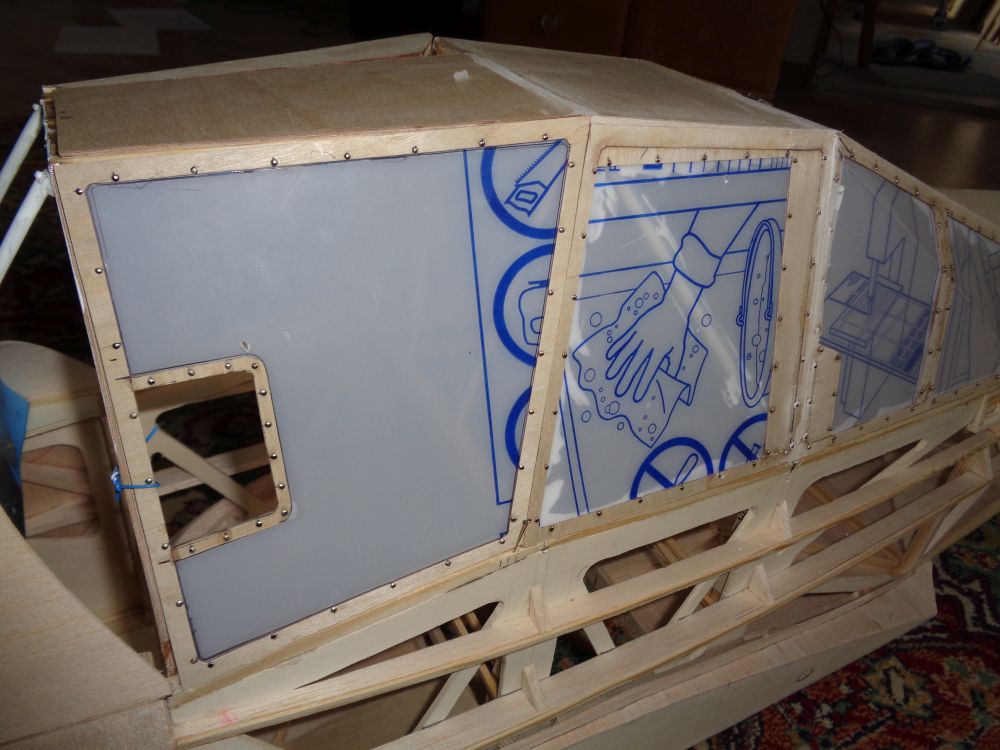

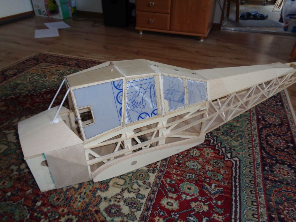

Kabina dosta³a oszklenie
rcplock.pl/robloz/z-37/22.jpg
rcplock.pl/robloz/z-37/23.jpg
rcplock.pl/robloz/z-37/24.jpg
rcplock.pl/robloz/z-37/25.jpg
rcplock.pl/robloz/z-37/26.jpg
Wymaga jeszcze kilku poprawek.

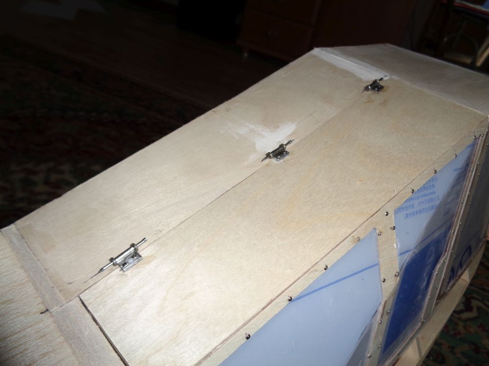

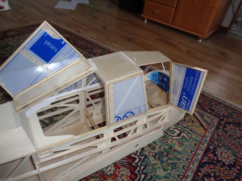

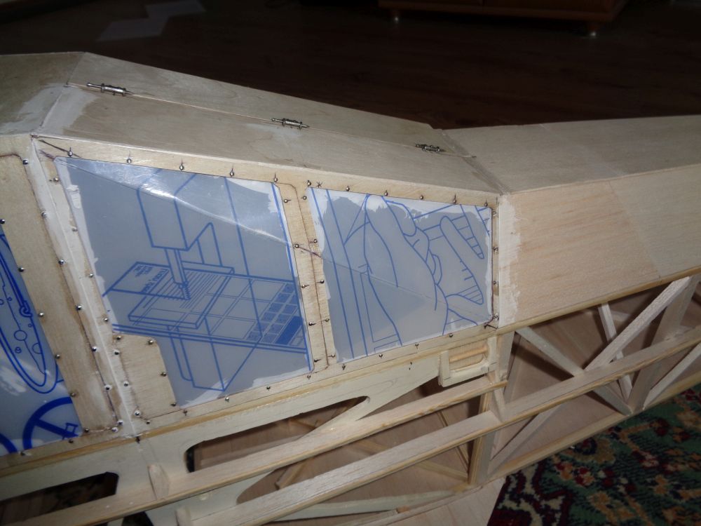

Zmiana wersji zmusi³a do przerobienia kabiny, zniknê³o tylne oszklenie.
images82.fotosik.pl/930/fd0f51fe9fd02d92med.jpg
images81.fotosik.pl/929/6c7be7d70d9e37e1med.jpg

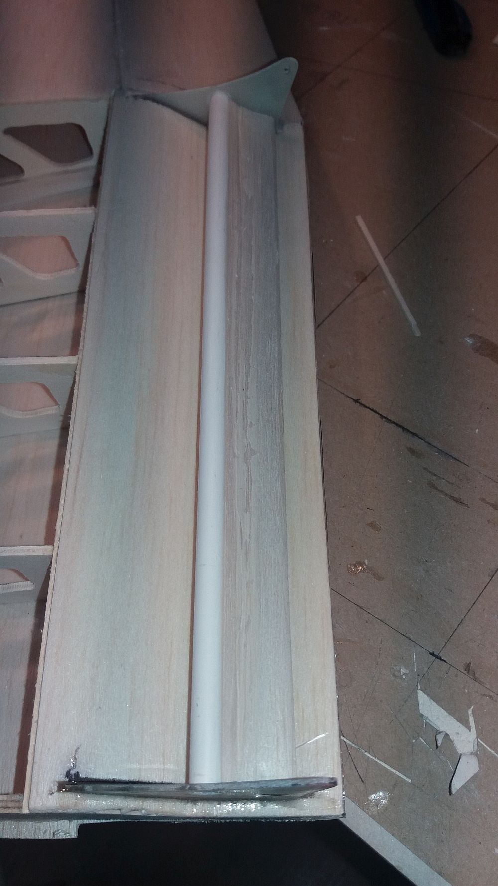

Po wykonaniu laminatowych kieszeni na rurê d¿wigara, mo¿na ju¿ poma³u montowaæ skrzyd³a.
Na pocz±tek centrop³at
images83.fotosik.pl/928/d1efc42879a16d2dmed.jpg
images84.fotosik.pl/929/79627ef489b8c670med.jpg
images84.fotosik.pl/929/4b534b9af187e2a6med.jpg

£a³!!!Wink Robert piêkna praca wykonana przez ciebie i z tego co widzê to wszystko rêcznie wycinane, pe³en szacun Smilena kiedy planujesz koniec i oblot ?? I pytanie co wykorzysta³e¶ na nity kabiny oraz w jaki sposób uda³o ci siê ¶ci±gn±æ laminat z bagnetu, czy¿by to co¶ czarnego mia³o co¶ z tym wspólnego ?Frown
Edytowane przez krzysiek11 dnia 08.12.2017 07:44
#30 Drukuj posta
Dodany dnia 08.12.2017 08:10
Postów: 2372
Do oblotu to jeszcze bardzo daleko, ale mo¿e na W³oc³awek by dalo radê. Do¶æ skomplikowana jest budowa skrzyd³a (mocowanie klap i geometria)
Co do laminatu, ruka aluminiowa by³a owiniêta cienk± foli± spo¿ywcz± do pakowania , mata przes±czoma na szybie ¿ywic± i mawinieta na rurkê. To czarne to tylko mazak.
Nity to przyciête szpilki krawieckie, fajnie to wygl±da i jednocze¶nie "trzyma" oszklenie.

Postów: 456
Z nitami to rewelacyjny pomys³ (bardzo siê przyda) Grin z bagnetem te¿ super, muszê wypróbowaæ dziêki RobercikOK

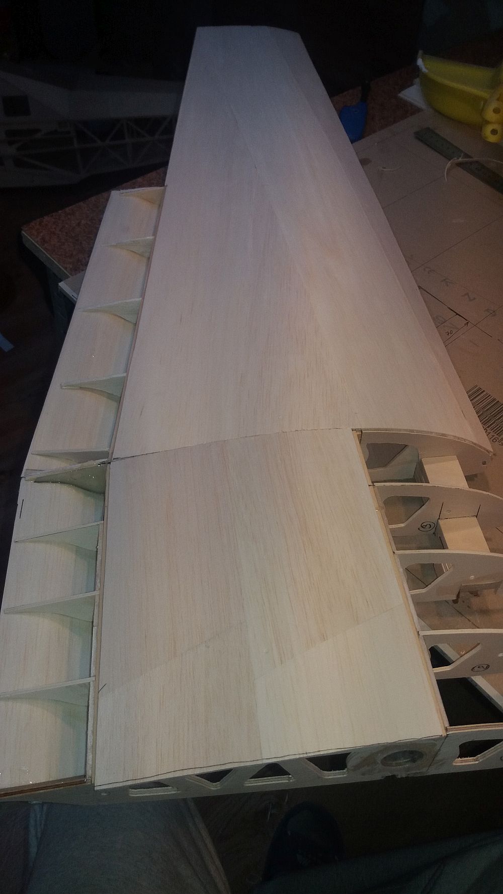

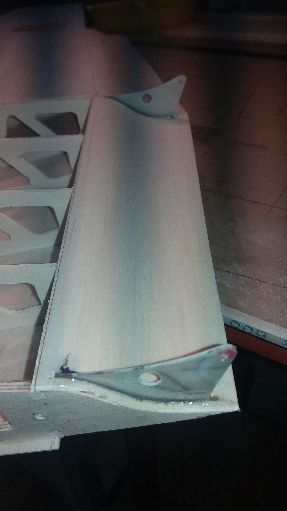

Skrzyd³a pokryte czê¶ciowo bals±.
rcplock.pl/robloz/z-37/37.jpg
W czê¶ci sp³ywowej jest trochê zabawy, gdy¿ Cmelak ma specyficzne (szczelinowe) klapy.
rcplock.pl/robloz/z-37/40.jpg
Po wklejeniu wsporników zawiasów i dodatkowych skrzeli,
mo¿na, po wzmocnieniu krawêdzi tkanin± dokoñczyæ oklejanie.
rcplock.pl/robloz/z-37/38.jpg
rcplock.pl/robloz/z-37/39.jpg
