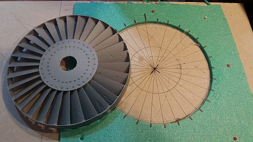

Fajnie, a z czego i jak robi貫� te pierscienie zegar闚?
#44 Drukuj posta
Dodany dnia 31.12.2017 14:10
Post闚: 2474
Te robi貫m z drutu (z lenistwa Wink ), ale lepszy efekt jest papierowej rurki poci皻ej na odpowiednie pier軼ienie.

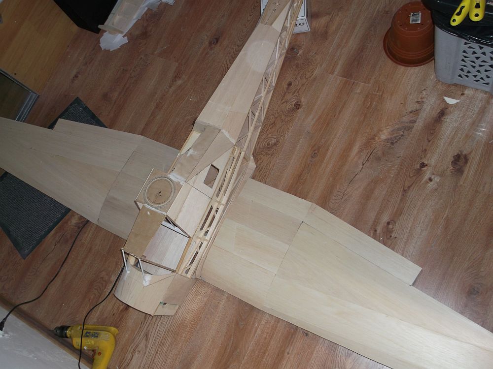

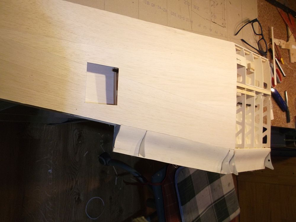

Oklejone zosta造 skrzyd豉. zosta造 jeszcze kawa趾i, ale to dopiero po wykonaniu mocowa� podwozia i nap璠u klap.
rcplock.pl/robloz/z-37/41.jpg

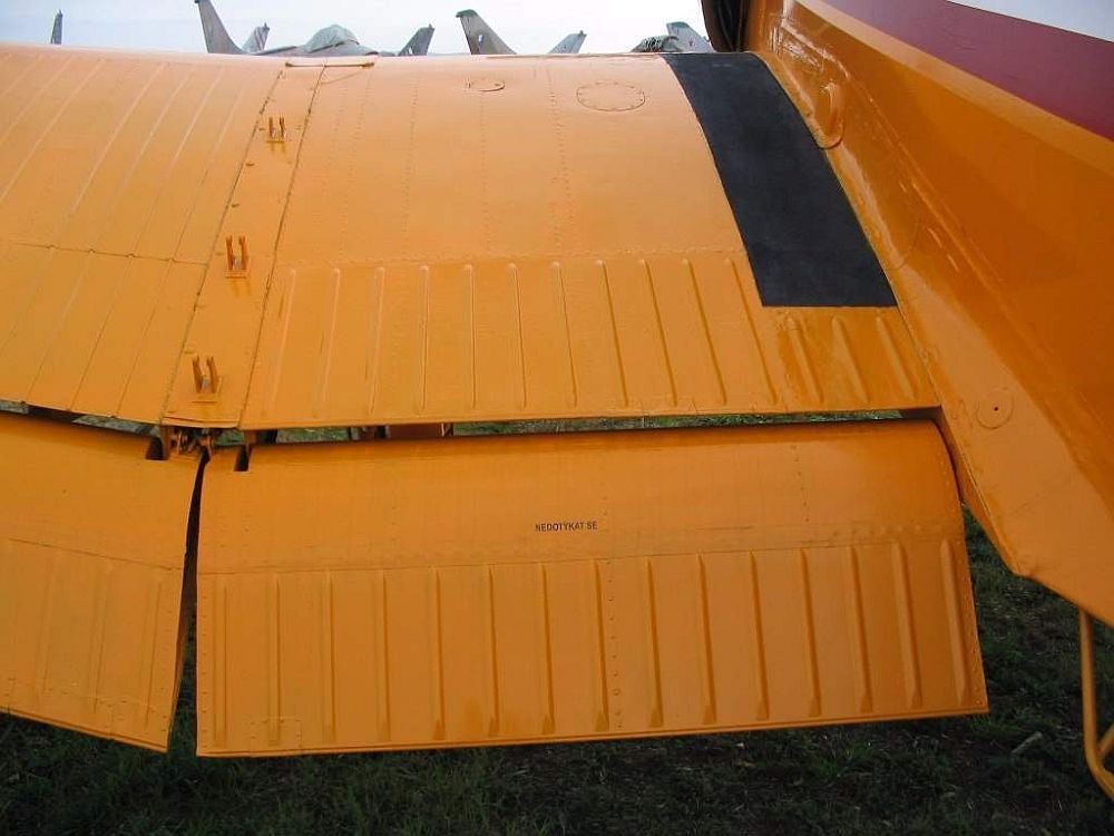

wyci皻e zawiasy klap
rcplock.pl/robloz/z-37/42.jpg
Przymiarka ca這軼i, ci篹ko zrobi� fotk� ( troch� za du篡 model Grin )
rcplock.pl/robloz/z-37/43.jpg
Na dzie� dzisiejszy waga 2700g

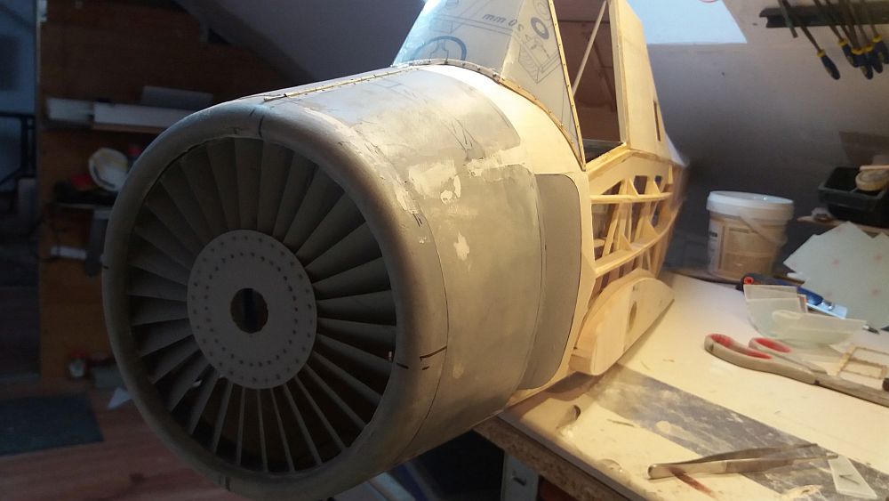

Niestety po przymiarce i por闚naniu z fotografi� wysz這, 瞠 "skopa貫m" form�. Angry
Niezb璠ne s� poprawki.
rcplock.pl/robloz/z-37/47.jpg

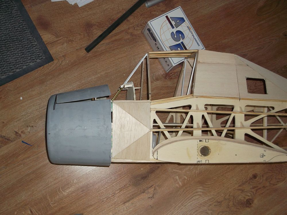

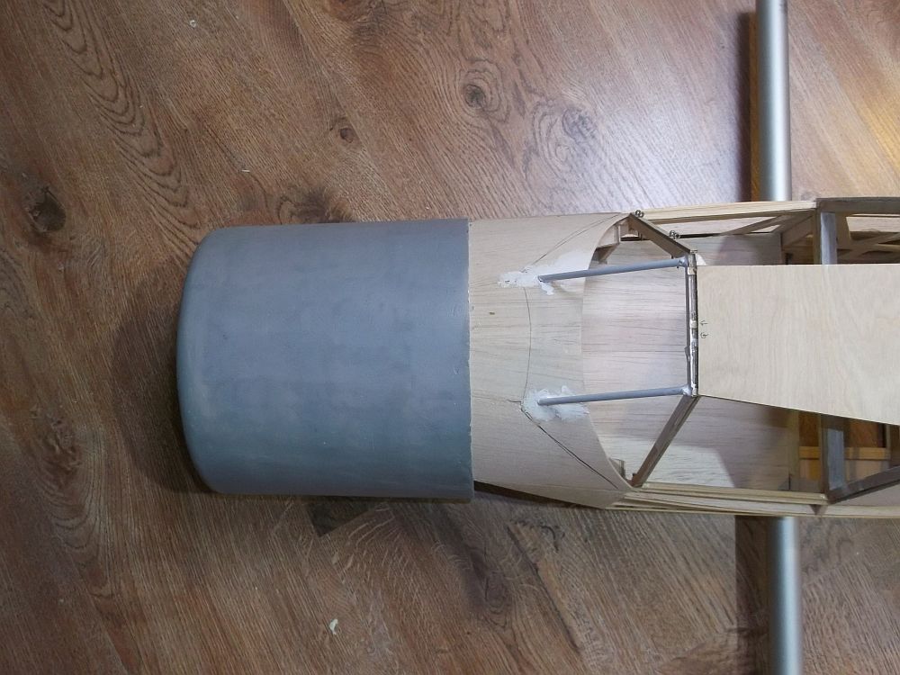

Trwaj� prace przy masce, a tak瞠 "wojuj�" przy skrzyd豉ch z ustawieniami klap i lotek, fotki p騜niej.
Teraz maska, trzeba jeszcze dorobi� otwory wentylacyjne i 瘸luzje z przodu Shock
rcplock.pl/robloz/z-37/48.jpg
Dost瘼 do silnika jak w oryginale
rcplock.pl/robloz/z-37/49.jpg
rcplock.pl/robloz/z-37/50.jpg
Edytowane przez SlavikS dnia 14.10.2025 10:43

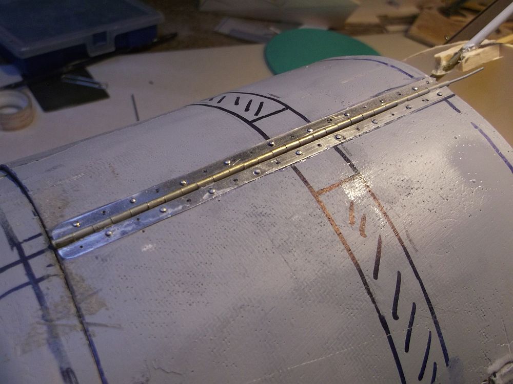

Zawiasy trzymaj� ma貫 nity, czy s� wklejone a to jest imitacja ?
#49 Drukuj posta
Dodany dnia 26.01.2018 09:15
Post闚: 2474
Zawias jest przyklejony od dolu obudowy i zanitowany. Dodatkowo b璠zie jeszcze zalamonowany. Ta blaszka od g鏎y pelni rol� maskujaco- wzmacniaj帷�.

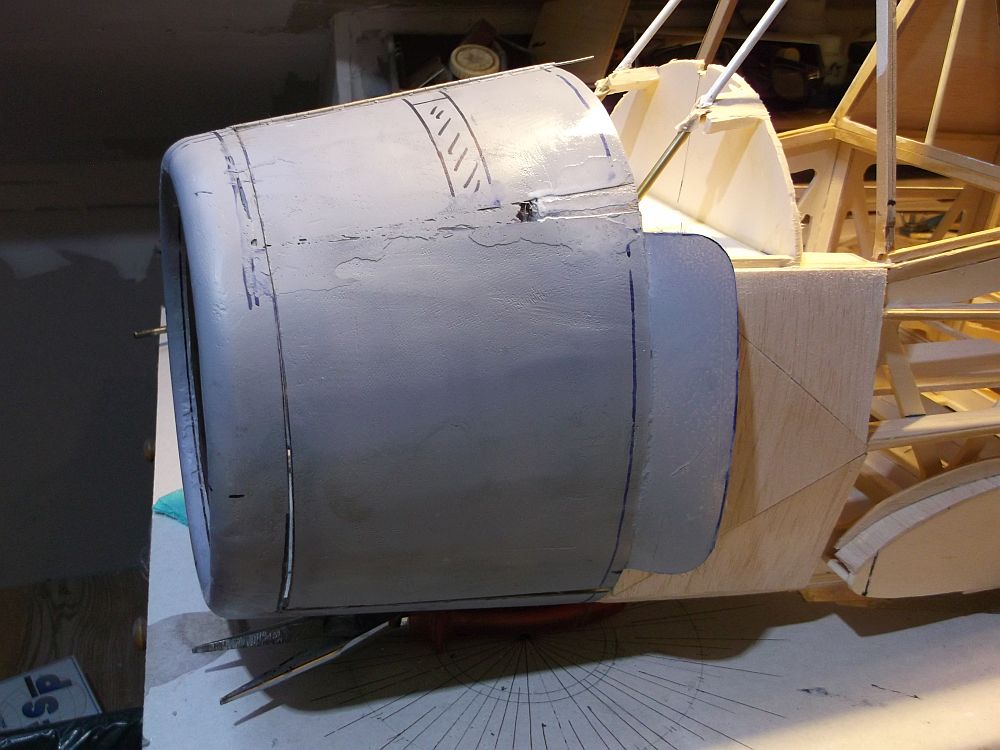

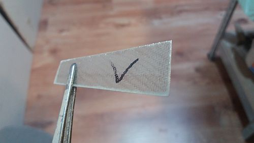

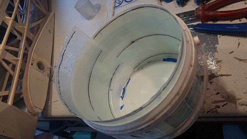

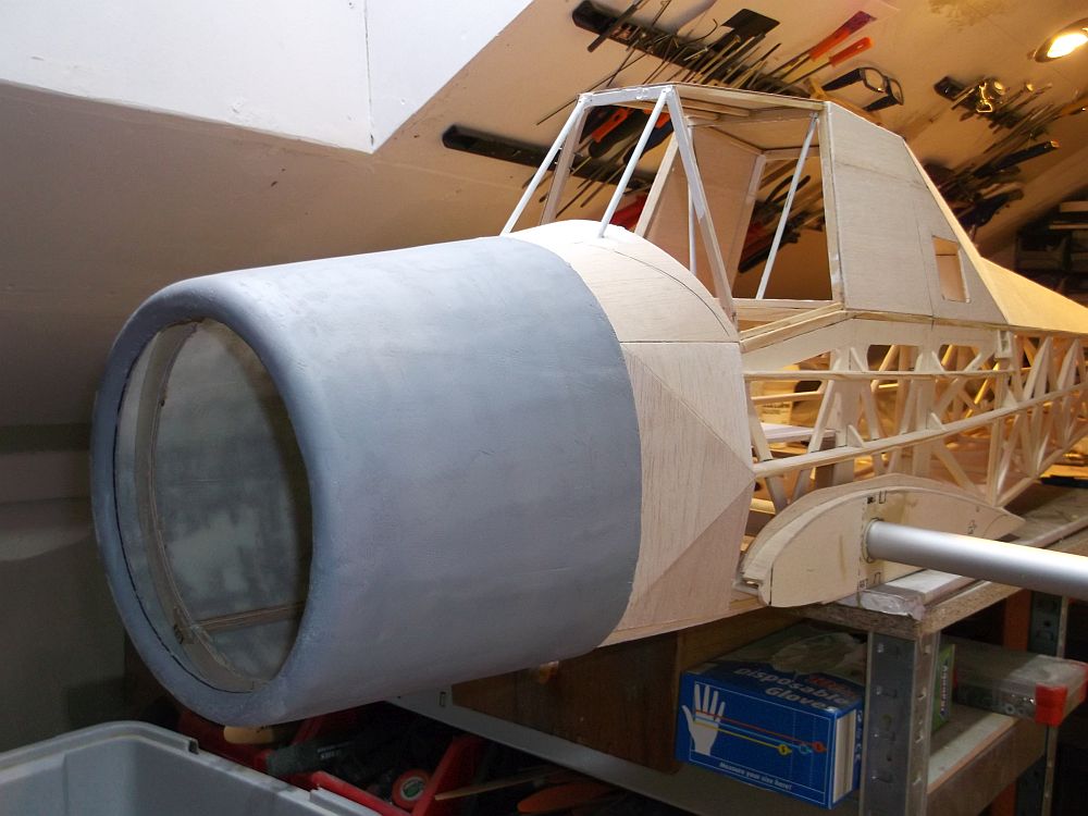

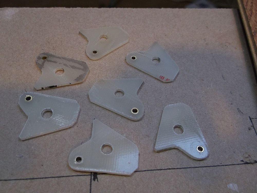

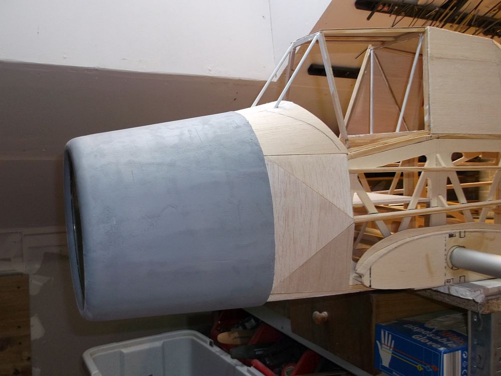

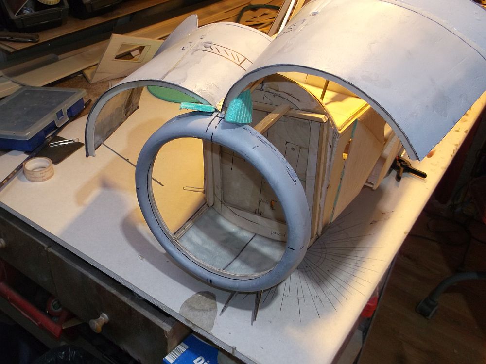

Zalaminowa貫m wn皻rze kube趾a po farbie i powsta� okr庵造 laminat na cz窷ci do maski silnika.
rcplock.pl/robloz/z-37/51.jpg
z kt鏎ego wyci皻e zosta造 takie elementy 30 szt.
rcplock.pl/robloz/z-37/52.jpg
Nast瘼nie w/g szablonu wykonano element widoczny na fotce
rcplock.pl/robloz/z-37/53.jpg
a tak wygl康a po przymiarce
rcplock.pl/robloz/z-37/54.jpg
Wida� te� wklejon� przedni� szyb�.

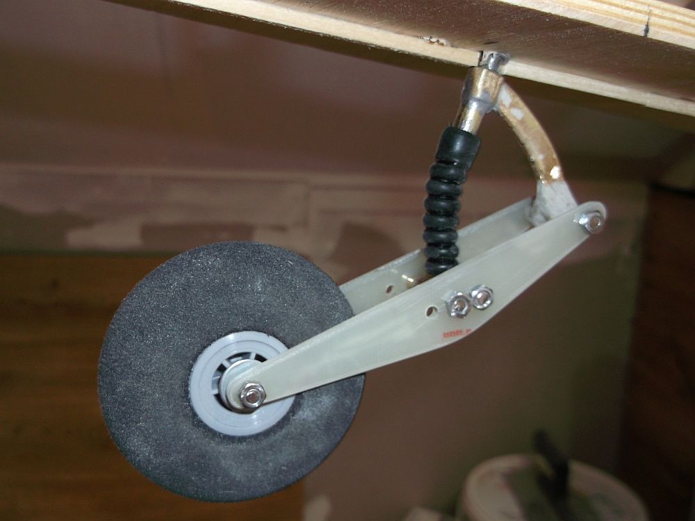

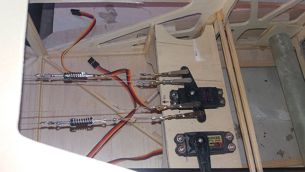

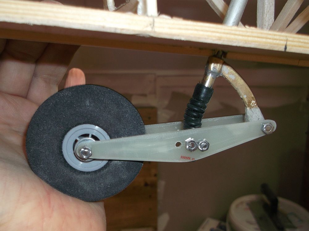

Tylne podwozie, oczywi軼ie amortyzowane.
Nap璠 linkowy sprz璕ni皻y ze sterem kierunku.
rcplock.pl/robloz/z-37/56.jpg
rcplock.pl/robloz/z-37/55.jpg

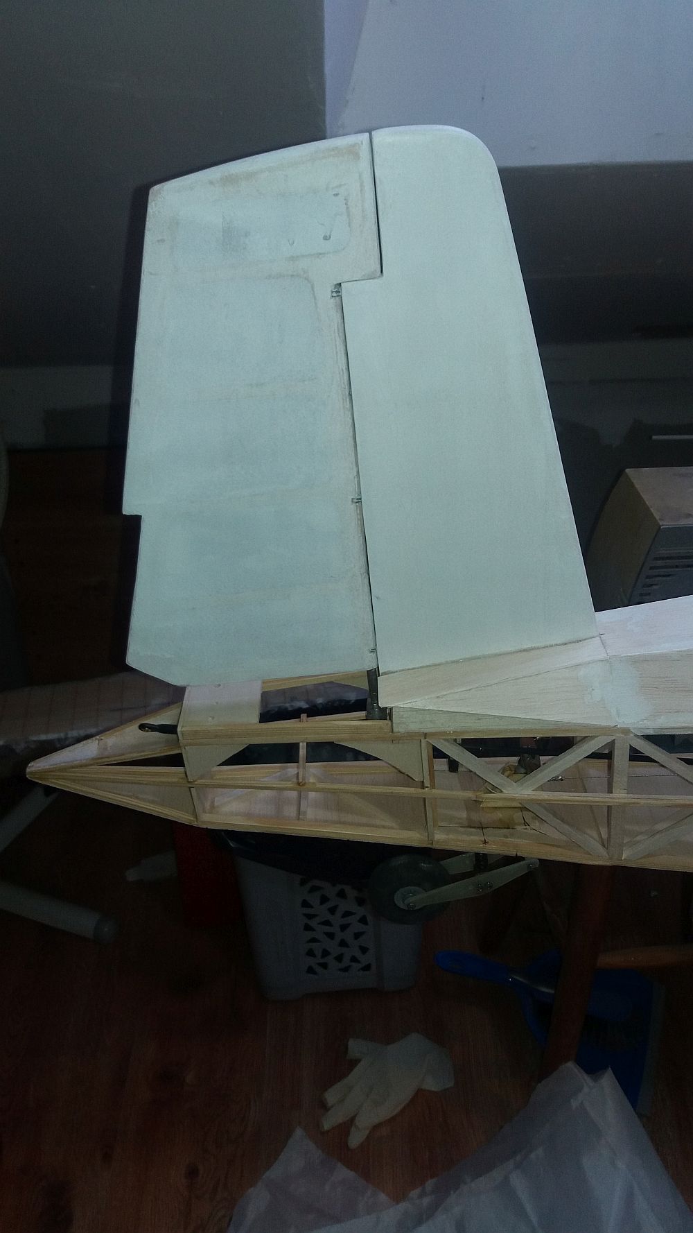

Wklejony statecznik pionowy i zamontowane sterowanie steru kierunku i tylnego ko豉.
rcplock.pl/robloz/z-37/57.jpg
rcplock.pl/robloz/z-37/58.jpg
B璠zie te� zmiana silnika na benzynk�.
Trwa oklejanie statecznika poziomego.

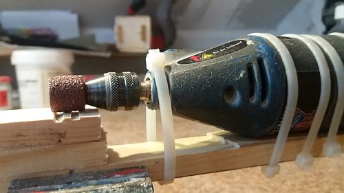

W mi璠zyczasie powsta豉 taka maszynka, domy郵a si� kto� do czego?
rcplock.pl/robloz/z-37/59.jpg

A ja wiem Smile
Do wycinania listewek na o瞠browanie powierzchni skrzyde�.
#57 Drukuj posta
Dodany dnia 02.03.2018 07:31
Post闚: 2474
Dok豉dnie, a tak wygl康a okr庵豉 2mm. sosnowa listewka przepuszczona przez maszynk�.
S� dwie grubo軼i: skrzyd豉 i statecznik

Hmm, a mo瞠cie mi wyja郾i� jak ta maszynka dzia豉? Bo z tego co widz� to szlifuje raczej na p豉sko listewk� przepuszczon� przez rowek. Chyba, 瞠 w rowku jest jaki� papier 軼ierny wklejony, a rolka z papierem na szlifierce ma za zadanie t� listewk� przesuwa� i dociska�?
"Gdybym mia� wybra�, wola豚ym ptaki ni� samoloty "
#60 Drukuj posta
Dodany dnia 02.03.2018 10:15
Post闚: 2474
Zasada jest prosta. Z jednej strony wchodzi okr庵豉 listewka 2mm, a z drugiej wychodzi p馧wa貫k: 2mm szeroki i ok. 1mm. wysoki.
Rowki pe軟i� tylko funkcj� prowadnicy i reguluj� wysoko嗆.
Mo積a powiedzie�, 瞠 to co� w rodzaju heblarki grubo軼i闚ki.
Wszystko po to, aby uzyska� taki efekt.
(mo瞠 jest inny spos鏏, ale ja na niego nie wpad貫m. )
rcplock.pl/robloz/z-37/61.jpg
Ju� jasne? Grin
