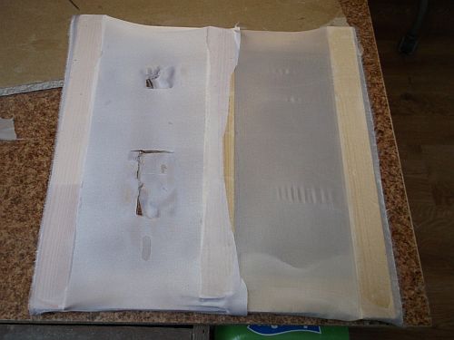

Jeden boczek pokryty koveralem. Nabiera kszta速u. Smile
rcplock.pl/robloz/z-37/65.jpg
rcplock.pl/robloz/z-37/66.jpg
Robi貫m te� pr鏏� z podszewk� poliestrow�. Ma du穎 g豉dsz� powierzbhni� (praktycznie nie ma por闚) ale jest du穎 s豉bsza od koveralu. Przy mocniejszym naci郾i璚iu palcem p瘯a. Na koveralu po tej pr鏏ie zosta� tylko zmarszczki, kt鏎e znikn窸y pod opalark�. Na pewno mo積a j� u篡� do pokrycia powierzchni krytej bals� po ca這軼i.

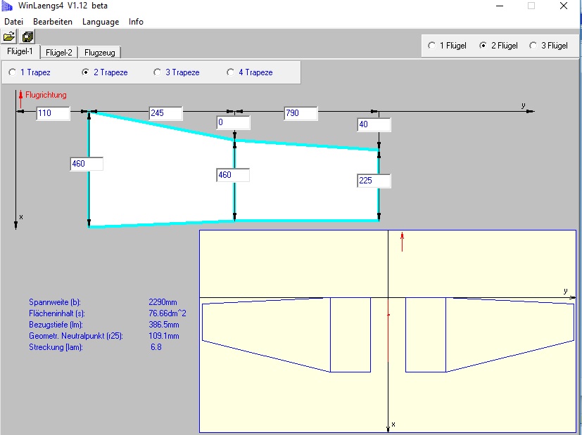

Tak z ciekawo軼i pomierzy貫m to i owo. Wysz這 瞠 powierzchnia no郾a wynosi ok.
156 dm2 co przy planowanej wadze ok.7kg daje 45g/dm2
Jest spory zapas wagi.

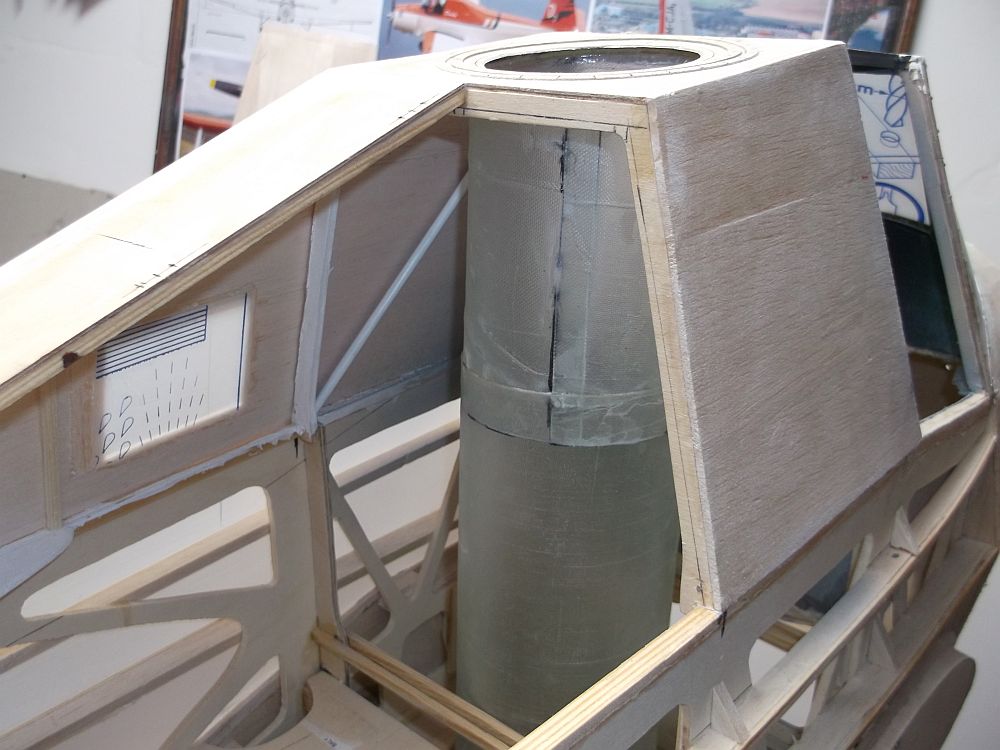

Spory fragment urz康zenia zrzutu i oprysku w dolnej cz窷ci kad逝ba
rcplock.pl/robloz/z-37/69.jpg
A od 鈔odka rura z laminatu , dojd� jeszcze wzmocnienia.
rcplock.pl/robloz/z-37/70.jpg
Pomiary by造 do bani. Wysz這 74dm2 co przy 7kg. daje 94g/dm2
#74 Drukuj posta
Dodany dnia 16.04.2018 23:53
Post闚: 2059
Ja nie wiem jak Ty to mierzysz ale co� tu nie gra.
Rozpi皻o嗆 2,3m to skala 1:5,3. Przy tej skali powierzchnia (zgodnie ze skal�) powinna Ci wyj嗆 ok. 98 dm2.
To robi r騜nic� bo to obci捫enie, kt鏎e Ci wychodzi ju� dobrze nie wygl康a. Wydaje mi si� 瞠 gdzie� robisz b陰d albo w pomiarach albo wyliczankach. Je瞠li model trzyma si� skali to nie ma innej opcji - powierzchnia zmienia si� do kwadratu skali. Matematyki Panie nie oszukasz Wink 71,5g/dm2 wygl康a sensowniej.

Powierzchnia skrzyd豉 samolotu 2380dm2 ( 23.8m2 )
Kwadrat skali 5,3 to 28.09
Teoretyczna powierzchnia skrzyd豉 modelu 84,73dm2 ( 0,8473m2 )
Wersja "Agro Turbo"
Powierzchnia skrzyd豉 samolotu 2762dm2 ( 27.62m2 )
Teoretyczna powierzchnia skrzyd豉 modelu 98,33dm2 ( 0,9833m2 )
http://www.samolo...-37-cmelak
#76 Drukuj posta
Dodany dnia 17.04.2018 07:52
Post闚: 2477
Dane dotycz� z-37A
Ni瞠j zrzut z programu do �.c. z wymiarami skrzyd豉 modelu.
Zgadzaj� si� one z rysunkami rzut闚
rcplock.pl/robloz/z-37/plan.jpg
76dm2 +powierzchnia kad逝ba 9.9dm=86dm2
