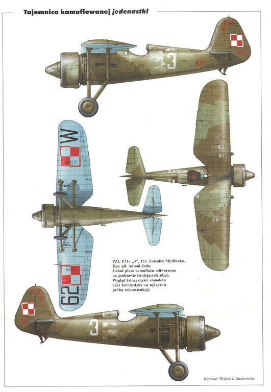

Tak trochê odbiegaj±c od budowy. Chcia³bym zrobiæ "11" w ³aciatym malowaniu. By³ tyllko jeden taki egzemplarz. Niestety dokumentacja jest niezwykle uboga i tylko czarno-bia³a. Do latania rekreacyjnego to nie przeszkadza, ale na ewentulne zawody to chyba za ma³o.
S± tylko przypuszczenia ekspertów jak mog³y wygl±daæ kolory.
Co na to naczelny recenzent z tylnego fotela? Wink

Dodany dnia 05.11.2025 13:53
Postów: 2020
robloz napisa³/a:
No to tak:
- wiêcej zdjêæ tego egzemplarza jest w Tomie 4 cz. 2 Polskich Konstrukcji lotniczych - strony 120 - 123 (13 fotek) niestety czarno-bia³ych.
- mo¿na posi³kowaæ siê publikacjami kolorów (takie jak wrzuci³e¶) np. z zestawów plastikowych. Recenzent sk³ania siê do uznania ich jako oficjaln± publikacjê Smile

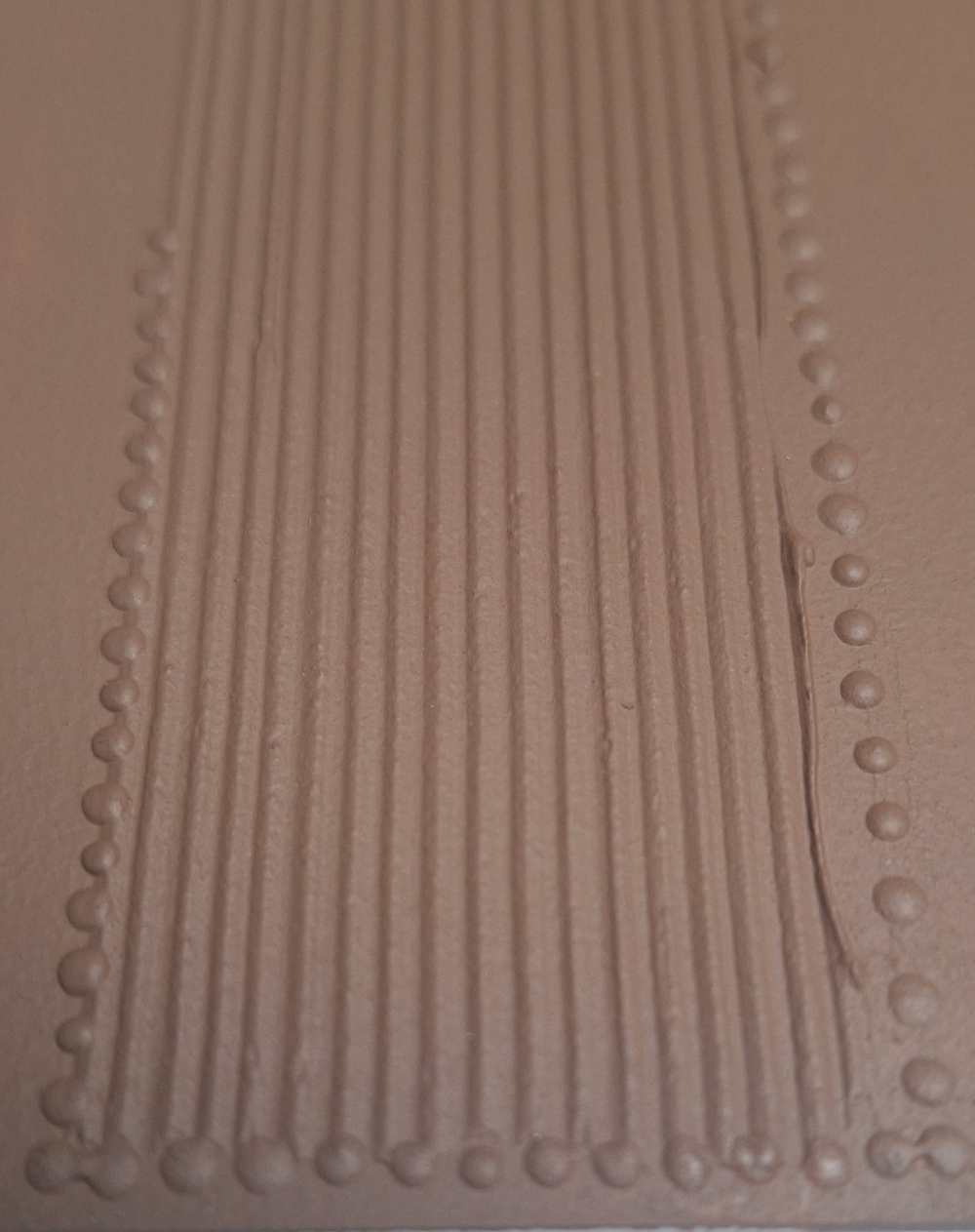

Imitacja poszycia "11"
Oczywi¶cie nity za du¿e ( muszê kupiæ cieñsz± ig³ê) i za gêsto, ale to tylko próbka i to w powiêkszeniu.
Rozstaw i wielko¶æ fal ok. 0.8 mm. a nitów 1.5-2 mm Grin
Nitowanie muszê poæwiczyæ.

Dodany dnia 12.11.2025 09:31
Postów: 2020
Robert, nie szkoda siê z tym papraæ? Struktury powierzchni u nas siê nie ocenia. Poza tym, to klejem te linie robisz? Jak ju¿, to ja bym siê nad sznurkiem zastanowi³ pod tkaninê. Ja nity robi³em wyka³aczk± Wink Wg mnie niepotrzebnie siê narobisz, bêdzie ³adny ale tam kilka gramów, tu kilka i w koñcu wyjdzie nielot. Zastanów siê nad tym dwa razy,
Brak delaminarza to wg mnie spory b³±d - my¶lê, ¿e urwa³by¶ trochê z wagi. Jak patrzê na strukturê po delaminarzu, to praktycznie lekko szpachla natryskowa wystarczy, a tak, to siê tego laminatu naszlifujesz i jeszcze musisz uwa¿aæ ¿eby nie przetrzeæ bo tkaninka bardzo cieniutka.

Dodany dnia 12.11.2025 10:22
Postów: 2378
Wiem, ale bez tego to 11 wygl±da dziwnie ( przynajmniej w/g mnie Grin )
Ze sznurkiem wiêcej roboty, a i tak by³by pewnie problem przes±czyæ tkaninê w tym miejscu, no chyba ¿e kleiæ na wierzch.
Mam dorobione co¶ w rodzaju szpachelki do klejenia p³ytek z naciêciami co 0.5 mm. Przeci±gasz raz i gotowe. Imitacja jest z lekkiej szpachli, gramów du¿o nie przybêdzie, a i tak bêdê chyba robi³ tylko na górnej powierzchni, (chocia¿ jeszcze nie wiadomo ).
Tkaninê pszes±cza³em twardym wa³kiem, ¿ywicy wysz³o na ca³y kad³ub 30g. Potem lekki szlif i na to szpachla natryskowa te¿ na³o¿ona wa³kiem.

Dodany dnia 12.11.2025 11:18
Postów: 2020
robloz napisa³/a:
[quote]
A, to taka technika. Tak czy siak siê narobisz, bo skoro ryflowanie blachy, to i linie podzia³owe i nity Wink Na P11 trochê tego jest Shock
Tak siê zastanawiam jeszcze, czy te struktury na skrzyd³ach nie bêd± mia³y wp³ywu na w³a¶ciwo¶ci lotne. Czy te lataj±ce egzemplarze modeli mia³y te struktury porobione, czy skrzyd³a by³y g³adkie?

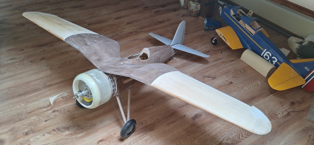

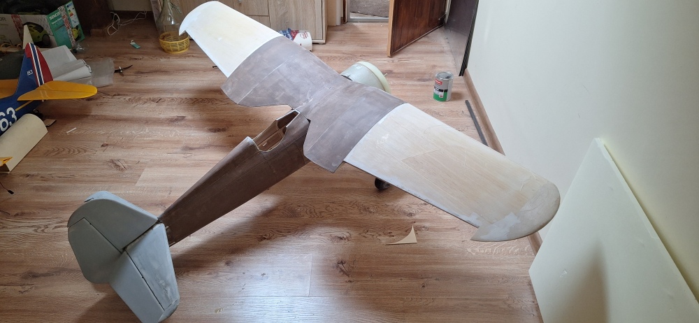

Stan na dzisiaj:
Ca³o¶æ pokryta tkanin± ( oprócz górnej czê¶ci skrzyde³, tej za centrop³atem. zabrak³o ¿ywicy), wyszpachlowana i dotarta.
Stateczniki jednak pokry³em tkanin±. S± pokryte bals± 1 i 1.5 mm. i po japonce by³y strasznie delikatne.
Zamontowany z odpowiednimi k±tami silnik i dopasowana maska.
rcplock.pl/images/_userfiles/7/pzl20.jpg
rcplock.pl/images/_userfiles/7/pzl21.jpg
I najwa¿niejsze WAGA 4850g
dojd± jeszcze podpory ,lotki i ca³e RC
My¶lê, ¿e po koñcowym laminowaniu i monta¿u bêdzie ok. 5200g. (bez RC)
Z wywa¿eniem te¿ nie powinno byæ problemu.
