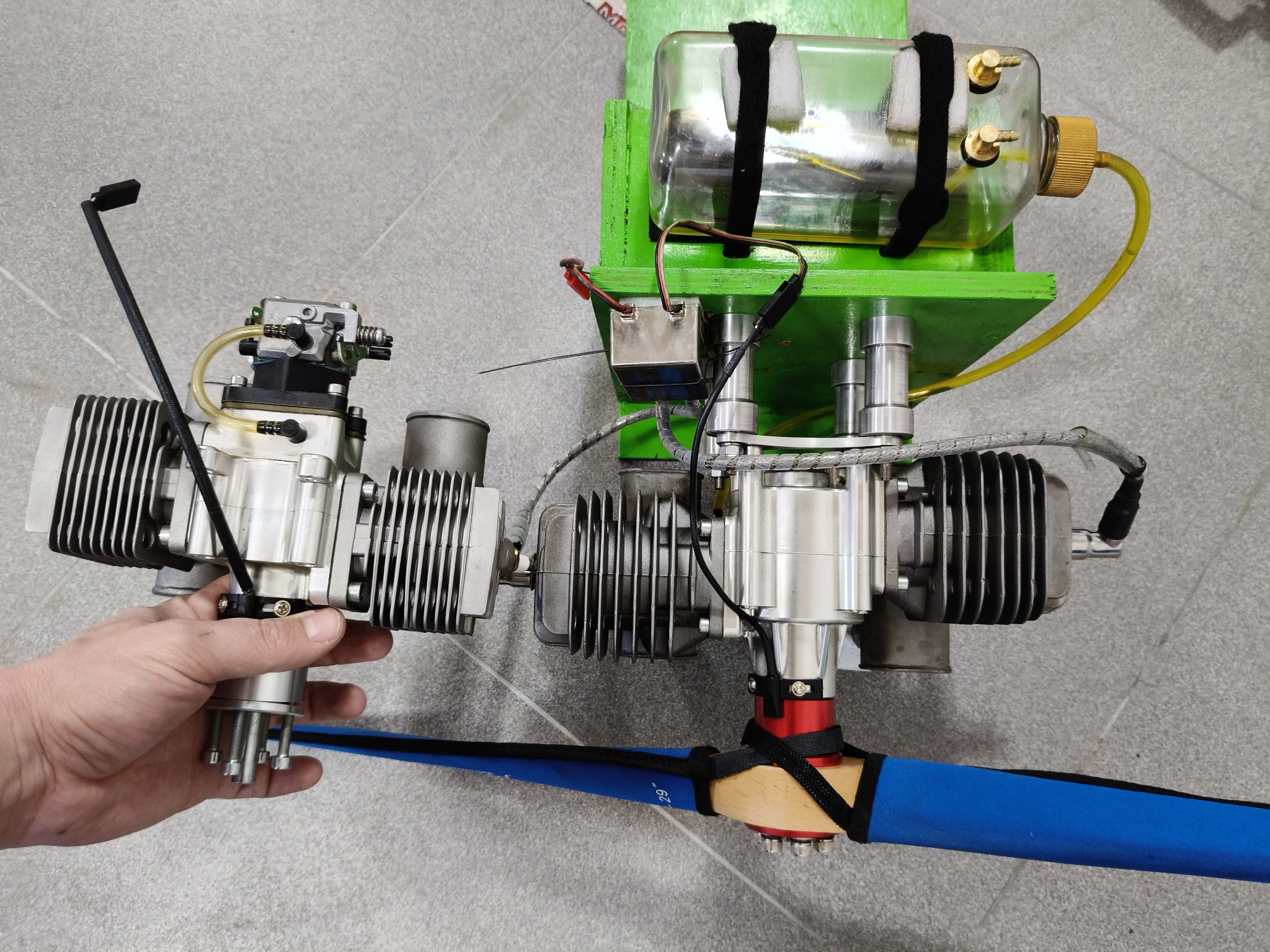

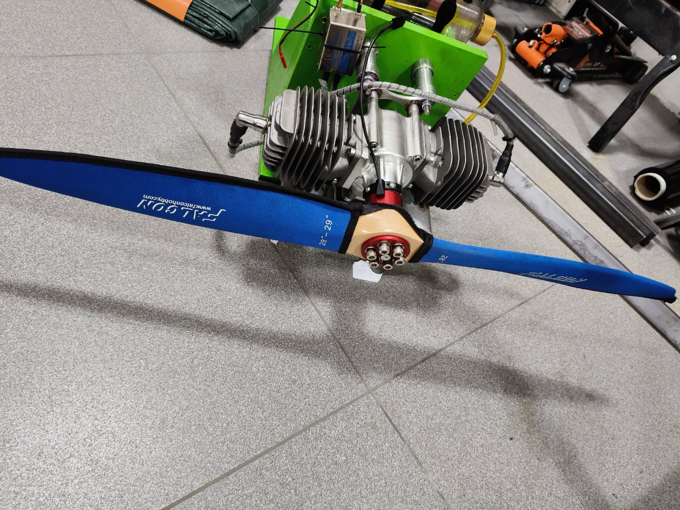

Dodany dnia 27.04.2026 23:54
Postów: 665
Ma³a aktualizacja . Uda³o siê z³o¿yæ silnik i nawet odpala. Smile 26 kg ci±gu robi swoje . z kad³uba zosta³y usuniête wszystkie po³amane wrêgi i ,zrobione szablony i aktualnie nowe s± wypalane na laserze. W miêdzyczasie powstaje rama która znacznie u³atwi obróbkê kad³uba i przygotowanie go do lakierowania. Na pierwszym zdjêciu porównanie do 50cc boxera który bêdzie napêdza³ mx2 2,2m
