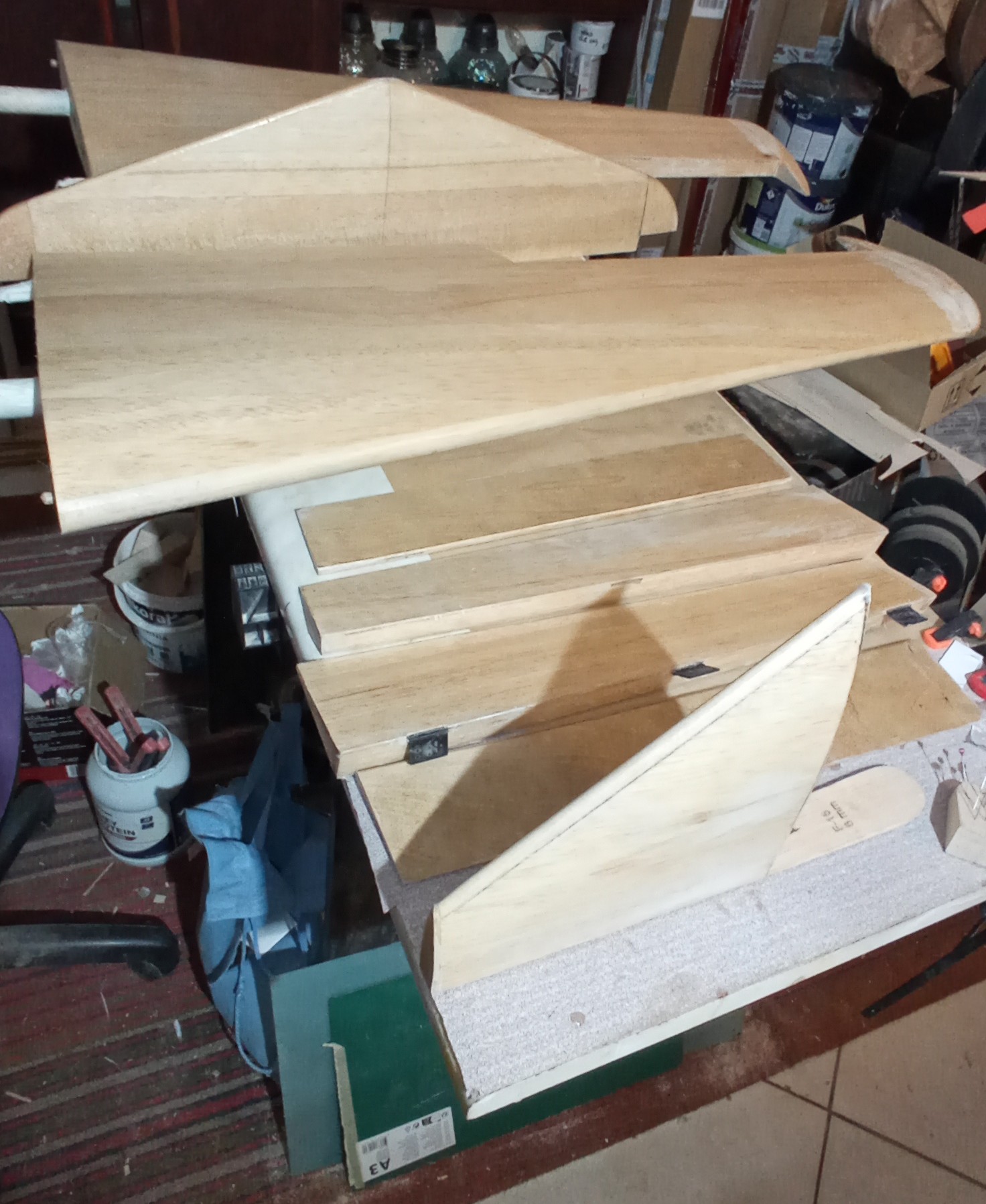

Przymierzam siê do steru kierunku i nie bardzo wiem jak to zrobiæ ¿eby by³o równo.Wymyslilem ¿e z³o¿e wszystko razem i przewierce dwa otwory, i tak jak skrzyd³o z³o¿e na rurach.Chyba ¿e macie inne sugestie?

Tylko musisz to zrobiæ na wiertarce sto³owej i idealnie oba otwory w osi .

Ok mam wiertarkê sto³ow± to przewierce

Przewierci³em zobaczymy jak wyschnie czy co¶ z tego bêdzie

Ja tnê ¿ebra na pó³ i sk³adam obie po³ówki na desce, a potem klejê obie po³ówki do siebie. Tak robi³em stateczniki w Klemmie.

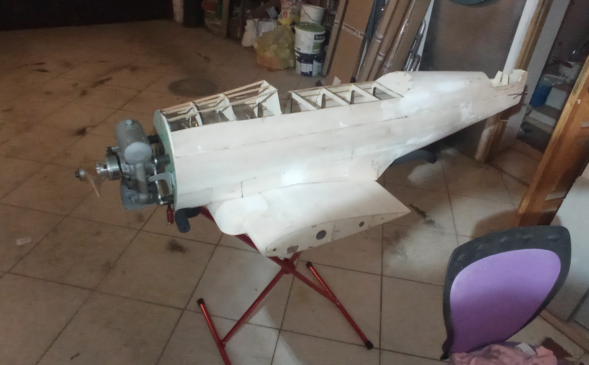

rcplock.pl/images/_userfiles/245/Texankadlub.jpg
Texan dosta³ stojak w prezencie Smile

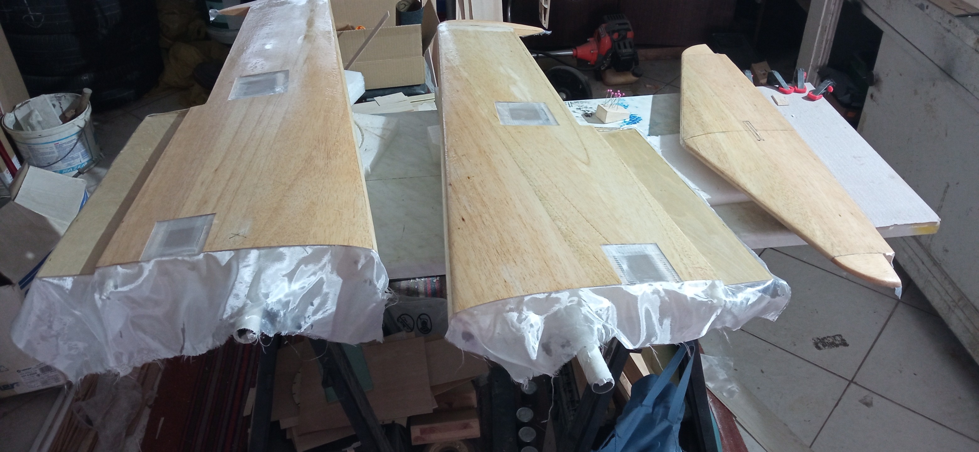

rcplock.pl/images/_userfiles/245/texanlaminat1.jpg
rcplock.pl/images/_userfiles/245/texanlaminat2.jpg
Skrzyde³ka zalaminowane teraz natryskowa szpachla i malowanie.
