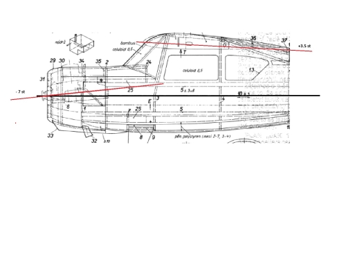

Mam ma陰 zagwostk�.
W/g planu k徠 silnika to - 7 st a skrzyd豉 + 3.5
Pytanko do naszego eksperta ( mo瞠 przeczyta Grin ) robi� tak czy tradycyjnie silnik - 2-3 st skrzyd這 +2-2.5 ?
Z silnikiem to nie bedzie problemu, ale ze skrzyd貫m to ju� musz� rozwi您a� na etapie budowy kadluba.
rcplock.pl/images/_userfiles/7/katy.jpg
