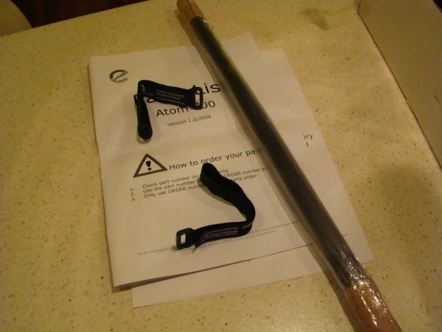

A to tail boom, bardzo gruba¶ny, bo ten model nie posiada podpórek ogona, no i ta¶my rzepowe na akuski i wykaz czêsci. Zapomnieli o instrukcji , ale powiem szczerze ¿e nie ubolewam bo na helifreak go¶æ nagra³ ca³y film jak to poskladaæ do jednej kupki.

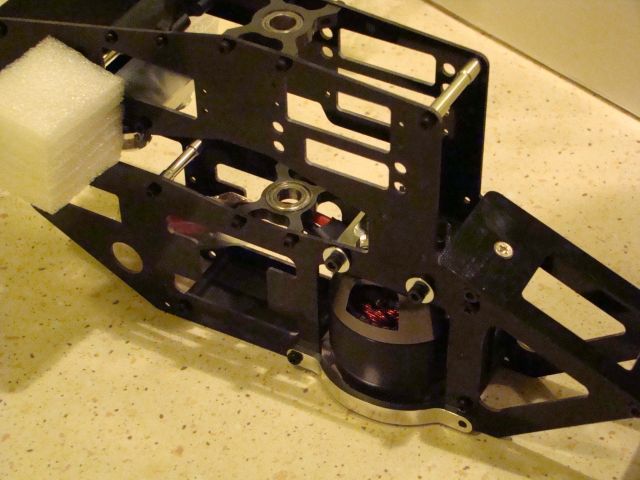

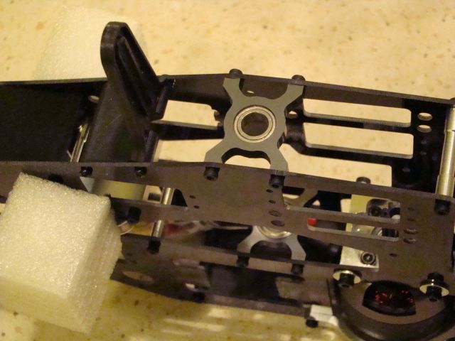

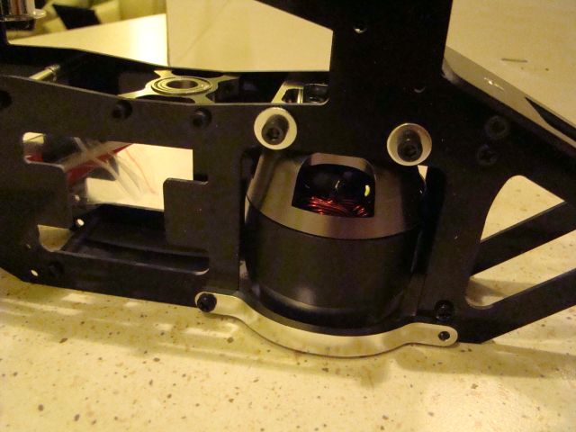

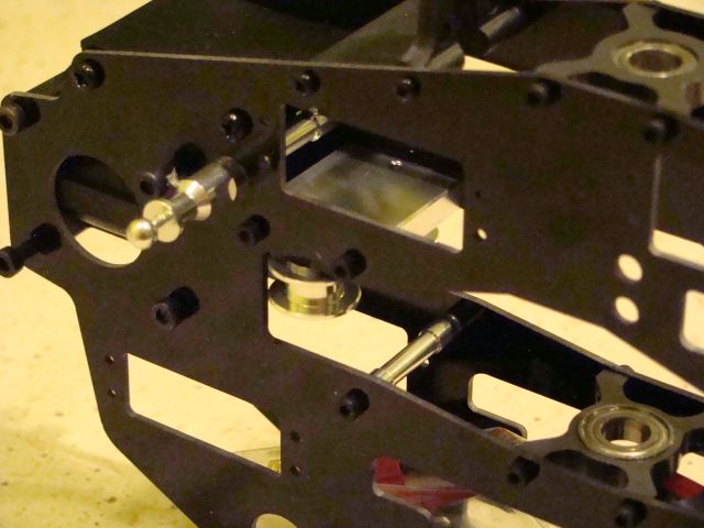

A to ju¿ rama, oczywi¶cie otrzymujemy j± ju¿ zmontowan±, i to nawet poprawnie, zero luzów, nie dokrêconych srubek czy te¿ powklejanych na klej jak nieraz ma to miejsce w modelach firmy Esky, silnik klocek bo tak go nazwa³em te¿ jest zamontowany wraz z zêbatk± 9T (10T w zapasie na ostre moje 3D)
Dane silnika:
KV: 1080
Battery: 6s Lipo
Max Current: 70A
Max Efficiency: 91%
Batteries: 4~8cells
Length: 69mm
Diameter: 52mm
Shaft Diameter: 5mm
Shaft length: 21mm
Amp drain w./o. load: 3.0A/10V
www.rcplock.pl/images/atom/5.JPG

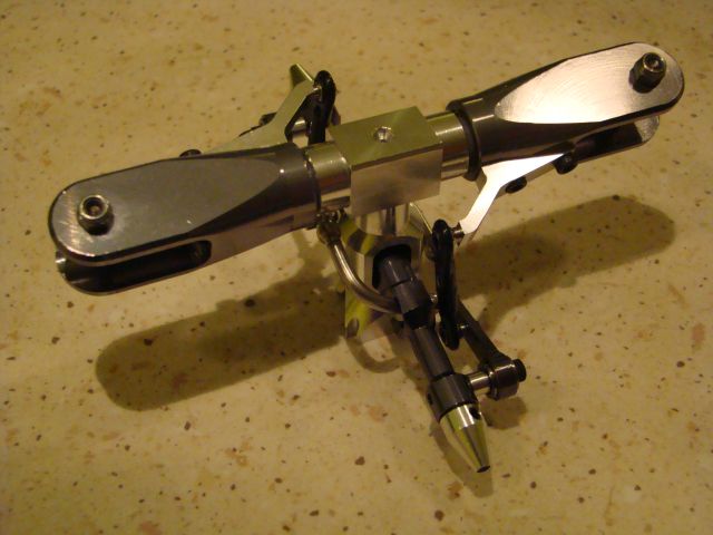

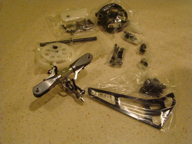

A tu podstawowe elementy ca³ej mechaniki g³owica, tarcza, skrzynia ogonowa, z±batka z ko³em autorotacji , bardzi ciê¿ki wa³ (w porównaniu do leptona), snapy, i dziwne ale dali orczyki na serwa tylko ciekawe do jakiej firmy bed± pasowaæ , ale czujê ¿e do futaby napewno
www.rcplock.pl/images/atom/01.JPG
www.rcplock.pl/images/atom/02.JPG
www.rcplock.pl/images/atom/03.JPG
Tarcza, i padle, które raczej zostan± zamienione wêglowymi jak i tylne ³opatki, które s± miêkkie,
www.rcplock.pl/images/atom/04.JPG
