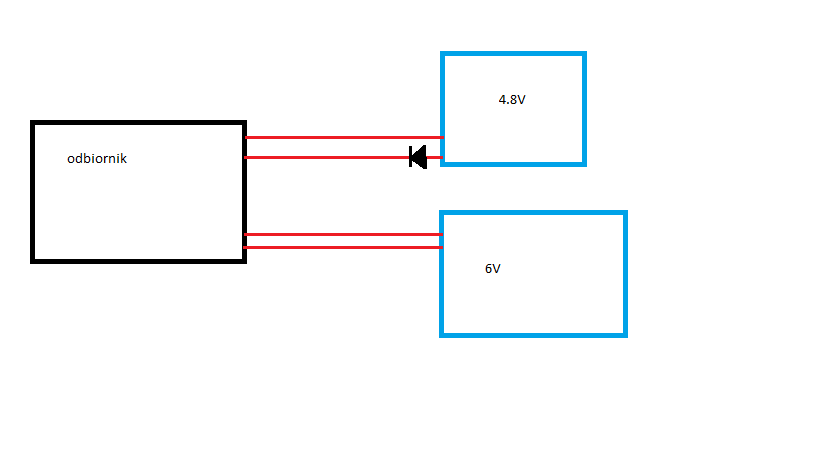

A tak na marginesie jaki pakiet masz zamiar do zasilania elektroniki daæ?
W w±tku napisa³e¶ akumulatory RC - 300g. To chyba mocno przegiête i tu masz pole manewru. Ja u siebie da³em 3S 1100 mAh. To jakie¶ 100g, wiêc mo¿esz ¶mia³o 200g urwaæ z wagi. Pasik na takich lata swoj± Ekstr± i spokojnie daj± radê, a serwa ma na pewno wiêksze ni¿ nasze (podpatrzy³em jak planowa³em swoje latad³o).

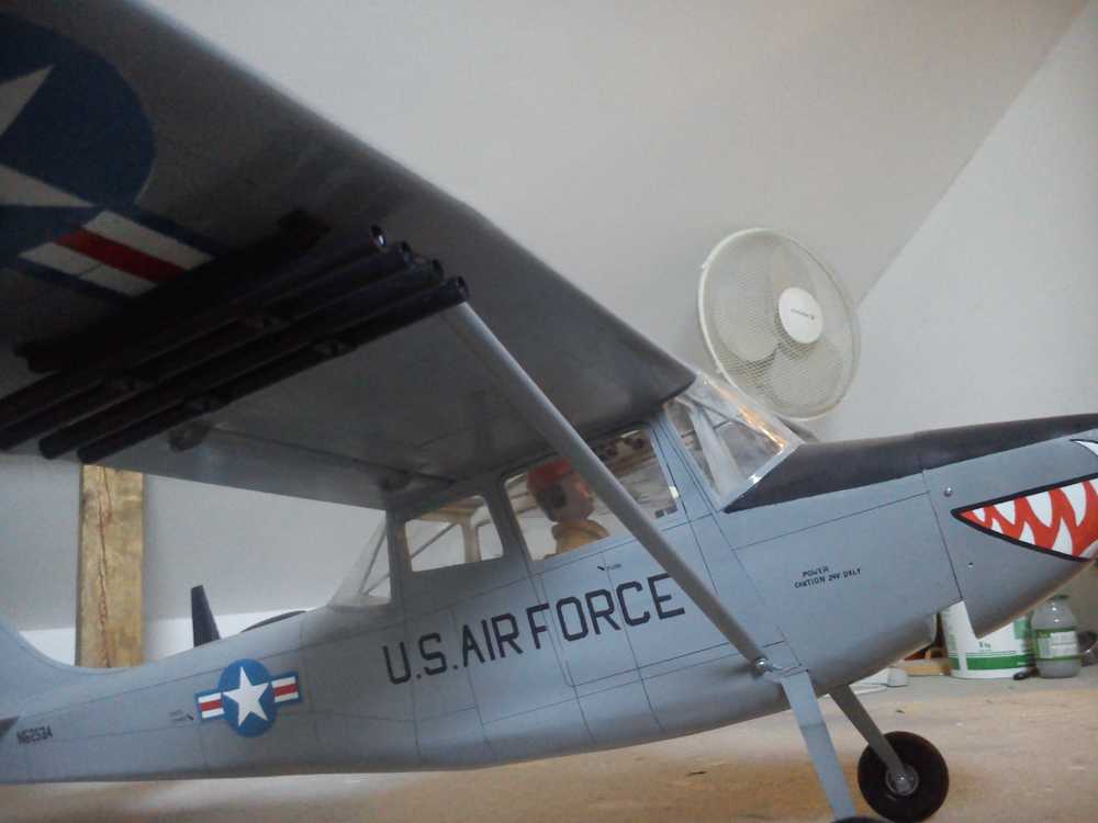

Ile te rurki wyrzutni wa¿±? To wygl±da na rurki instalacyjne elektryczne. Mo¿e da³oby siê to zrobiæ l¿ej? Np zawin±æ cienk± balsê na rurce i okleiæ japonk± na cellon?

Zasilanie RC to akumulatory NiMh. S± dwa pakiety: g³ówny o napiêciu 6V, a drugi rezerwowy 4.8V.(oddzielony diod±)
Oba o pojemno¶ci 2300 mAh. i s± wpiête bezpo¶rednio do odbiornika bez ¿adnych regulatorów - nie ma co siê uszkodziæ.

Jako¶ nie bardzo rozumiem stosowania dwóch pakietów w modelu o masie 4 kg, a tym bardziej rozdzielania pakietów diod±. Po co? Dodatkowy pakiet to 150g, a oszczêdno¶ci na wadze szukamy, no chyba ¿e potrzebujesz te dodatkowe 150g ¿eby wywa¿yæ model. Je¿eli potrzebujesz tej wagi to po³±cz pakiety równolegle bez diody. Sk±d wzi±³e¶ ten "patent" z diod±? Shock

Dioda jest potrzebna ,aby pakiet o mniejszym napiêciu siê nie ³adowa³ od tego drugiego. Powsta³ w ten sposób bezpieczny uk³ad zasilania RC, co¶ w w rodzaju uk³adu z kondensatorem.
W razie problemu z wywa¿eniem zawsze mogê daæ tylko jeden.

Z ca³ym szacunkiem - rozwi±zanie jest bez sensu Smile i na pewno nie jest to uk³ad bezpieczny.
Co to ma zabezpieczyæ - jaki przypadek? Wzi±³e¶ pod uwagê, ¿e na diodzie masz spadek minimum 0,6V? Jak odejmiesz 0,6V od 4,8V to jest 4,2V - napiêcie mo¿e byæ trochê za ma³e do zasilania odbiornika i serw. Wg mnie dok³adasz bez sensu dodatkowy balast, co w modelu o tej wadze nie jest bez znaczenia.
Je¿eli ju¿ stosowaæ dwa pakiety to pytanie czemu s± dwa ró¿ne 6 i 4,8V? Przecie¿ gdyby by³y dwa takie same to mo¿na je po³±czyæ równolegle bez ¿adnej diody i mia³yby od razu wiêksz± pojemno¶æ i wydajno¶æ pr±dow±.
Robert, czy kto¶ ju¿ co¶ takiego skutecznie gdzie¶ stosowa³, czy sam to wymy¶li³e¶?
Bezpiecznie to mog³o by byæ z takim uk³adem:

Stosuj±c pakiet 3s trzeba mieæ Beca. Chcia³em wyeliminowaæ dodatkowy uk³ad, który mo¿e zawie¶æ. Z drugiej strony przez ten czas co ju¿ latam nie nawali³ mi ¿aden Bec w regulatorze, ale zawsze mo¿e byæ ten pierwszy raz. Wink
Chyba zostanê przy tym pomy¶le, tylko dam jeden pakiet 6V.
Mój odbiornik pracuje w zakresie 4.8-6V tak¿e ten mniejszy pakiet rzeczywi¶cie jest za ma³y i chyba zbêdny.
Beca mam, tak¿e z zastosowaniem tradycyjnego uk³adu nie bêdzie problemu.

Ja nie negujê pakietu NiMh 6V. To jest OK. Natomiast pomys³ powy¿ej z dwoma pakietami by³ kuriozalny Smile

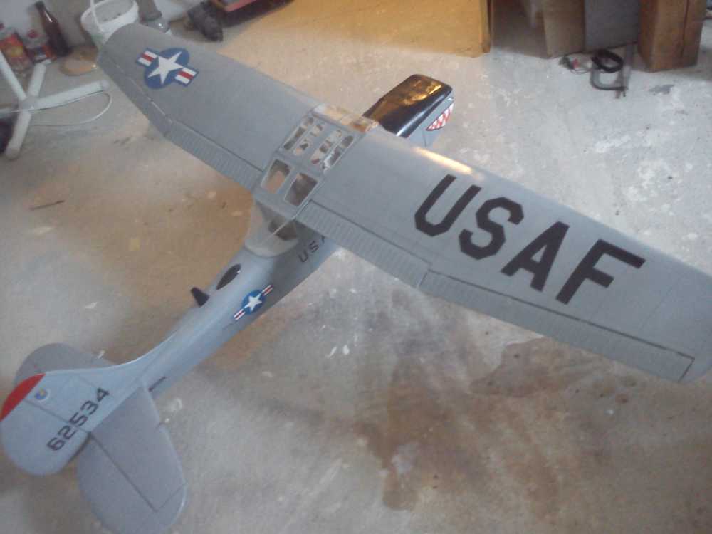

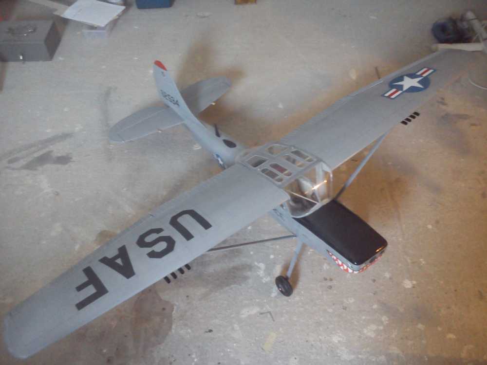

Wykona³em nowe wyrzutnie rakiet. Stare wa¿y³y 150g, a nowe 56g.
rcplock.pl/robloz/L-19/50.jpg
rcplock.pl/robloz/L-19/51.jpg
rcplock.pl/robloz/L-19/52.jpg
Waga wysz³a 3950g.

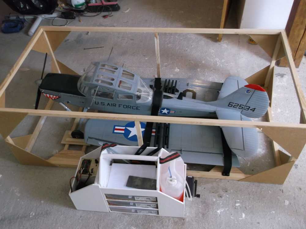

Ostateczne sprawdzenie S.C.
(Wywa¿ony samym wyposa¿eniem)
rcplock.pl/robloz/L-19/54.jpg
Sprzêt zapakowany. W czwartek po po³udniu mo¿liwy odlot Shock .
rcplock.pl/robloz/L-19/53.jpg
