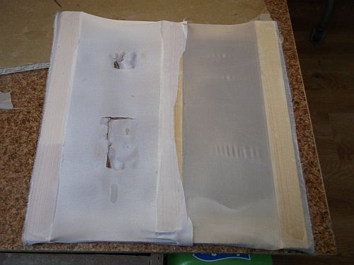

Jeden boczek pokryty koveralem. Nabiera kszta速u. Smile
rcplock.pl/robloz/z-37/65.jpg
rcplock.pl/robloz/z-37/66.jpg
Robi貫m te� pr鏏� z podszewk� poliestrow�. Ma du穎 g豉dsz� powierzbhni� (praktycznie nie ma por闚) ale jest du穎 s豉bsza od koveralu. Przy mocniejszym naci郾i璚iu palcem p瘯a. Na koveralu po tej pr鏏ie zosta� tylko zmarszczki, kt鏎e znikn窸y pod opalark�. Na pewno mo積a j� u篡� do pokrycia powierzchni krytej bals� po ca這軼i.
rcplock.pl/robloz/z-37/67.jpg

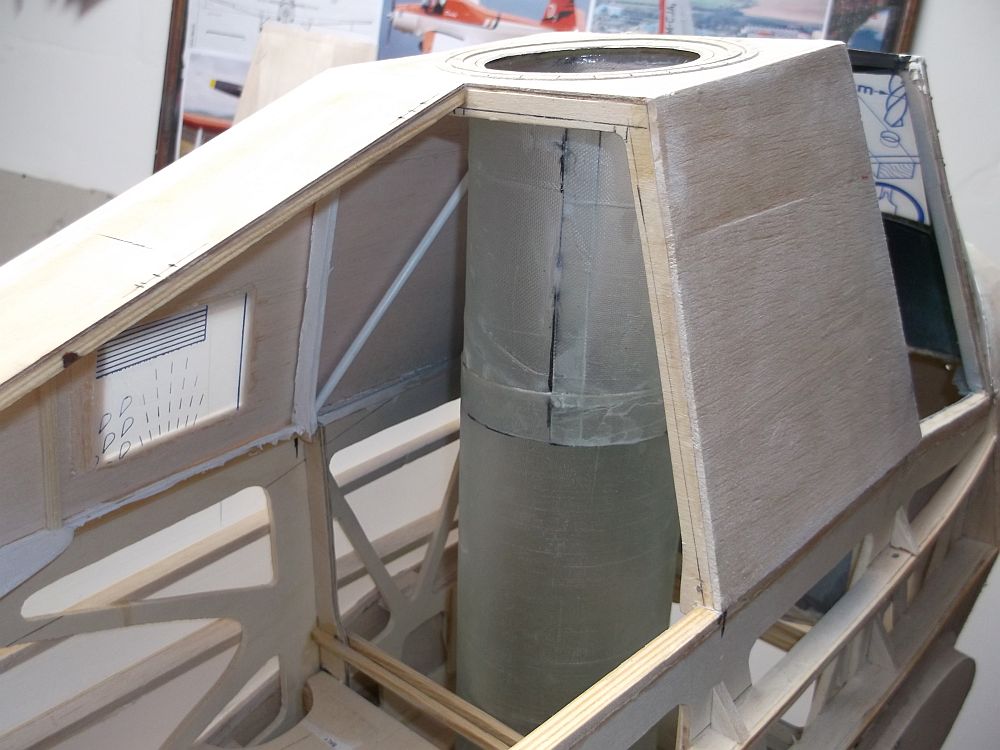

Spory fragment urz康zenia zrzutu i oprysku w dolnej cz窷ci kad逝ba
rcplock.pl/robloz/z-37/69.jpg
A od 鈔odka rura z laminatu , dojd� jeszcze wzmocnienia.
rcplock.pl/robloz/z-37/70.jpg

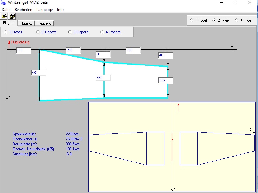

Ni瞠j zrzut z programu do �.c. z wymiarami skrzyd豉 modelu.
Zgadzaj� si� one z rysunkami rzut闚
rcplock.pl/robloz/z-37/plan.jpg
76dm2 +powierzchnia kad逝ba 9.9dm=86dm2
rcplock.pl/robloz/z-37/pole.jpg

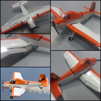

prace ponownie ruszy造 OK , a tak by� mo瞠 b璠zie wygl康a� jedna z figur na zawodach, kt鏎e mam nadziej� 瞠 si� utrzymaj� w grafiku zanim sko鎍z� model. Grin
rcplock.pl/robloz/2018/6.jpg
Powsta豉 te� wersja 1:72
rcplock.pl/robloz/2018/z37.jpg
