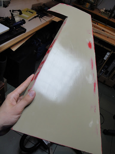

Witam, prace id± do przodu bardzo powoli. Masê czasu zajê³o mi uzyskanie odpowiedniej powierzchni na skrzydle. Do tej pory ³±czny czas pracy to 92 godziny. Ca³o¶æ wygl±da nastêpuj±co:
Przygotowanie p³aszczyzny do uzyskania linii podzia³owej steru kierunku:
Zawoskowany statecznik oklei³em w p³aszczy¼nie symetrii ta¶m± bezbarwn±, ma to zabezpieczyæ go przed ubrudzeniem szpachl±. W powlekanej p³ycie wiórowej wycinam odpowiedni kszta³t i po zamocowaniu steru uzupe³niam pozosta³o¶ci szybkoschn±c± szpachl±.
lh3.googleusercontent.com/-TKAmafkpO1Q/UHHEgWnwUPI/AAAAAAAAAC8/LgZkAhHFJe4/s700/s1.jpg
Dopracowanie powierzchni podzia³owej:
Po zaschniêciu szpachli wyjmujê delikatnie detal i szlifujê szpachlê tak, ¿eby tworzy³a razem z p³yt± g³adk± p³aszczyznê. Usuwam delikatnie ta¶mê z detalu.
lh5.googleusercontent.com/-1g_WzJjol20/UHHEgipdHVI/AAAAAAAAAC4/MBzxc2fd0qg/s533/s2.jpg
lh4.googleusercontent.com/-2JYDGK3diDM/UHHEg2nH6aI/AAAAAAAAADA/3ALPyi1OXyU/s700/s3.jpg
Woskowanie skrzyd³a
Po dopracowaniu powierzchni, zawoskowa³em skrzyd³o kilkukrotnie. Efekt na zdjêciu. Nie jest to dopracowane w tym stopniu w jakim chcia³em ale odegra³a tu rolê wada u¿ytej metody ;/ Miesiêczna przerwa w pracach i zmiany temperatury spowodowa³y, ¿e kiedy zacz±³em ponownie malowaæ skrzyd³o, niektóre po³±czenia balsy strzeli³y i powsta³y szczeliny. Da³em wiêc spokój, uzupe³ni³em braki i dopracowa³em drobnym papierem ¶ciernym na ile pozwoli³a mi pozosta³a na drewnie warstwa. Efekt jest moim zdaniem niez³y, ale mog³o byæ du¿o lepiej. Planujê przy robieniu formy daæ wiêcej ¿elkotu i dopracowaæ resztê geometrii na samej formie: najpierw klockiem a pó¼niej past± do polerowania form.
lh3.googleusercontent.com/-fDV6SOAEEsM/UHHEh3IKd4I/AAAAAAAAADM/MnXHbLSytCk/s800/s4.jpg
lh4.googleusercontent.com/-uCslLLy4DJA/UHHEioiQS0I/AAAAAAAAADY/N7n6N1Q5Wjg/s800/s5.jpg
Przygotowanie p³aszczyzny podzia³owej na formê skrzyd³a.
Taki sam sposób postêpowania, jak opisany powy¿ej. Ró¿nica bêdzie polega³a tylko na tym, ¿e forma bêdzie uwzglêdnia³a skrzyd³o i wychodz±cy z niego aliminiowy ³±cznik. Bêdê od razu zamyka³ rurê w ¶rodku podczas klejenia. Bêdzie w³a¶ciwie spozycjonowana i skrzyd³a powsta³e z formy bêd± charakteryzowaæ siê 100% zamienno¶ci±. Je¶li rozwalê jedno, nie bêdê musia³ martwiæ siê, ¿e nastêpne mo¿e troche inaczej pasowaæ.
lh5.googleusercontent.com/--axnpV-yW7Y/UHHEjIdbAYI/AAAAAAAAADc/JlCLw2MzknU/s800/s6.jpg
lh6.googleusercontent.com/-NuzdkIiI0_8/UHHEjyfVypI/AAAAAAAAADk/BhD2S5E5Ad8/s800/s7.jpg
Gdyby¶cie znali inne sposoby na robienie p³aszczyzny podzia³owej, to chêtnie pos³ucham, bo moja jest do¶æ pracoch³onna ;/ Nastêpnym razem (przy makiecie kad³uba/statecznika/lotki) bêdê chyba przed szpachlowaniem przes±cza³ balsê ¿ywic±. Popimo malowania nitrocellonem i tak pije fabrê/szpachlê w sprayu. Mam nadziejê, ¿e dziêki temu bêdzie wytrzymalsza i od razu lepsza do obróbki. My¶licie, ¿e nie pokrzywi siê kiedy pomalujê tak np gotow± lotkê?

Dodany dnia 08.10.2012 07:31
Postów: 2050
Jacoslaw napisa³/a:
Jacek,
Ja teraz przy budowie Motha przygotowuje powierzchniê do malowania przez naklejenie cienkiego papieru japoñskiego na nitrocellon. Odpada masa szpachlowania, jest wzmocnienie i uzyskujê g³adk± powierzchniê pod farbê. Mo¿e spróbuj t± metod±. Kiedy¶ te¿ szpachlowa³em balsê, ale nigdy nie uda³o mi siê uzyskaæ takiego efektu jak teraz. No i nie ma niebezpieczeñstwa, ¿e z czasem powstan± pêkniêcia na powierzchni bo balsa siê rozejdzie.

Jacoslaw
Dodany dnia 08.10.2012 15:21
Postów: 61
Data rejestracji: 06.04.12
Je¶li mo¿esz, to proszê, podrzuæ. Wszystko siê przyda Smile
Ju¿ t³umaczê dlaczego robiê tak, a nie inaczej (ale nie twierdzê, ¿e to jest dobre Wink).
Nie wyjmujê detalu z formy. Wyjmujê z deski, ¿eby dopracowaæ powierzchniê. Ustawiam model w desce za pomoc± ró¿nych ma³ych podk³adek i szpachlujê. Szpachli staram siê wciskaæ w szczelinê sporo, ¿eby model siedzia³ sobie ciasno, jak wyjmê podk³adki. Pó¼niej wyjmujê detal, szlifujê t± szpachlê, ¿eby by³a idealnie p³aska powierzchnia. My¶lê, ¿e opisany przez Ciebie sposób z plastelin± te¿ zdaje egzamin doskonale, ale trzeba bardziej uwa¿aæ, ¿eby detal nie siê nie porusza³ przy laminowaniu. Je¶li, co¶ ¼le zrozumia³em to popraw mnie proszê.
Pozdrawiam, Jacek.
