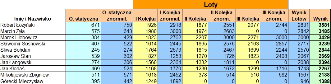

Tak z ciekawo¶ci przeliczy³em wyniki z W³oc³awka wg propozycji zmian Pana Stanis³awa. Wygl±da³oby to tak:
www.rcplock.pl/Artykuly/Arkusz_F4HP_2017.jpg
Tak patrzê na tê tabelê i nachodz± mnie w±tpliwo¶ci co do sensu "normalizacji". Co to ma na celu? Na zawodach walka trwa³a do koñca - nikt nie odpuszcza³ bo w ka¿dym locie móg³ poprawiæ wynik. Teraz wystarczy wygraæ 2 kolejki lotów nawet nieznaczn± ró¿nic± punktów i jest pozamiatane - ma siê maksa w punktach za lot. Trzeciej kolejki ju¿ lataæ nie trzeba. Wydaje mi siê, ¿e surowe punkty s± bardziej sprawiedliwe i nie zabijaj± ducha rywalizacji, a to wydaje mi siê jedn± z wiêkszych zalet tej kategorii. Jestem zdecydowanie przeciw wprowadzeniu tej regulacji.
A tak w ogóle to nie wiem sk±d Pan Stanis³aw tê normalizacjê wzi±³ Smile - czytam regulamin FAI obowi±zuj±cy od 1 stycznia 2016 i czego¶ takiego tam nie ma!
Link do regulaminu FAI klas F4: http://www.fai.or...C4_F4_2016
Przejrza³em jeszcze wyniki klas F4 z Pucharu Polski z tego roku - nigdzie nie by³o normalizacji - co¶ siê Panu Stanis³awowi pomyli³o Wink
