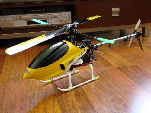

Witam, pewnie nie dlugo bêdê siê cieszy³ now± kabi i ³opatami, ale teraz zrobi³em w koloerze Yellow.
Kabi - malowana aerografem, szkoda ¿e nie moj± rêk±,
³opaty - alligna 325mm carbon
private9 doda³/a nastêpuj±c± grafikê:
[58.32Kb]

Zebys tylo nie rozwalil za szybko , cwiczac 3D
Dodany dnia 28.07.2008 20:11
Postów: 948
Chyba t± zmianê przeklnê, wszystko jest idealnie jak wcze¶niej, inna tylko kabi , ³opaty wymieni³em na inne carbony nawet i na drewniaki, a model tanczy, skacze i siê trzêsie. Tragedia, gdzie¶ pope³ni³em b³±d, ale gdzie????

bedziesz musial rozebrac jeszcze raz helika i poskladac jak nalezy :yes:

dzisiaj go roz³o¿y³em i z³o¿y³em i jest jeszcze gorzej.
S± dwie mo¿liwo¶ci:
1. Sabota¿
2. Cofam siê w rozwoju.
Raczej pozostanê przy drugiej opcji. Grin

zmien gumy
A moze uleglo uszkodzeniu cos wiecej ???

1. wyj±³em gumy trzymaj±ce szpindel i je ugniot³em, by³y nowe.
2. z³o¿y³em ca³o¶æ i odpali³em , efekt wibracje mniejsze, ale trzymaj±c go na stole czu³em ¿e nim trzêsie.
3. Wymieni³em ³opaty na zwyk³e drewniane.
4. Uruchomi³em znowu na stole, drgañ brak.
Nie wiem jak to dzisiaj zachowa siê w powietrzu, ale jak bêdzie dobrze, to brak mo¿lwosci wytorowania ³opat plastików aligna by³o NIE WYWA¯ENIE.
Ale dziwne, ¿eby ³opaty nie nale¿±ce do najtanszych , mog³y byæ róznenj wagi. Kupiê malutk± wagê i obadam,
No to wiadomo, pad³ napewno silnik, a mo¿e i regulator.
