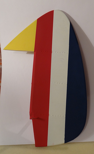

W³a¶nie wylaz³em z warsztatu Smile
Historia obrazkowa trójkolorowych kokard australijskiego RAF'u:
rcplock.pl/images/_userfiles/9/Moth2/119.jpg
rcplock.pl/images/_userfiles/9/Moth2/120.jpg
rcplock.pl/images/_userfiles/9/Moth2/121.jpg
rcplock.pl/images/_userfiles/9/Moth2/122.jpg
rcplock.pl/images/_userfiles/9/Moth2/123.jpg
rcplock.pl/images/_userfiles/9/Moth2/124.jpg
rcplock.pl/images/_userfiles/9/Moth2/125.jpg
rcplock.pl/images/_userfiles/9/Moth2/126.jpg
rcplock.pl/images/_userfiles/9/Moth2/127.jpg
rcplock.pl/images/_userfiles/9/Moth2/128.jpg

Nooo, efekt doskona³y i nity nawet nie¼le widaæ - Cool
