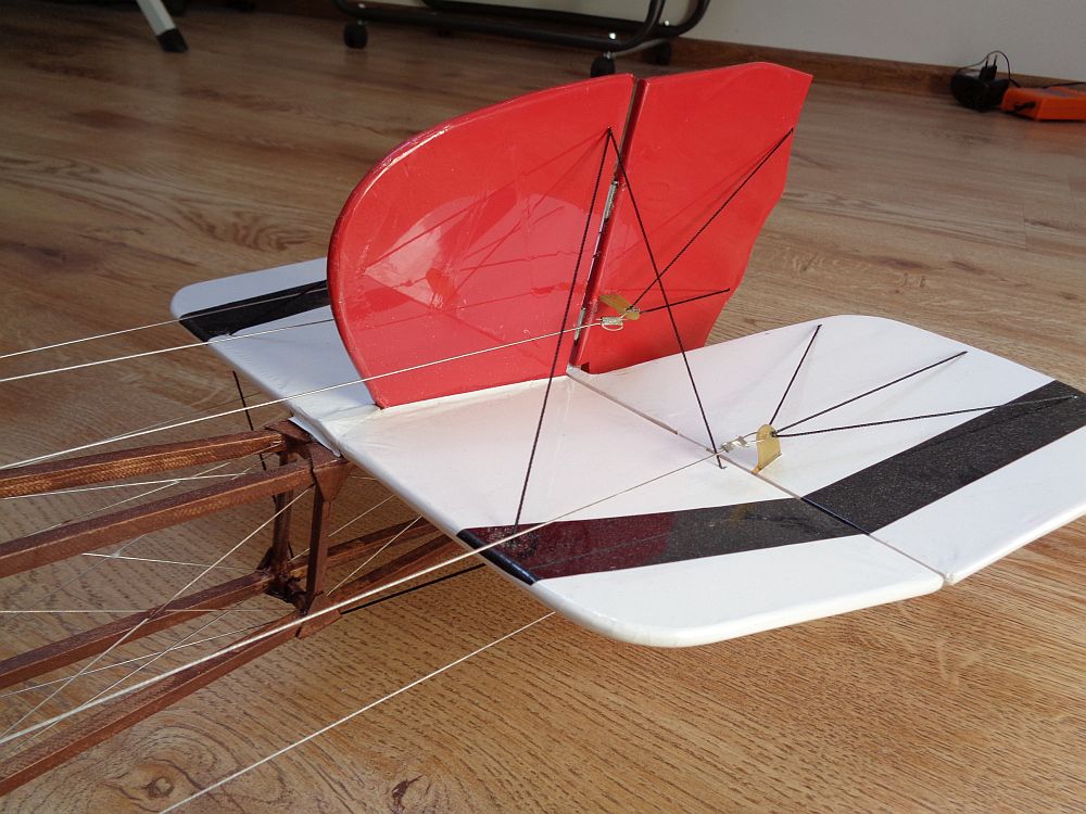

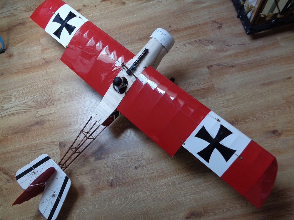

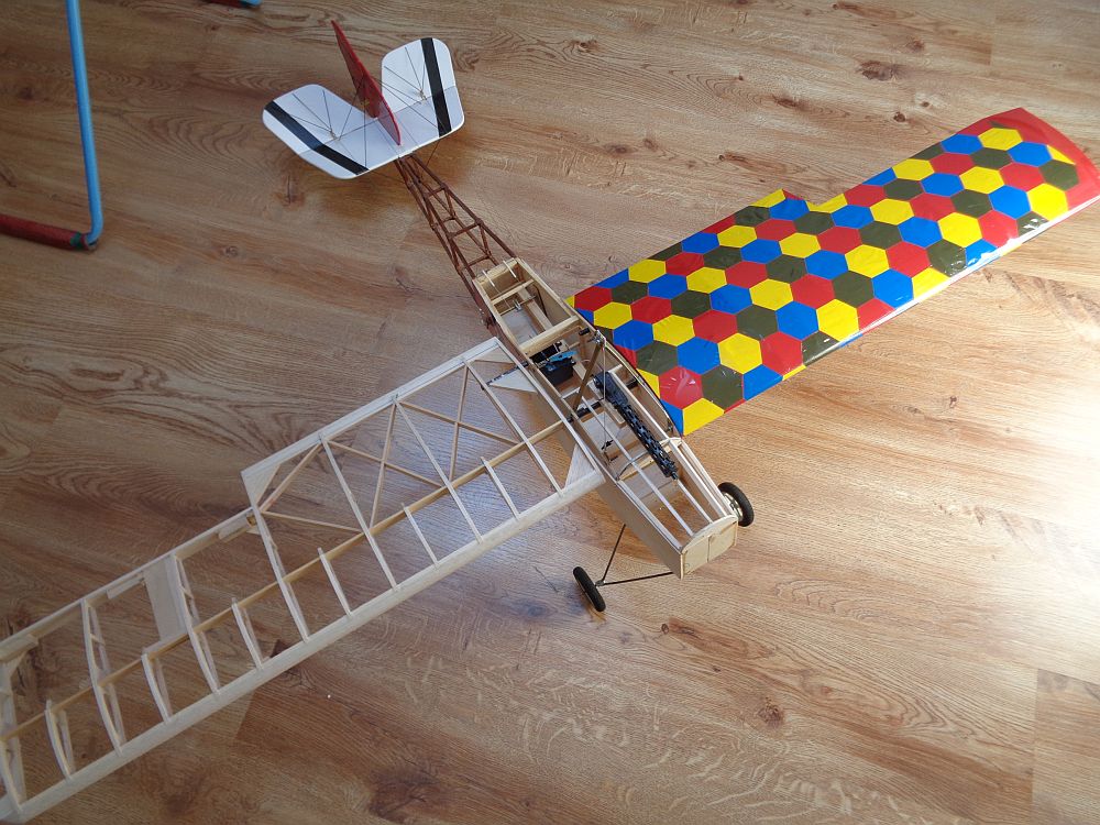

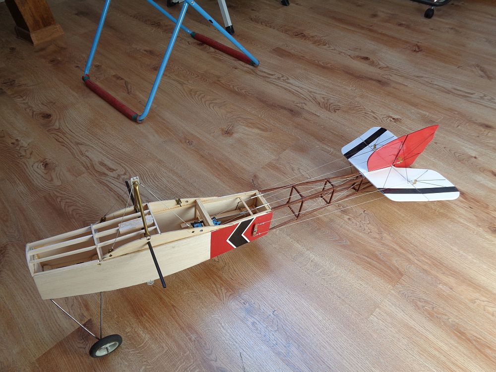

R闚nocze郾ie z budow� Turbulenta i Fly baby (jako chwila relaksu Grin ) powstawa� model wzorowany na Fokkerze EIII.
Budowany jest z tego co zalega這 w warsztacie, np stateczniki to resztka po zaniechanej / nieudanej budowie Curtis Jenny.
Rozpieto嗆 150 cm.
Kilka fotek

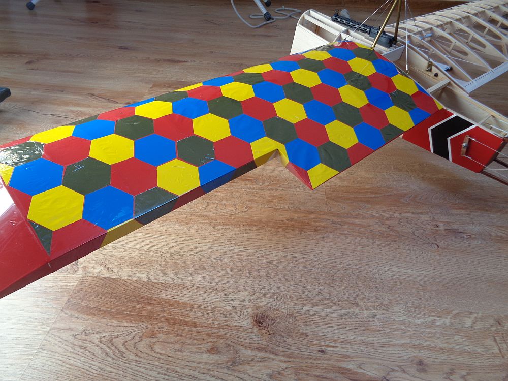

Pokrycie kamufla瞠m Lozagne, troch� nieudane, ale na zawodach lata� nie b璠zie
rcplock.pl/robloz/Fokker/6.jpg
rcplock.pl/robloz/Fokker/7.jpg

Post闚: 346
Robert, a potraktowanie tego opalark� nic nie da?
Dodany dnia 02.08.2016 19:27
Post闚: 2468
Nic to nie da. poszczeg鏮e sze軼iany s� wycinane z r騜nej folii i ka盥a si� kurczy inaczej. Ale to ju� nieaktualne. poszycie zerwane i za這穎ne nowe, b璠zie "czerwony baron".Grin

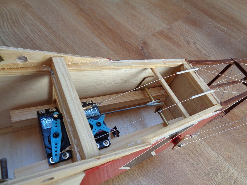

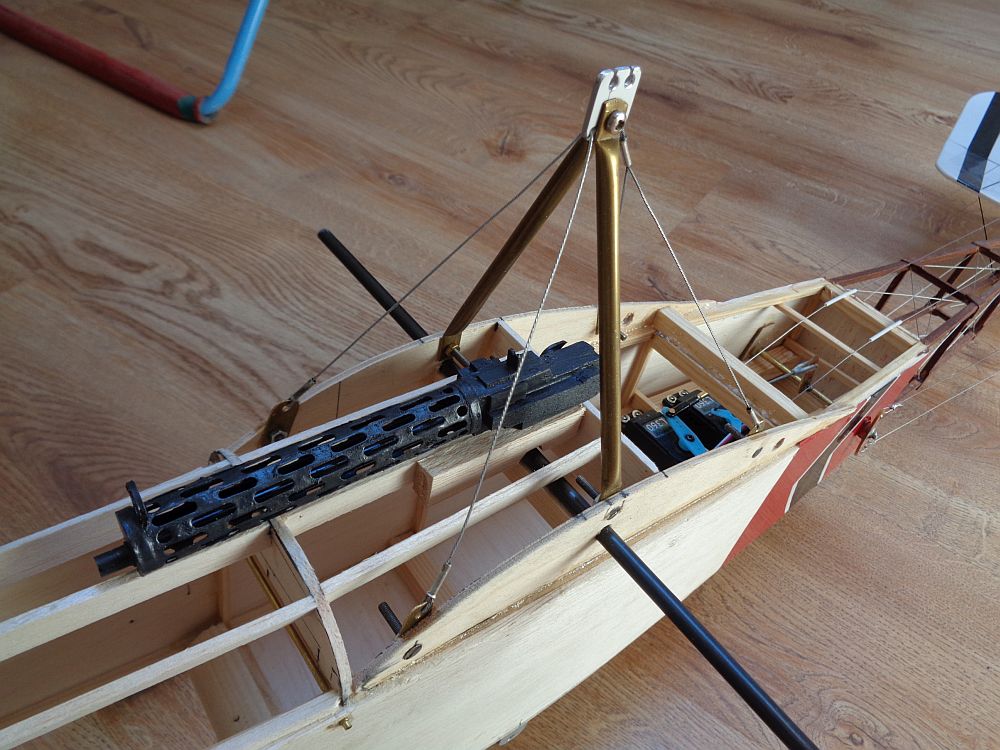

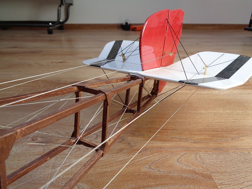

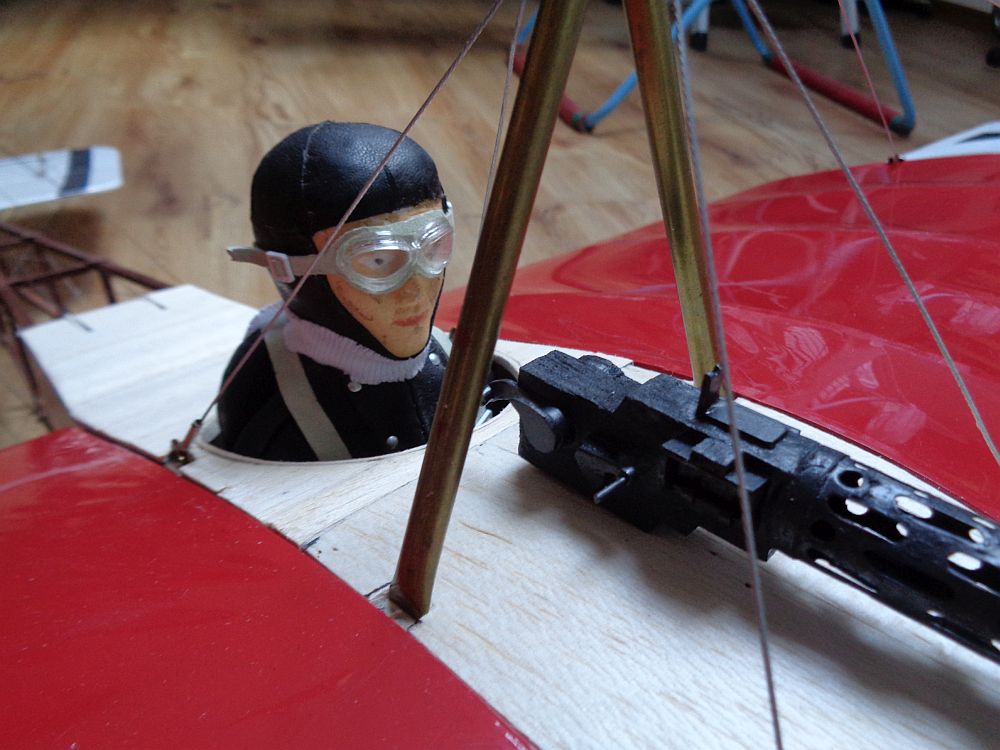

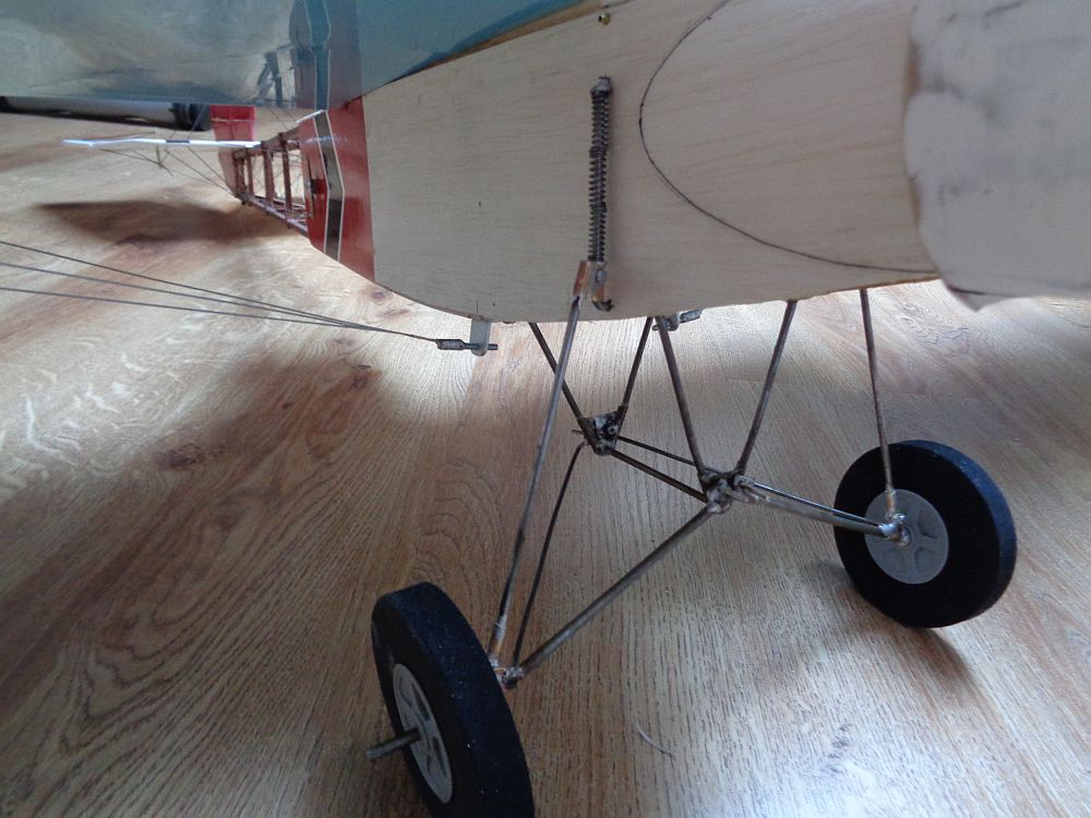

Kilka nowych fotek. Zmienione pokrycie skrzyde�, "wym璚zone" podwozie i dotar� te� pilot.
Wykonane te� ju� olinowanie p豉t闚.

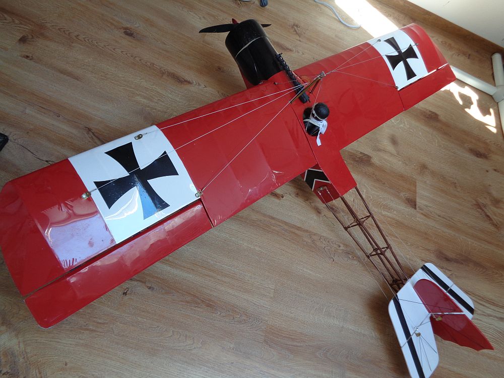

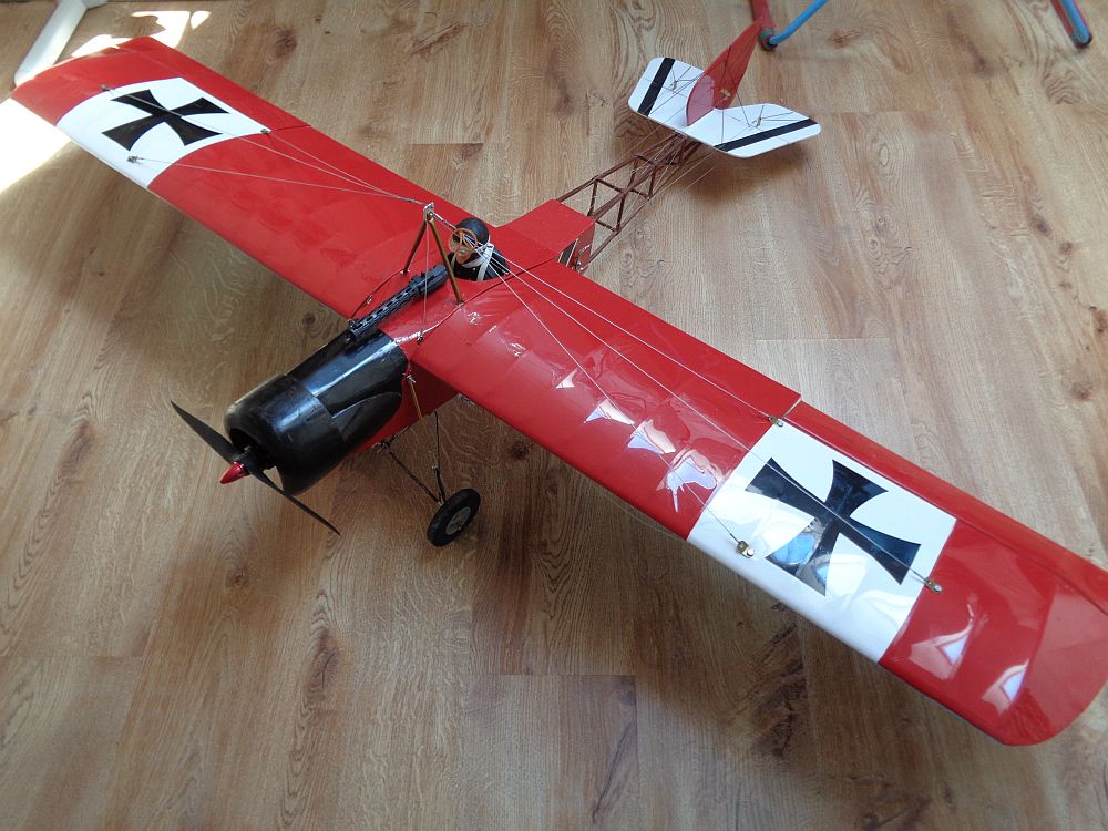

Dodany dnia 25.08.2016 14:05
Post闚: 2468

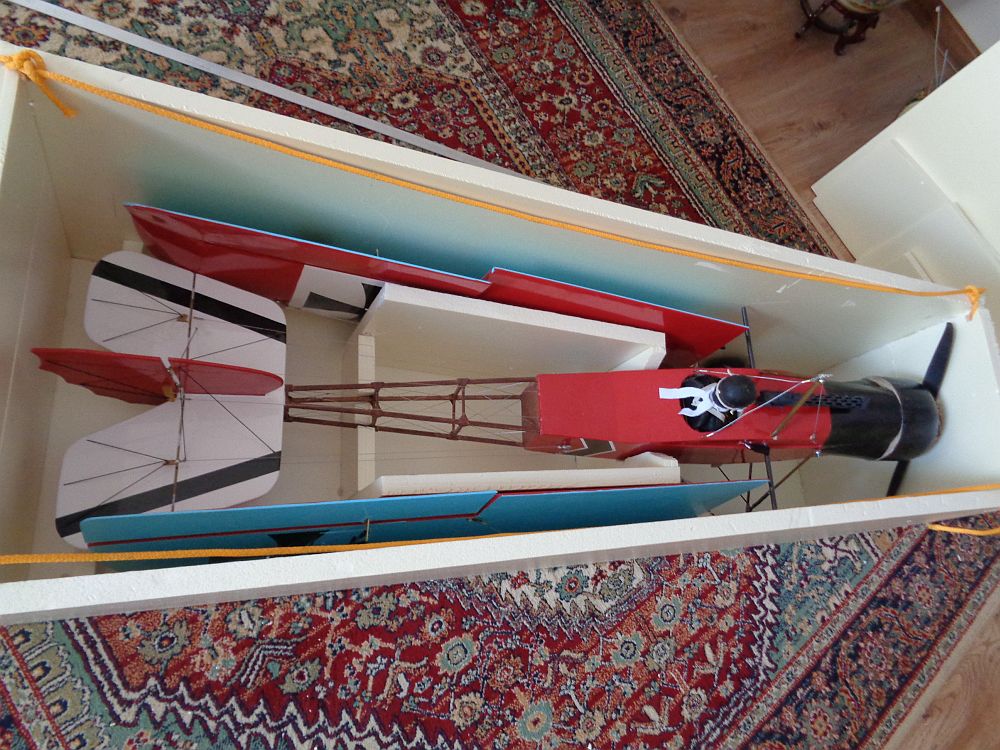

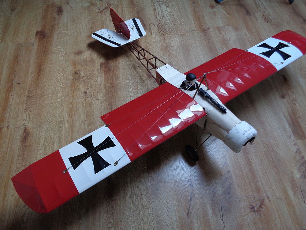

KONIEC, OK
rcplock.pl/robloz/Fokker/12.jpg
rcplock.pl/robloz/Fokker/13.jpg
Zapakowany do transportu
rcplock.pl/robloz/Fokker/14.jpg
Dzisiaj ko這 17 oblot, jak dobrze p鎩dzie.

Szaliczek pilotowi dobrze zawi捫, 瞠by go nie zgubi� i gard豉 nie przezi瑿i� - trzymam kciuki za oblot - OK

Ma豉 moc , du瘸 trawa i jest zabawa Smile
Dodany dnia 26.08.2016 13:51
Post闚: 2468
Model zwa篡貫m dopiero po oblocie. Wa篡 2 kg.
Silnik 1200g ci庵u + du瘸/sztywna trawa = problemy przy starcie.
Ale jak si� poderwie to lata super. OK
Dodany dnia 26.08.2016 14:01
Post闚: 1242
Lata bardzo 豉dnie.
